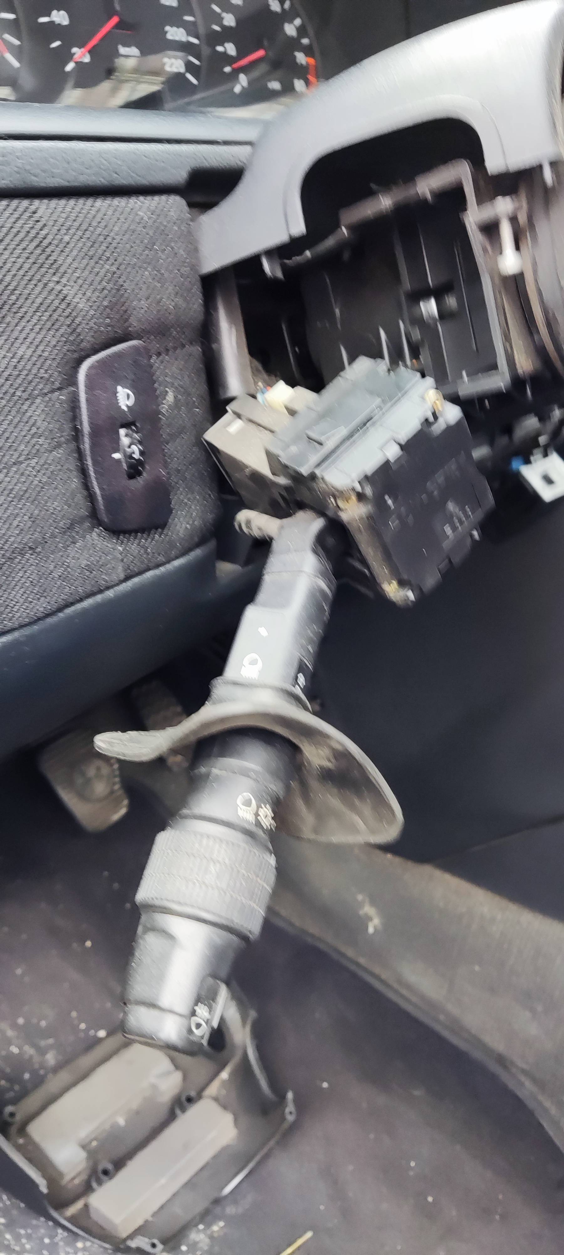

Arrivate le leve del volante
Ho cambiato sia il devio luci e frecce che quello dei tergi ( perché non andando lo sbrinatore del lunotto posteriore ed avendo già controllato cablaggi vari mi restava il dubbio sul tastino. La leva l'ho trovata ad una decina di euro per cui l'ho presa )

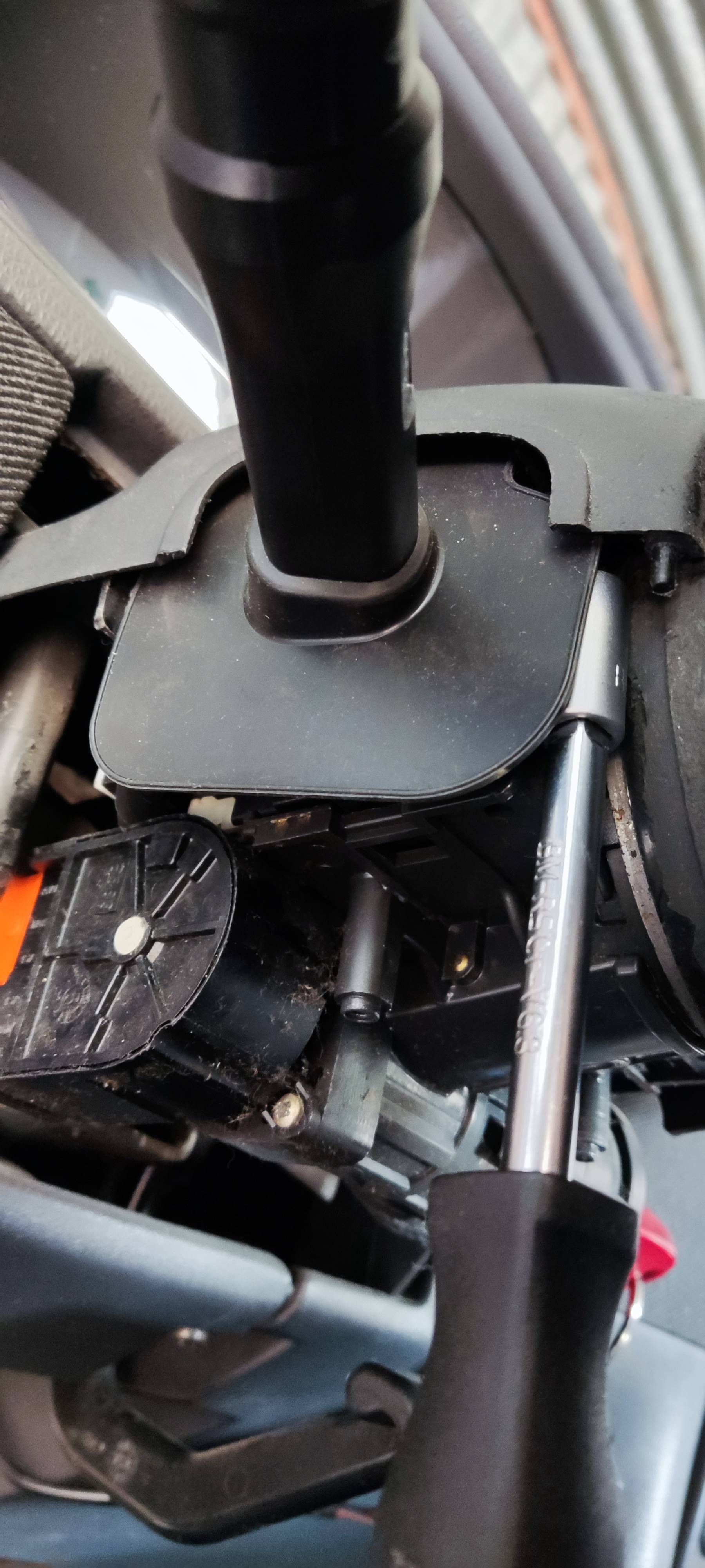

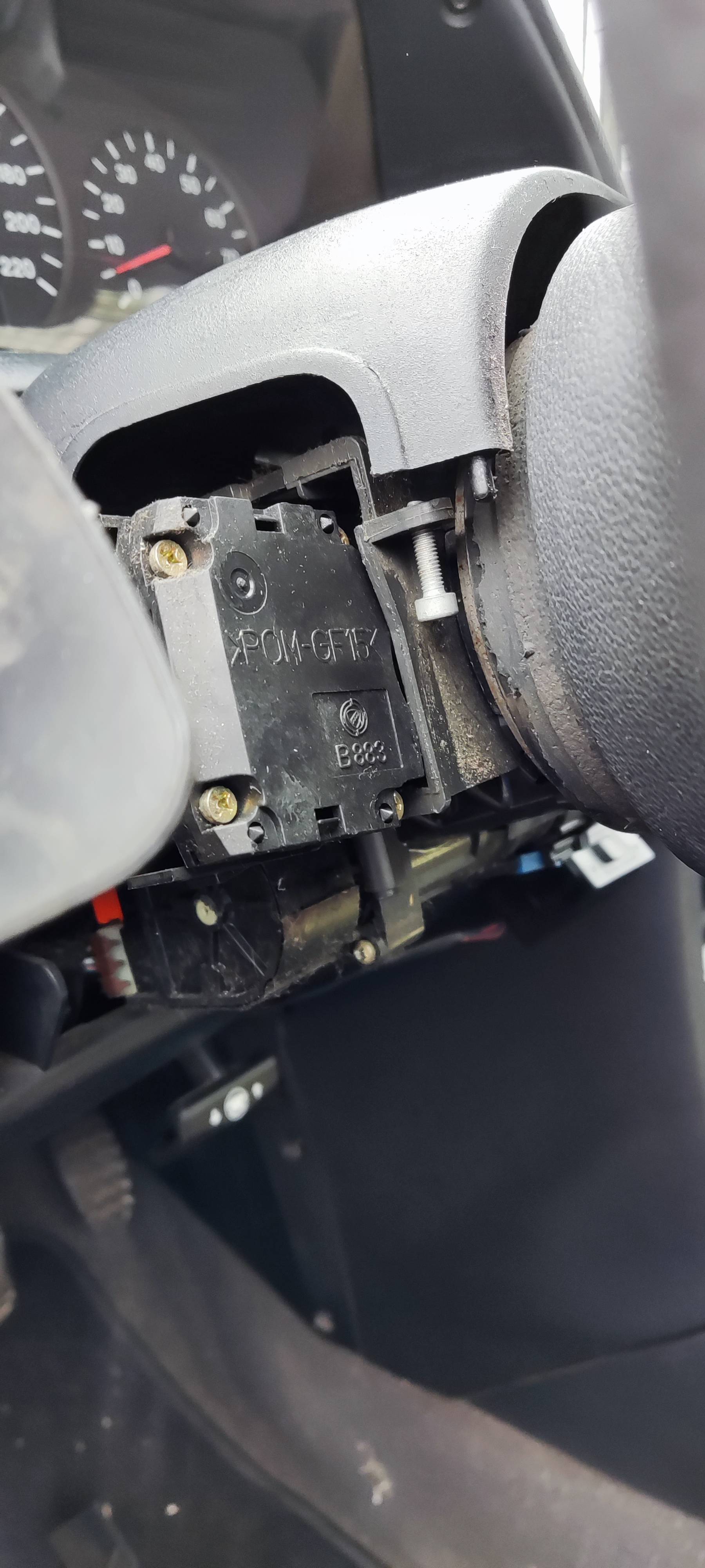

Si smontano le calotte superiore ad inferiore e si cambiano facilmente i blocchetti delle leve.
La calotta superiore si smonta togliendo due viti a brugola

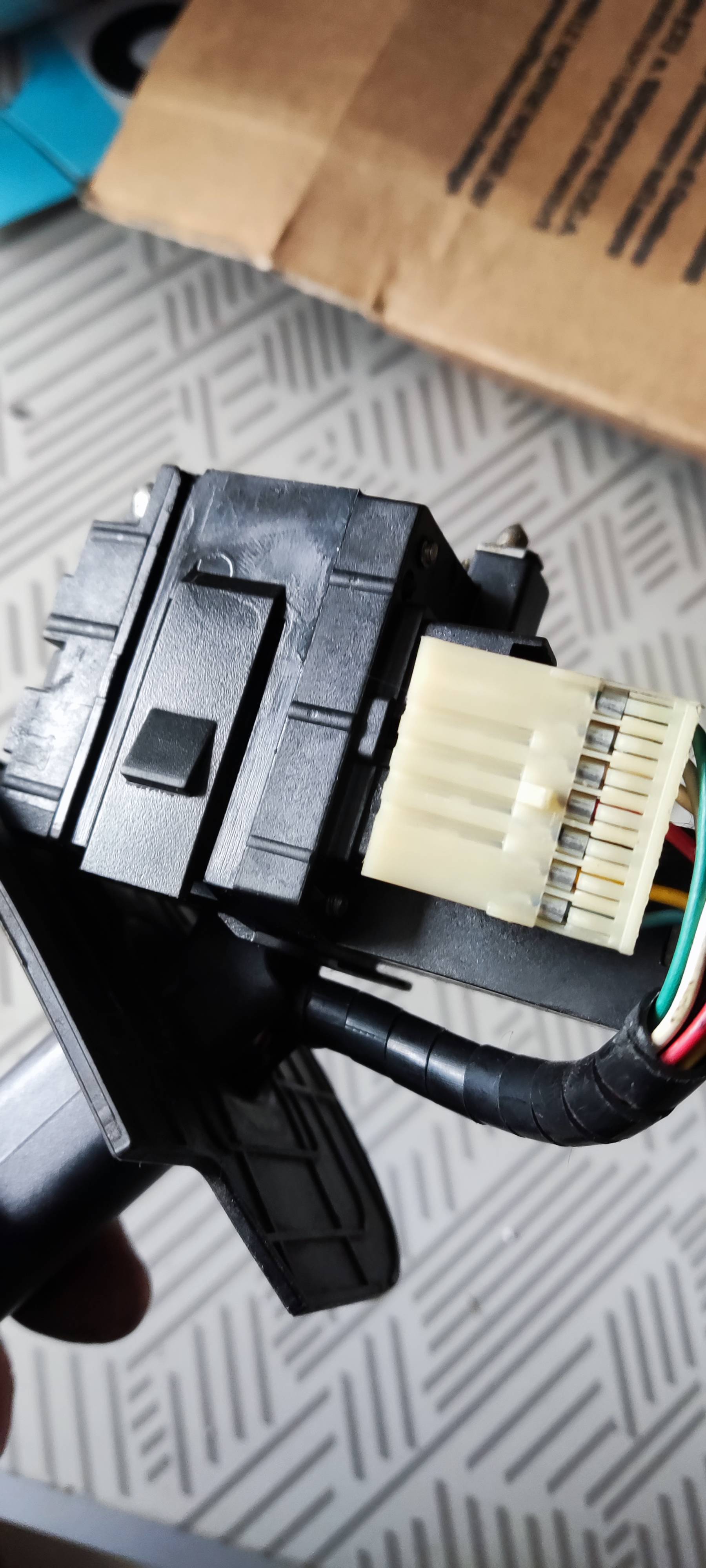

Mentre i blocchetti sono così
E si sfilano premendo le due levette che spostano i denti che bloccano il tutto
