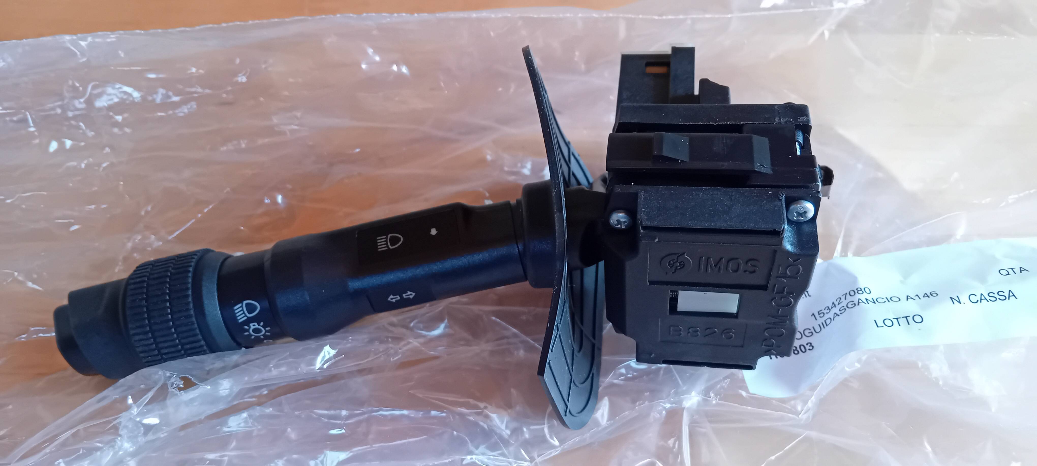

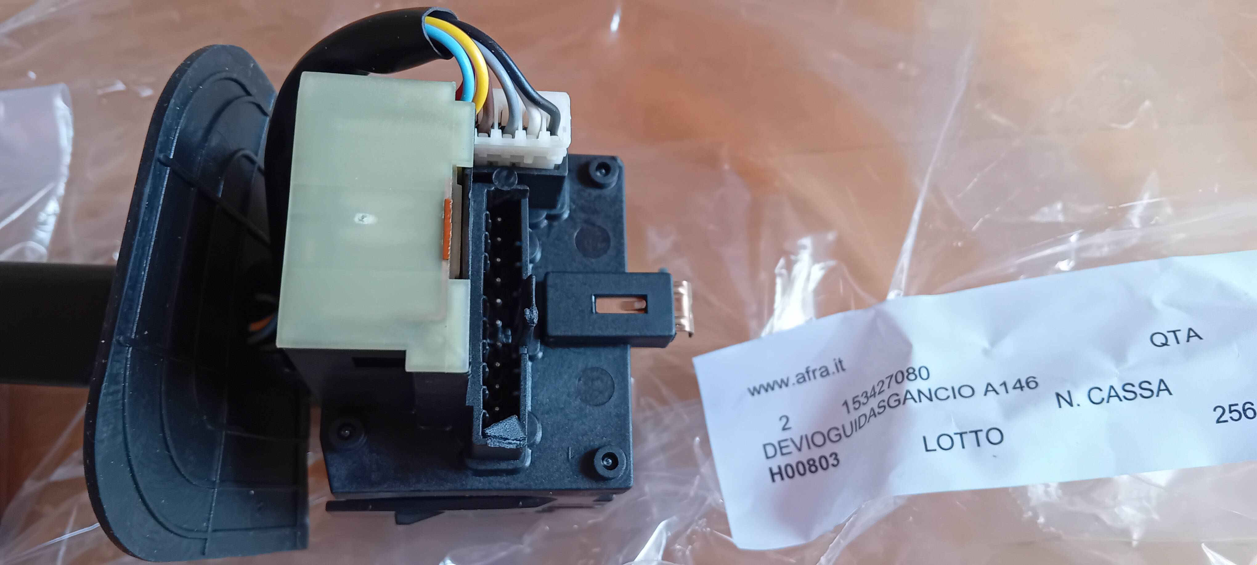

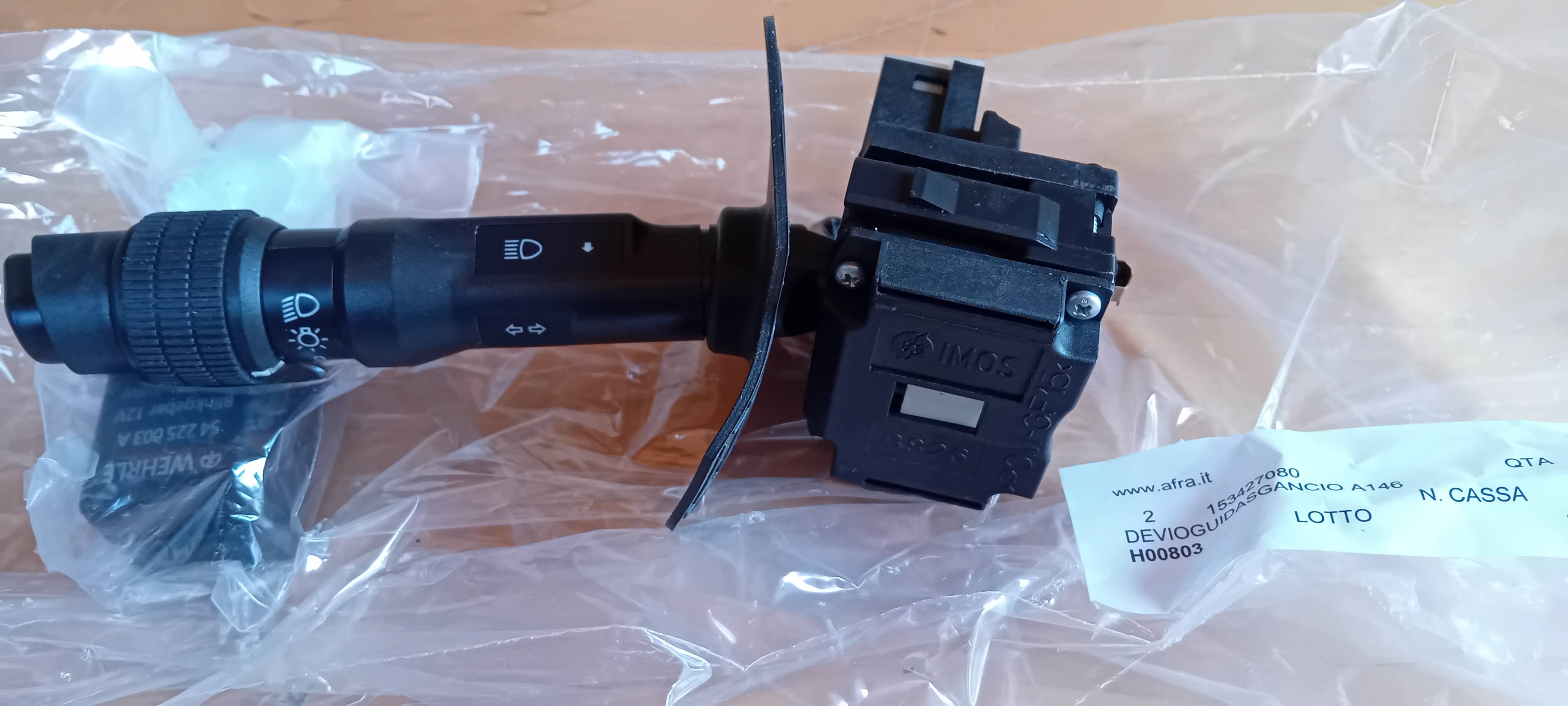

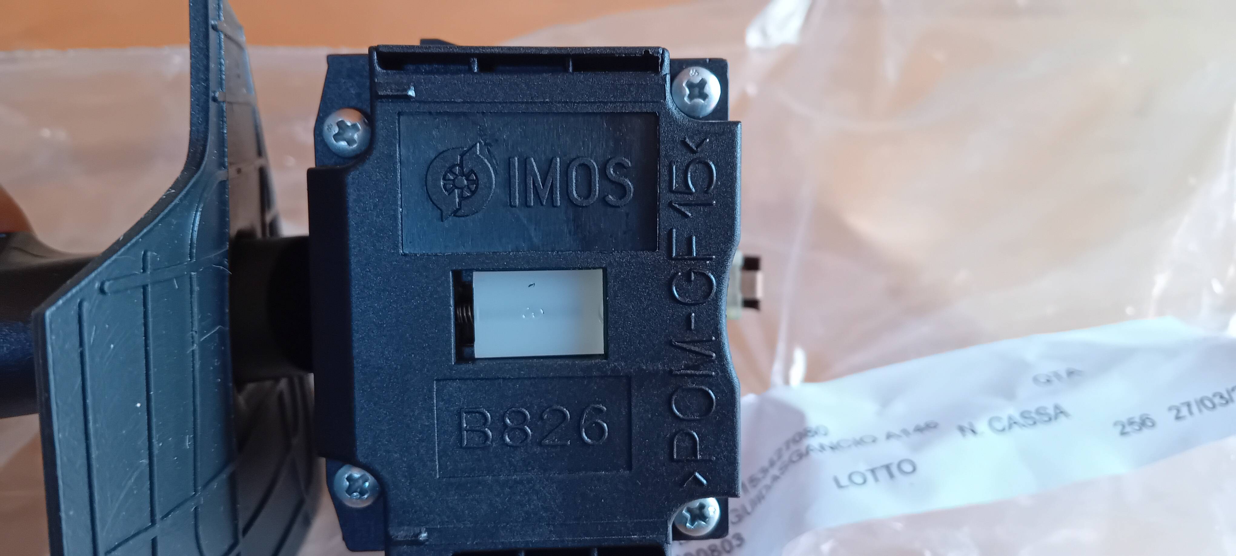

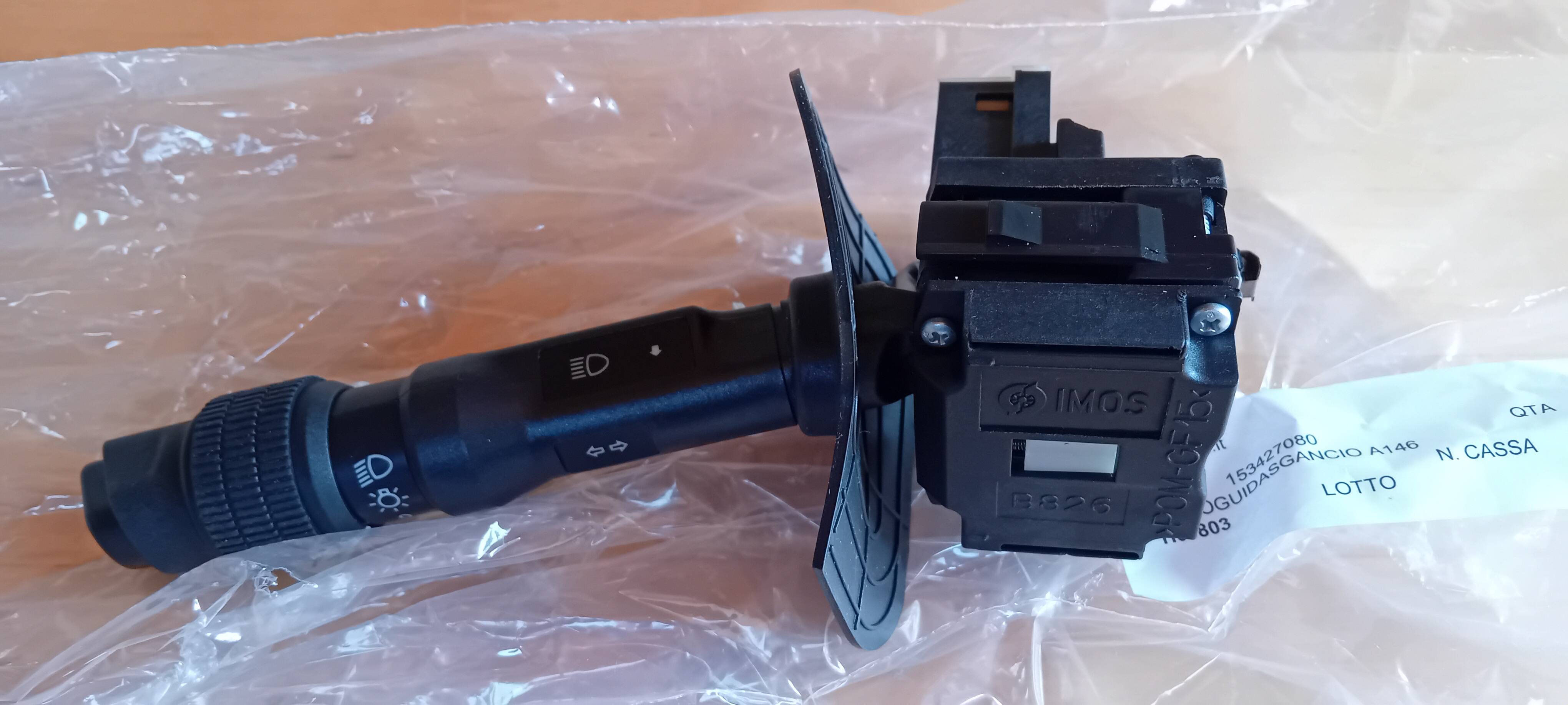

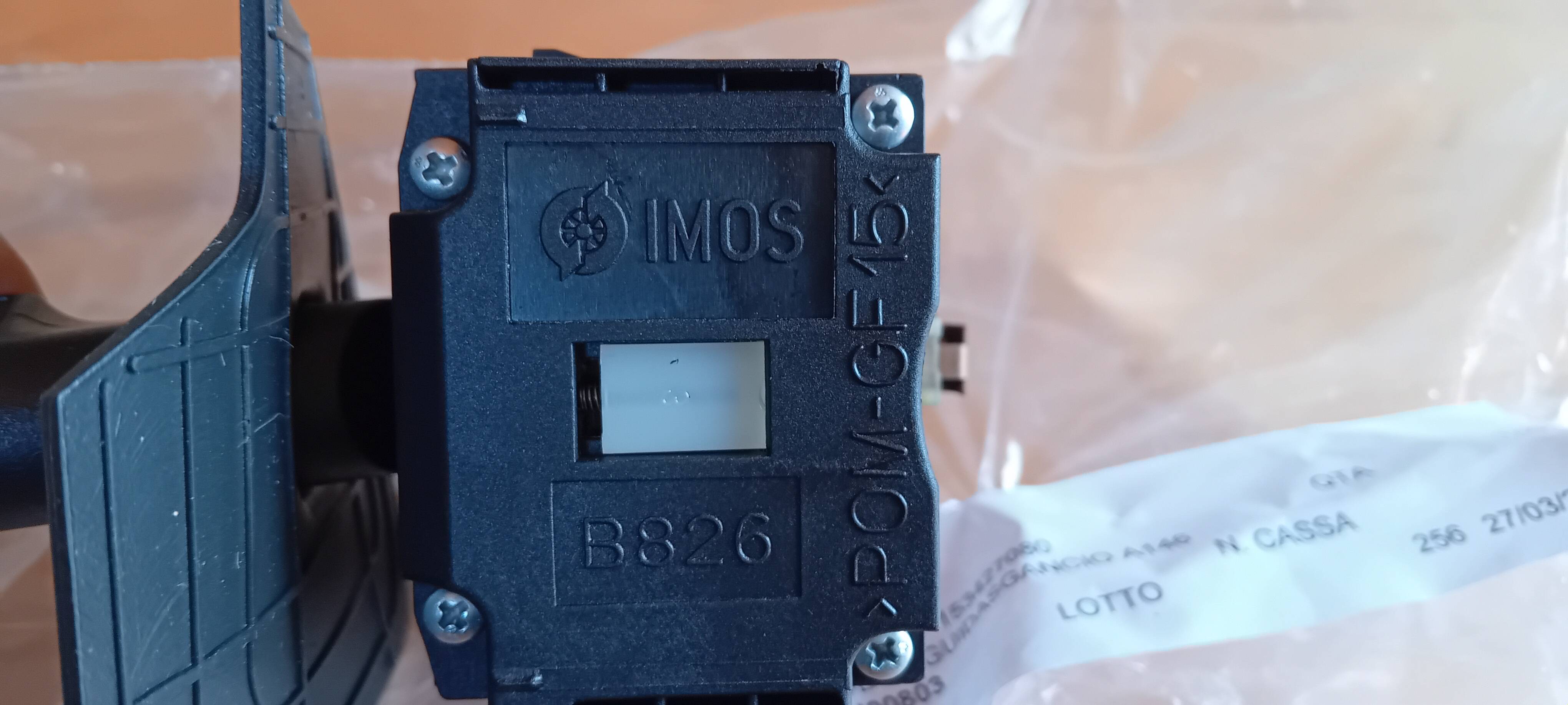

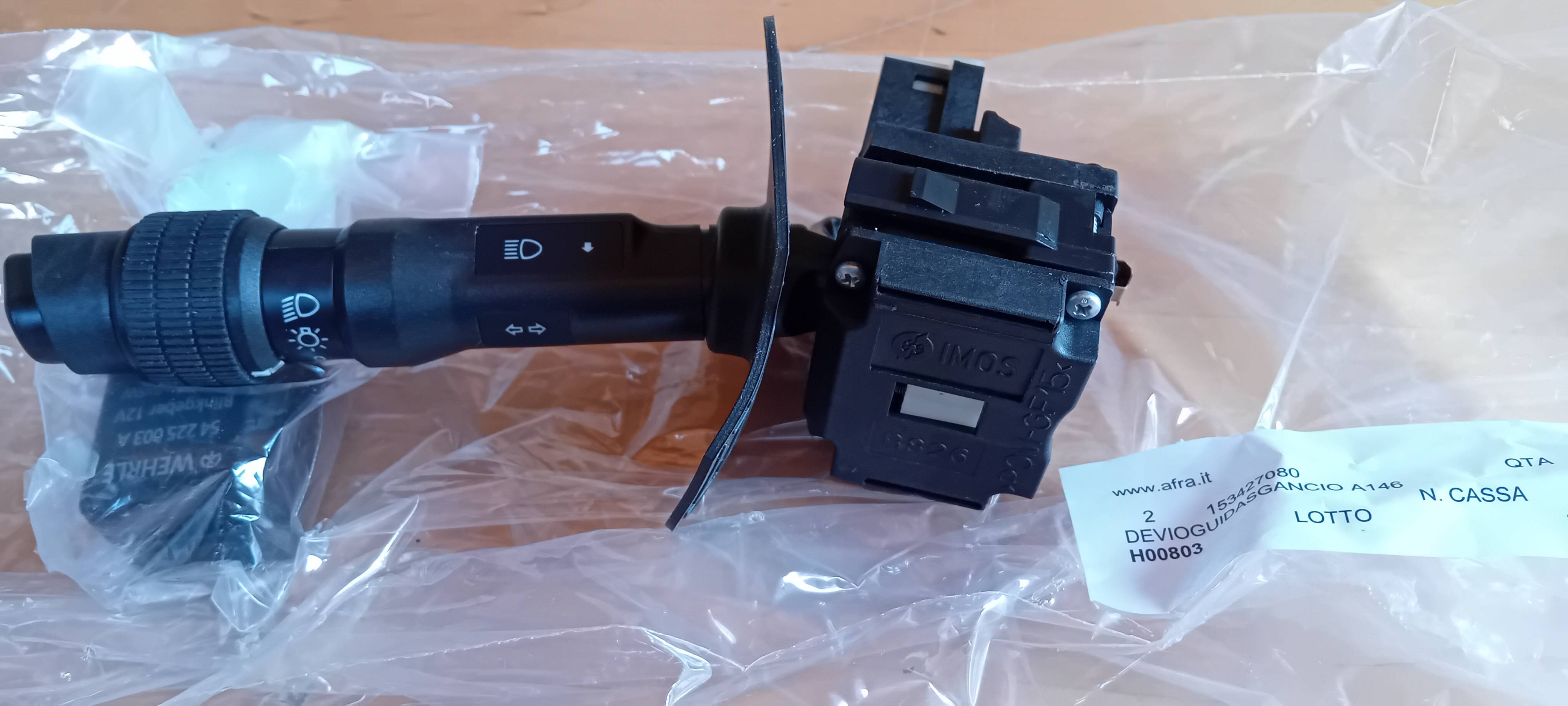

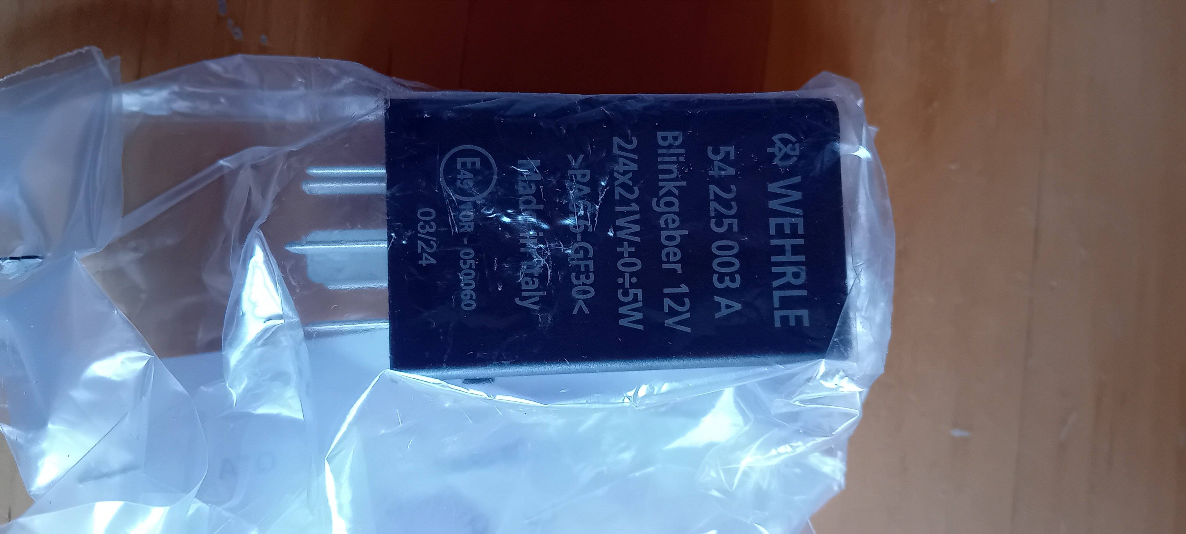

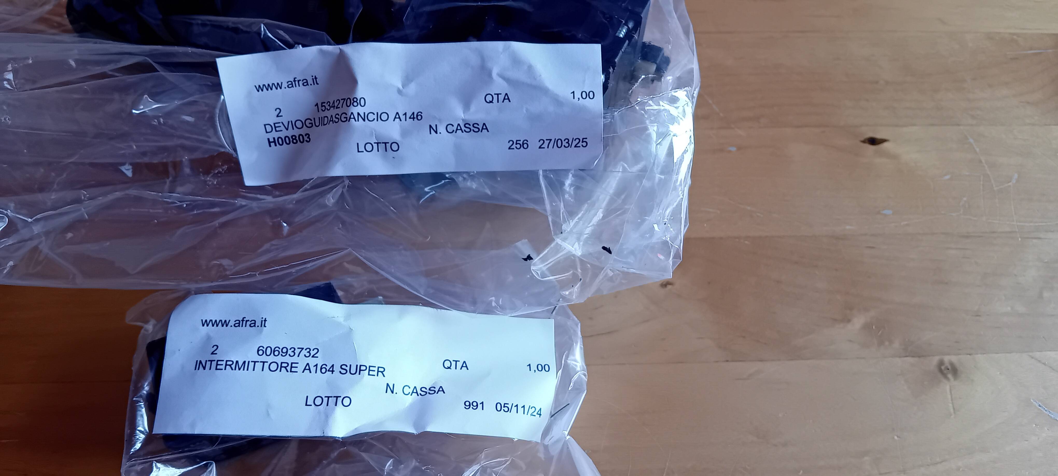

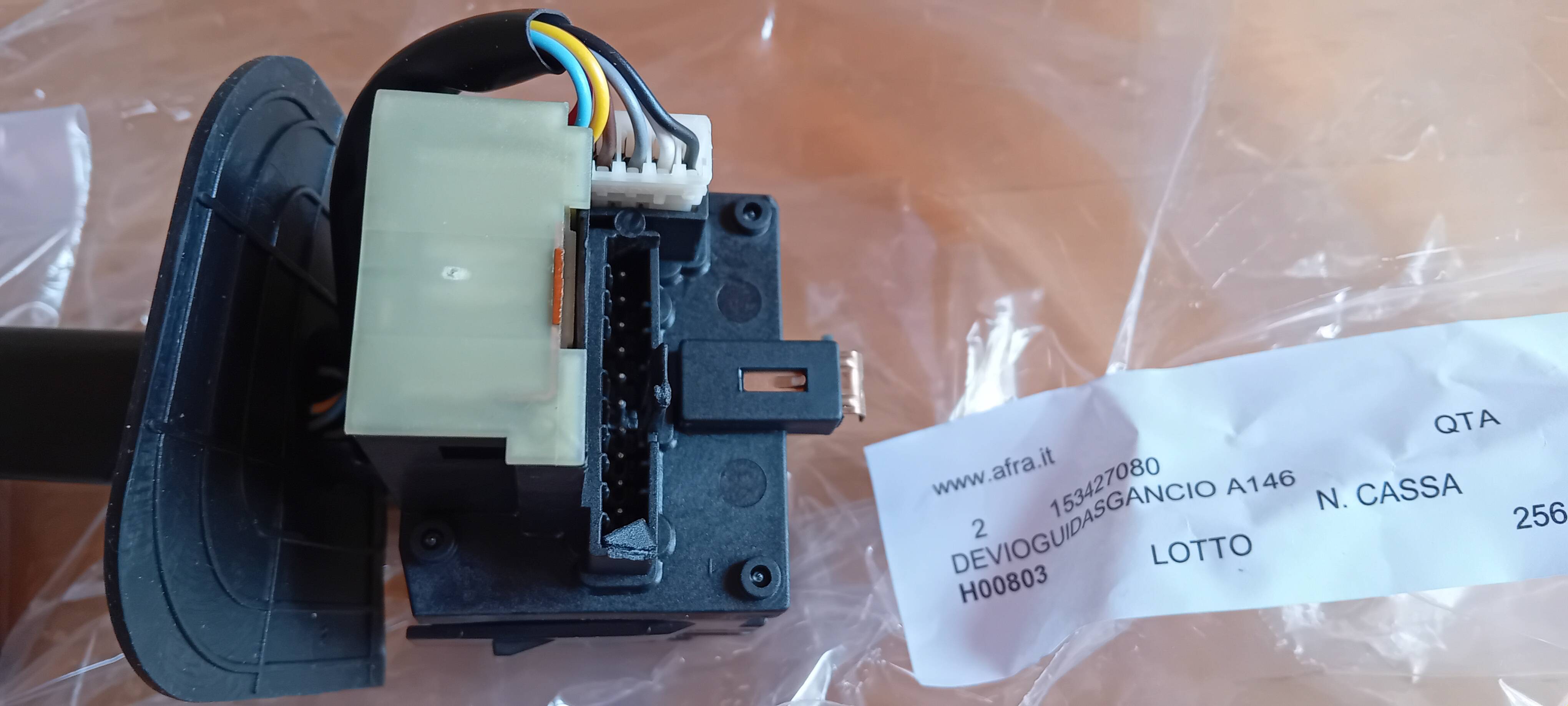

Oggi dopo la bellezza di oltre 7 mesi di attesa Afra Ricambi mi ha mandato il devioluci più il relè intermittore. Ora appena ho un pò di fantasia procedo alla sostituzione e ti dico come va. Anch'io ho lo stesso identico problema sulla freccia destra.

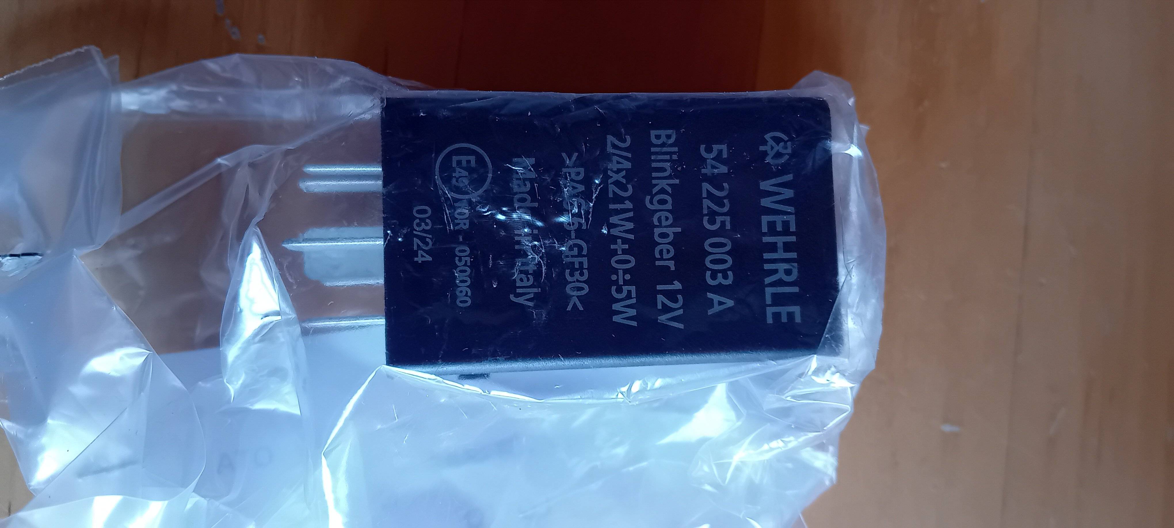

Il relè frecce è questo:
Reazioni: Sandro G.
#18
Visualizza allegato 286362
Visualizza allegato 286363Visualizza allegato 286364Visualizza allegato 286365Visualizza allegato 286366Visualizza allegato 286367
Perchè così tanto tempo? io ho trovato il devioluci dal ricambista a 300 metri dal mio ufficio, ce l'avevano in pronta consegna.
#19

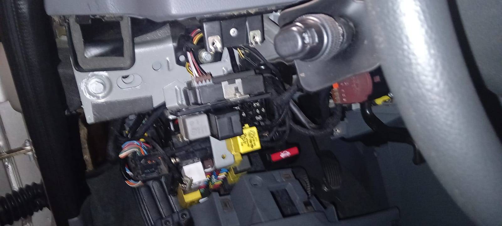

Perché prima non l'avevano disponibile a magazzino, poi gli era arrivato ma era sbagliato... cose da pazzi. Comunque ho risolto anche io andando a sostituire solamente il relè intermittore. Però non è stata proprio una passeggiata rapida perché per arrivarci ho dovuto togliere il pannello della plancia.
Reazioni: Sandro G.
