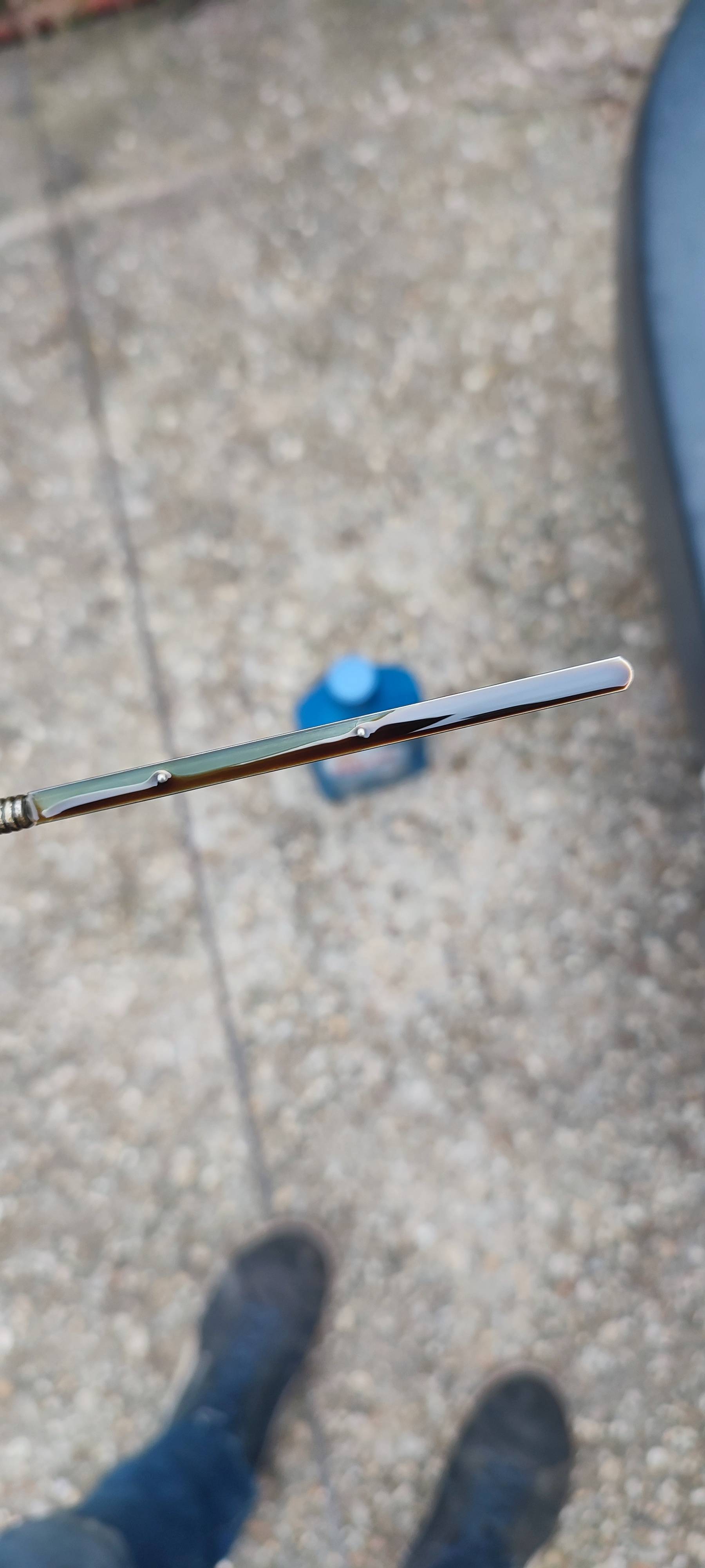

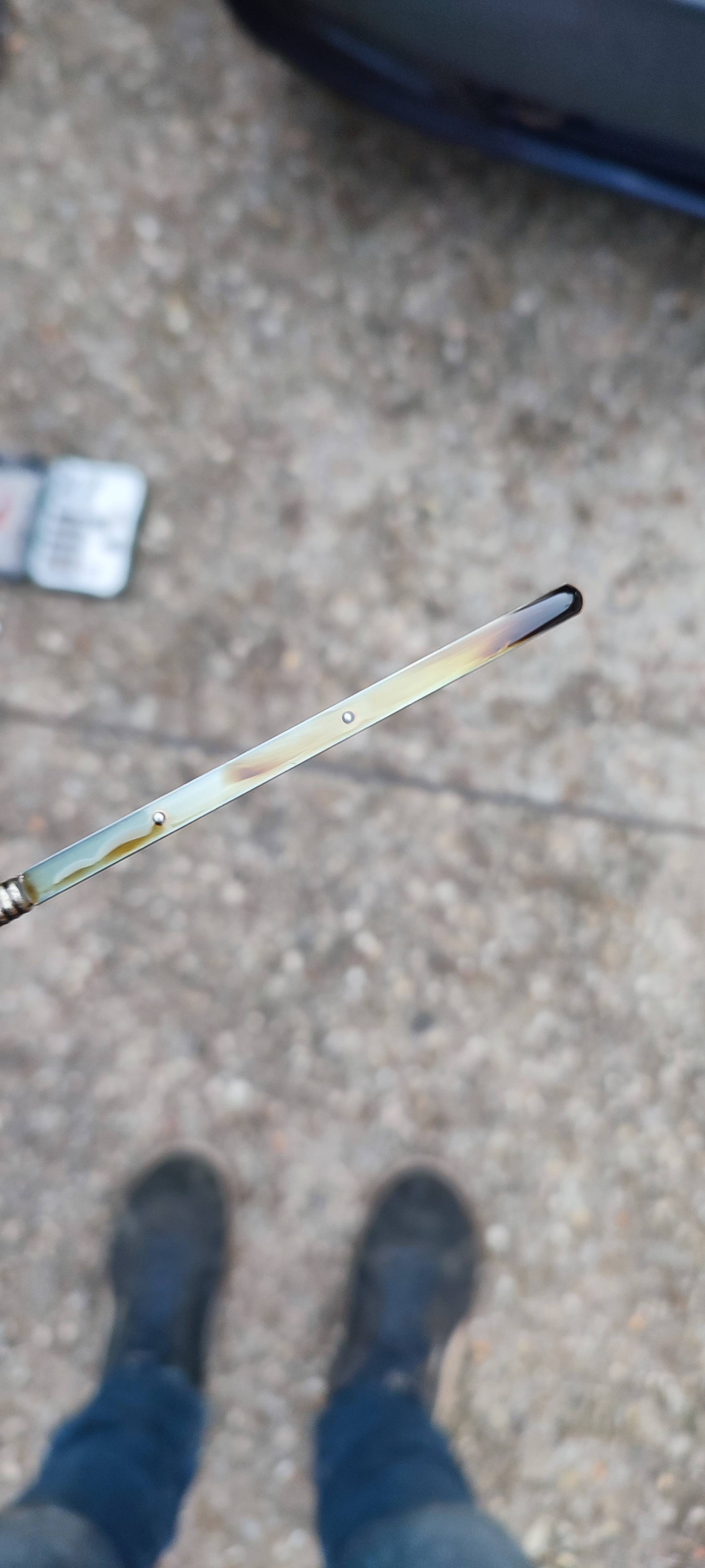

Caro Korm, sono disperato, è arrivato adesso l'olio e siccome avevo il livello 3mm sotto il minimo, volevo subito rabboccare prima della procedura di pulizia, apro il tappo e mi metto a piangere, aiuto, dimmi tutto quello che devo fare, quello che non posso fare, liquido di raffreddamento sempre allo stesso livello e non sporco (almeno da quello che riesco a vedere)... Abito 1.5km in salita senza autobus...
no non rabboccare non vale la pena buttare olio pulito per niente. A meno che non hai qualche mezza boccia avanzata. Scalda per bene il motore e scola via l'olio vecchio. Poi ci butti dentro il nuovo shell e aspetta a metterci l'additivo se non hai già l'olio definitivo. Ci metti lo shell 10W40, fai scaldare e ci giri allegro per 1500 ~ 2000km. Passati sti 1500 ~ 2000km sempre a olio caldissimo ci butti dentro l'additivo e ci giri per 350km. Poi cambi nuovamente olio e filtro.

Ho comprato 5lt apposta per fare sto rabbocco prima della procedura perché sono talmente pignolo che anche se sarà solo per 4/5 giorni mi scocciava camminare così. Comunque sia comprerò comunque quell' aggeggio

L'olio sta bene il colore è bello. La crema cappuccino sotto al tappo ce lhanno per vizio sti motori quando girano poco a spizzichi e bocconi. Ormai falla st'altra spesa almeno ti diverti a fare il piccolo chimico.

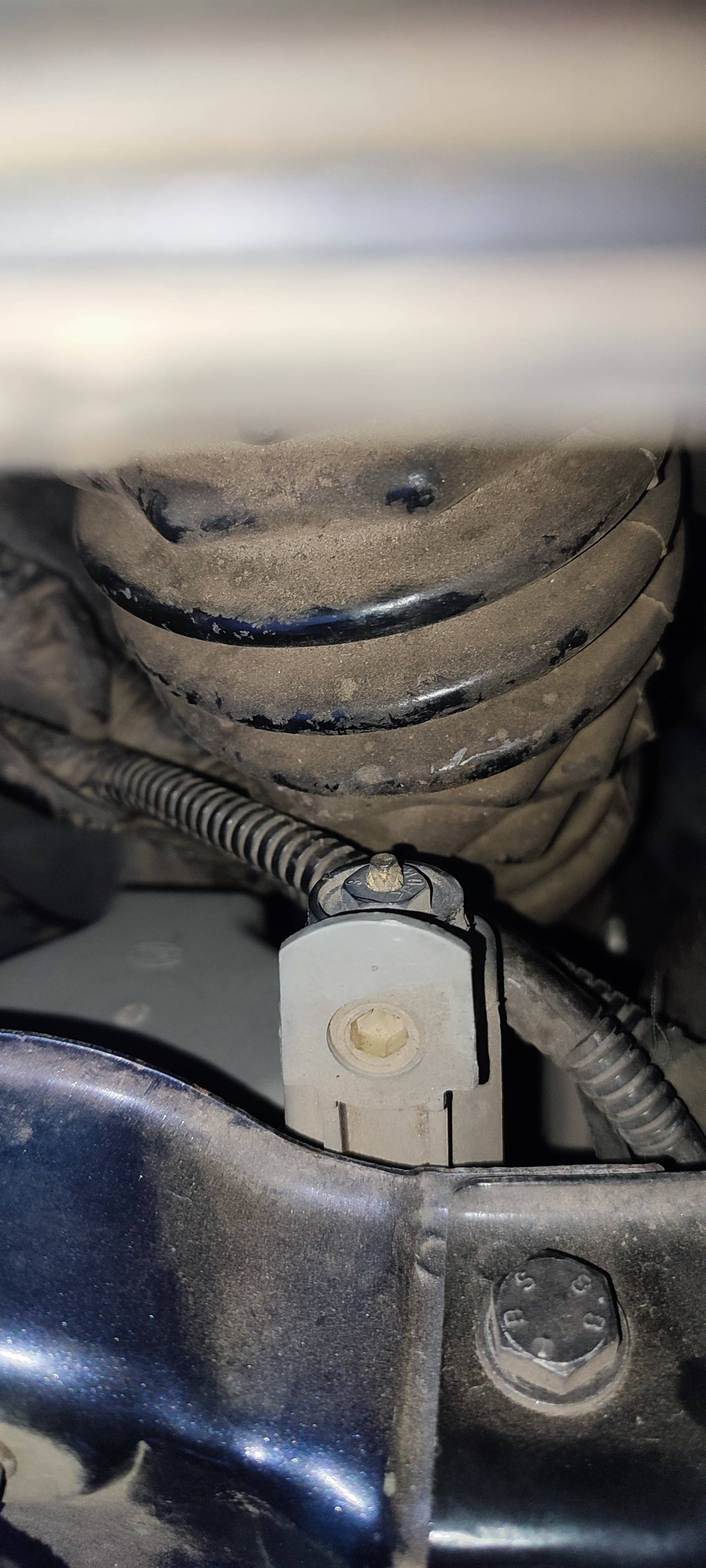

L'ultima domanda del giorno 😅 dovrei averci una manopola per registrare altezza dei fari ma trovo solo questo:
#117

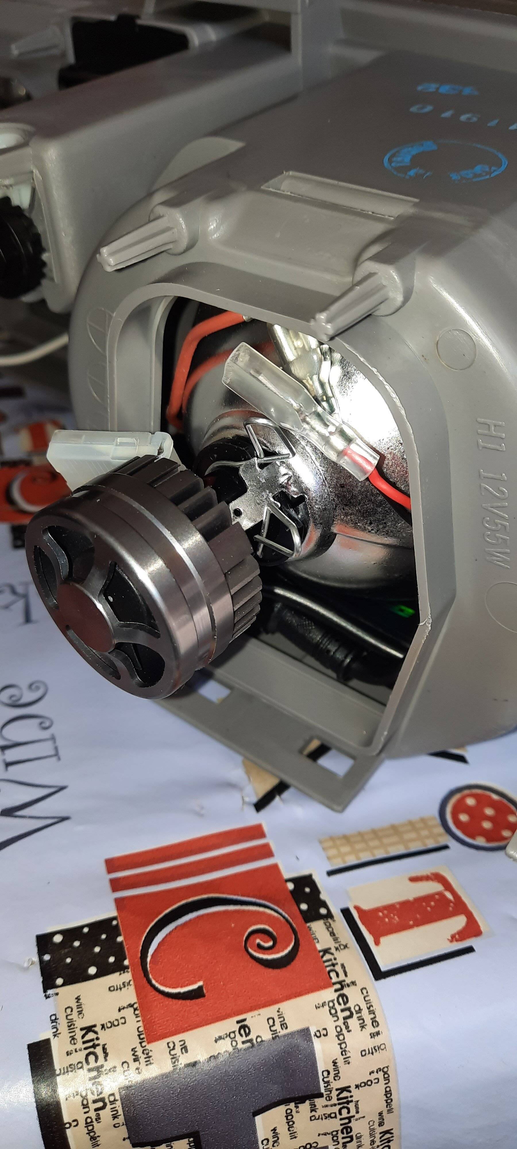

No la manopola non c'è. Ci vuole l'inserto lungo esagonale a T del 10 che va a incastro lì dentro nell'incavo bianco di plastica. Ma puoi evitare lo sbattimento perché al 99,9% i fari stanno rotti nella parte interna. Ci balla la macarena la parabola intera inoltre devi prima vedere di non avere la regolazione elettronica con la rotellina posta sulla plancia comandi lato sportello guida dietro la leva del devioluci.
#118
Quella elettronica non c'è l'ho, magari, il faro sinistro funziona benissimo e vedevo che la luce si spostava a dx/sx, quello destro mi sa di no, domani controllo la parabola ma non sembrava ballare la macarena quando ho cambiato la lampadina
#119
Apri il coperchio in plastica dietro e prova a muovere con le mani la campana metallica, se balla la macarena lascialo ballare. Tanto anche cambiarli e metterli nuovi durante da natale a santo stefano.
