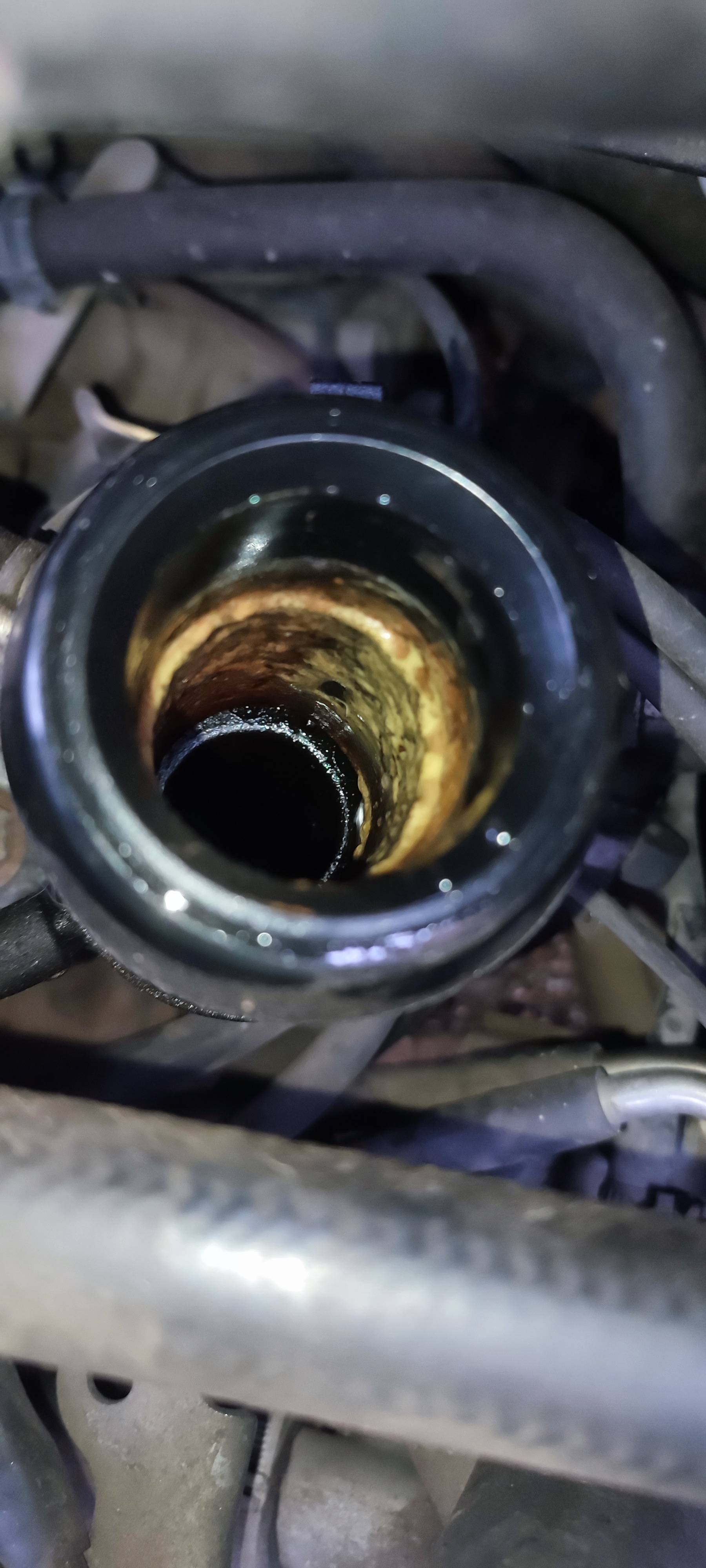

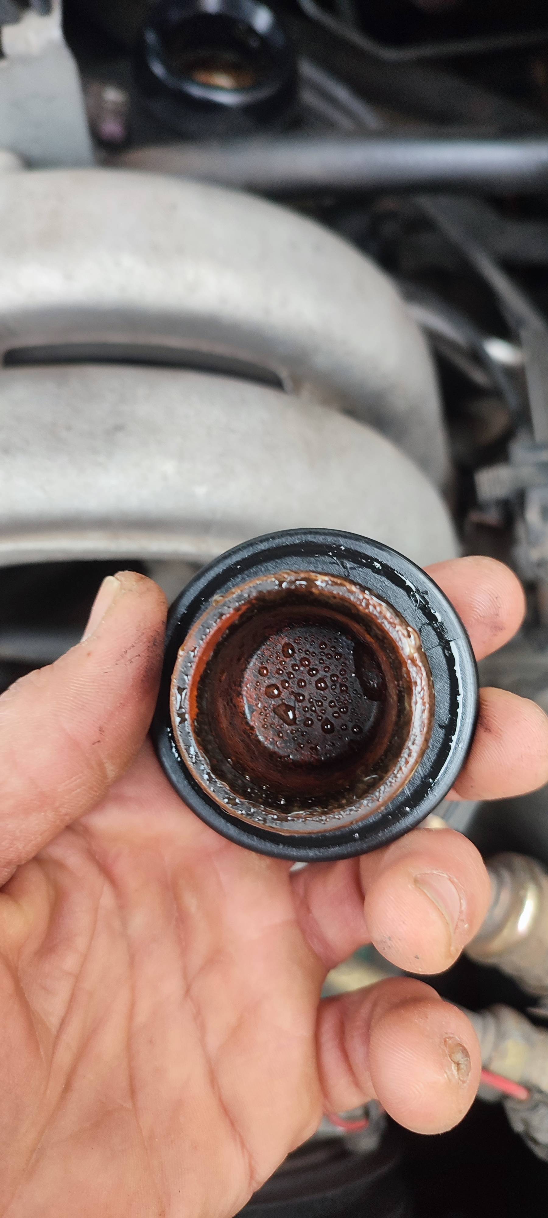

Caro Korm, sono disperato, è arrivato adesso l'olio e siccome avevo il livello 3mm sotto il minimo, volevo subito rabboccare prima della procedura di pulizia, apro il tappo e mi metto a piangere, aiuto, dimmi tutto quello che devo fare, quello che non posso fare, liquido di raffreddamento sempre allo stesso livello e non sporco (almeno da quello che riesco a vedere)... Abito 1.5km in salita senza autobus...
    484.3 KB · Visualizzazioni: 73
    392.9 KB · Visualizzazioni: 69
È condensa che si mista con l'olio non preoccuparti. Con il freddo e l'uso limitato a singhiozzo lo fa. Pulisci per bene il tappo con il WD40 e cerca di ripulire per bene anche la discesa dell'imbocco usando un cacciavite lungo a testa piatta con avvolto uno straccio oppure un pezzo di legno scendendo giù nell'innesto del bocchettone dell'olio. Vedi fin dove puoi arrivare.
