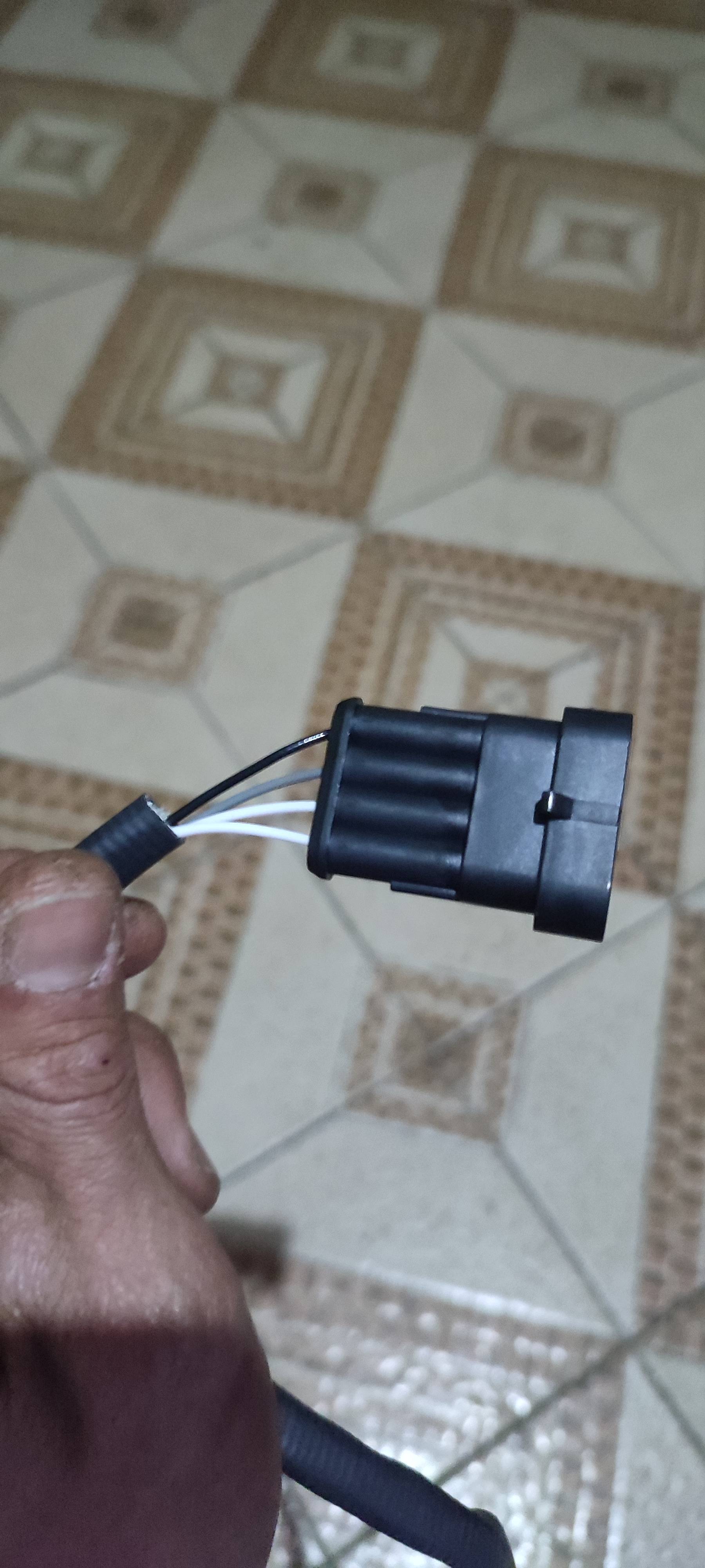

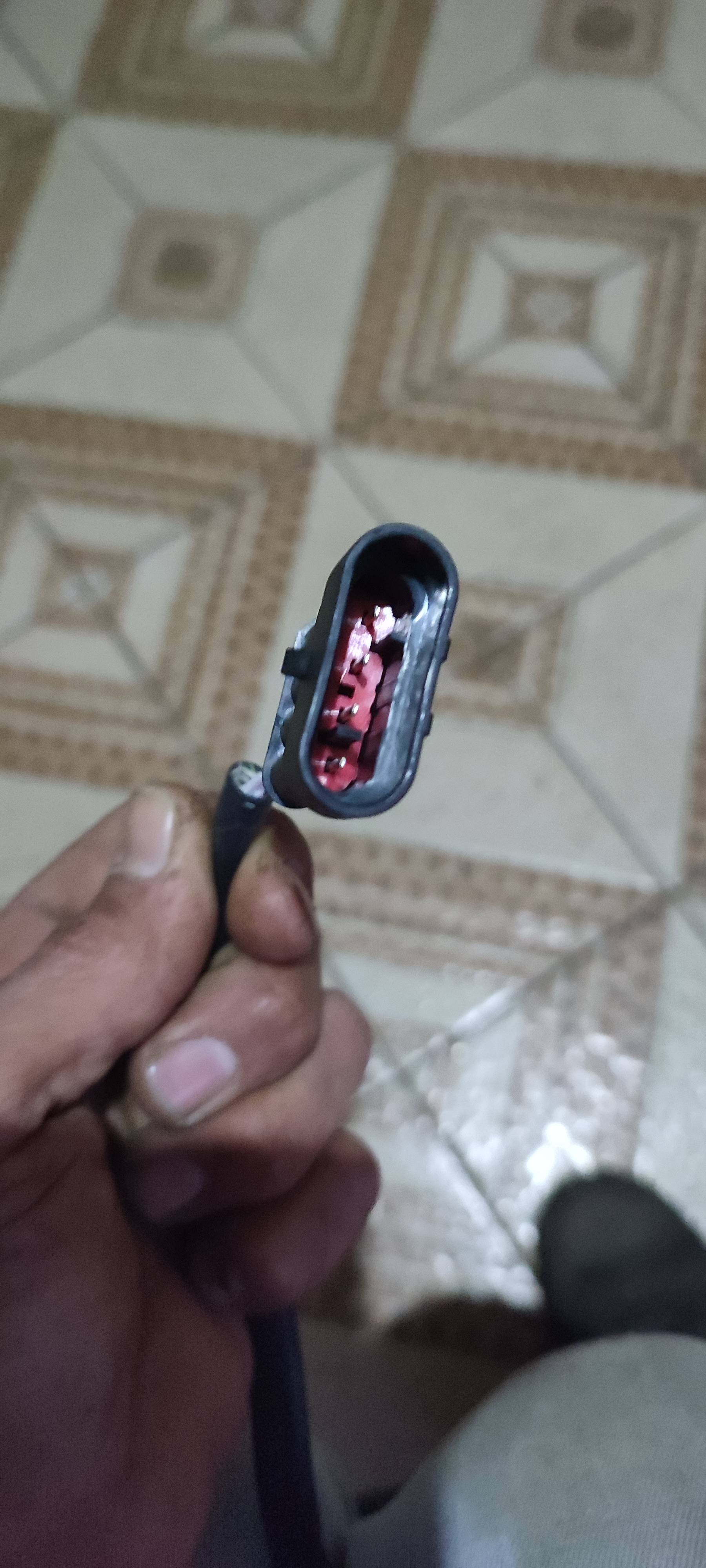

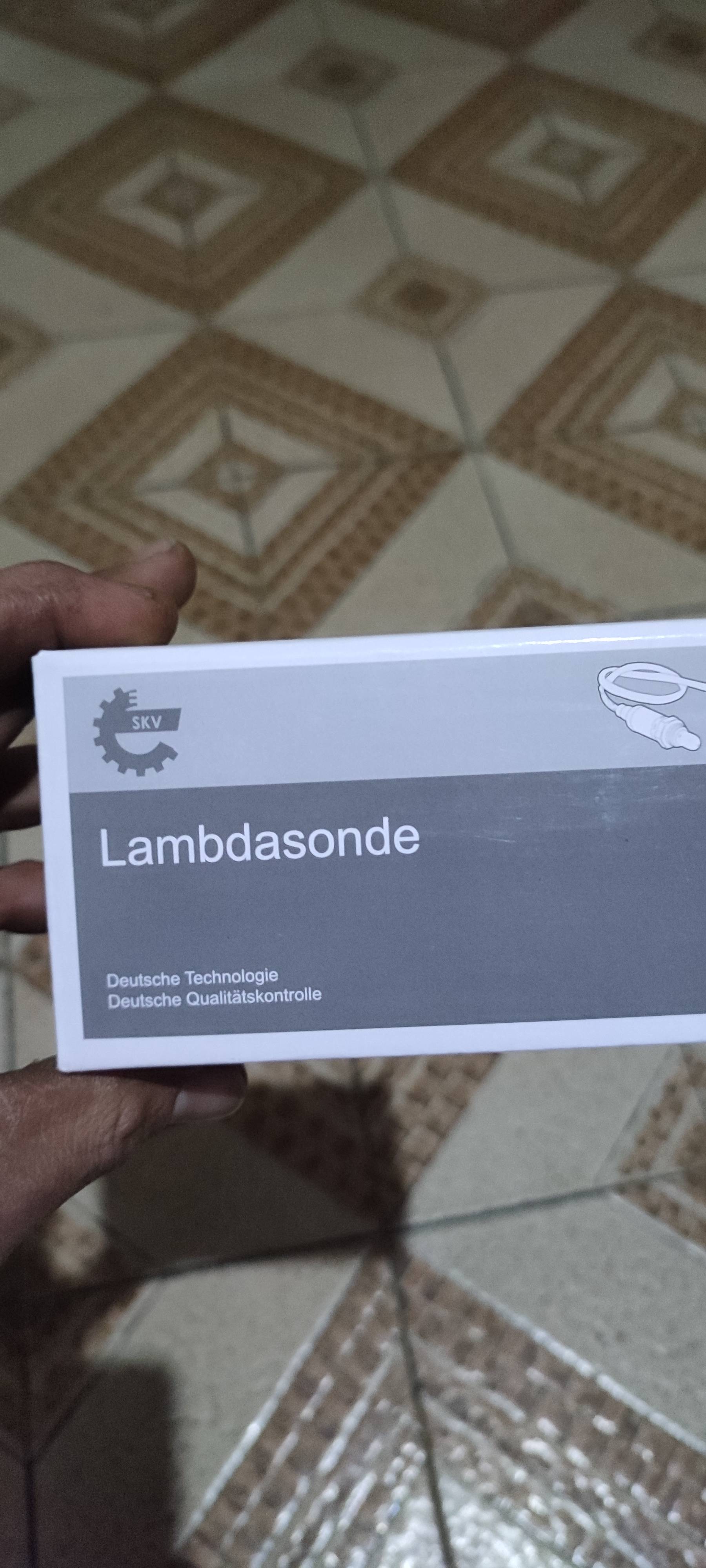

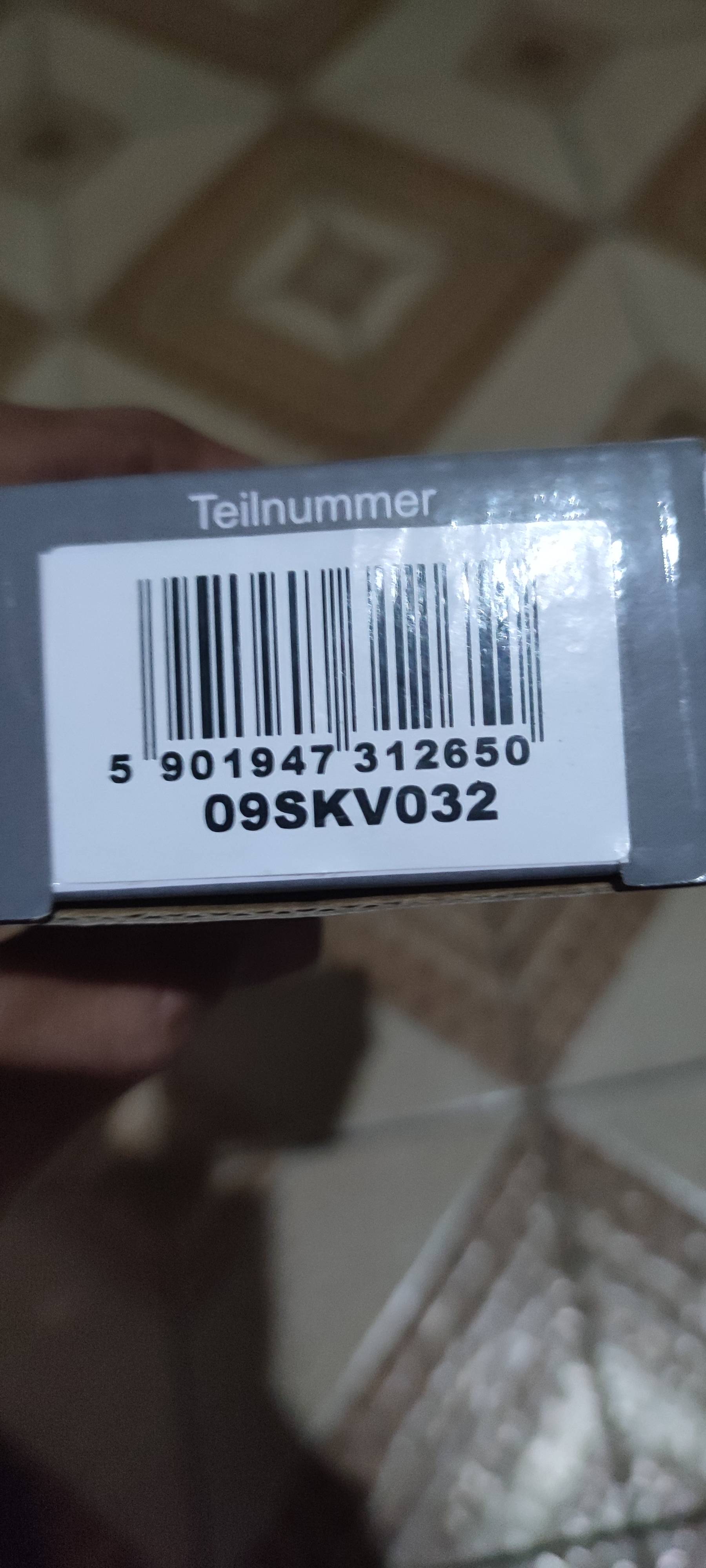

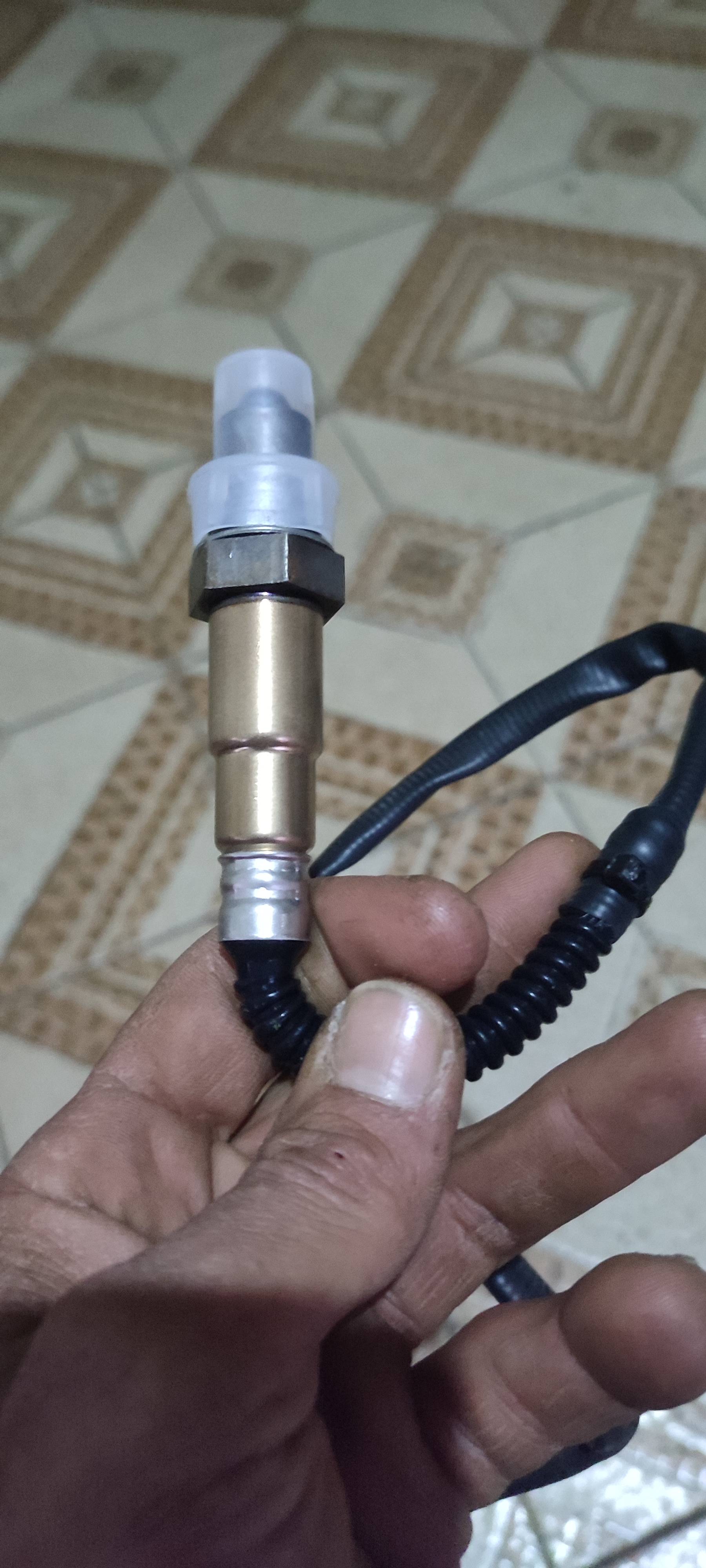

Grazie, ho aspettato di tornare a casa prima di darti una risposta riguardo alla sonda perché non ero sicuro di averla presa dal ricambista o da cazz_doc, questa l'ho presa dal ricambista quindi dovrebbe essere quella giusta, anche lì mi aveva chiesto se volevo "smontata" o plug-in-play e ovviamente ho preso la seconda, in allegato tutte le foto.

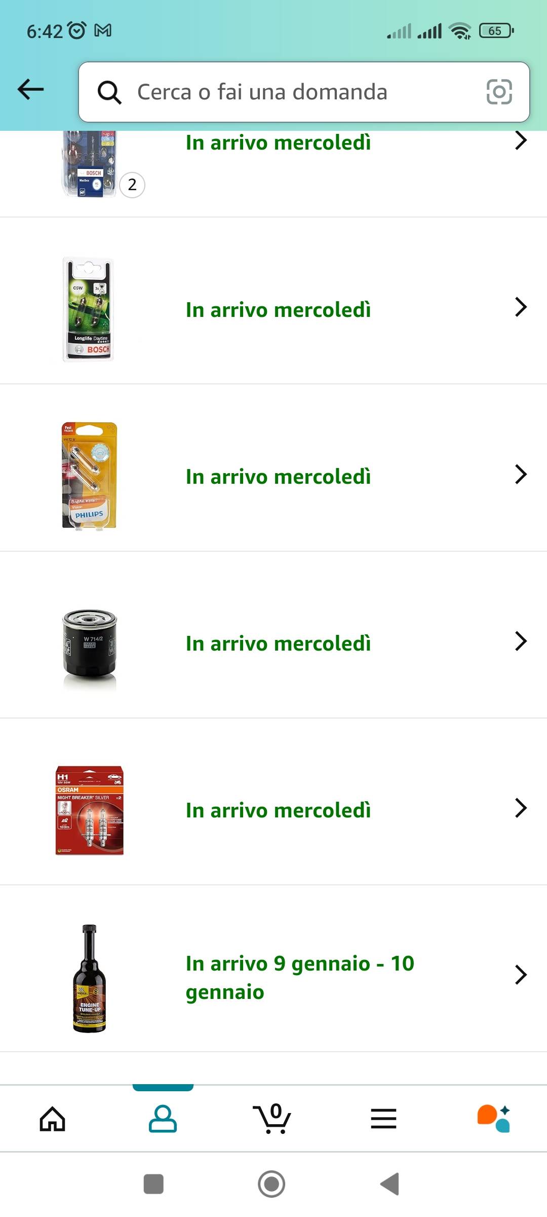

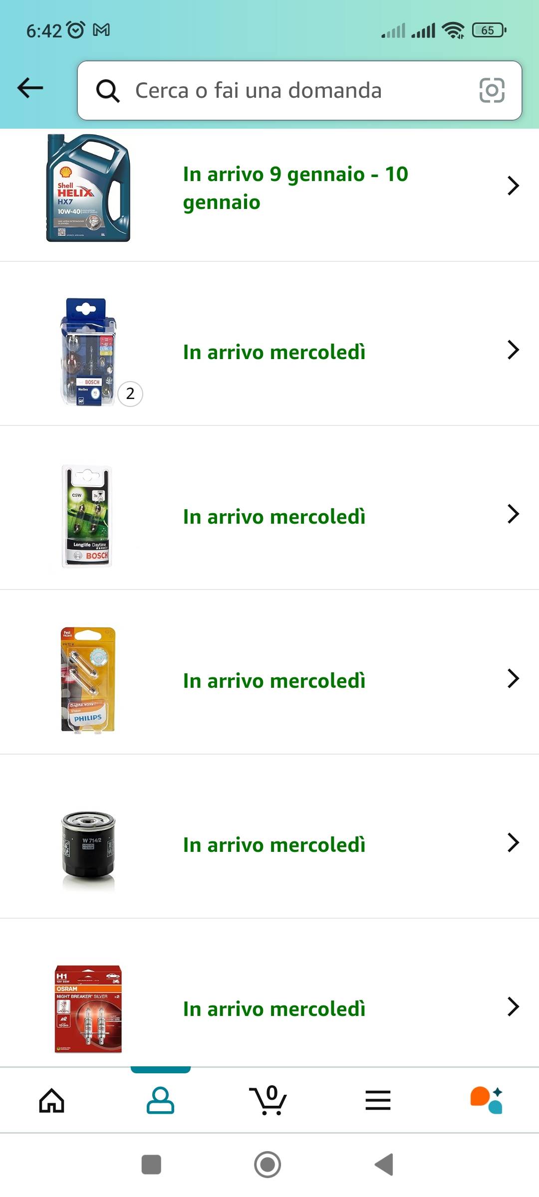

Ordinato 5lt Shell Helix Plus HX7 + 1x Bardahl Engine Tune Up 355ml + 1x Mann Filter W714/2 paro paro come hai fatto, solo da precisare che la dicitura è HX7 e non H7, ho scelto questo metodo perché quello con Liqui Molly mi sembra un po' 'agressivo".
Preso anche due maxibox della Bosch con lampadine per i fari posteriori (+ 4 fusibili + 1x H1 per box) + OSRAM NIGHT BREAKER SILVER H1 (insieme a quelle della Bosch faccio abbagliante e anabbagliante a poco prezzo e di qualità) + 2x Bosch C5W Longlife + 2x C10w Philips Vision, tutte piccole cose ma che considero fondamentale.

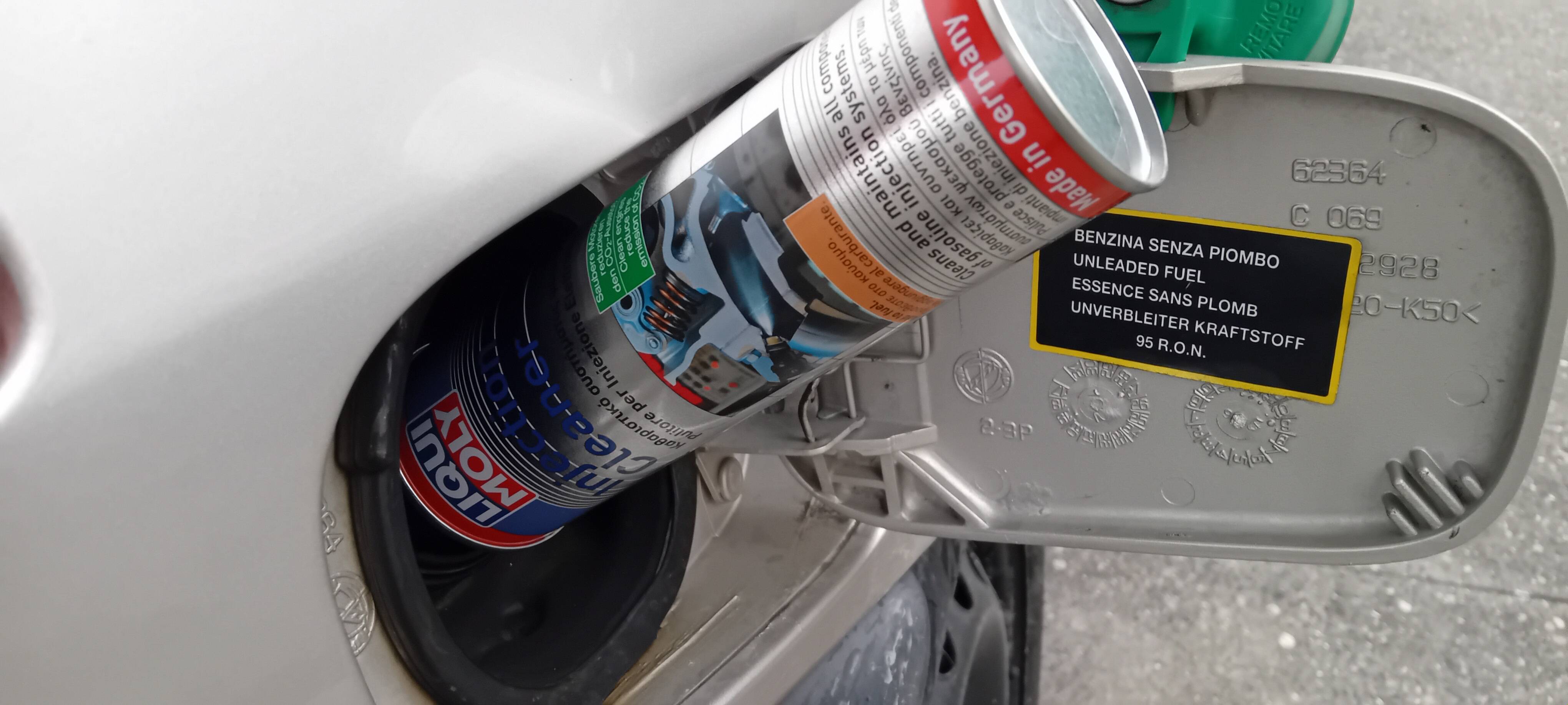

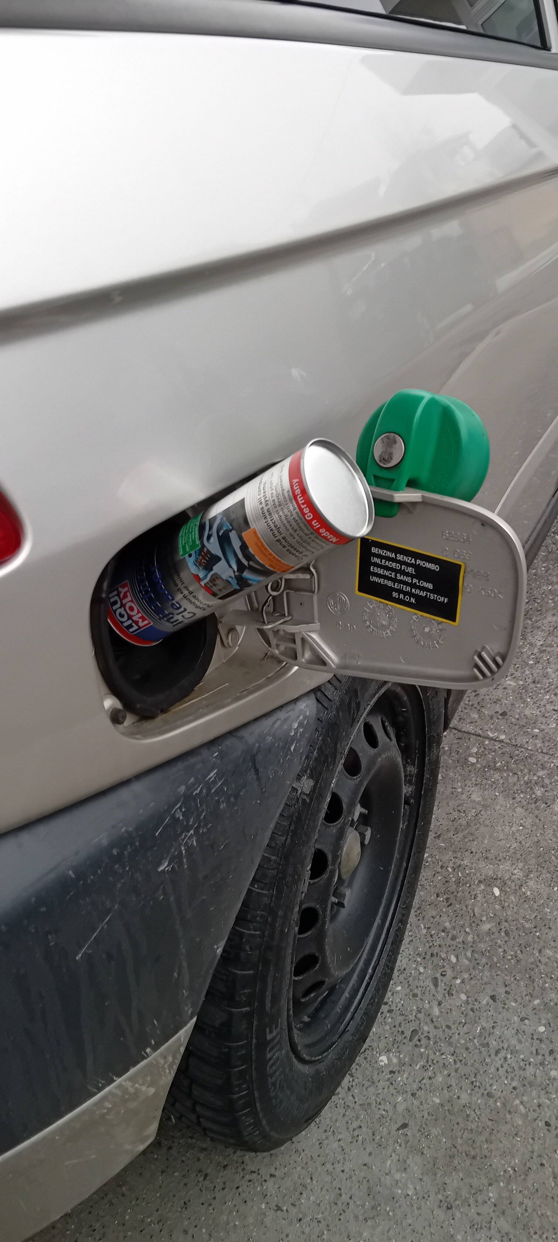

Allora, ti dico che Ringhio c'aveva il singhiozzo seguito da qualche colpo di tosse in marcia tranquilla e regolare attorno ai 2000 giri. Gli facevo il solito trattamento concentrato con l'additivo bardahl specifico per iniettori benzina ma vedevo che non lo risolveva del tutto. Allora che faccio? Niente, semplicemente mi decido a cambiare lo sciroppo per la tosse e come per magia Ringhio torna in splendida forma. Provare per credere. Per cui, se tanto mi da tanto, vado a pensare che anche bardahl dopo anni di gloria si sia adagiata sugli allori trascurando la qualità sugli additivi che prima erano sempre pienamente efficaci e risolutivi al primo colpo. A sto punto vado dove vedo risultati immediati e soprattutto tangibili, per cui Liqui Moly.
