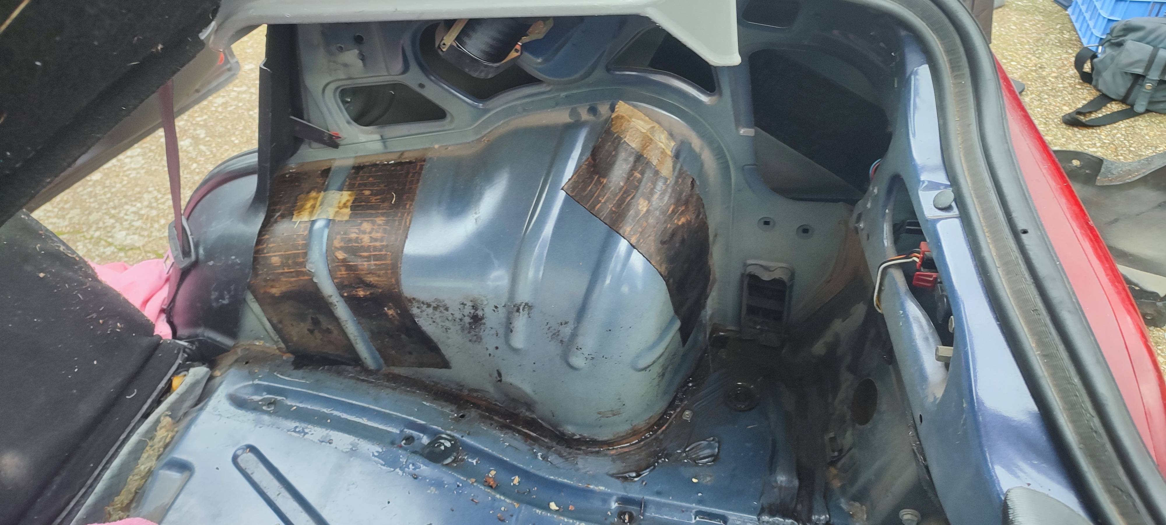

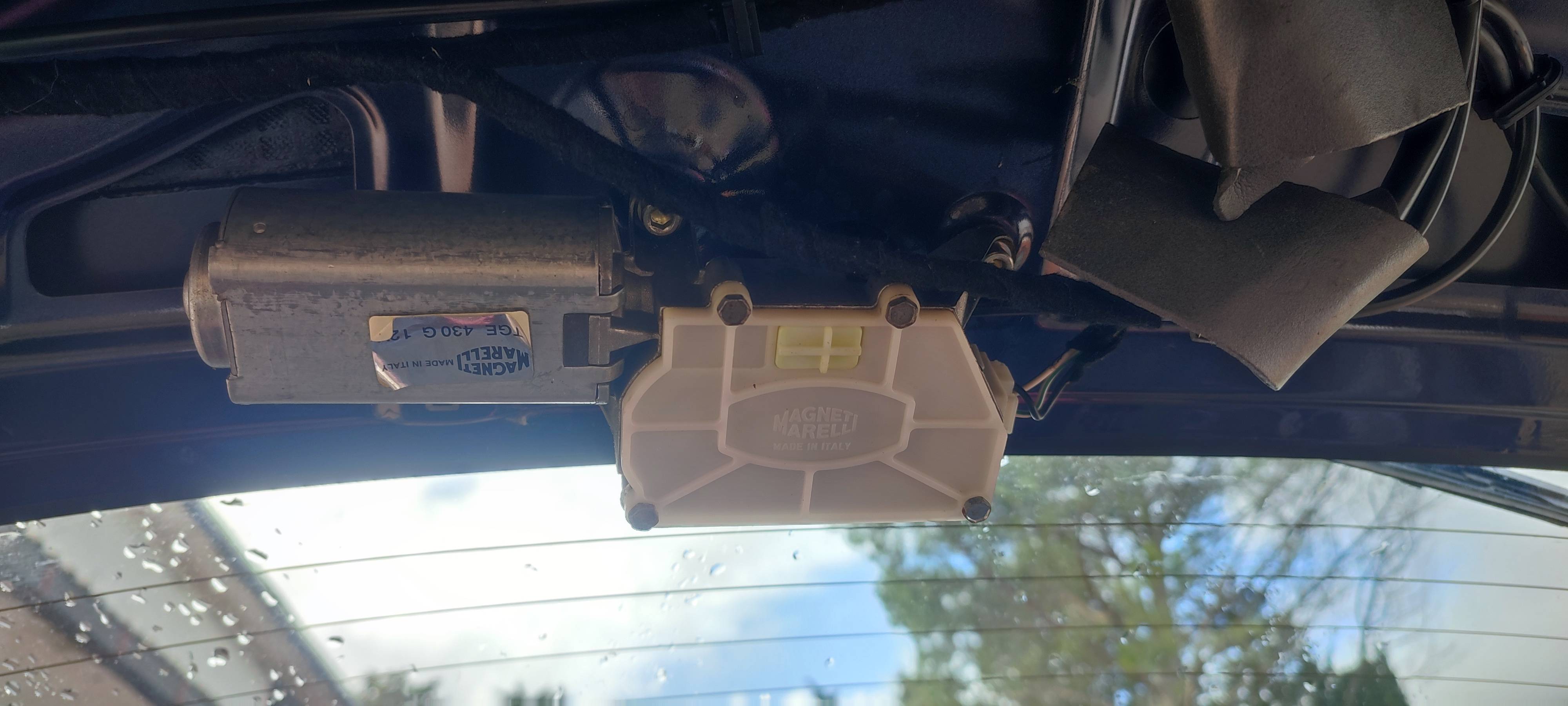

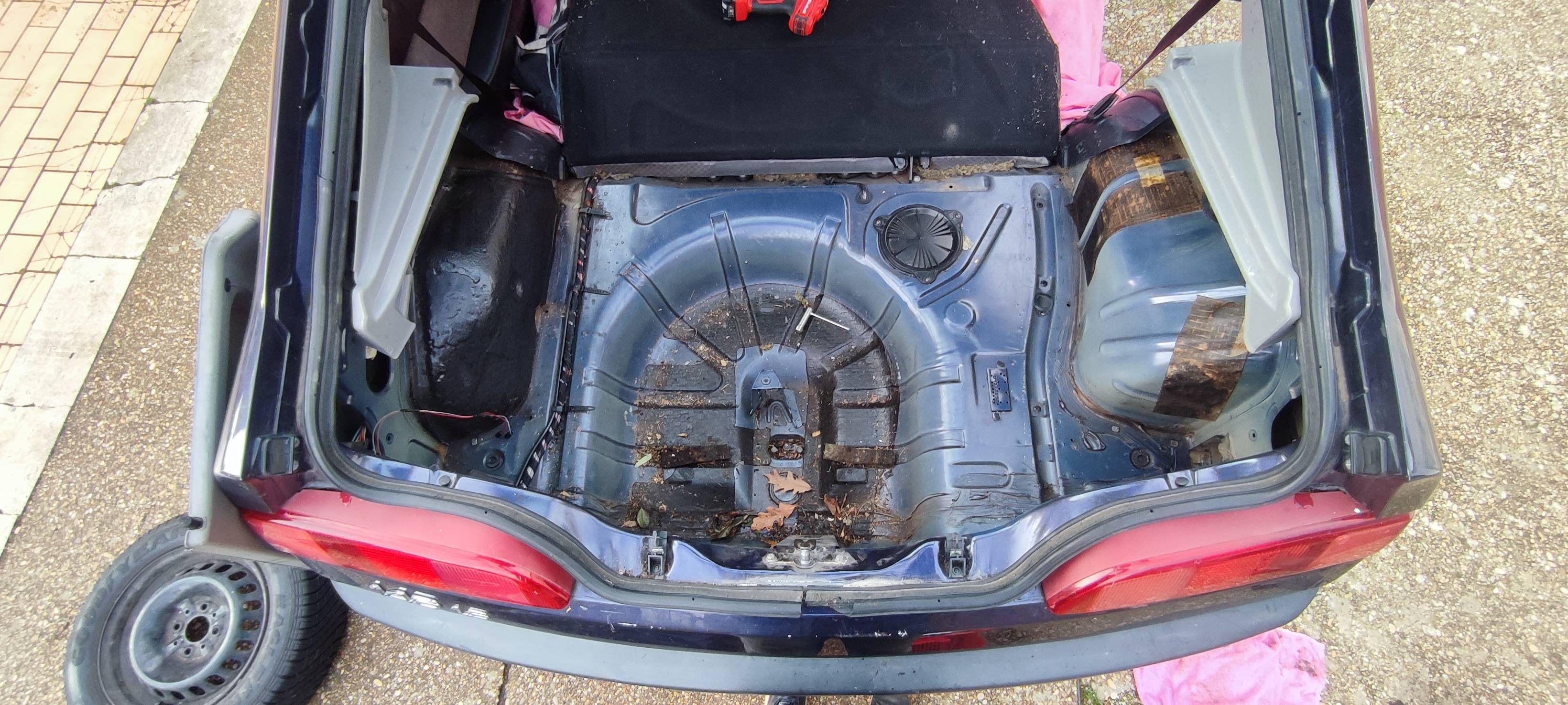

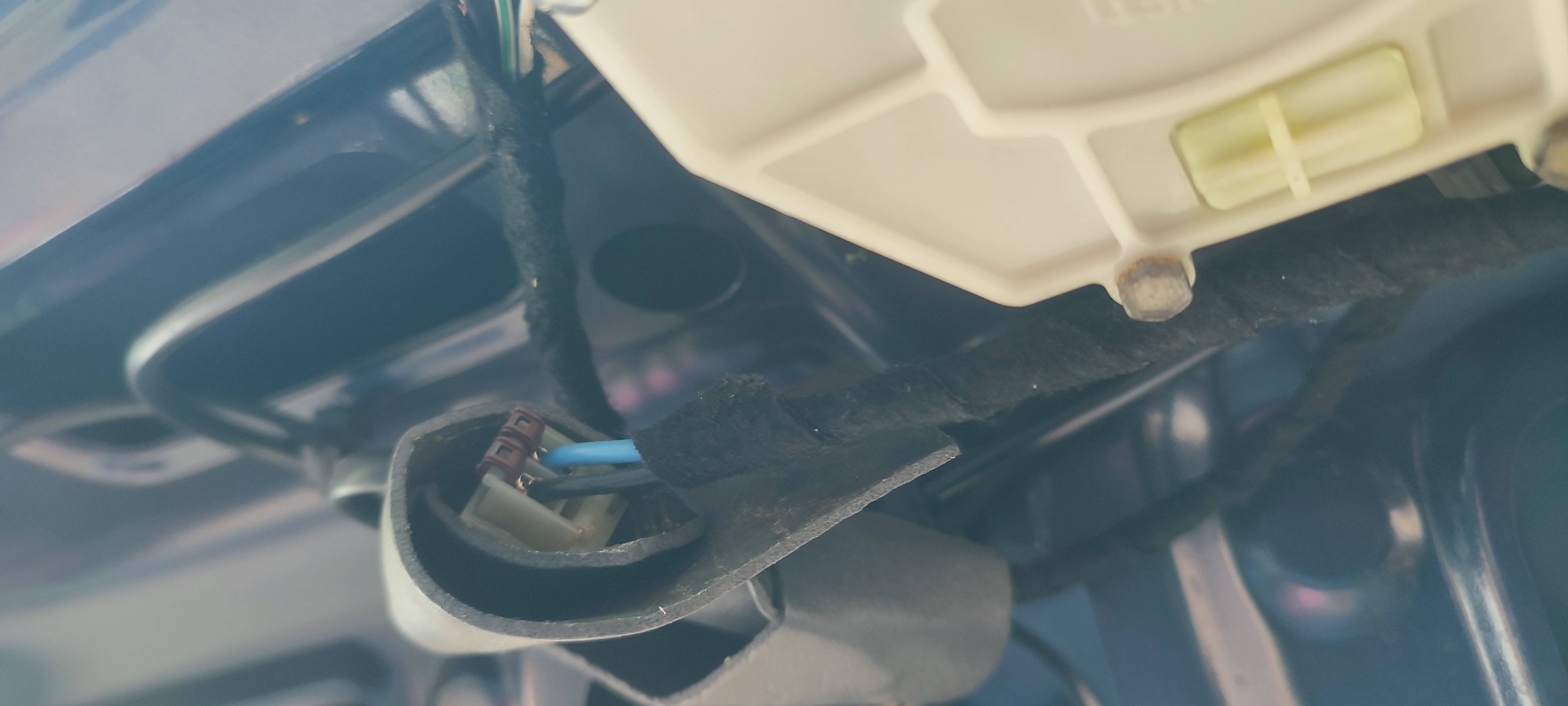

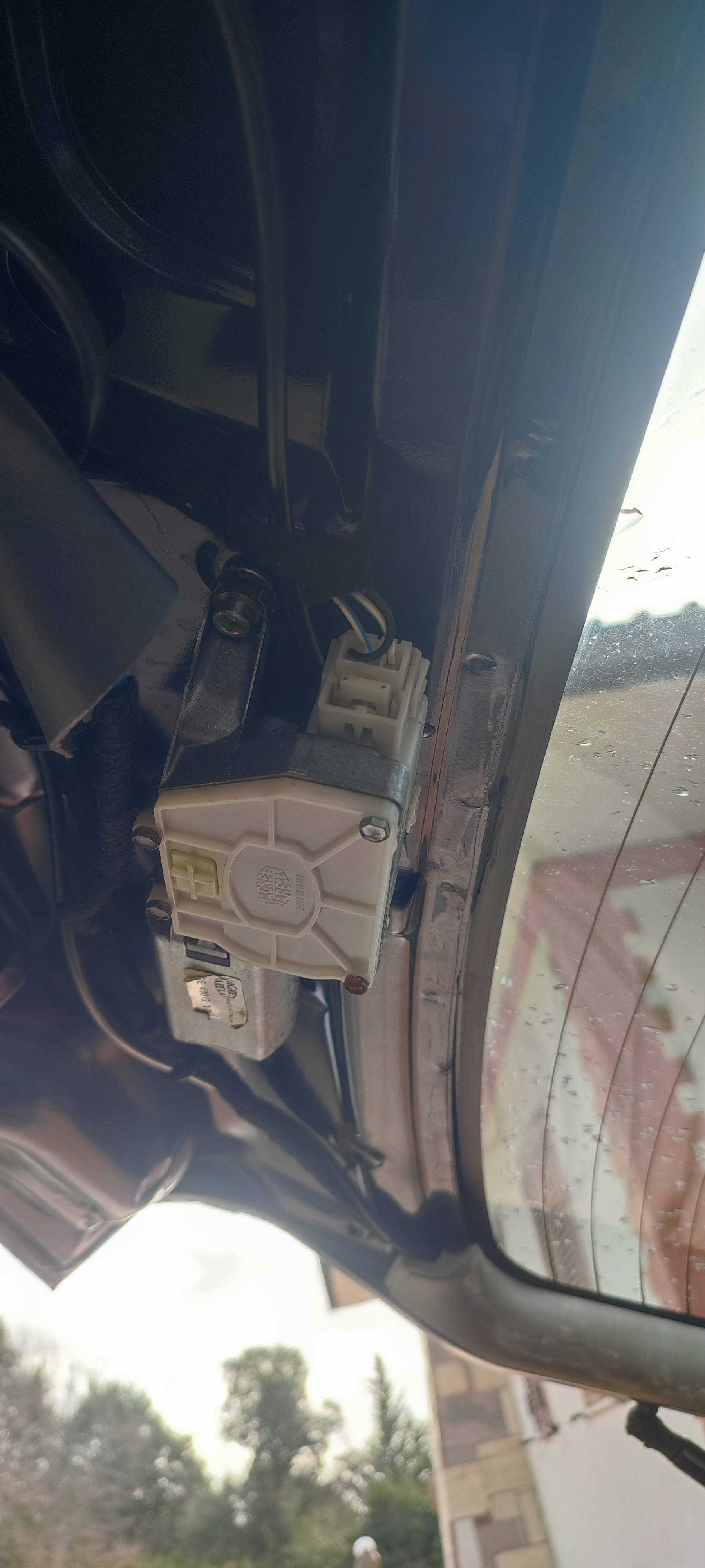

Sono alle prese coi piccoli problemi, smontato tutti gli interni del bagagliaio dove sapevo di avere la parte destra (passeggero) mezza allagata, complice il fatto che il tubicino del tergilunotto era staccato e ogni tanto mi dimenticavo. Risolto questo, l'acqua va ma il tergilunotto non si muove, i contatti e attacchi puglin sono asciutti quindi un grande boh.

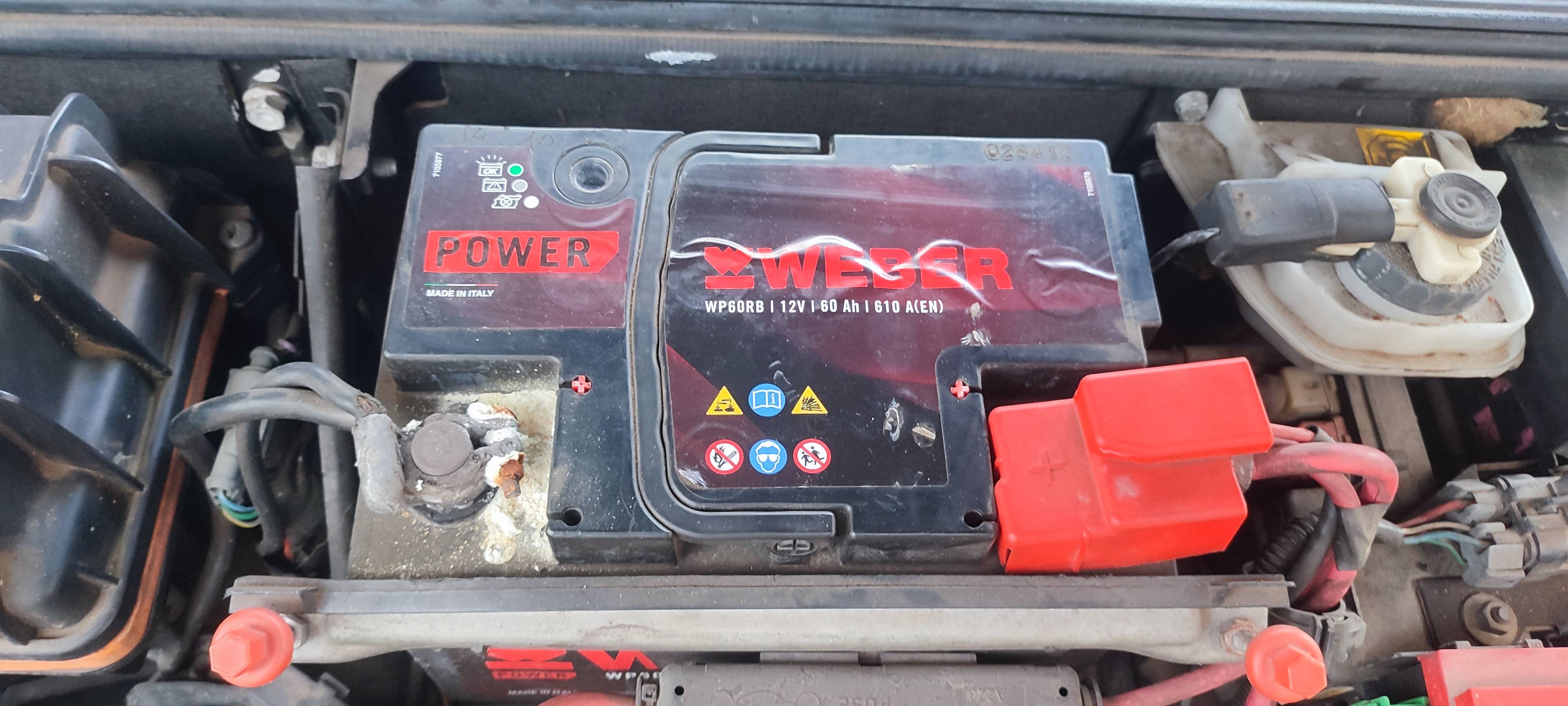

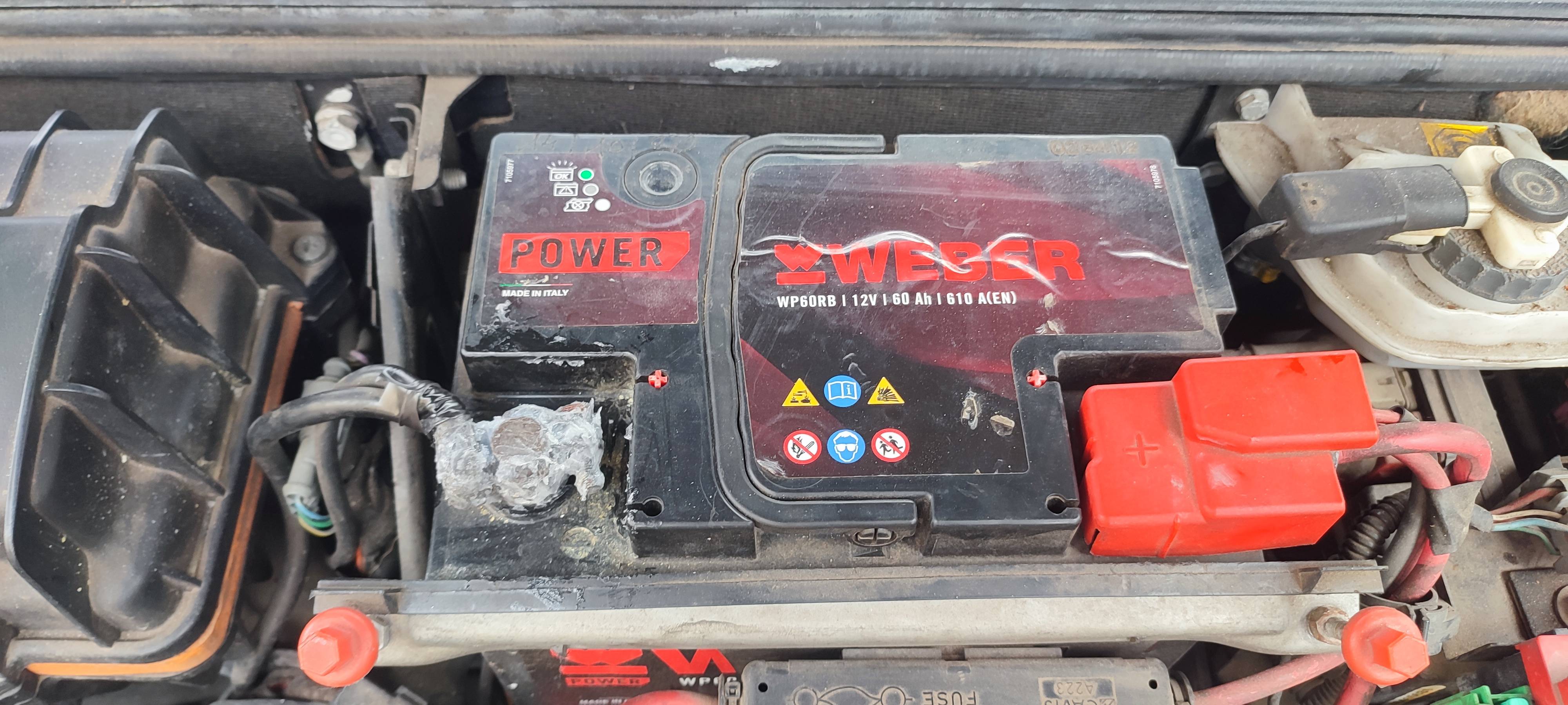

Arrivato anche il grasso tecnico perché ho della polverina bianca sul morsetto nero (non c'è il tappino) della batteria e da quello che ho letto da picchi di tensione principalmente all'accensione ma non so come metterlo, ho paura di prendere una scossa.

Non ho capito il discorso della batteria, la batteria è vecchia? carica qualche fotografia. Per il tergilunotto che non va prova a verificare il fusibile sulla fusibiliera messa sopra i pedali. Alzi la linguetta di metallica e fai scendere tutta la piastra porta fusibili a portata di mano. Miraccomando prima di toccare qualsiasi cosa stacca i morsetti dalla batteria. Per i relé perché cambiarli tutti? Fino a quando vanno lasciali andare, la freccia destra funziona o ancora niente?
Su internet dicevano che non significa che la batteria è scarica o perde ma una comune reazione quando i morsetti prendono aria. Amazon purtroppo lo uso e e-commerce in generale, abitando in una città da 6000 persone tante cose le compro su internet perché poi andare a Roma con la 146 spendo di più

Comunque, quella batteria buttala via. Mettici sotto la Continental:

A Quel morsetto cambia la vite e il dado. Prendili in acciaio inox.

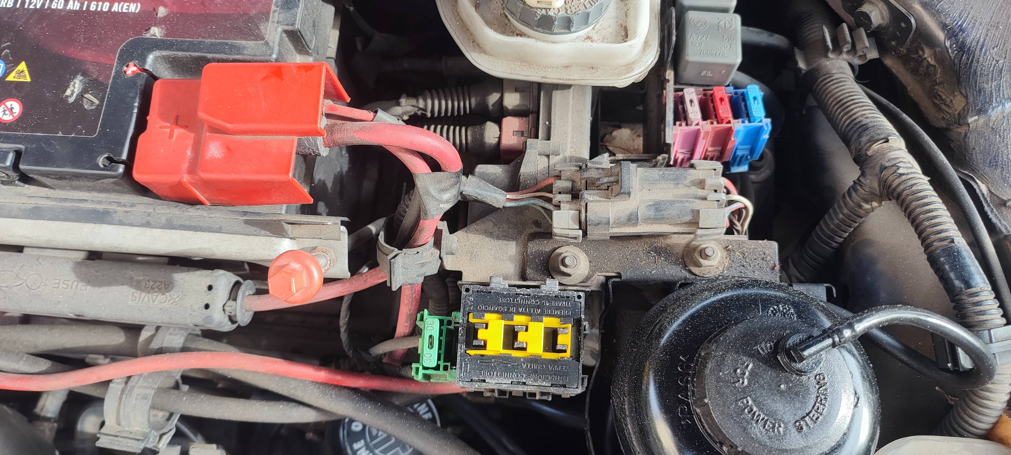

Nuovi aggiornamenti, cambiato il fusibile da 25a bianco e il tergilunotto funziona 👍🏼😉, poi al vano motore c'era un fusibile da 3a rosa andato e pure quello l'ho cambiato ma l'elettrauto aveva solo da 5a, voleva addirittura darmi quello da 7,5a e gli ho risposto che era troppo e darmi quello più basso possibile. Pulito i contatti e messo il grasso tecnico, pure lui mi ha spiegato che era perché stava a contato con l'aria appena ho detto che non c'avevo il coperchietto.
Freccia destra ancora niente, a pomeriggio vediamo ma è come dici te sicuramente, la domanda è, che cosa gestisce quel fusibile rosa? Il libretto mi dà delle foto, dei fusibili e dei relè che non ce l'ho vai a capire. La ventola parte sempre appena accesa la machina ed arrivare su a casa con la temperatura sulla prima tacca dopo il 40° secondo è meglio che arrivare a 80/90° o sbaglio? Quasi non mi dispiace e sempre l'elettrauto mi ha detto che sarà probabilmente in sensore montato sulla ventola. E la seconda cosa è che la freccia sinistra da una settimana ormai ha iniziato a fare una strana, praticamente la prima volta che la metto parte più veloce (lampeggia più veloce e poi si stabilizza). L'ultima cosa ma questa ha sempre fatto da quando l'ho presa, un rumorino appena giro la chiave del motore proveniente dalla zona dei portaoggetti. Ma si possono mettere dei video qui? Nessun meccanico mi ha mai detto niente al riguardo quando la portavo per dei lavori.
