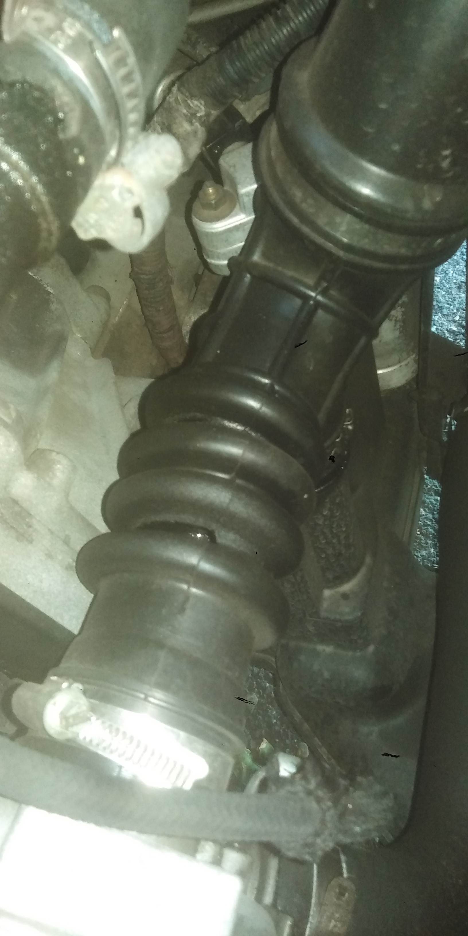

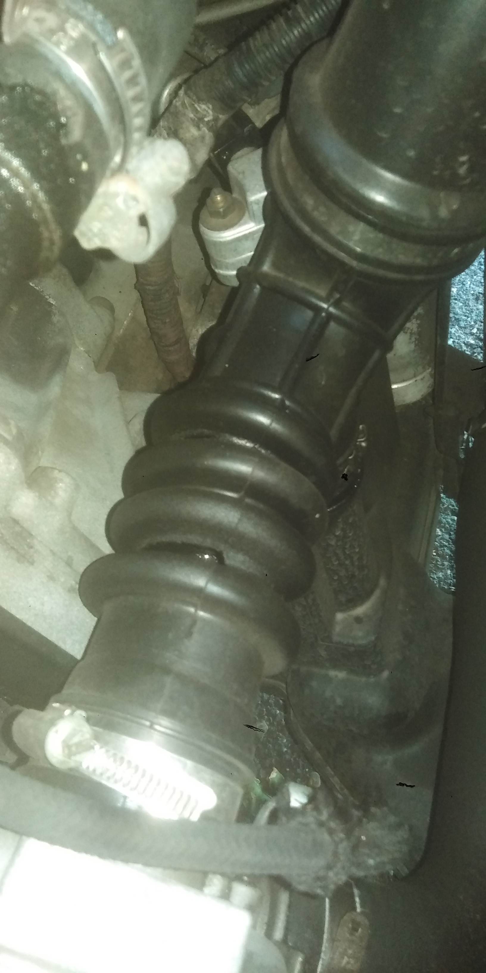

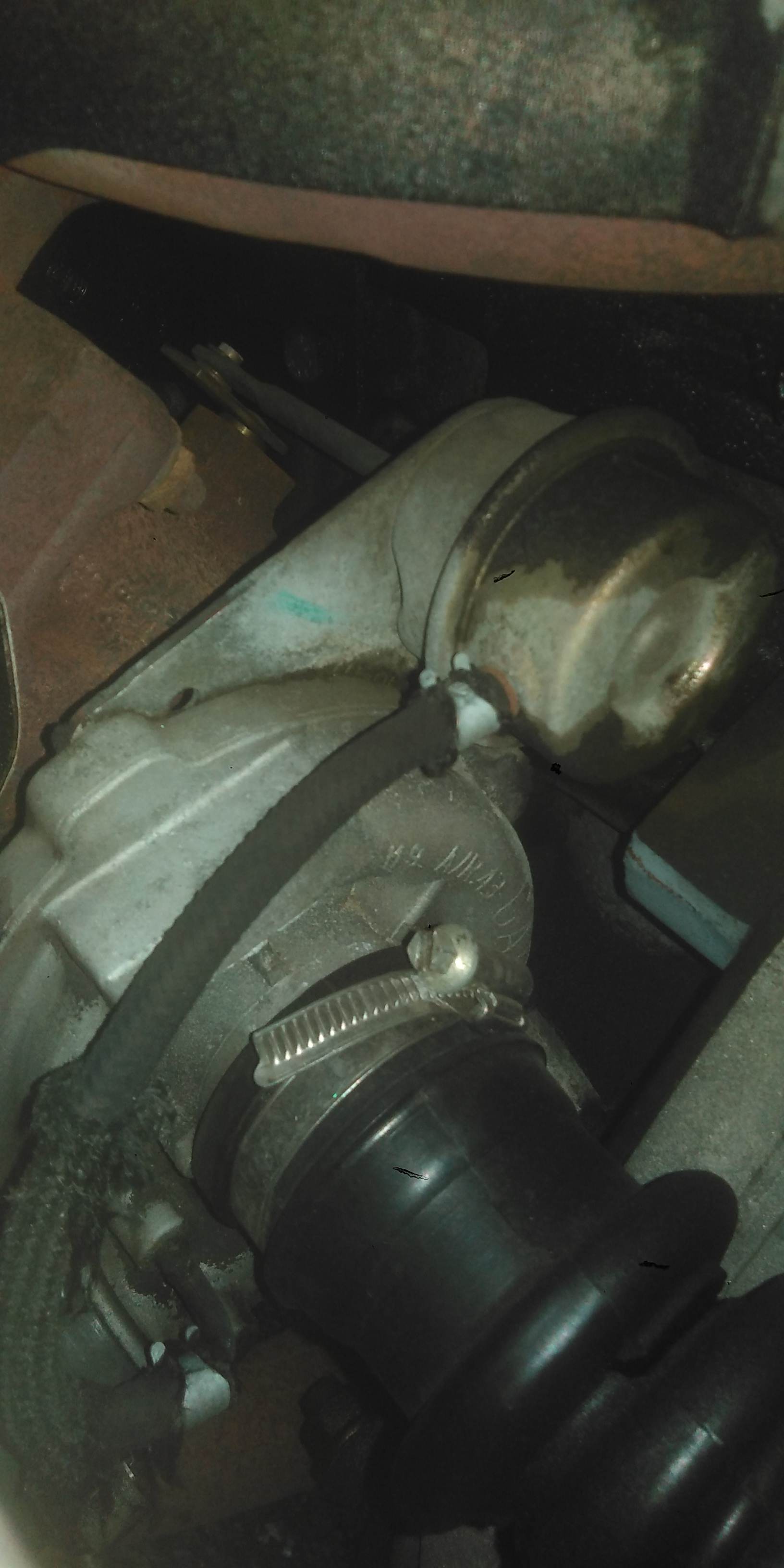

Salve a tutti sono nuovo
Io ho una 146 1.9 jtd e o lo stesso problema o il manicotto a fisarmonica crepato e lo vorrei cambiare sapete dove lo potrei trovare o quale soluzione potrei fare

Alla peggio si può trovare qualcuno che costruisce manicotti in gomma e si chiede se lo possono fare avrà un costo abbastanza elevato ma faranno così per auto storiche di valore dove i ricambi non ci sono... ditte c’è ne sono molte bisogna perdere molto tempo ma una soluzione si trova nuovo usato ricostruzione..
Reazioni: Giuseppe146.1.9jtd
lo trovi in qualsiasi autoricambi.
Io su diverse bravo-brava JTD ho riparato quel manicotto in un modo semplice.
Ha retto oltre 150.000 km senza rompersi più.
Va rimosso e sgrassato con acqua molto calda e detersivo piatti abbondante, sfregando interno ed esterno con paglia d'acciaio a trama grossa.
Asciugato accuratamente.
Poi ho eseguito una fasciatura con nastro autovulcanizzante sovrapponendo ogni giro della metà circa e ricoprendo tutte le anse (che tengo allargate fascettando il manicotto a un tubo in morsa e tirando con l'altra mano, in modo da ricoprire aderenti tutte le anse).
Di strati di nastro ne eseguo solitamente 3 facendo andata ritorno e nuova andata.
Va bloccata l'estremità finale del nastro con un giro saldo e teso di nastro isolante.
Poi lo metto in forno a 60 gradi per 1/2 ora in modo che vulcanizzi e diventi tutt'uno.
Funziona
Grazie x le risposte ma già un amico non so come ma mi a costruito il tubo artigianale... Ora mi resta solo tappare la valvola egr. Poi dovrò capire se è il caso di poter fare una piccola rimappatura visto ke la mia piccola alfetta a 320.000 però fatti di più in autostrada voi ke mi consigliate?
