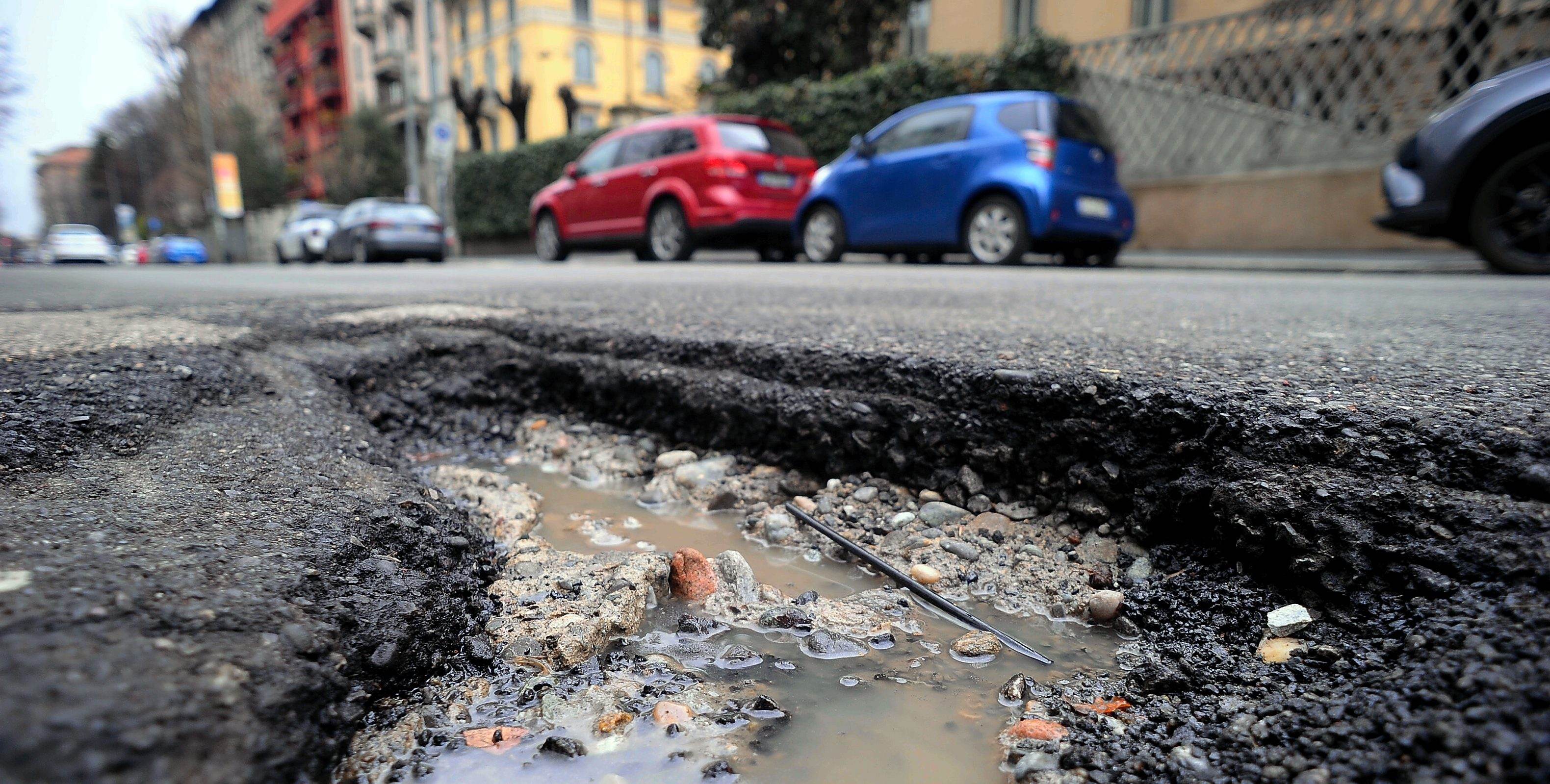

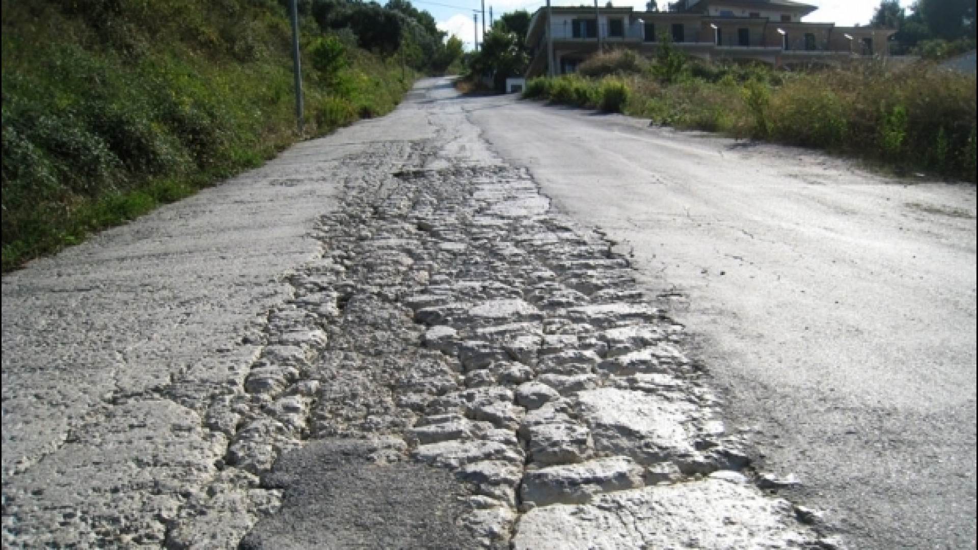

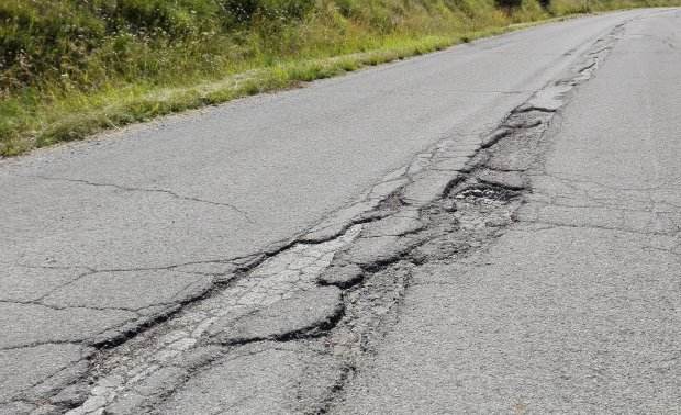

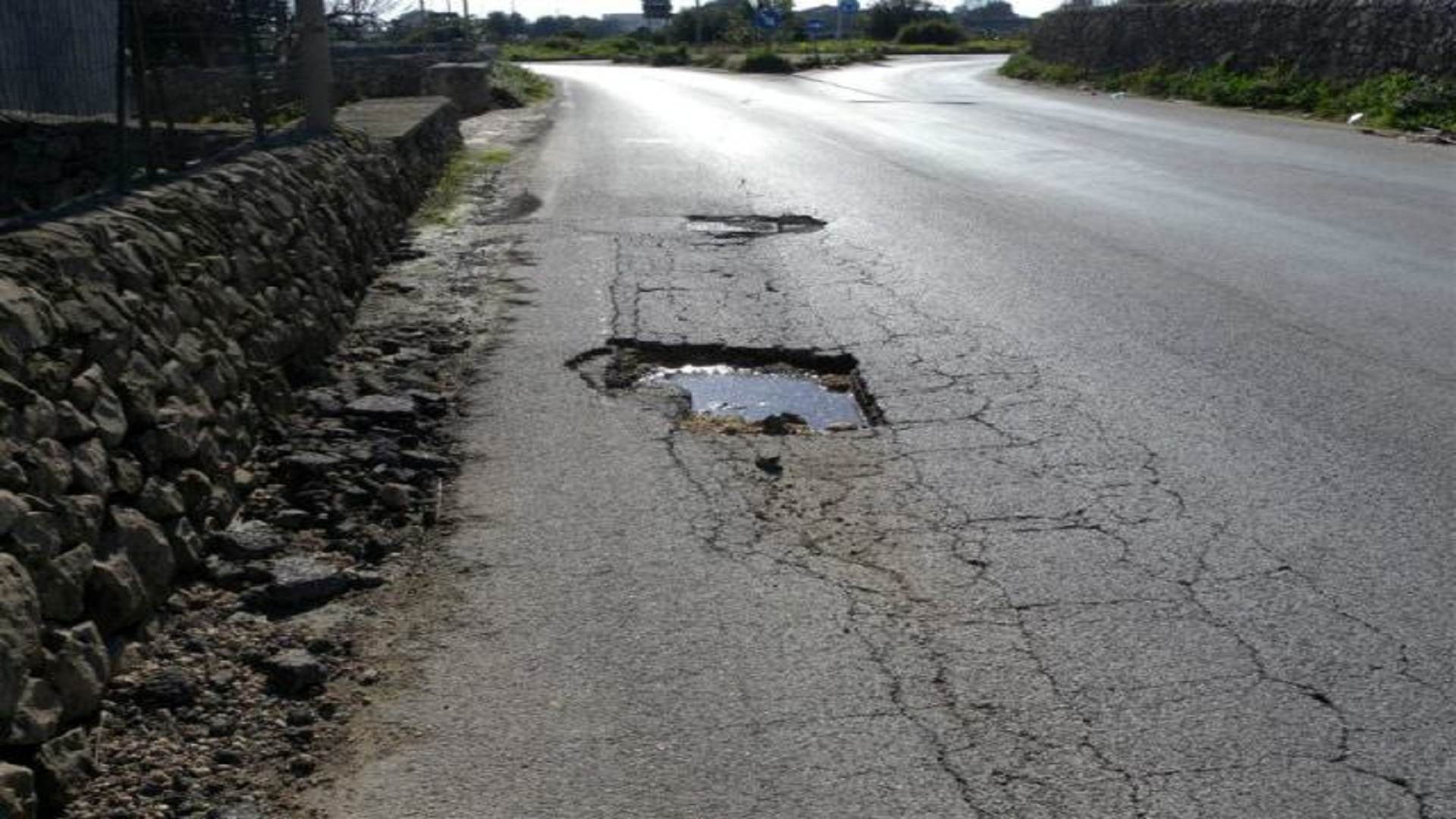

all fine gli ammo hanno percorso 10.000km
Si ma su delle "strade" così a 10 000 son già scoppiati + cerchioni quadrati + braccetti e boccole tritati
