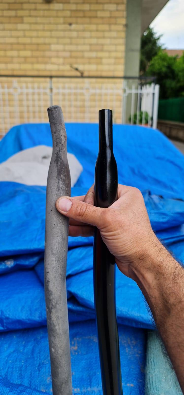

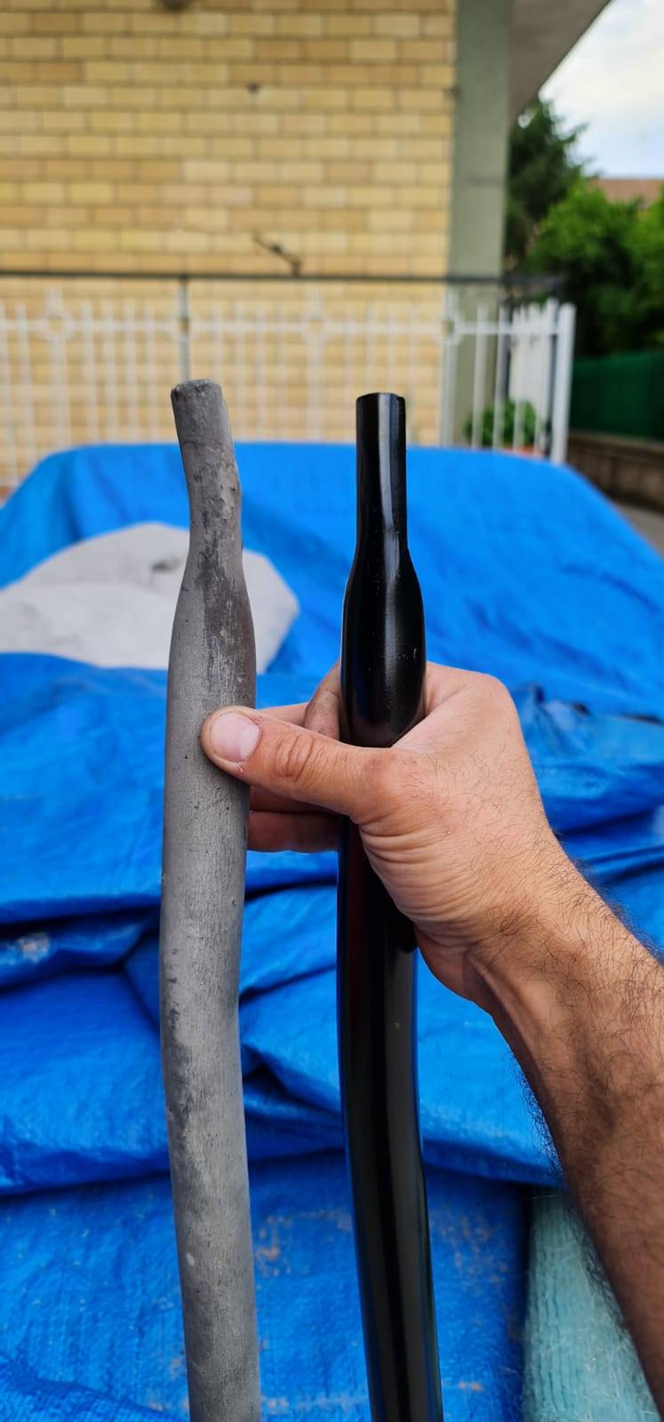

Fatte 2 convergenze ed equilibrature, auto nei parametri....problema ancora presente.
Sostituiti ammortizzatori posteriori .....Problema ancora presente.
Auto alzata sul ponte e non mostrava problemi di sorta.
Il meccanico ha deciso di smontare tutto il posteriore e abbiamo trovato il problema.
Era un braccetto (non conosco il termine esatto) storto, impossibile da individuare se non smontando tutto (a detta sua)
La cosa strana è la convergenza/equilibratura "TUTTO OK" fatta in 2 posti diversi.
Finalmente la macchina è tornata stabilissima e abbiamo risolto il problema.

Magari può essere utile a qualcuno.
Visualizza allegato 224501
