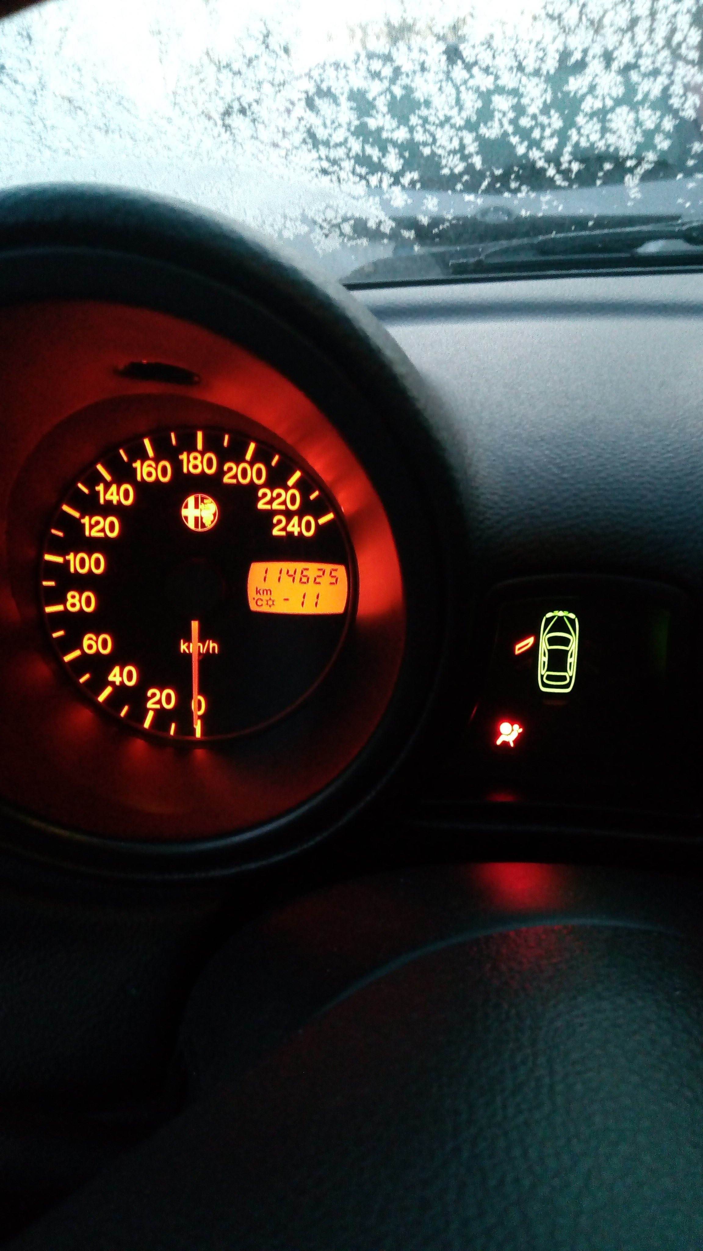

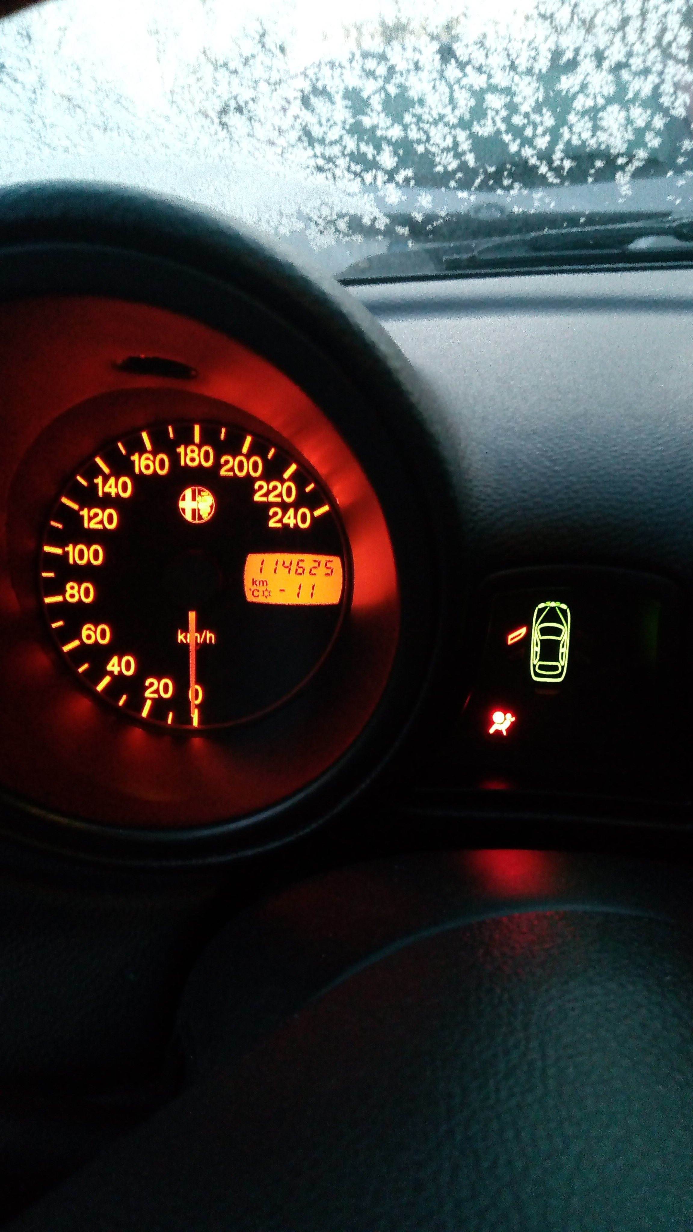

Ah un'altra cosa vi volevo dire, se la 147 la lasciate fuori, sopratutto in inverno,
mi-raccomando evitate di metterci qualsiasi 10W40 o peggio 10W60 perchè anche se la temperatura non scende sottozero o poco gli si avvicina, sentire girare a freddo il Motore con un 10W nella coppa
è un vero strazio viene l'orrore. vi consiglio il 5W40 sempre Bardahl però la latta giallo verde Exceed se si trova ancora o sennò la nuova formulazione XFS. tutti i 10W anche con temperature sotto i 10°C cominciano a diventare budini nella coppa.. io un anno gli avevo messo lo 0W40 addirittura.. ma le condizioni cerano tutte! anche se sulla carta e sulle schede tecniche c'è scitto che il 10W regge fino a -25°C non credetegli, perchè da prove e controprove già quando ci sono +5 - +7°C va in crisi, figurarsi quando va sottozero, e al primo avviamento il motore picchia e si lamenta.. per cui Occhio e Orecchio Attento. E siccome di inverni giusti e regolari non ce ne sono più, regolatevi in base alla stagione.. se vedete che scende molto sotto-zero e la lasciate fuori meglio addirittura il 0W40 danni non ne fate state tranquilli.

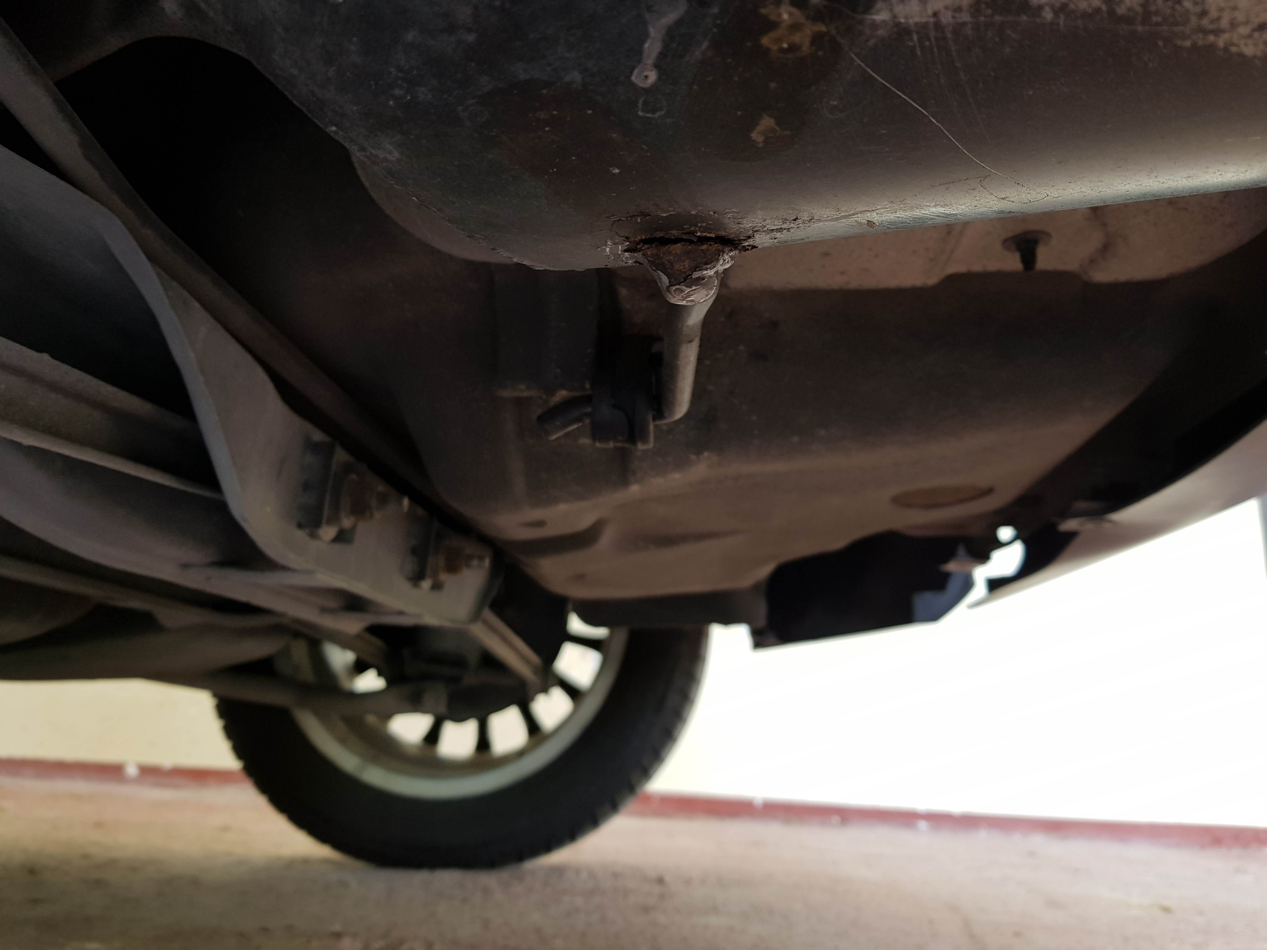

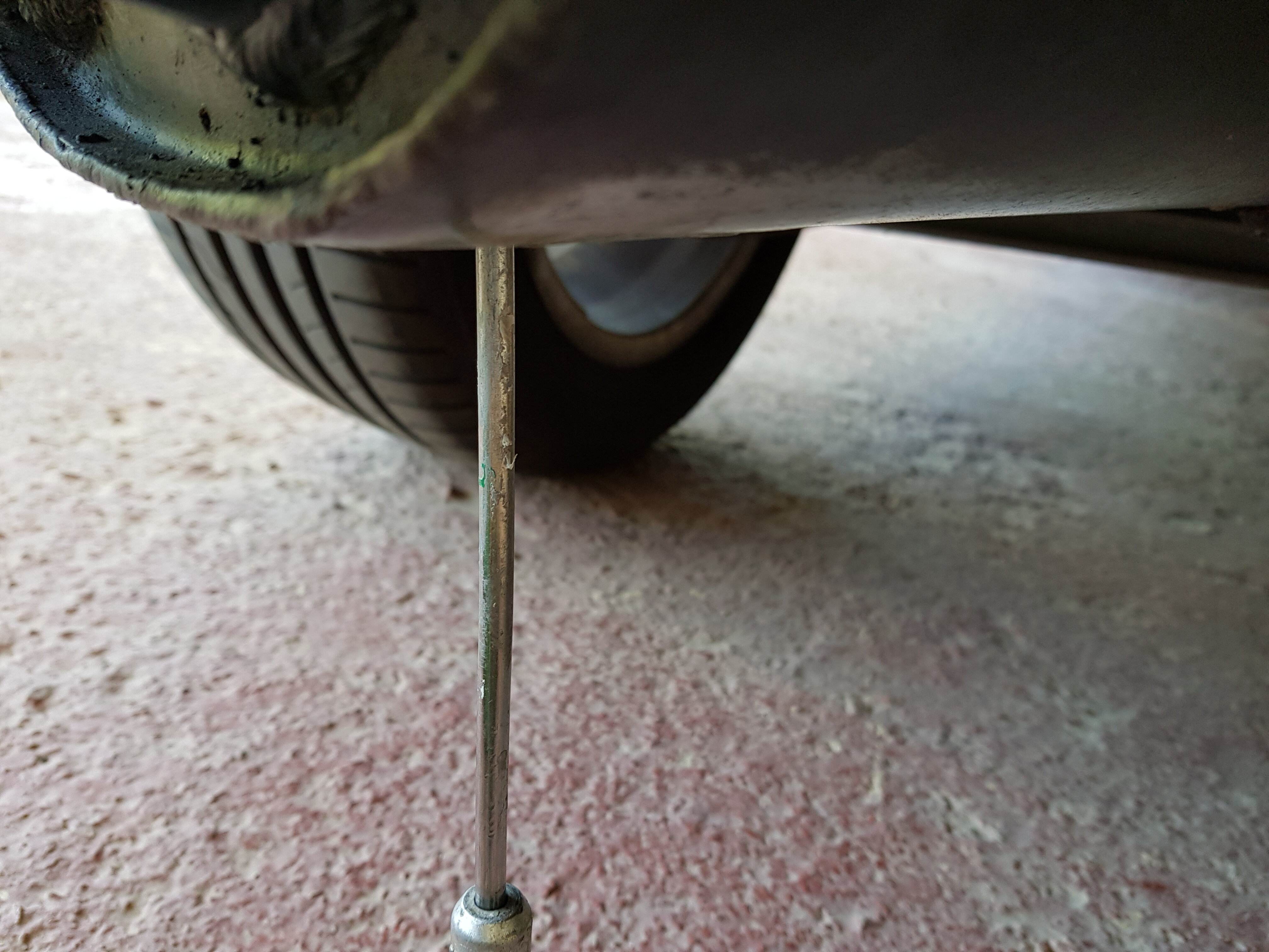

È arrivata l'ora del Csc, completamente mangiato dall'interno, complice umidità e brevi tragitti.
Tutta la pancia è fracica non conviene neanche che lo saldo...
Peccato suonava bene, però ora non ho voglia di spendere altri 300 euro per il terminale ne prenderò uno simile all'originale vediamo.
