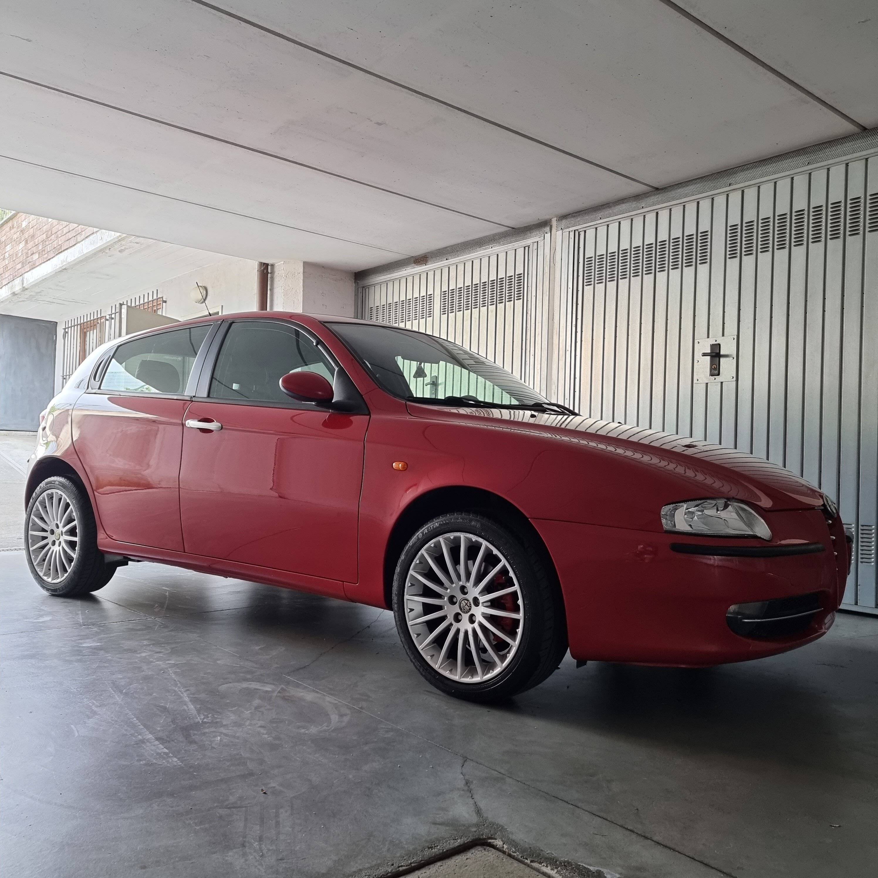

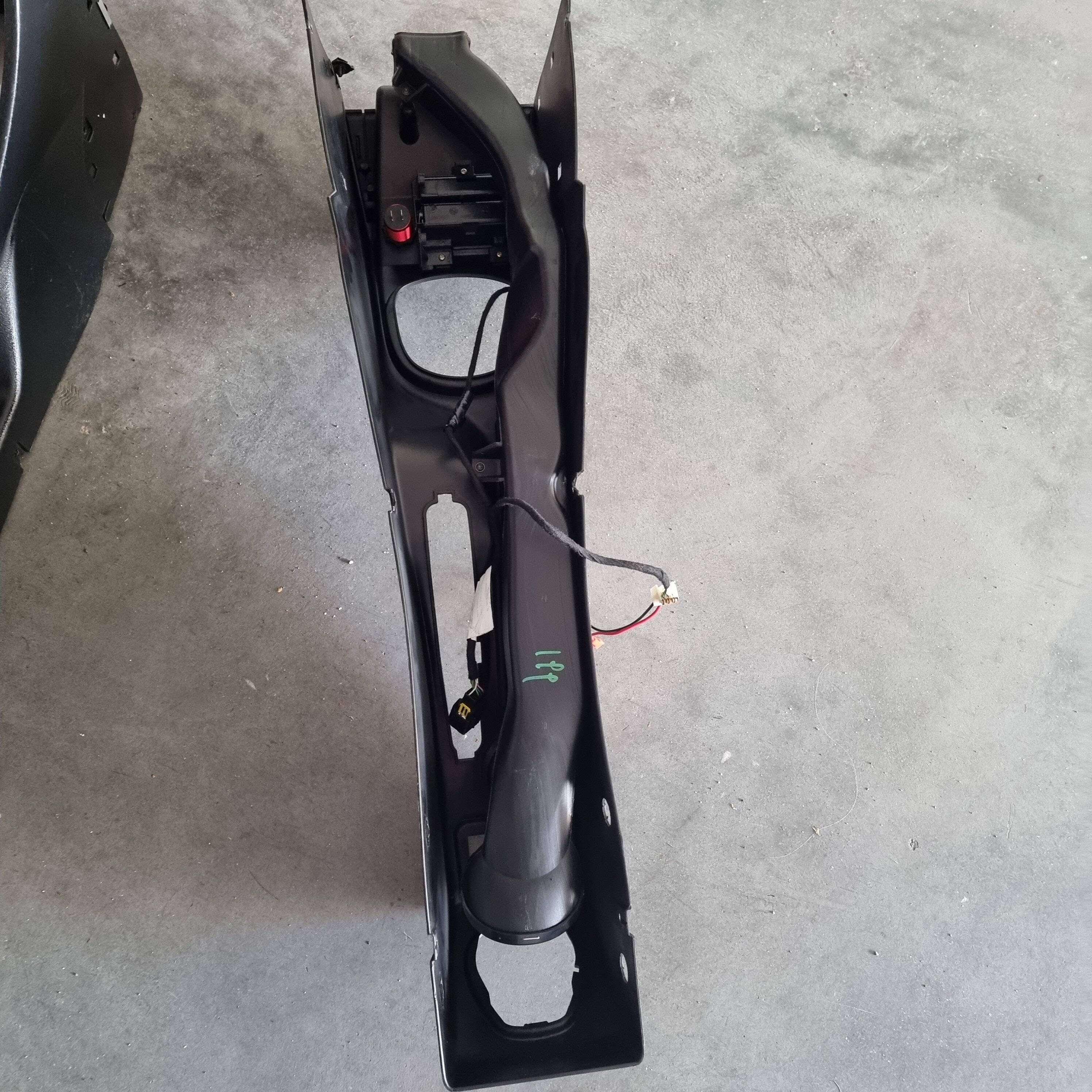

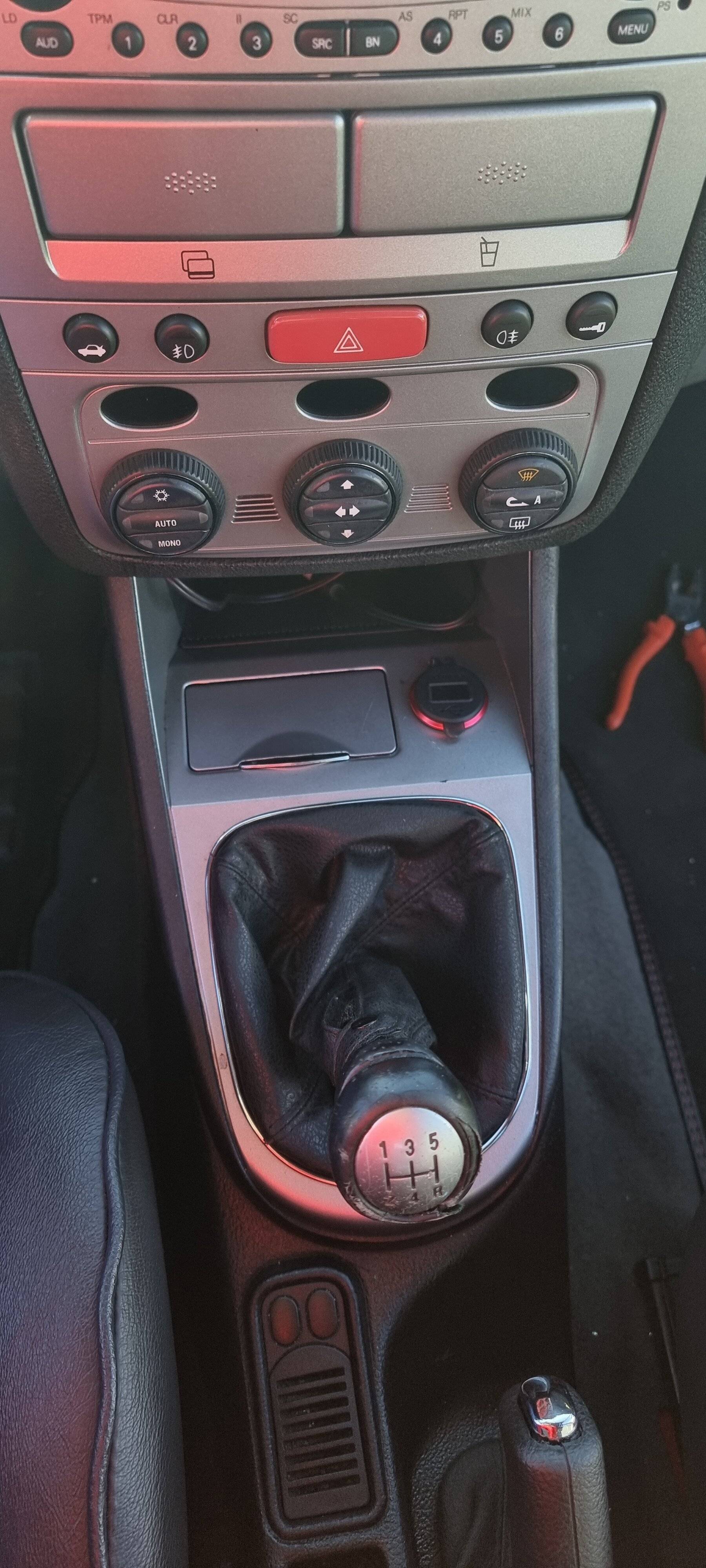

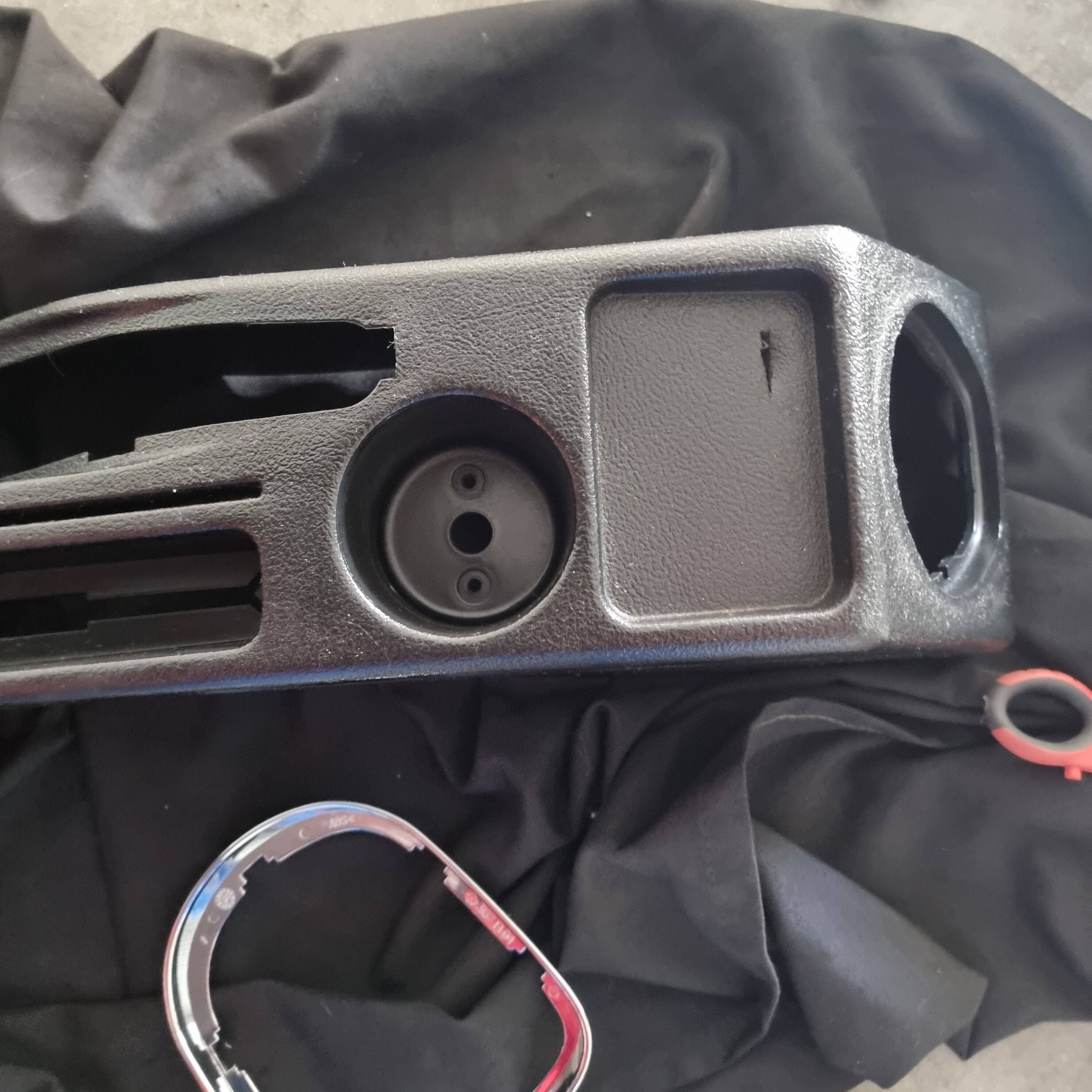

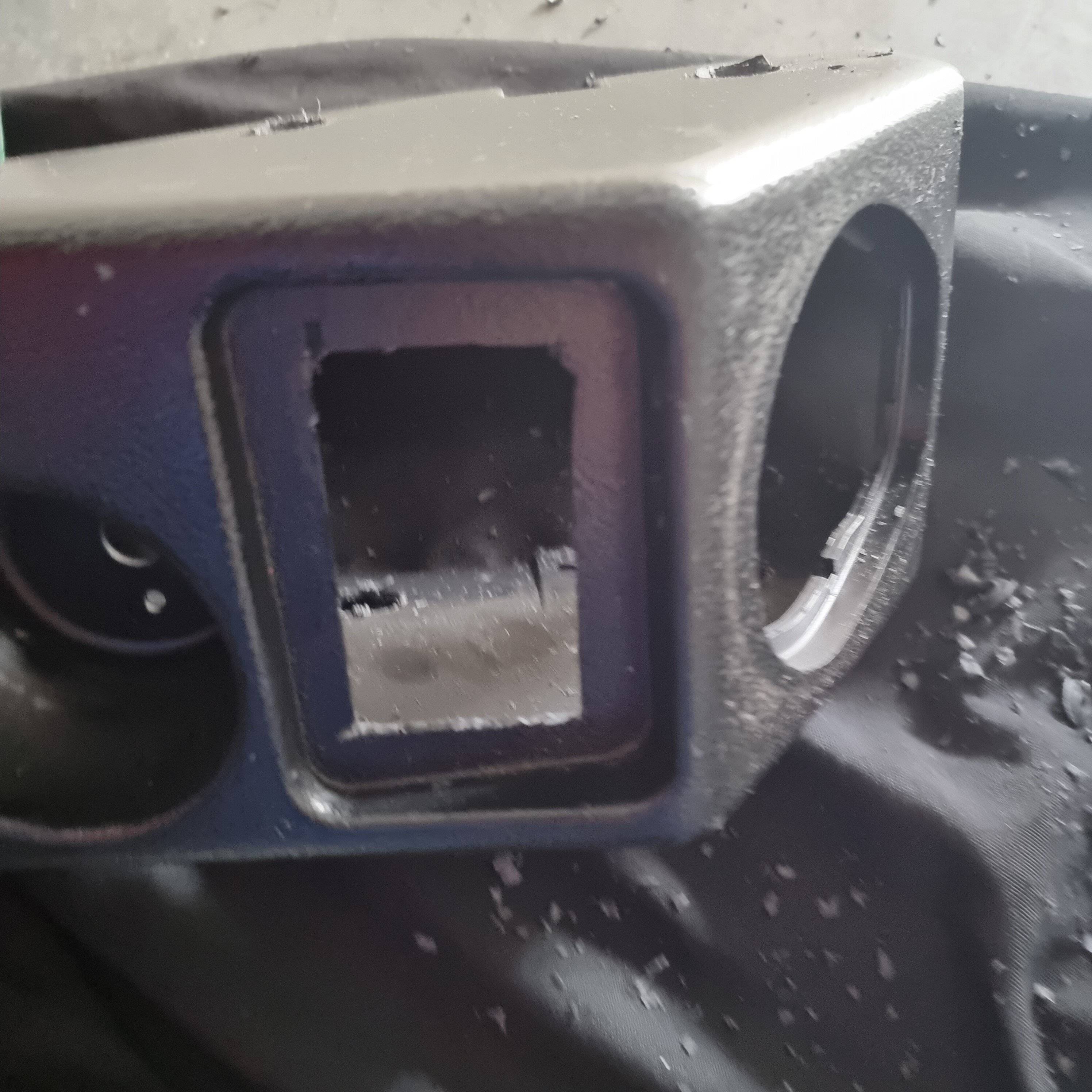

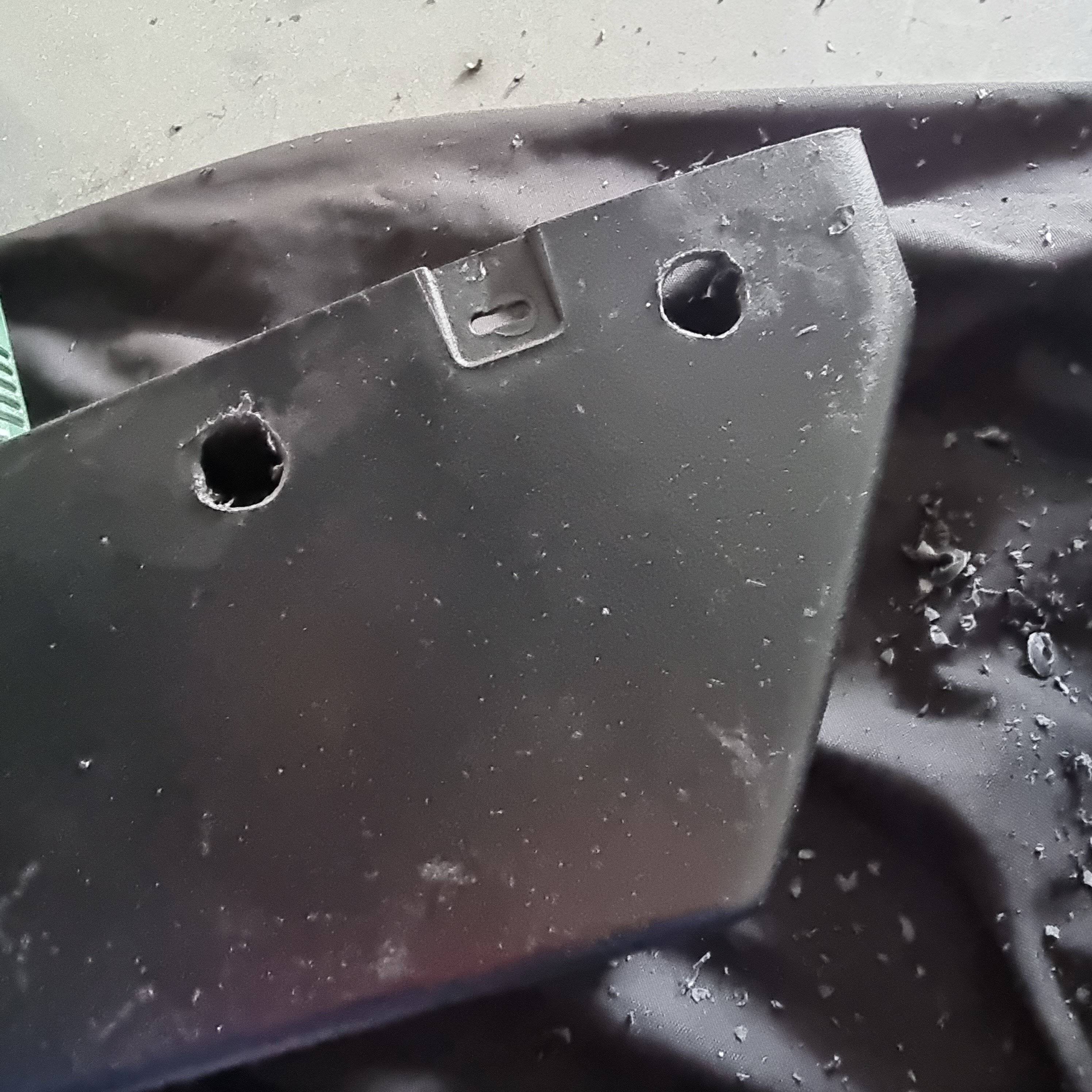

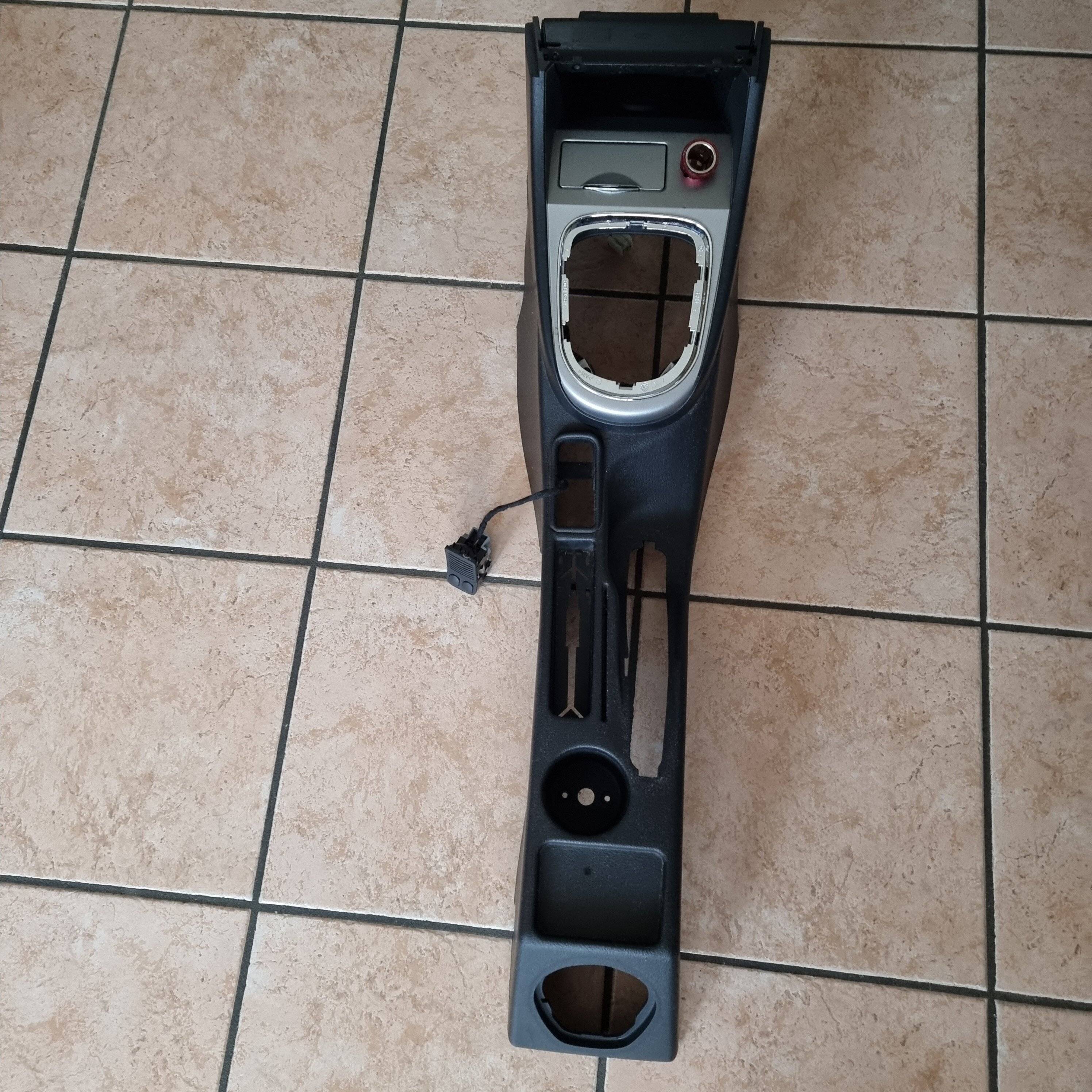

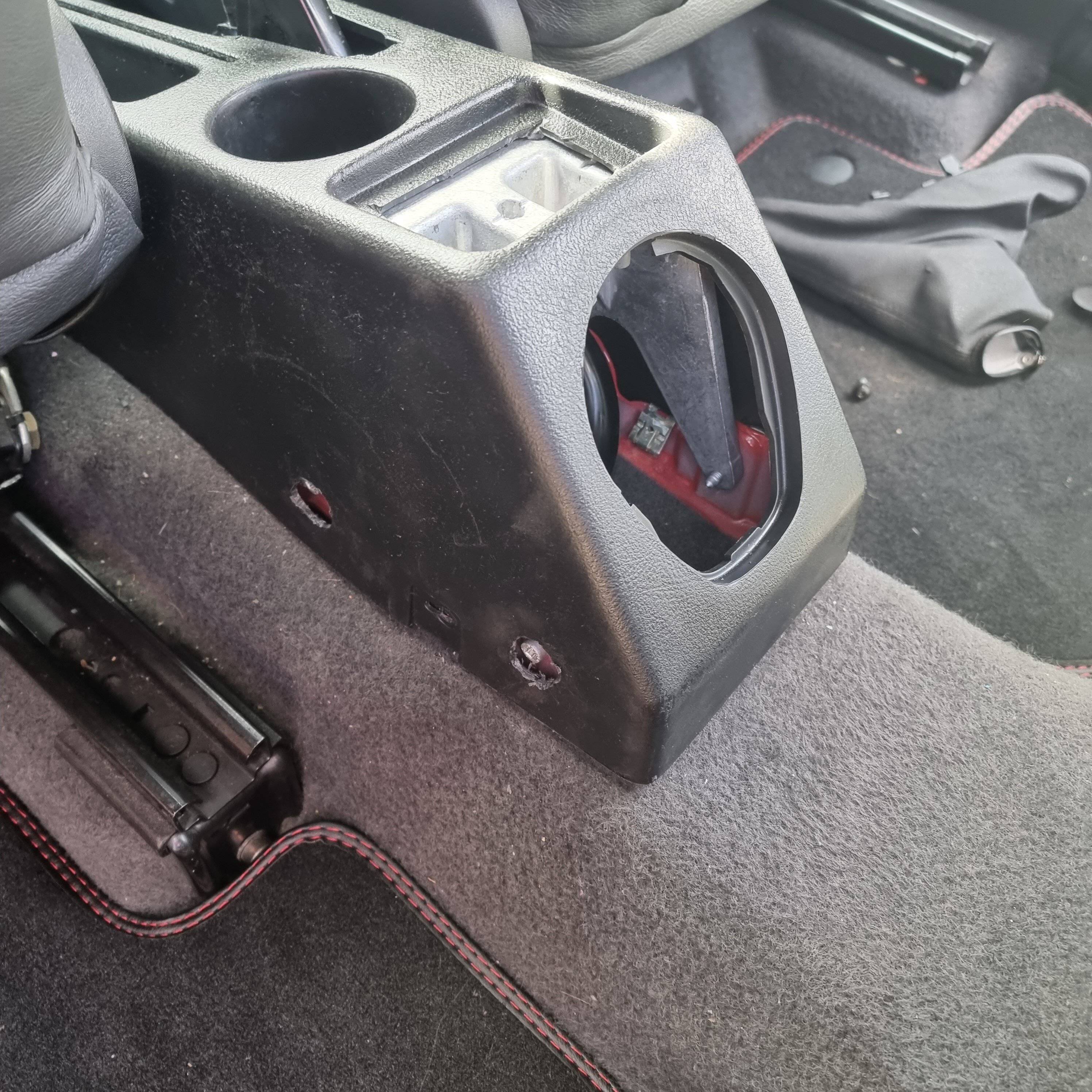

Oggi montato tunnel 2° serie, solo che non aveva bracciolo nè bocchetta areazione posteriore e ho dovuto fare tutte le modifiche del caso, inoltre anche i cablaggi sono diversi, però che soddisfazione. Peccato che non sarà più originale 100% però nemmeno appiccicaticcia....

Complimenti!
Anche io sono uno di quelli che propendono per l'originalità (dove posso preferisco riparare piuttosto che sostituire), ma bisogna dire che anche con il tunnel seconda serie fa la sua figura. Per i cablaggi intendi quelli del posacenere/accendisigari? Hanno attacchi differenti rispetto alla serie 0?

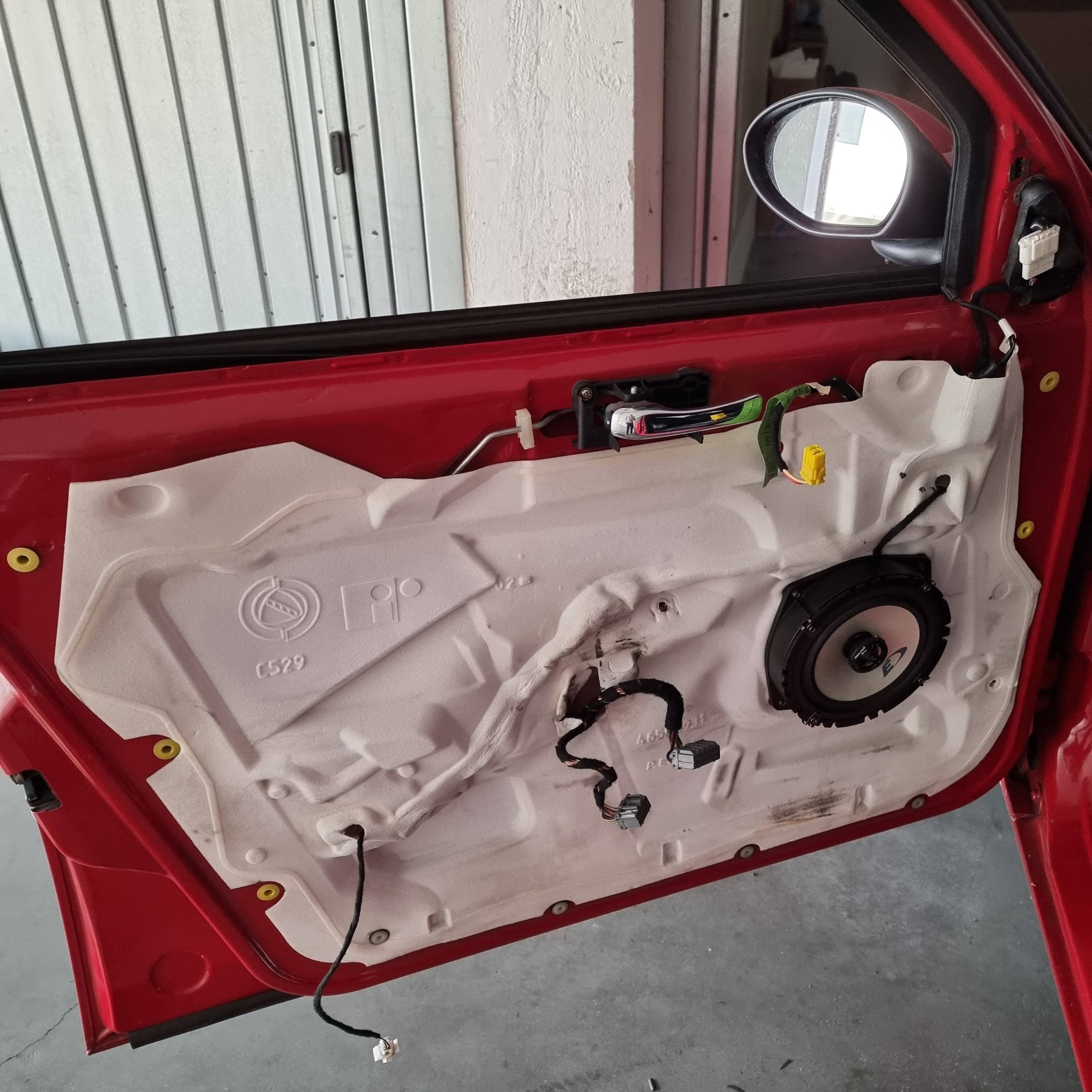

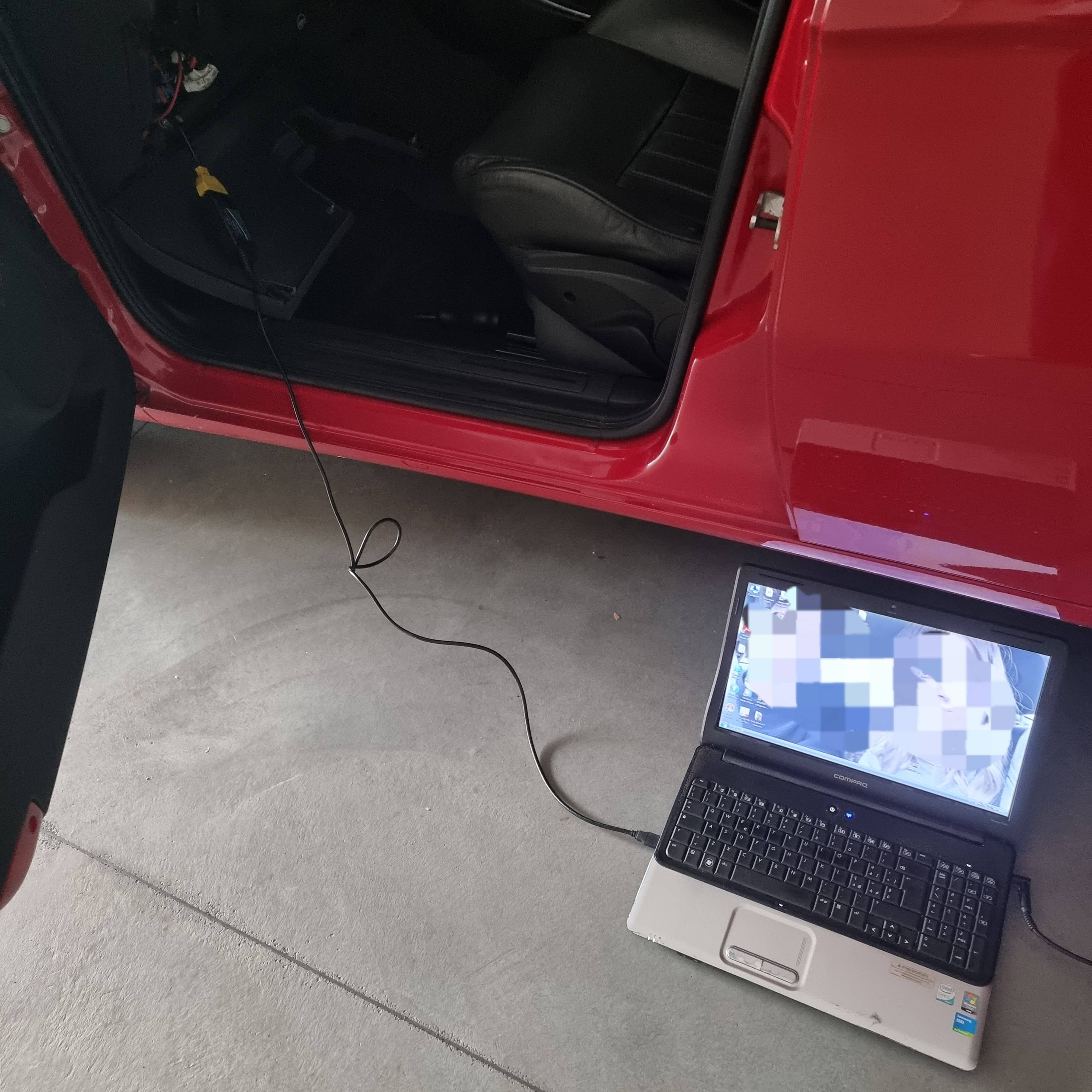

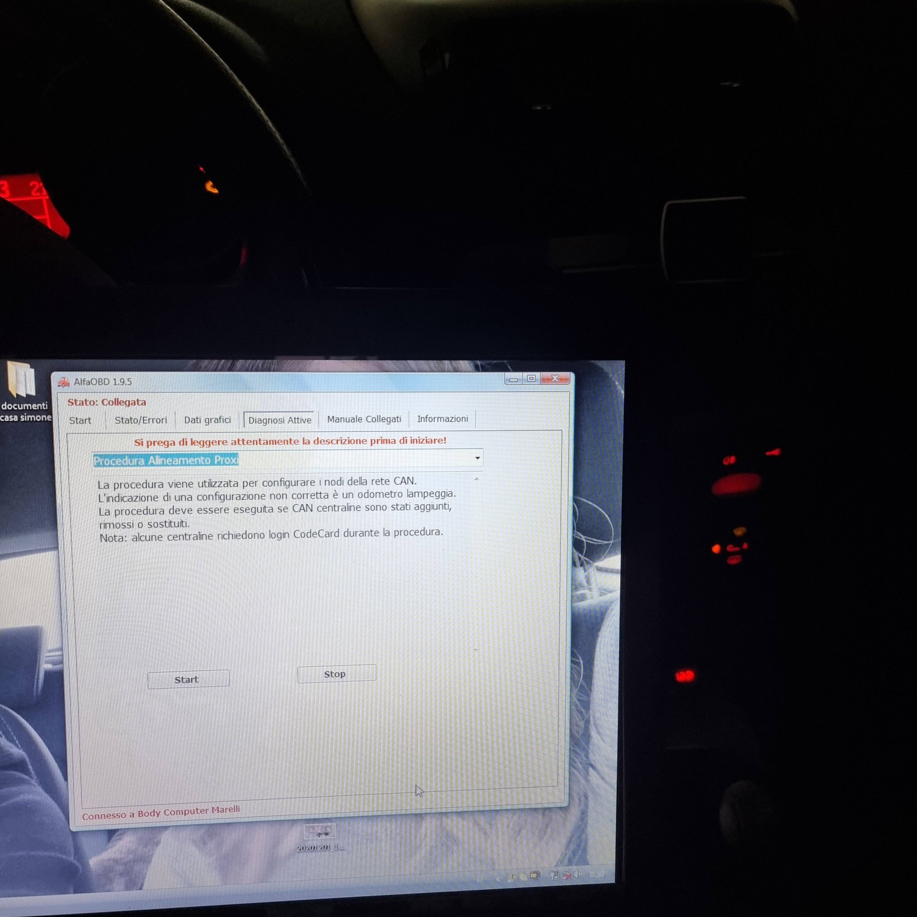

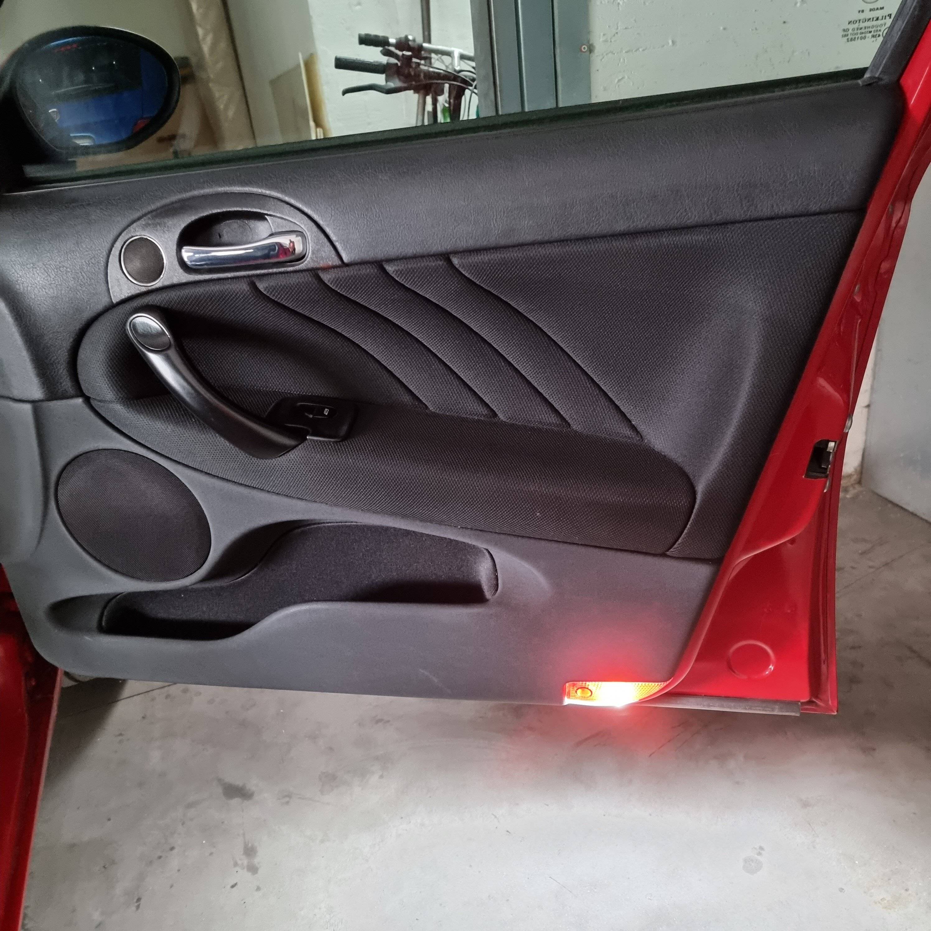

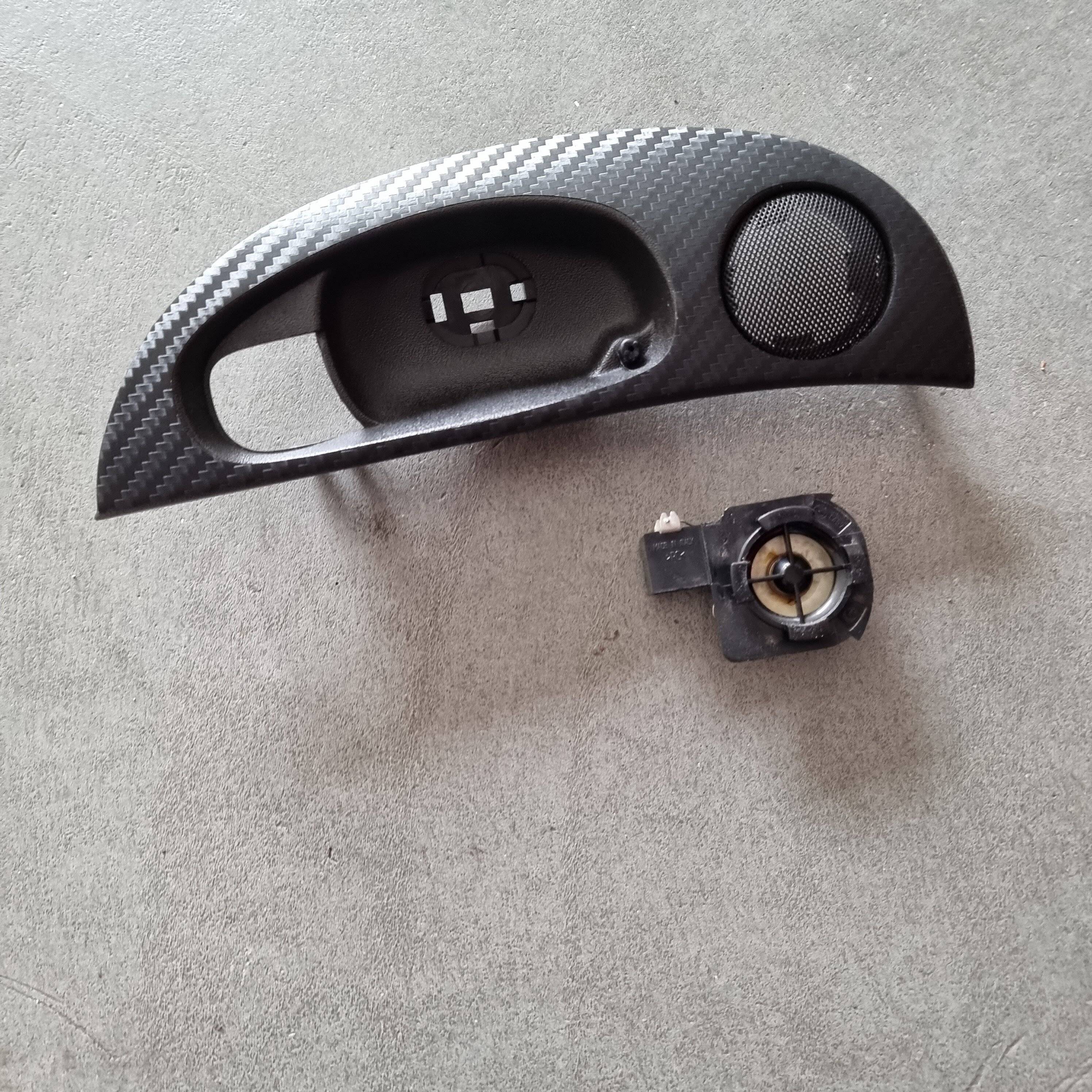

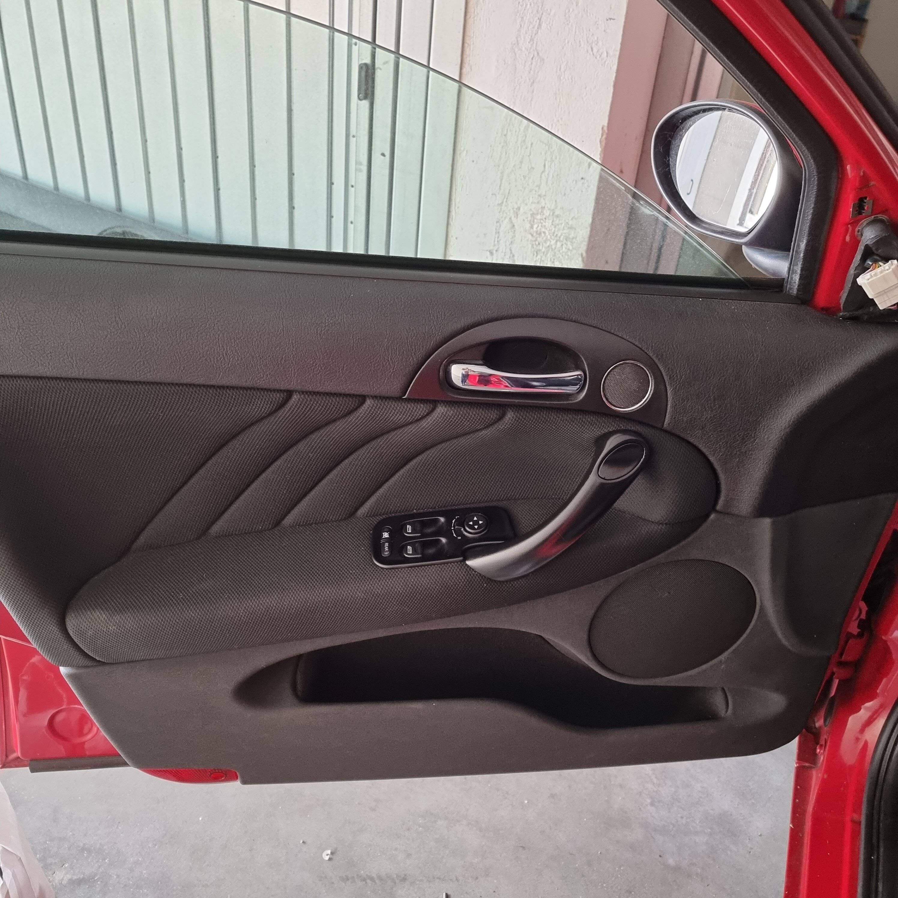

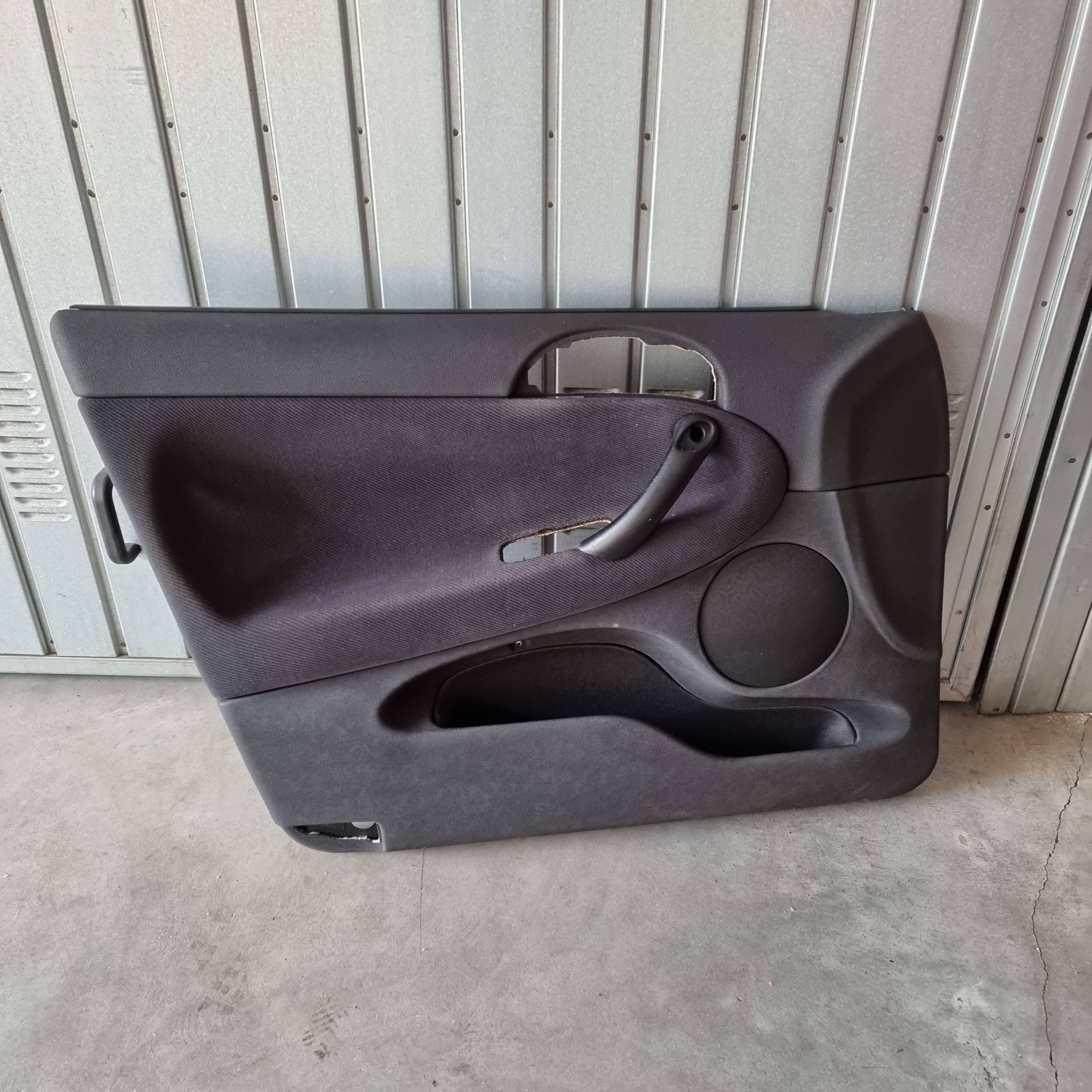

Oggi upgrade con portiere 2° serie e maniglie fatte verniciare a nuovo. Le griglie nuove non avevano i tweeter dietro e quindi ho recuperati i miei. Infine ho dovuto fare un allineamento proxi, perché chissà cosa ho smanettato e lampeggiavano i km.
