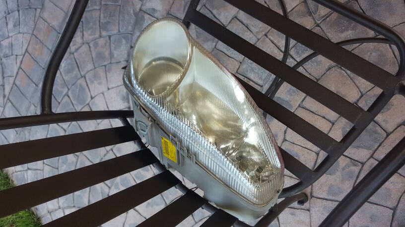

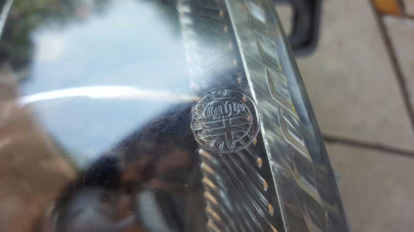

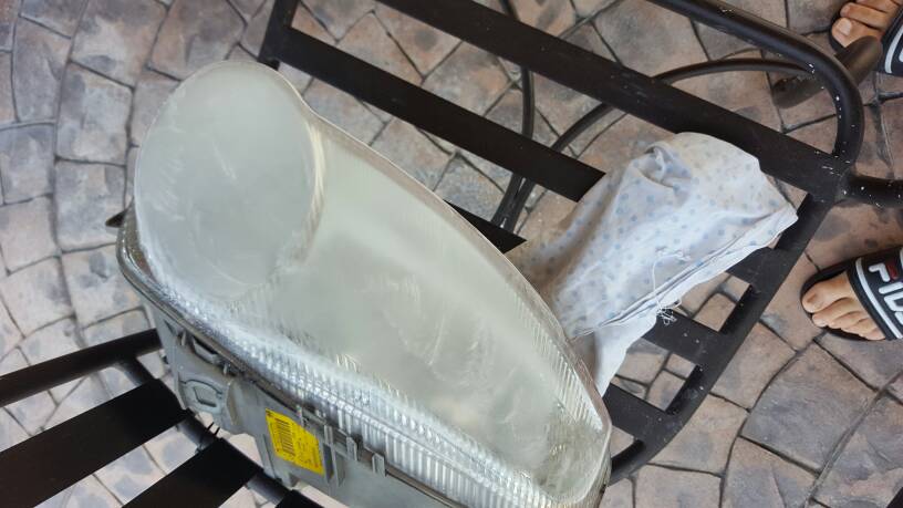

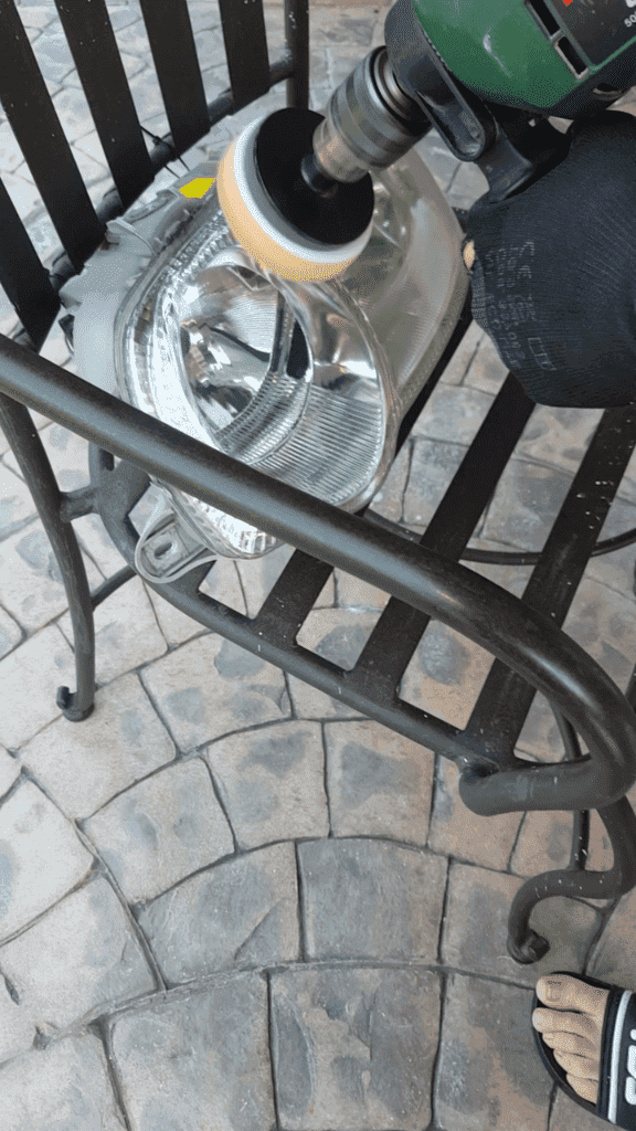

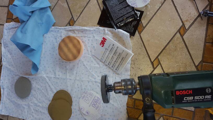

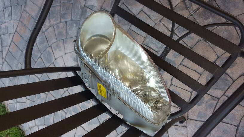

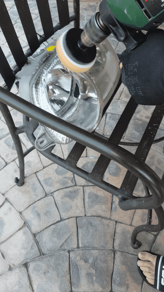

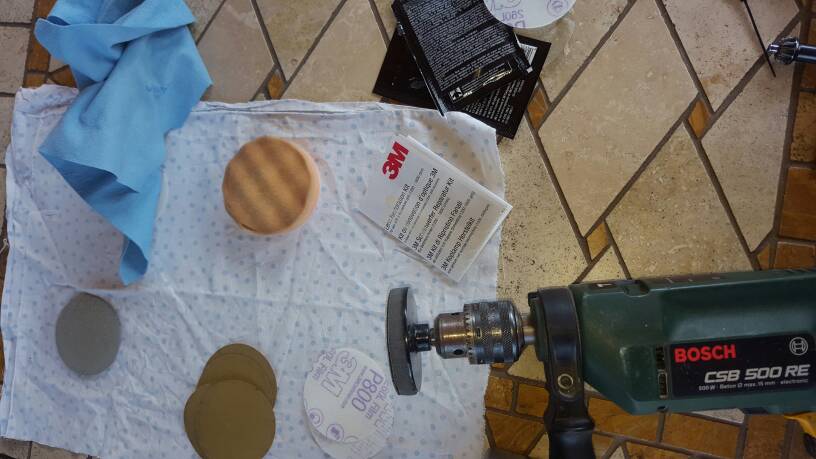

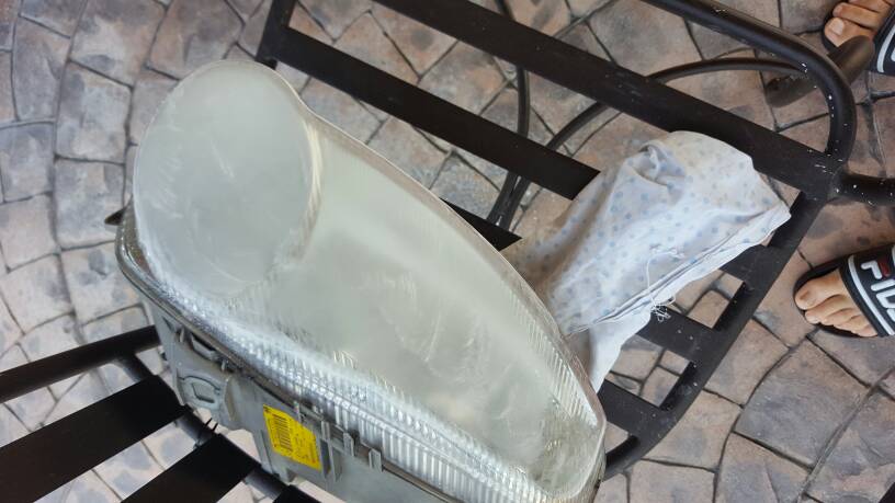

Come da istruzioni e video su YouTube. Prima cartavetro 500. Poi 800. Poi 3000 e infine pasta lucidante. Ma c'è scritto tutto nella confezione.ottimo risultato... come hai operato?
Sent from my SM-G920F using Club Alfa Italia mobile app

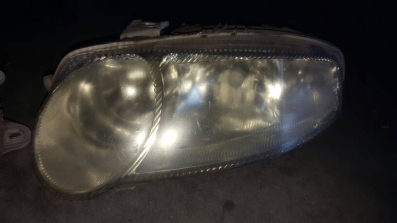

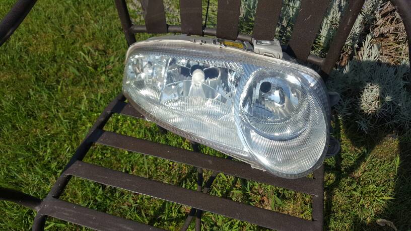

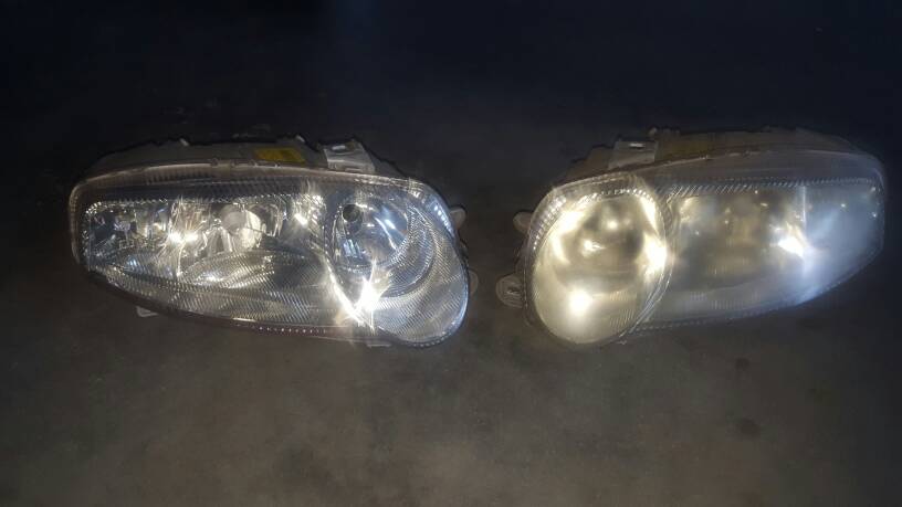

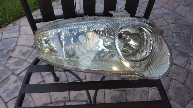

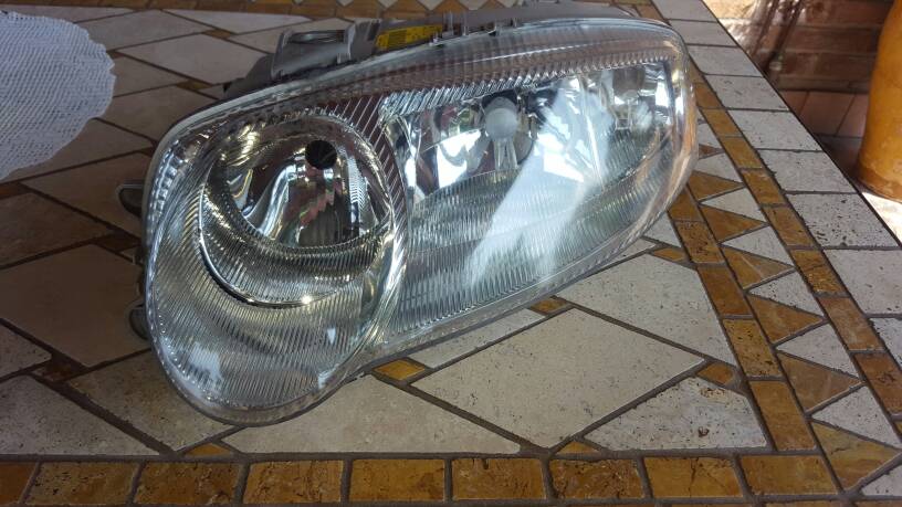

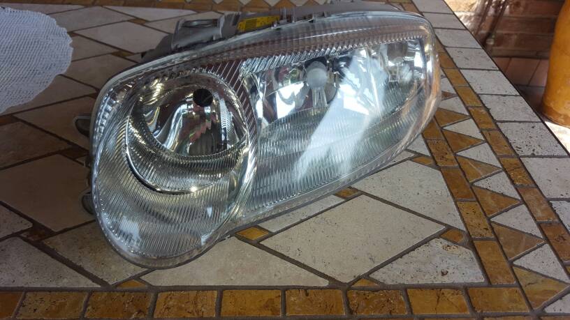

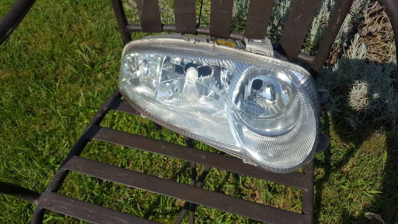

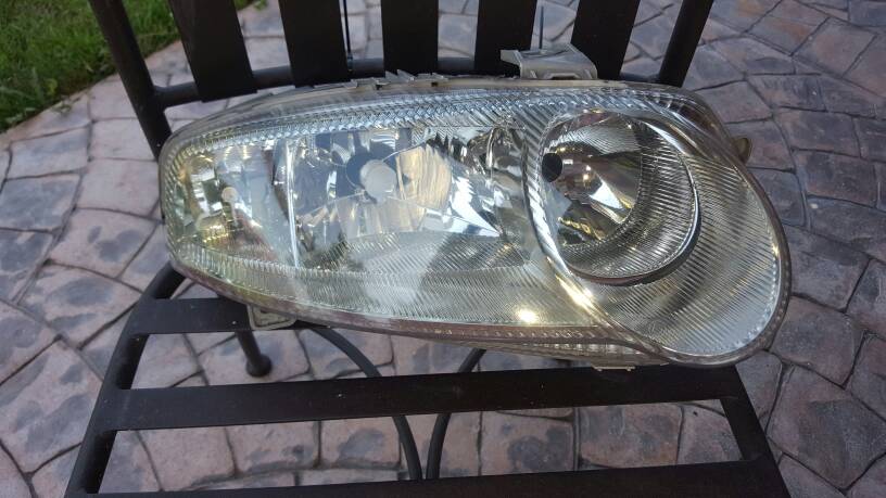

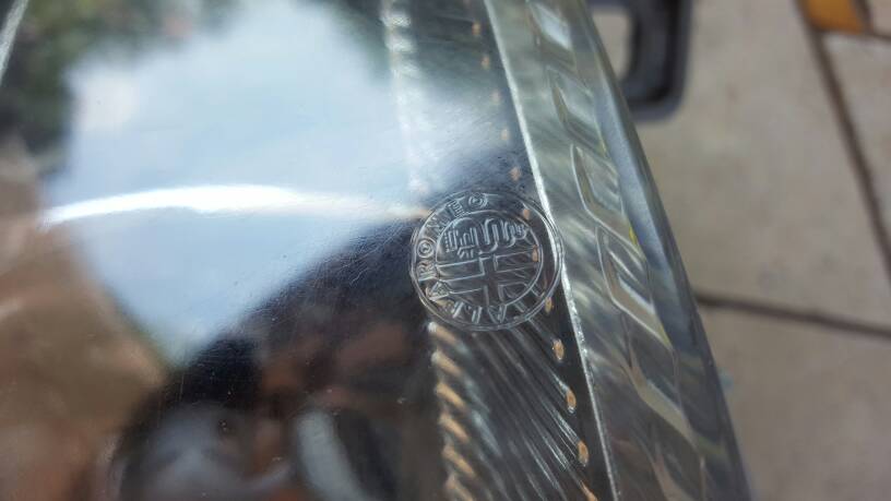

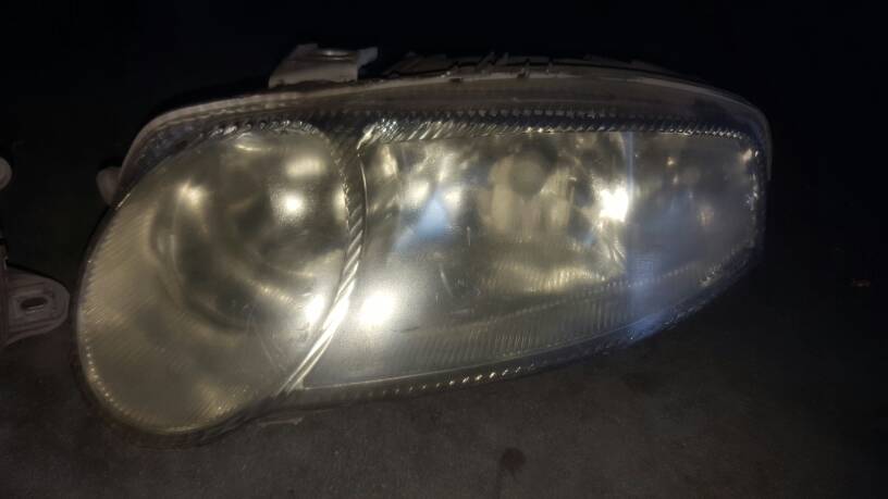

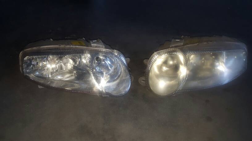

Sei un grande, ottimo lavoro.Hai proprio ragione. Oggi ho ripristinato i fari originali che avevo sostituito con altri più nuovi.....Visualizza allegato 146045Visualizza allegato 146046Visualizza allegato 146047Visualizza allegato 146048Visualizza allegato 146049Visualizza allegato 146050Visualizza allegato 146051Visualizza allegato 146052Visualizza allegato 146053Visualizza allegato 146054Visualizza allegato 146055
....un risultato inaspettato.
Pensavo fossero stronzate e invece sono tornati quasi nuovi.
Lavoro veloce e abbastanza facile.
