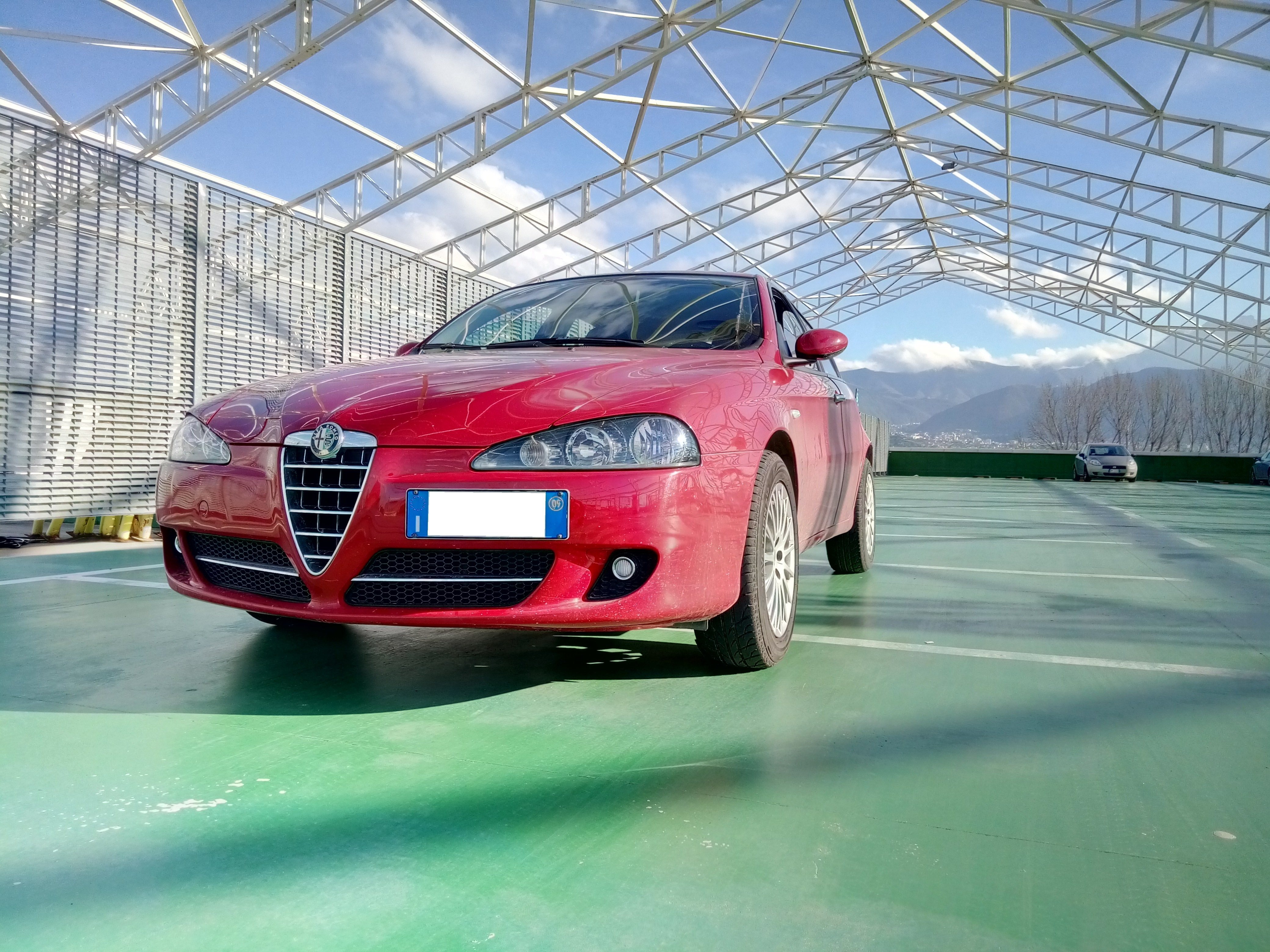

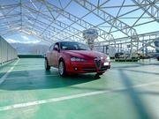

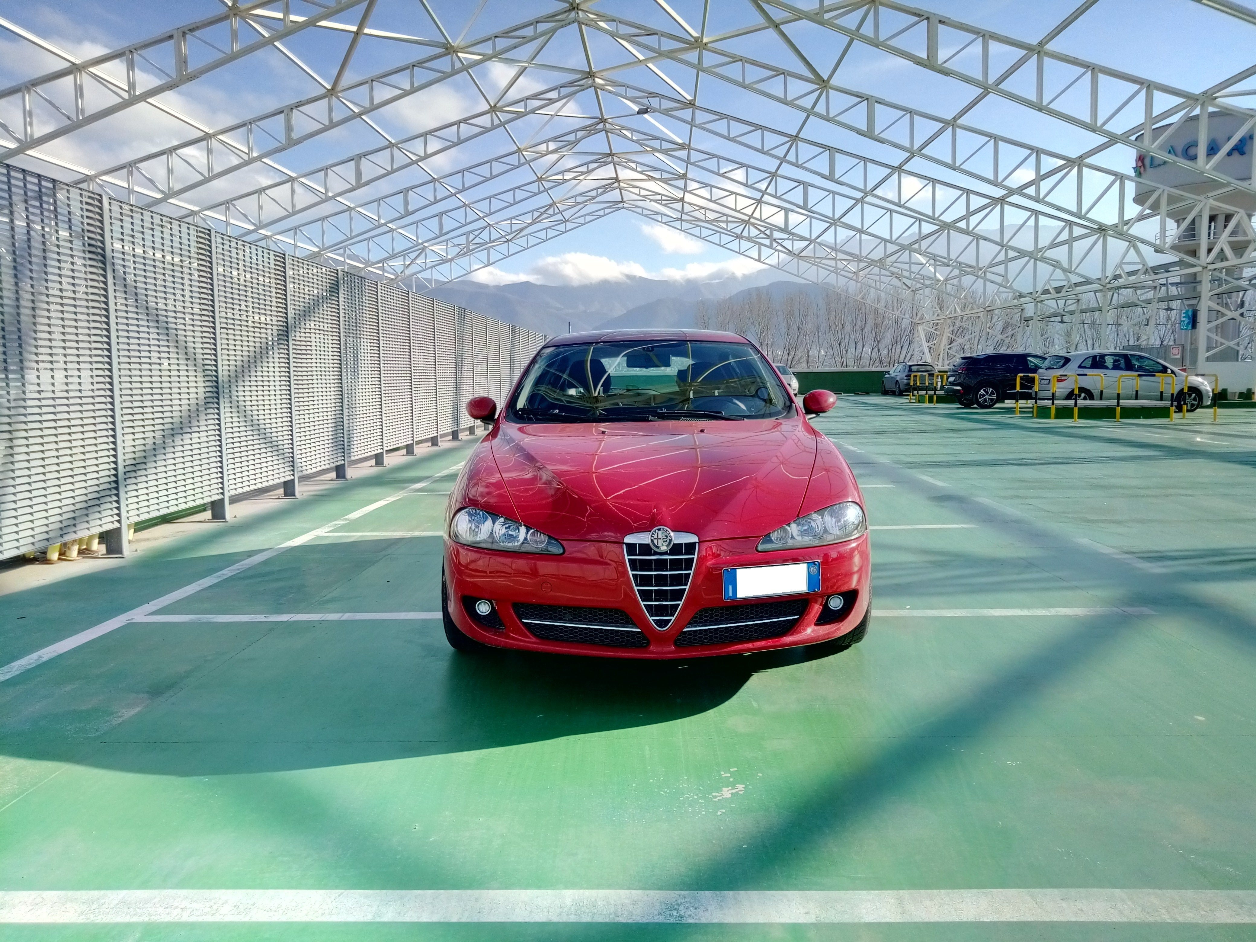

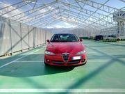

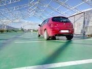

Salve alfisti questa è la mia alfa​
P60101-001438.jpgP60101-001449.jpgP60101-001503.jpgP60101-001522.jpgP60101-001548.jpgP60101-001558.jpg
Motore 1.6 TS 105cv con impianto gpl
Qualche modifica fatta:

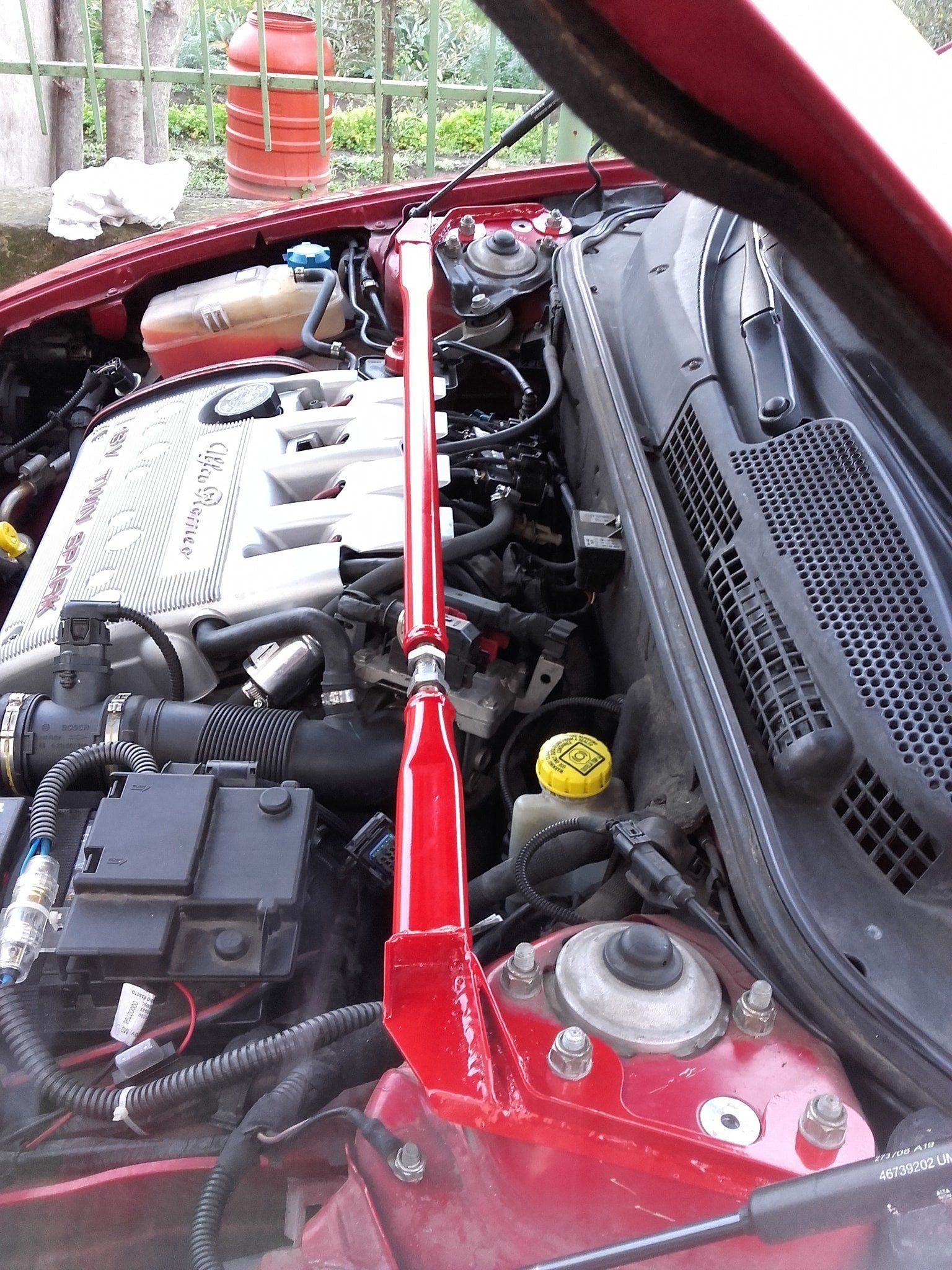

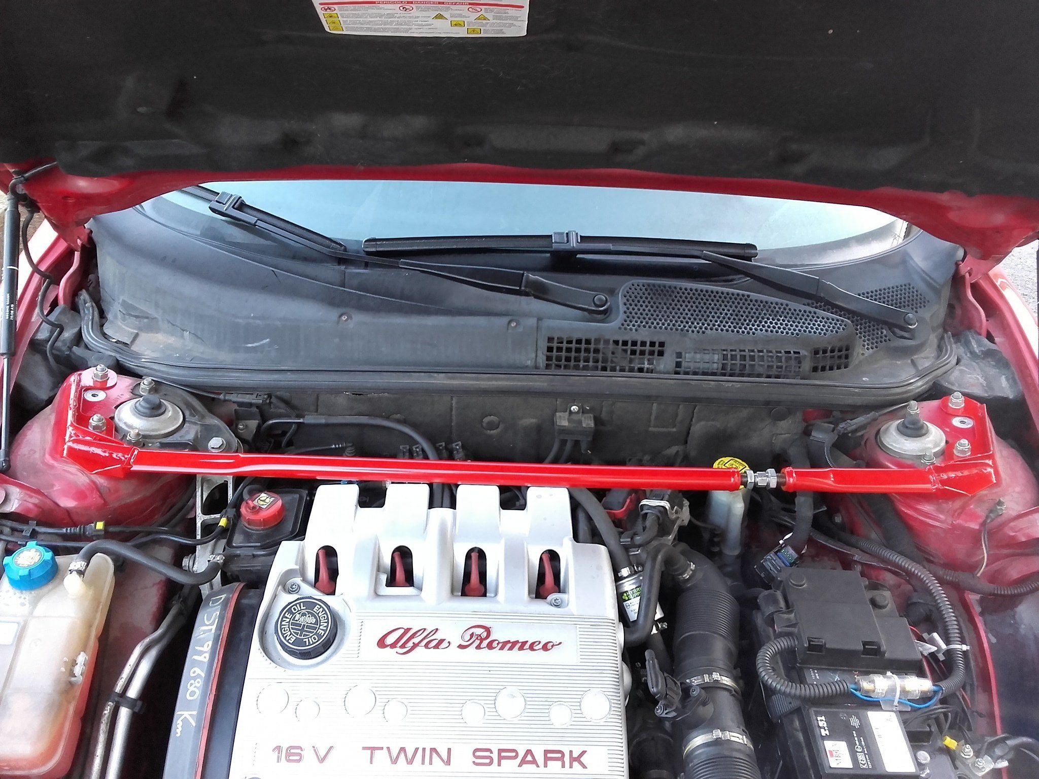

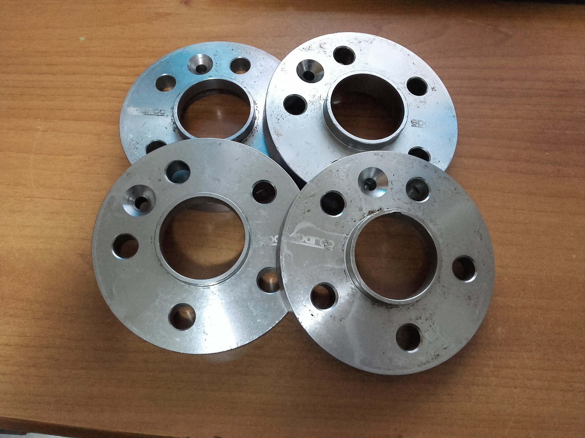

- barra duomi anteriore superiore rinforzata
- distanziali 1.6 anteriore e 2.0 posteriori
- plafoniera simil giulietta

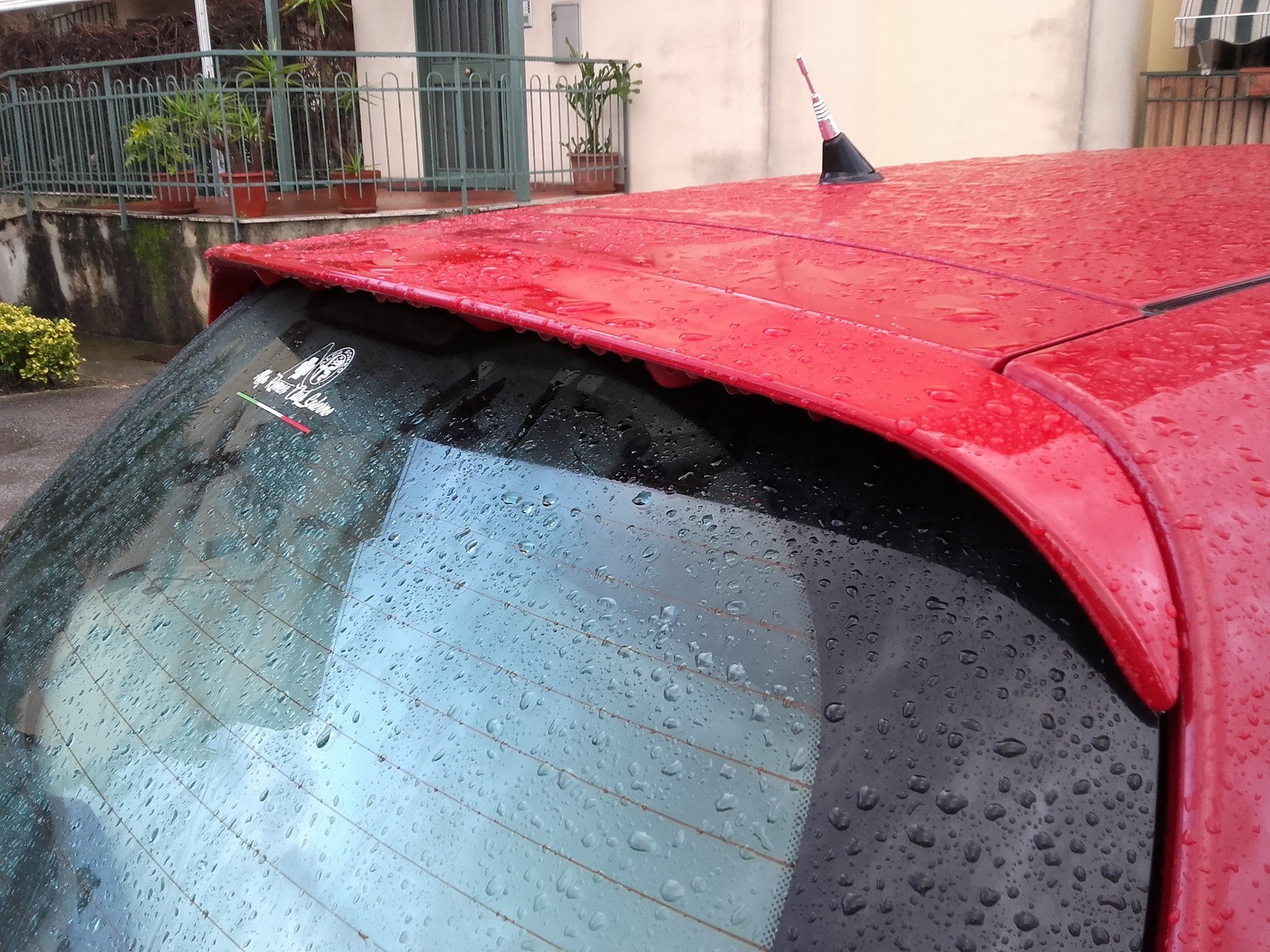

- spoiler originale carteggiato e verniciato con vernice originale
- alette parasole con led bianchi

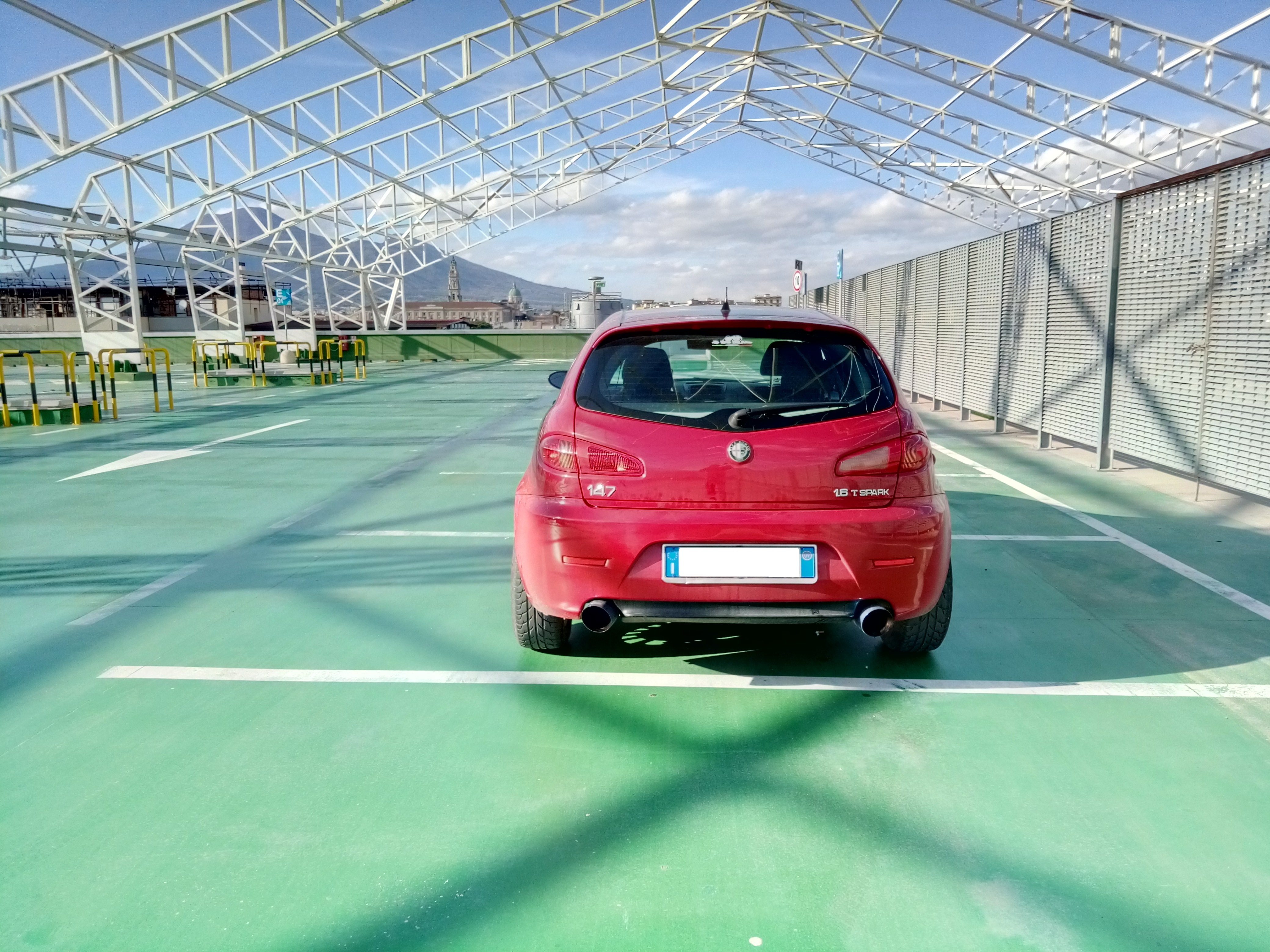

- filtro aria motore artigianale

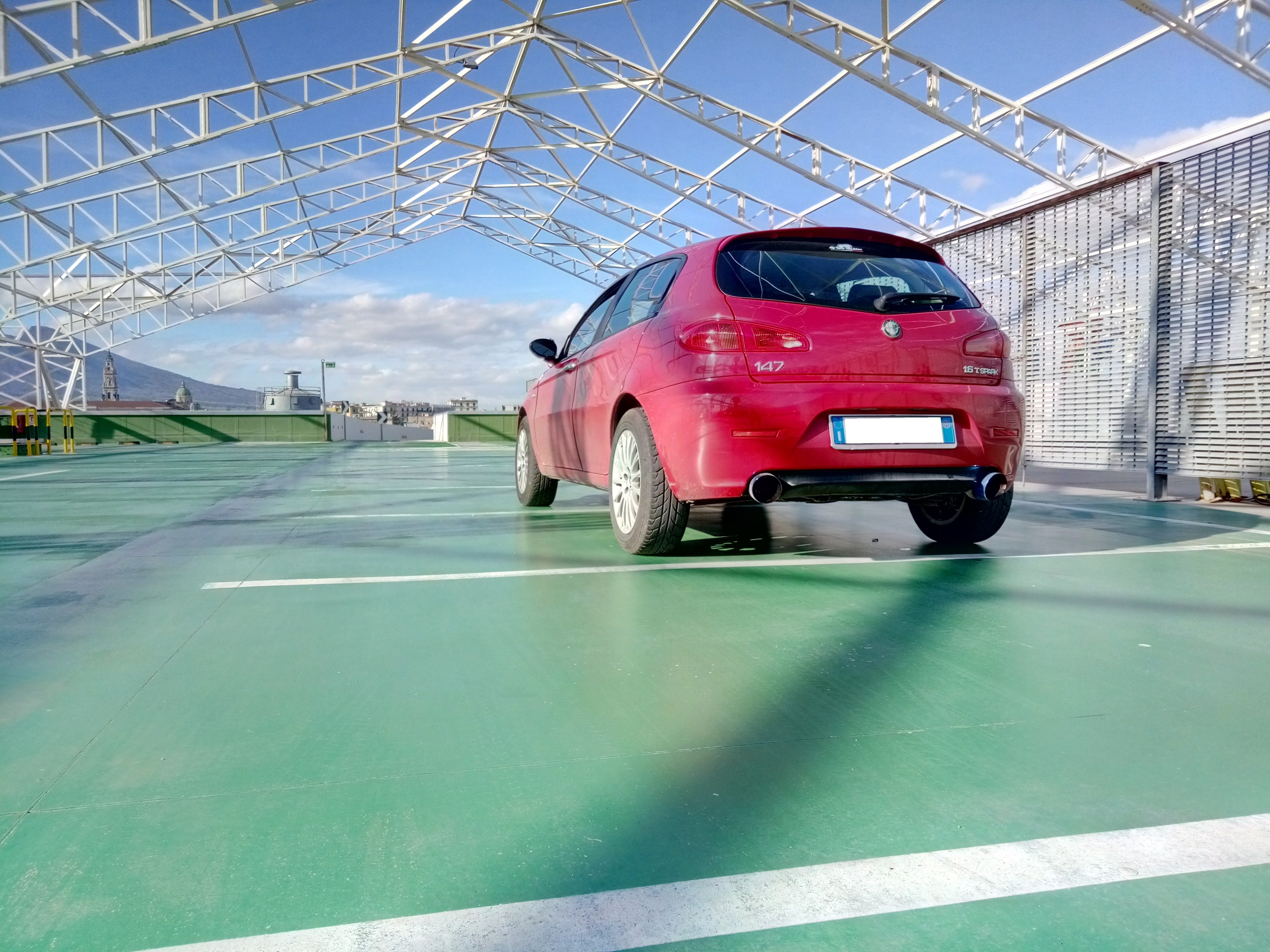

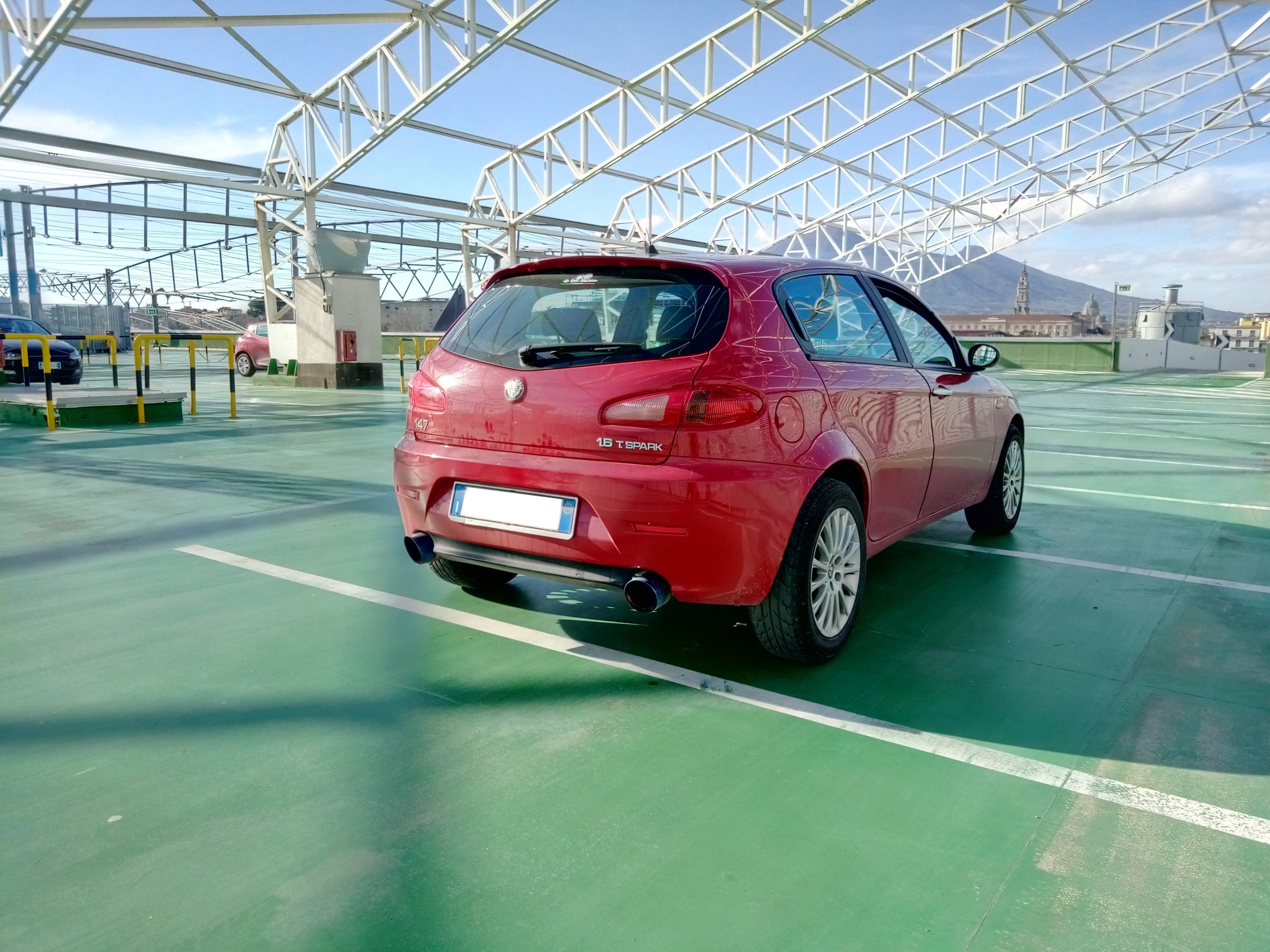

- scarico doppio artigianale

ti do un consiglio... togli i distanziali... peggiorano enormemente lo sterzo e allargando di più la carreggiata al posteriore vai contro il progetto originale delle sospensioni che tende a far scodare in sovrasterzo l'auto. semmai si fa il contrario ovvero allarghi l'anteriore e stringi il posteriore.
Reazioni: Over@z
quel comportamento lho notato solo in alcune situazione dove in curva ho frenato di brutto e il posteriore andava per fatti suoi
per il resto ho notato insieme alla barra un auto + reattiva

io voglio mettre anche la barra posteriore...qualcuno sa dirmi come? ho gli attrezzi per costruirla

Qualche info in più sullo scarico artigianale??
