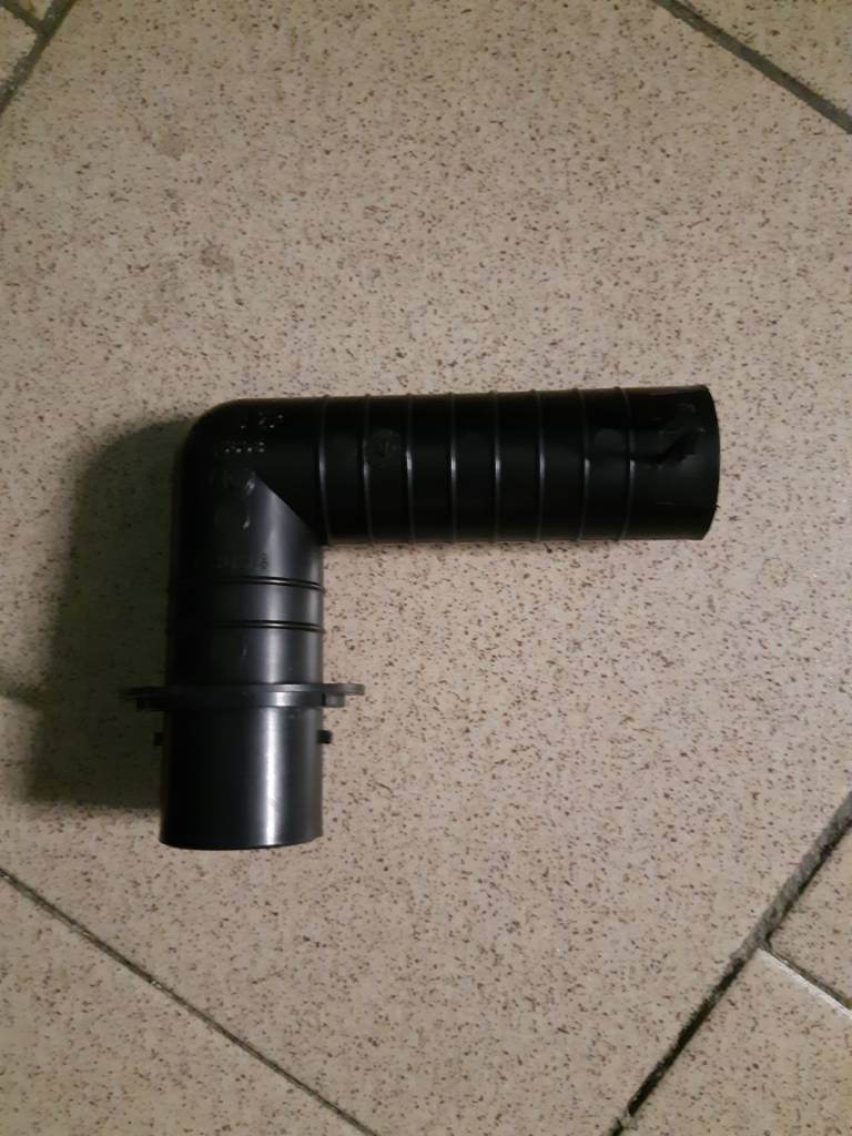

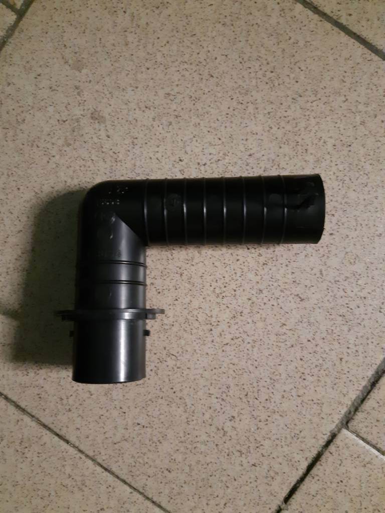

avendo tempo libero giustamente oggi ci ho giocato sull'alfa [emoji2]..ho provato a togliere il tubo a 90°gradi del risuonatore dentro l'airbox, quello dietro il filtro. è ad incastro quindi viene via facilmente. così ad occhio e orecchio il rumore è migliorato, è diventato più cupo e forte, sia dall'aspirazione che dal terminale [emoji41][emoji16]prestazionalmente sembrava uguale.. siccome ho cercato ma non ho trovato niente a riguardo. qualcuno di voi l'ha provato? può creare problemi? non penso di guadagnare prestazioni ma spero che non mi faccia perdere.
#18
avendo tempo libero giustamente oggi ci ho giocato sull'alfa [emoji2]..ho provato a togliere il tubo a 90°gradi del risuonatore dentro l'airbox, quello dietro il filtro. è ad incastro quindi viene via facilmente. così ad occhio e orecchio il rumore è migliorato, è diventato più cupo e forte, sia dall'aspirazione che dal terminale [emoji41][emoji16]prestazionalmente sembrava uguale.. siccome ho cercato ma non ho trovato niente a riguardo. qualcuno di voi l'ha provato? può creare problemi? non penso di guadagnare prestazioni ma spero che non mi faccia perdere.Visualizza allegato 174645
Ciao , eliminando il risuonatore interno non otterrai nessun vantaggio in prestazioni , se non un aumento del sound proveniente dal motore come hai sentito.
Anzi io lo rimetterei a posto, meglio tenerlo.
#19
Se proprio vuoi , una modifica fattibile è sostituire il risuonatore prima della scatola filtro con quello della gta , come ho fatto io, ma è difficile da trovare.
Reazioni: GioAlfa26
#20
beh, la mia teoria era che questo tubo serve solo per sopprimere il rumore d'aspriazione visto che il risuonatore rimane comunque funzionante, con la differenza che adesso aspira aria in alto.. in ogni caso ammetto la mia ignoranza in materia [emoji23].. peccato perchè anche la supersprint si esprimeva meglio [emoji852]
