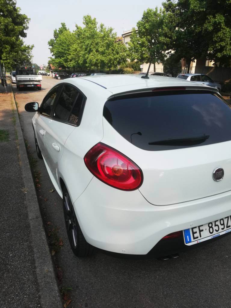

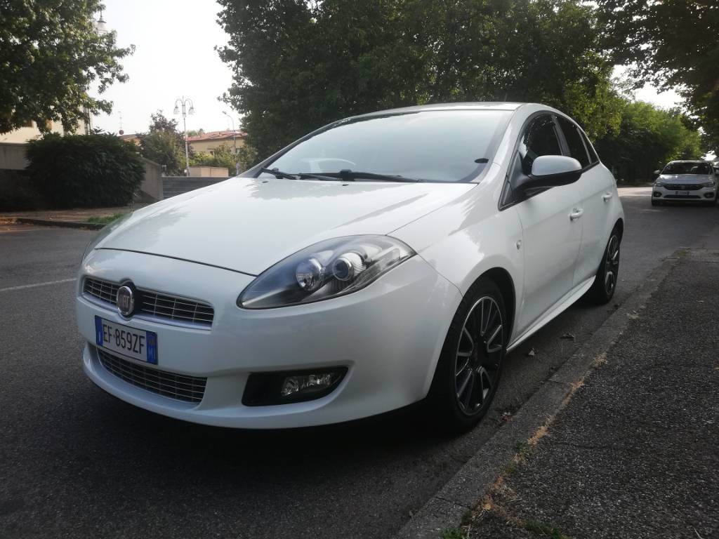

Questa è la Bravo! Devo dire che mi aspettavo una macchina più ferma, il 1.4 Multiair spinge molto bene già da 2000 giri e ha un'accelerazione che non è niente male. Ovviamente la coppia è minore, i quasi 50 Nm in meno li sento tutti e la massa in più la penalizza. La percorrenza in curva è buona, sincera. La cosa che rimpiango è la reattività e la rapidità nei cambi della 147 che con l'assetto era impressionante, date forse anche dallo sterzo molto più comunicativo (sulla Bravo si ha il servo elettronico che non mi ha entusiasmato). Nel complesso una macchina sincera, comoda e molto prevedibile nel suo comportamento [emoji16] Una cosa che volevo chiedervi, il rumore del Multiair è così metallico in accelerazione? [emoji1787]

Questa è la Bravo! Devo dire che mi aspettavo una macchina più ferma, il 1.4 Multiair spinge molto bene già da 2000 giri e ha un'accelerazione che non è niente male. Ovviamente la coppia è minore, i quasi 50 Nm in meno li sento tutti e la massa in più la penalizza. La percorrenza in curva è buona, sincera. La cosa che rimpiango è la reattività e la rapidità nei cambi della 147 che con l'assetto era impressionante, date forse anche dallo sterzo molto più comunicativo (sulla Bravo si ha il servo elettronico che non mi ha entusiasmato). Nel complesso una macchina sincera, comoda e molto prevedibile nel suo comportamento [emoji16] Una cosa che volevo chiedervi, il rumore del Multiair è così metallico in accelerazione? [emoji1787] Visualizza allegato 193727Visualizza allegato 193728
Ma è la Sport 150/170cv? Ti dirò che la Bravo Sport in colorazione granata con cerchi bicolore mi piaceva veramente molto ma anche bianca è molto carina: dentro è spaziosa e comoda quindi secondo me hai fatto un bell'acquisto!
