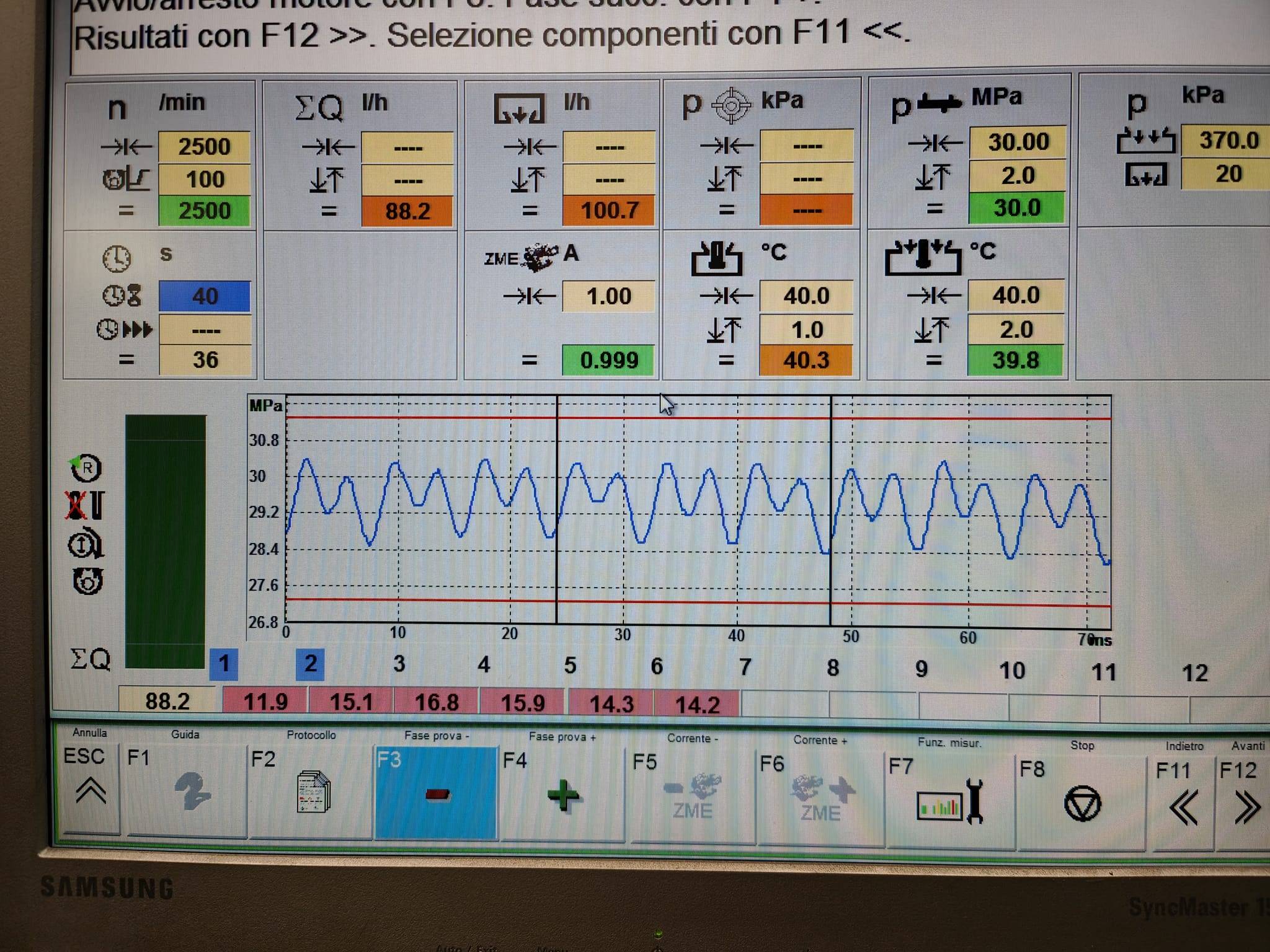

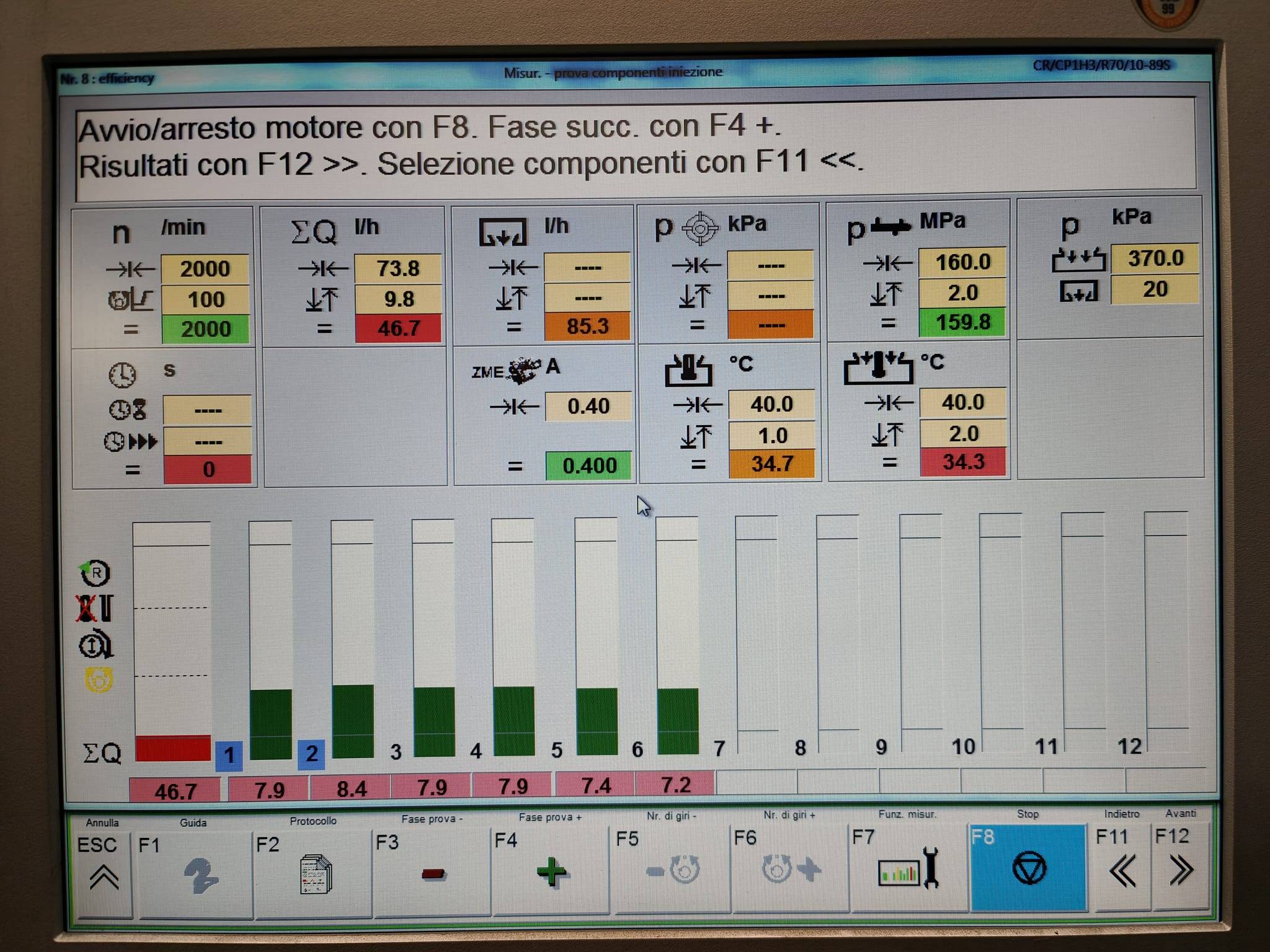

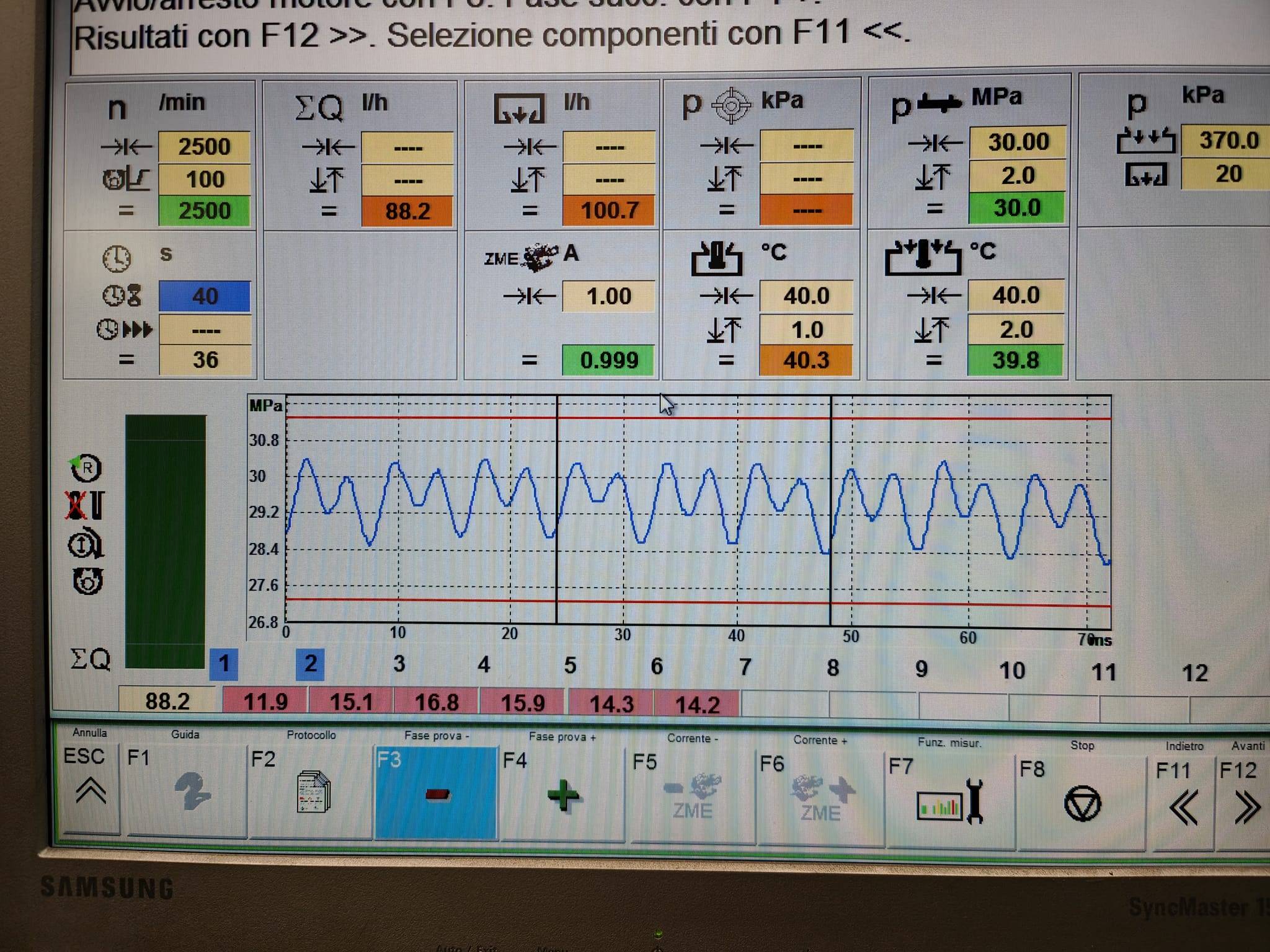

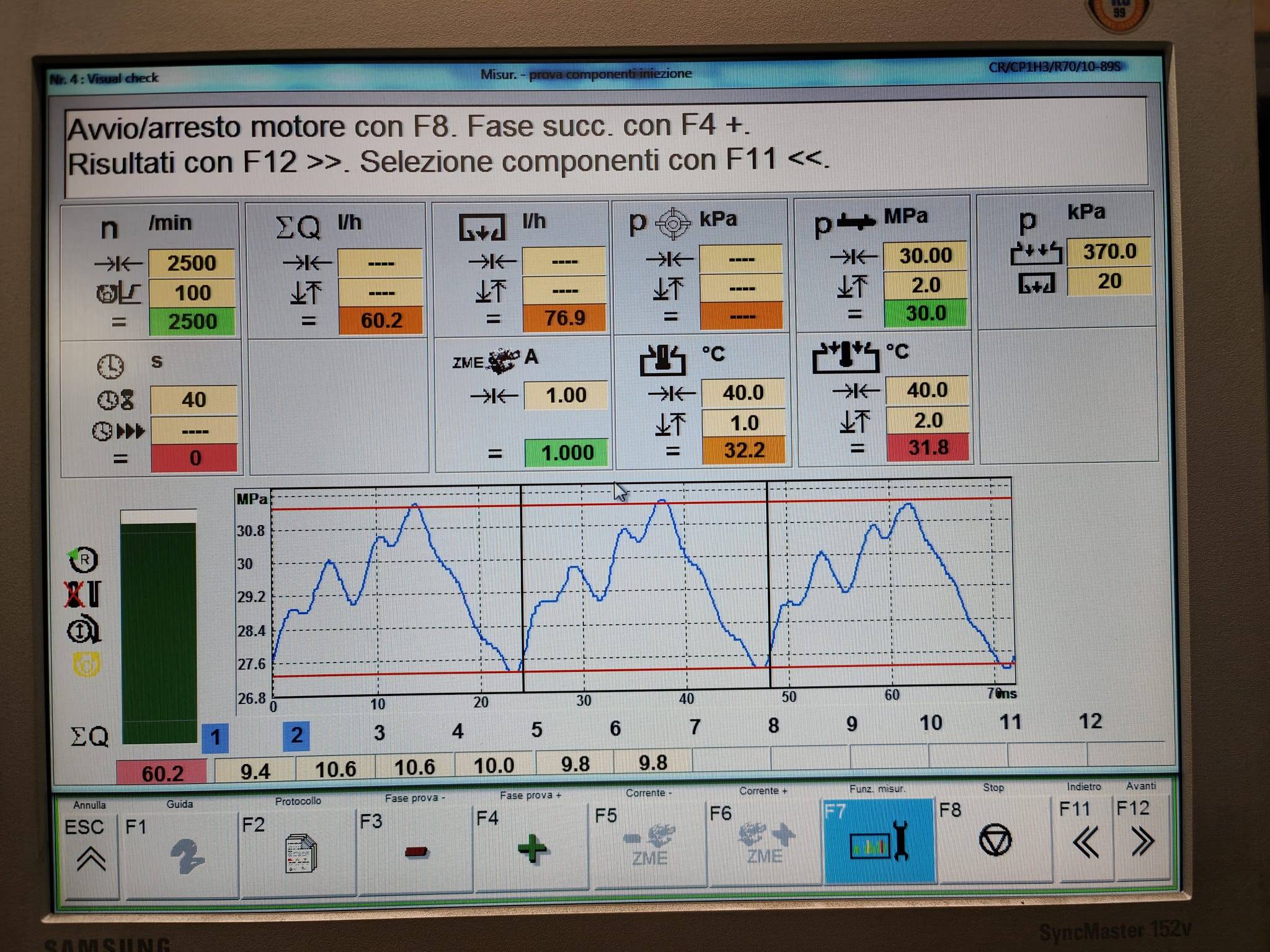

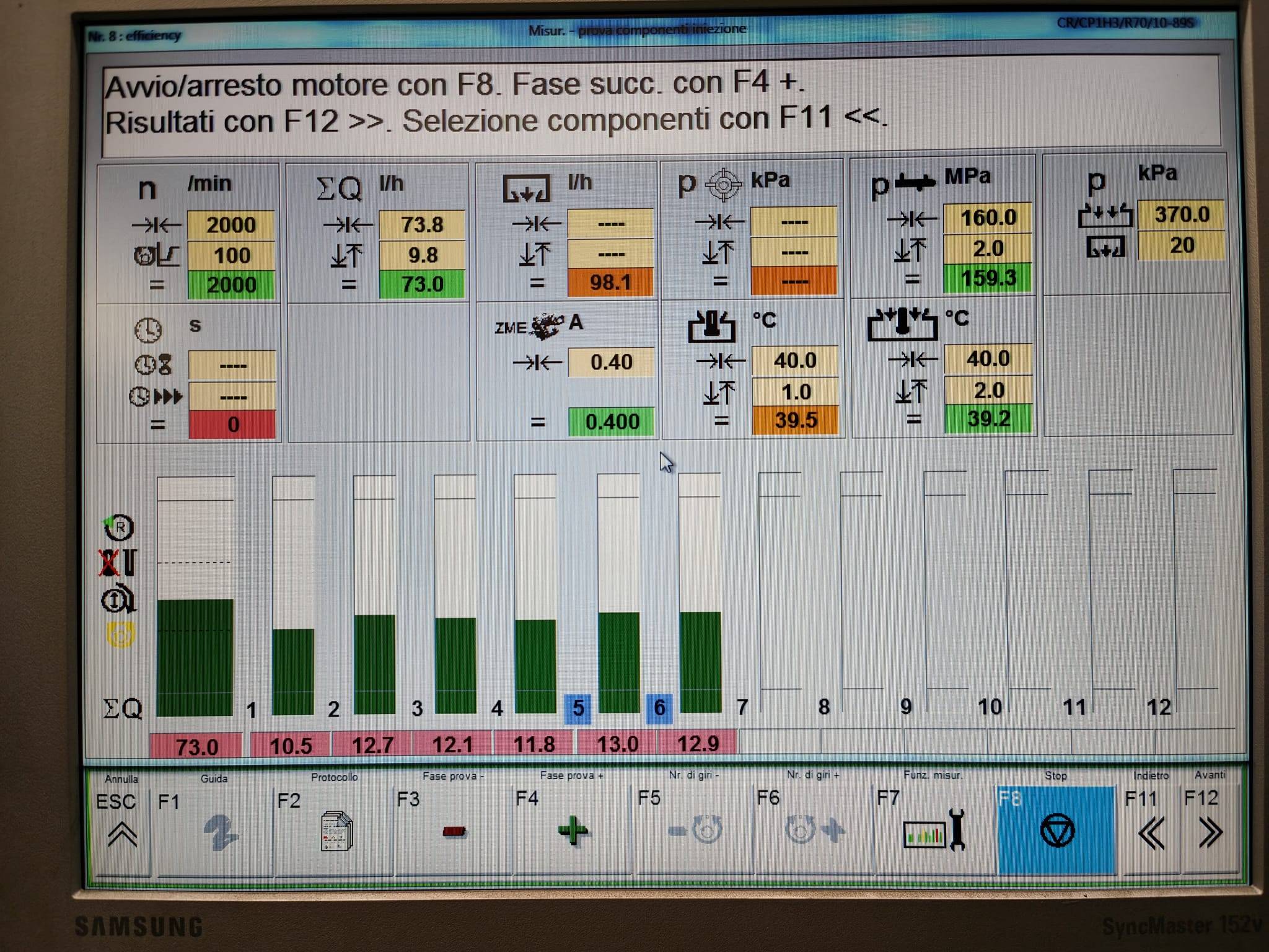

Aggiornamento:
Ho lasciato la macchina dal pompista.
Domani vado a ritirarla, i pompanti erano completamente andati.
Tornato dal pompista.
Allora vi posto i grafici della pompa.
Potete notare come prima della revisione la pompa non era in condizioni di arrivare al suo picco.
Ora sembra veramente un'altra macchina 😁
Prima
Dopo
Tot. Spesa 400€
    517.4 KB · Visualizzazioni: 145
