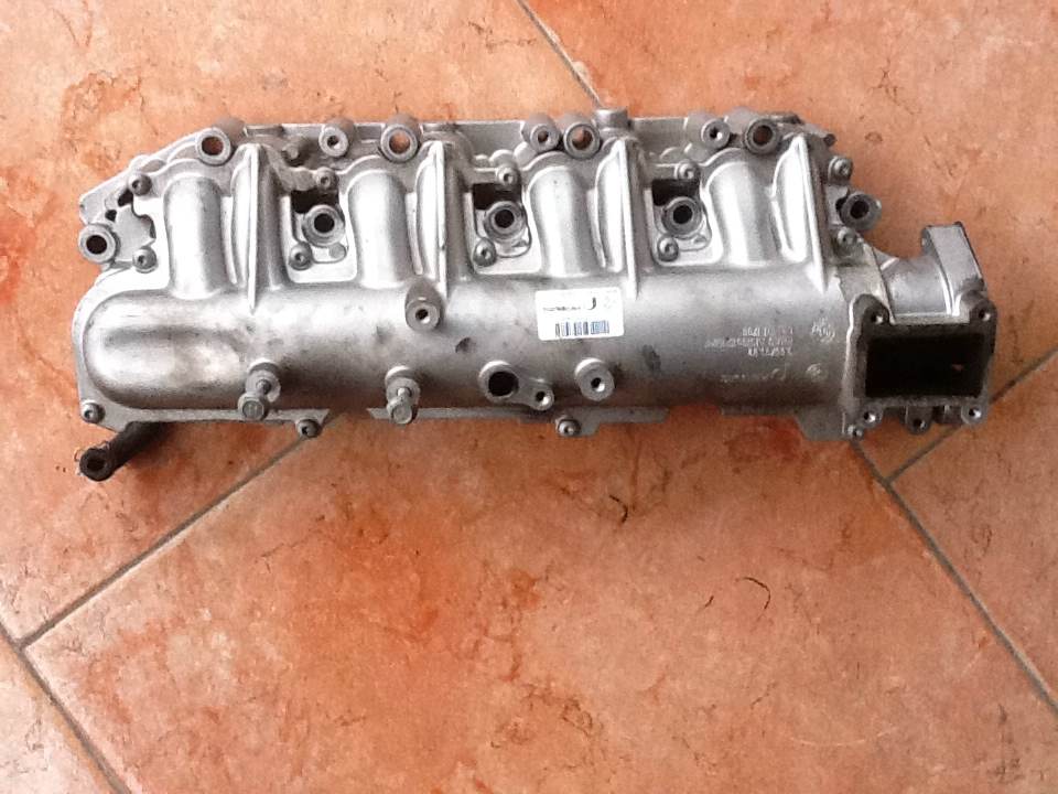

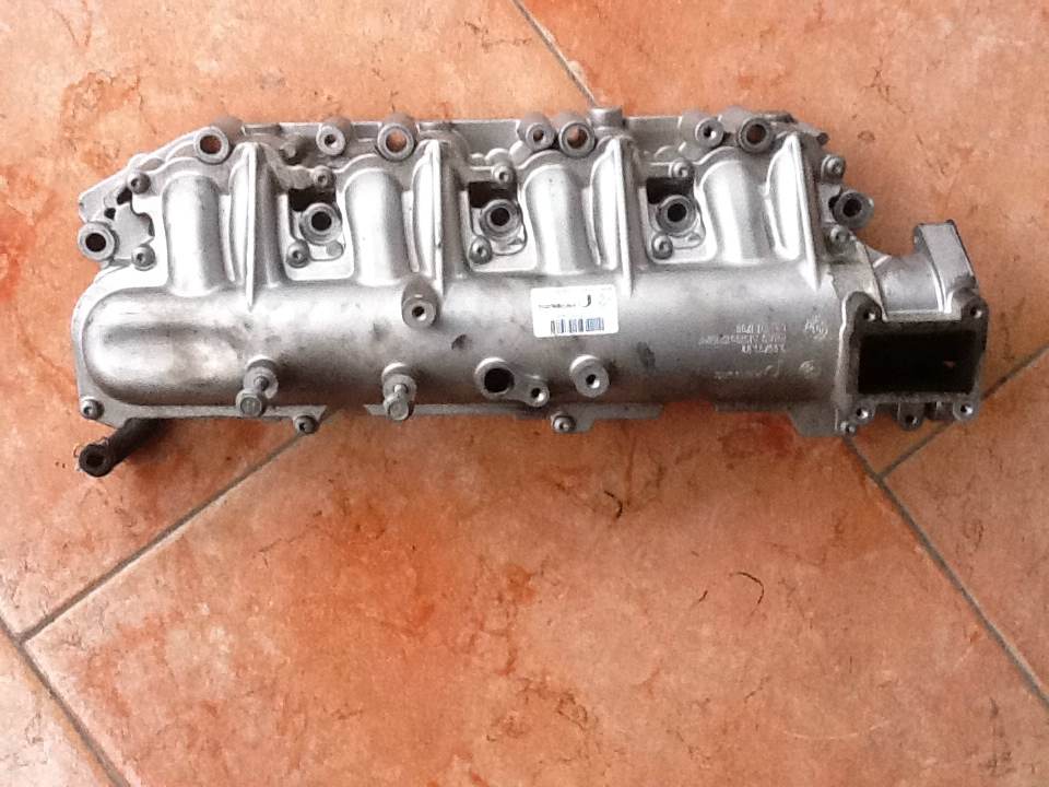

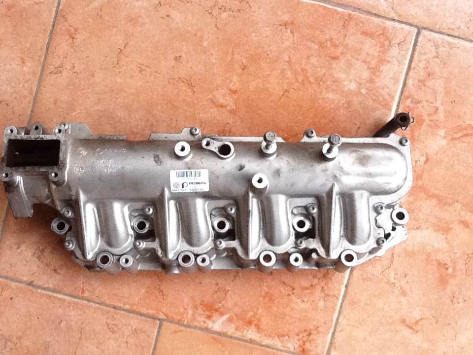

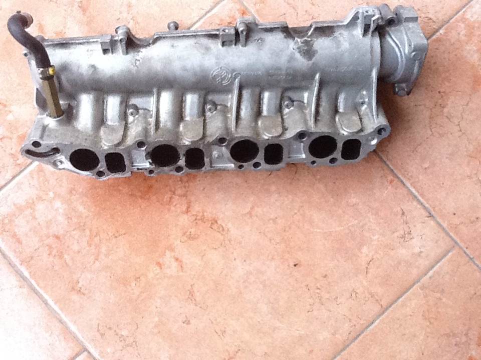

Sto cercando anche un collettore aspirazione della 147 140cv (quello che non ha le swirl), se ne avete uno o se conoscete qualcuno che ce l'ha non esitate a contattarmi =D

beh appena arrivo separo le due parti, lo scrosto un po e lo metto a mollo nel gasolio così lo lucido a specchio internamente =)
