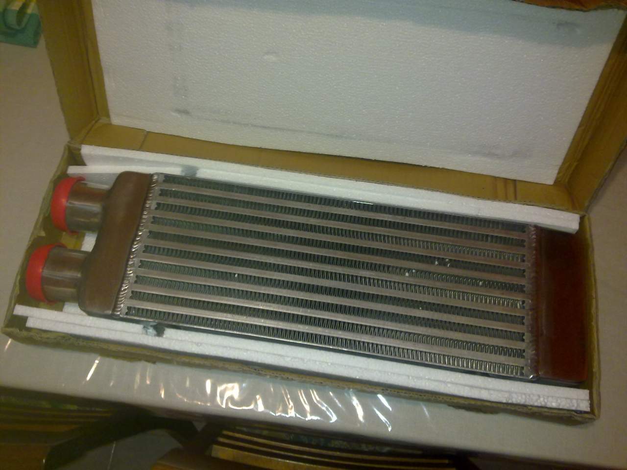

ciao Noyz, quella comunque è una foto scaricata, la turbina me l'aveva procurata un conoscente.. per il momento però ho abbandonato l'idea perchè con tutte quelle modifiche mi va via troppo tempo e devo mapparla a banco.. (cosa difficilissima dato che chi mappa è troppo distante da me e non mi fido di viaggiare con tutti quei componenti senza adattare l'elettronica)..
l'IC invece l'ho preso e anche le curve, devo prendere solo altre fascette armate e un tubo inox da tagliare per fare i vari raccordi.. il litraggio calcolato con le misure della sola superficie radiante dovrebbe essere 5,2 litri (il litraggio reale intorno alla metà, un utente l'ha calcolato riempiendo lo stesso IC con l'acqua)..
per quanto riguarda il collettore, devo vedere un po.. se riesco a disattivare la gestione delle swirl, dovrebbe andare molto meglio, dato che da originale la mia andava uguale a una 140cv €3..

l'IC invece l'ho preso e anche le curve, devo prendere solo altre fascette armate e un tubo inox da tagliare per fare i vari raccordi.. il litraggio calcolato con le misure della sola superficie radiante dovrebbe essere 5,2 litri (il litraggio reale intorno alla metà, un utente l'ha calcolato riempiendo lo stesso IC con l'acqua).. <br>
