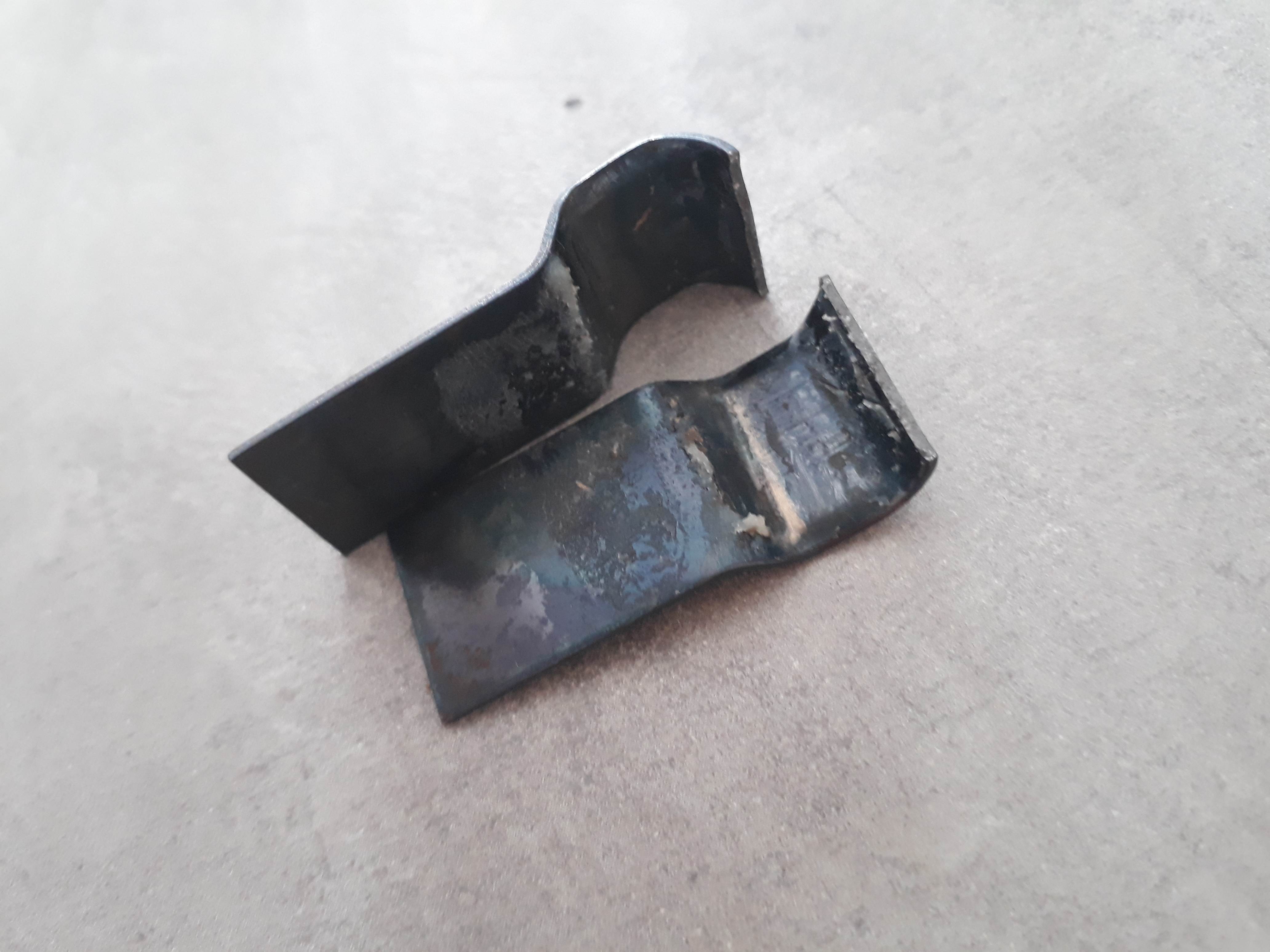

Forse arrivo tardi ma io il problema l ho avuto 2 mesi fa e ad oggi non ho trovato un ricambio compatibile con la mia aletta. Oggi l ho trovata di colore diverso e allora ho provato ad ingegnarmi...

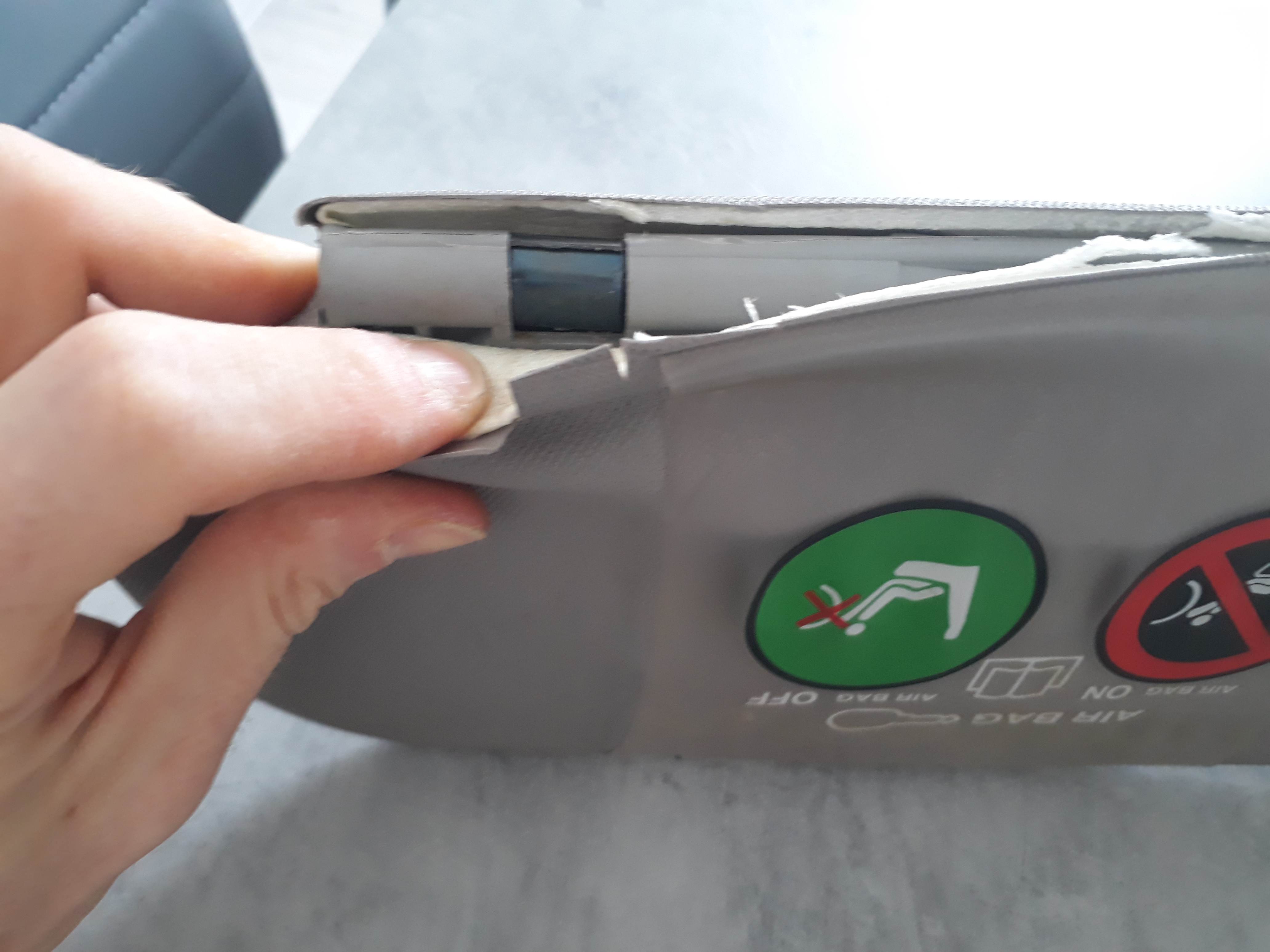

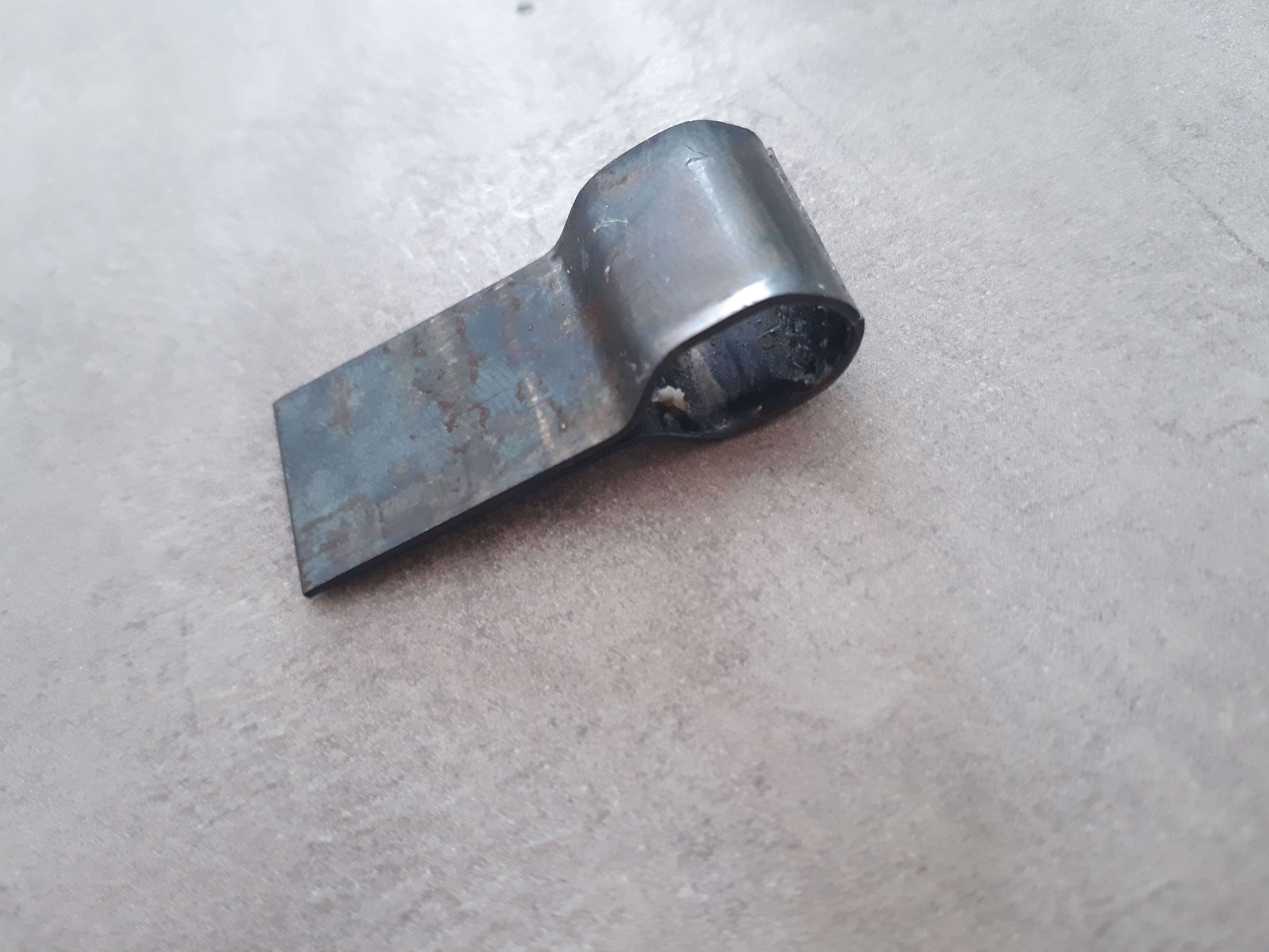

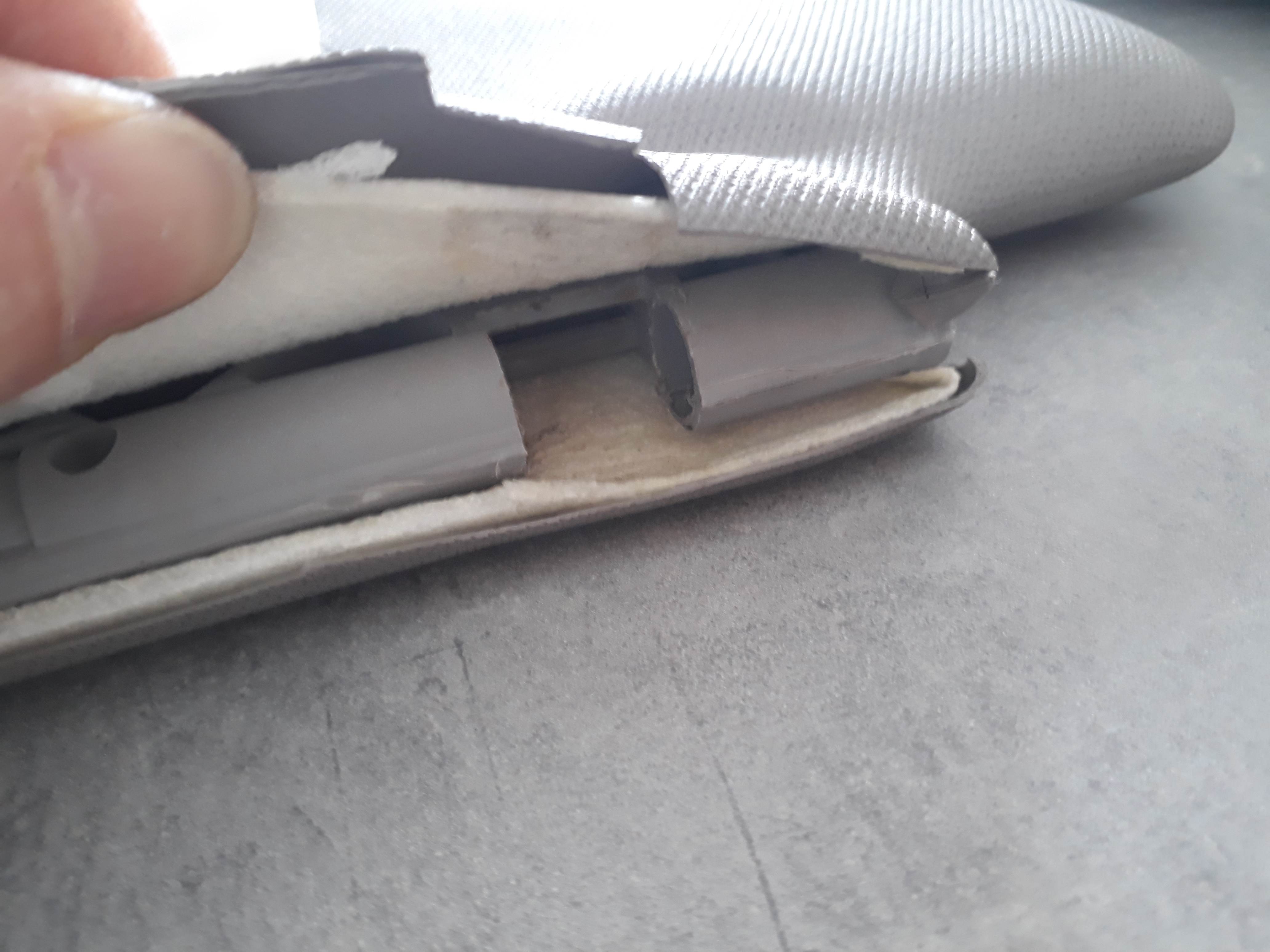

Praticamente il oroblema è in un pezzetto metallico che nel mio caso si è spezzato. Quindi ho aperto l aletta e l ho sostituito con quella sana ma grigia.
Di seguito allegherò un po di foto sperando servano a qualcun altro
Il pezzo da sostituire è questo
