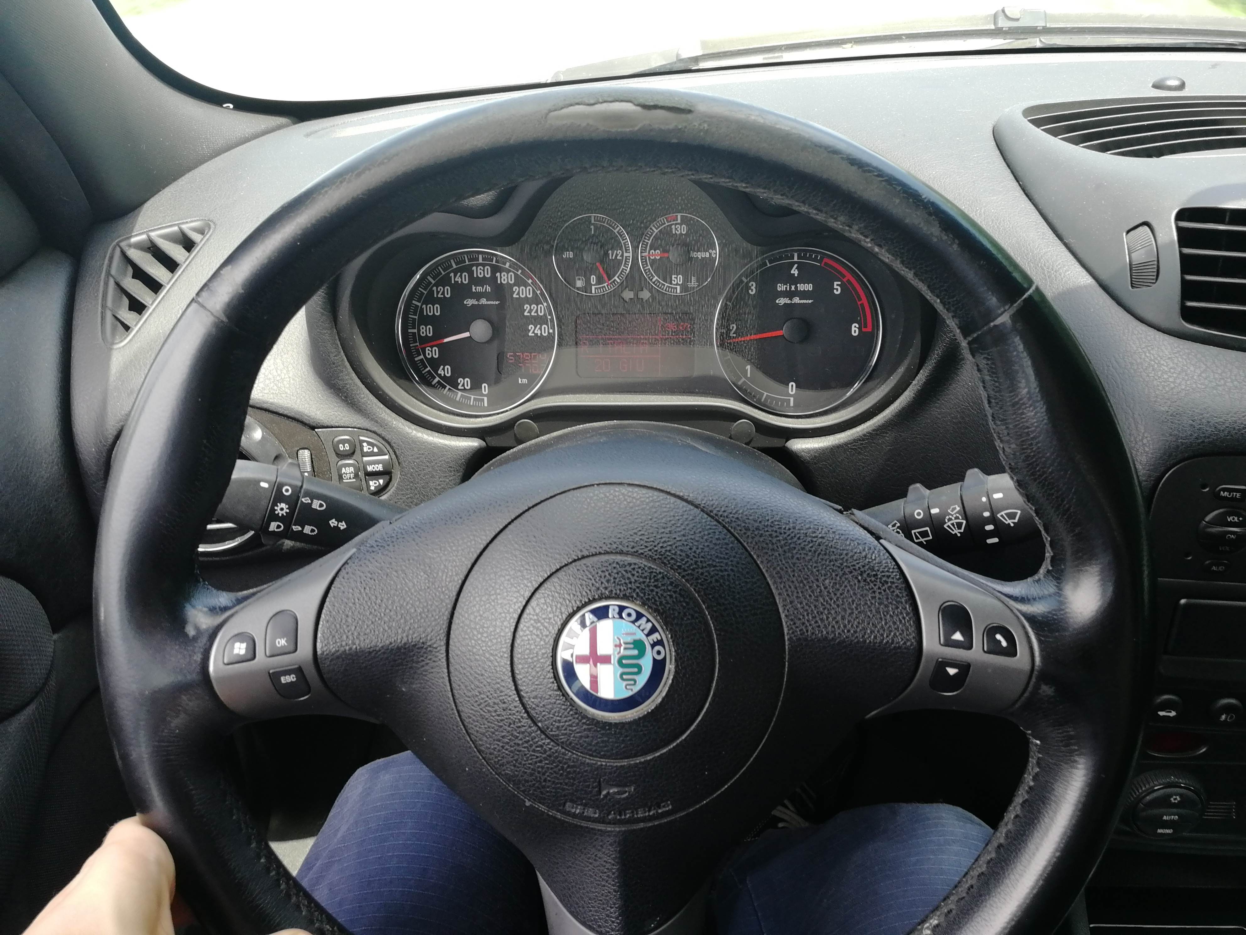

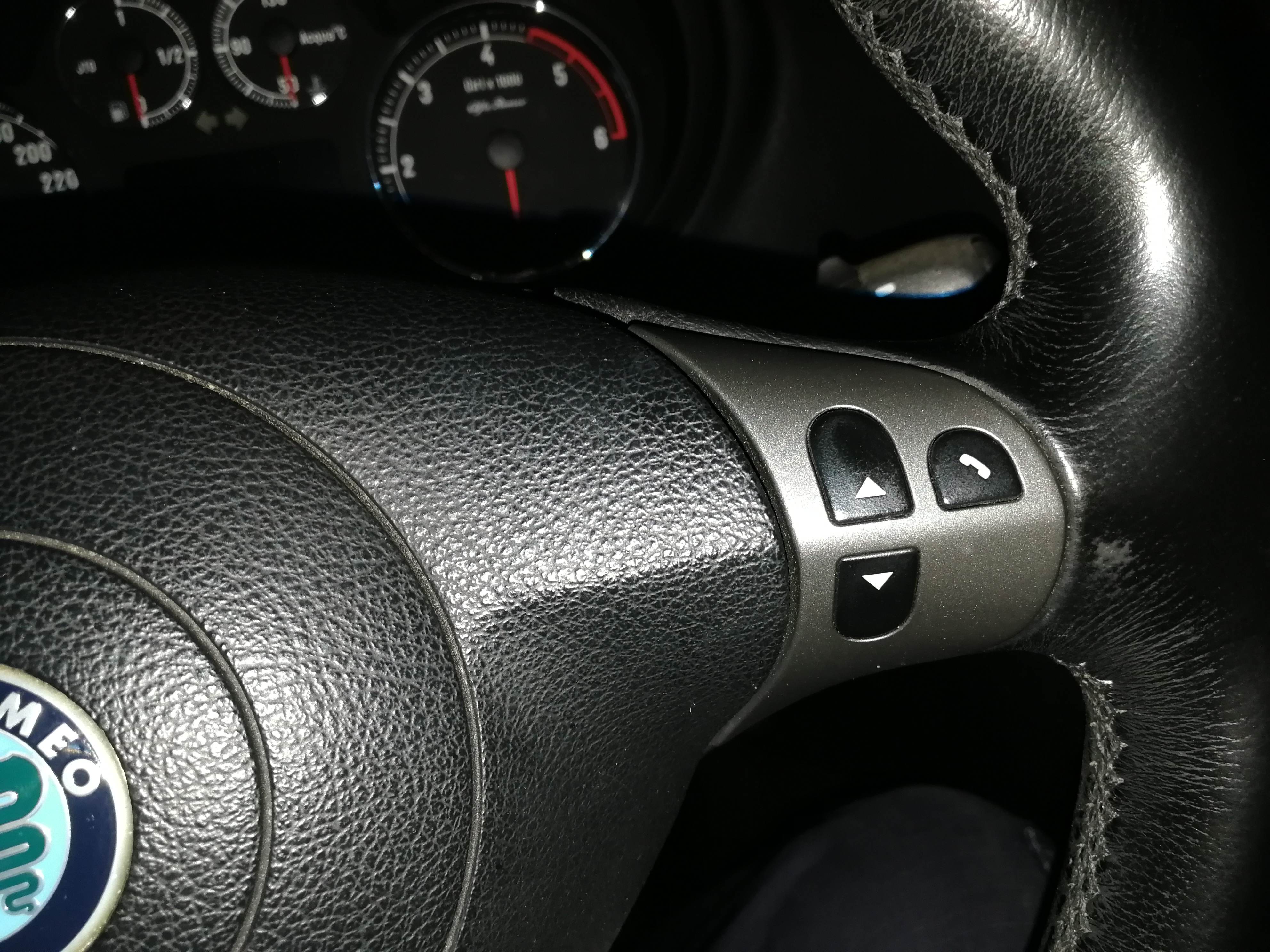

Salve, io ho comprato un alfa 147 moving 1.9 jtdm 8v 120cv come si può vedere dalle foto in allegato nei comandi al volante ho presente solo quelli per gestire le chiamate e il menù del blue&me, potrei fare qualcosa per aggiungere anche i comandi al volante per la radio?
Premetto che ho cambiato autoradio ma ne ho presa una che é compatibile al 100% con i comandi al volante (radio) della 147 e mi hanno già dato in dotazione la centralina canbus per farli funzionare.
Qualcuno ha fatto questa modifica? Potete aiutarmi su cosa fare e cosa acquistare?
