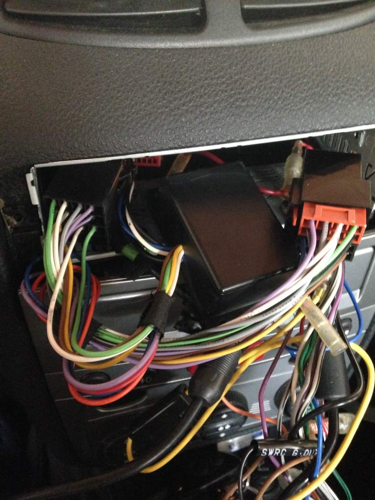

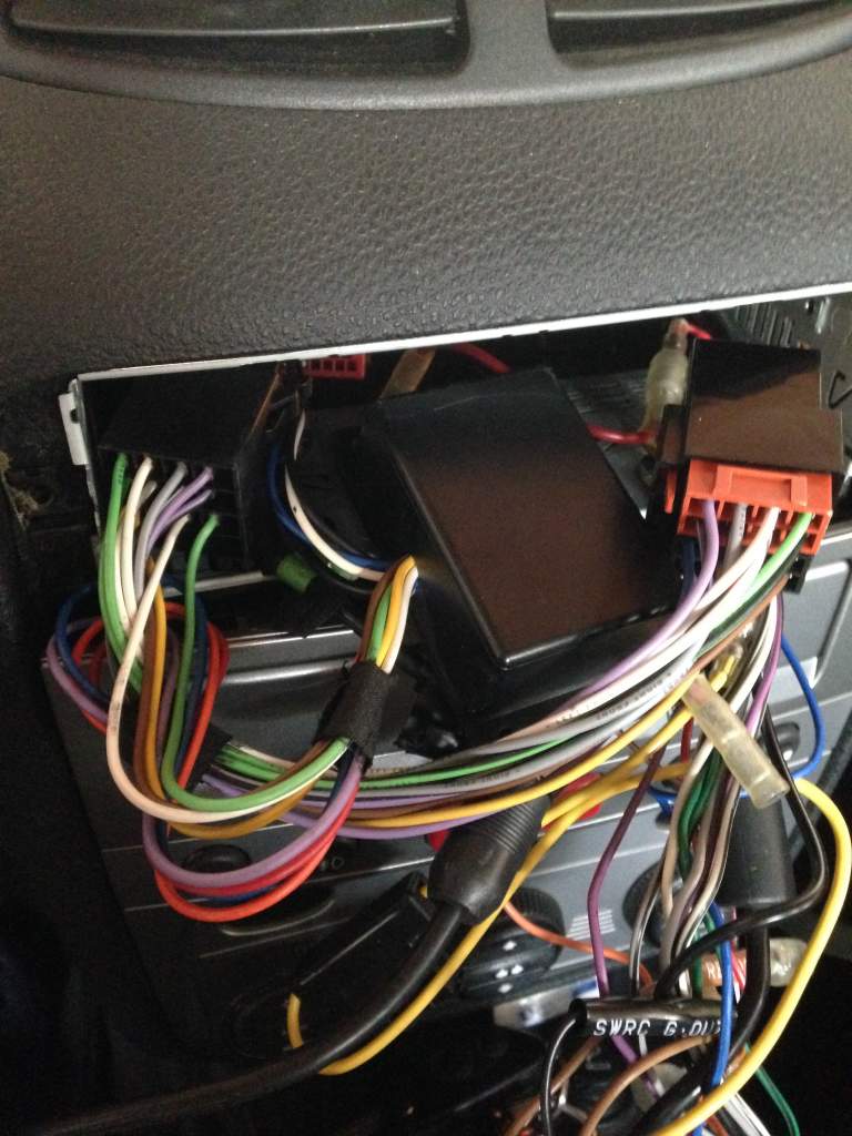

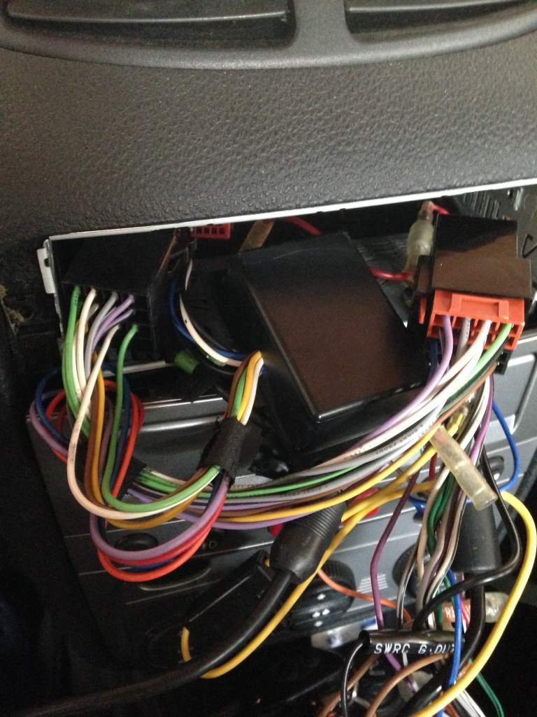

io ho questo , penso sia quello giusto , dici di staccare la batteria e provare con le operazioni che mi dice il pdf del tuo link ??
Re: adattatore per comandi al volante
Visualizza allegato 112039
Premesso che il mio aveva anche un piccolo display che indicava un numero corrispondente allo step di programmazione (la serie prima mi pare avesse un led), in realtà non ho staccato la batteria, ho usato l'adattatore suggerito dalla Phonocar tra quelli forniti nella confezione e poi l'ho programmato seguendo le istruzioni, dando i vari input di cambio livello volume o canale, mute ecc... nella successione suggerita.
