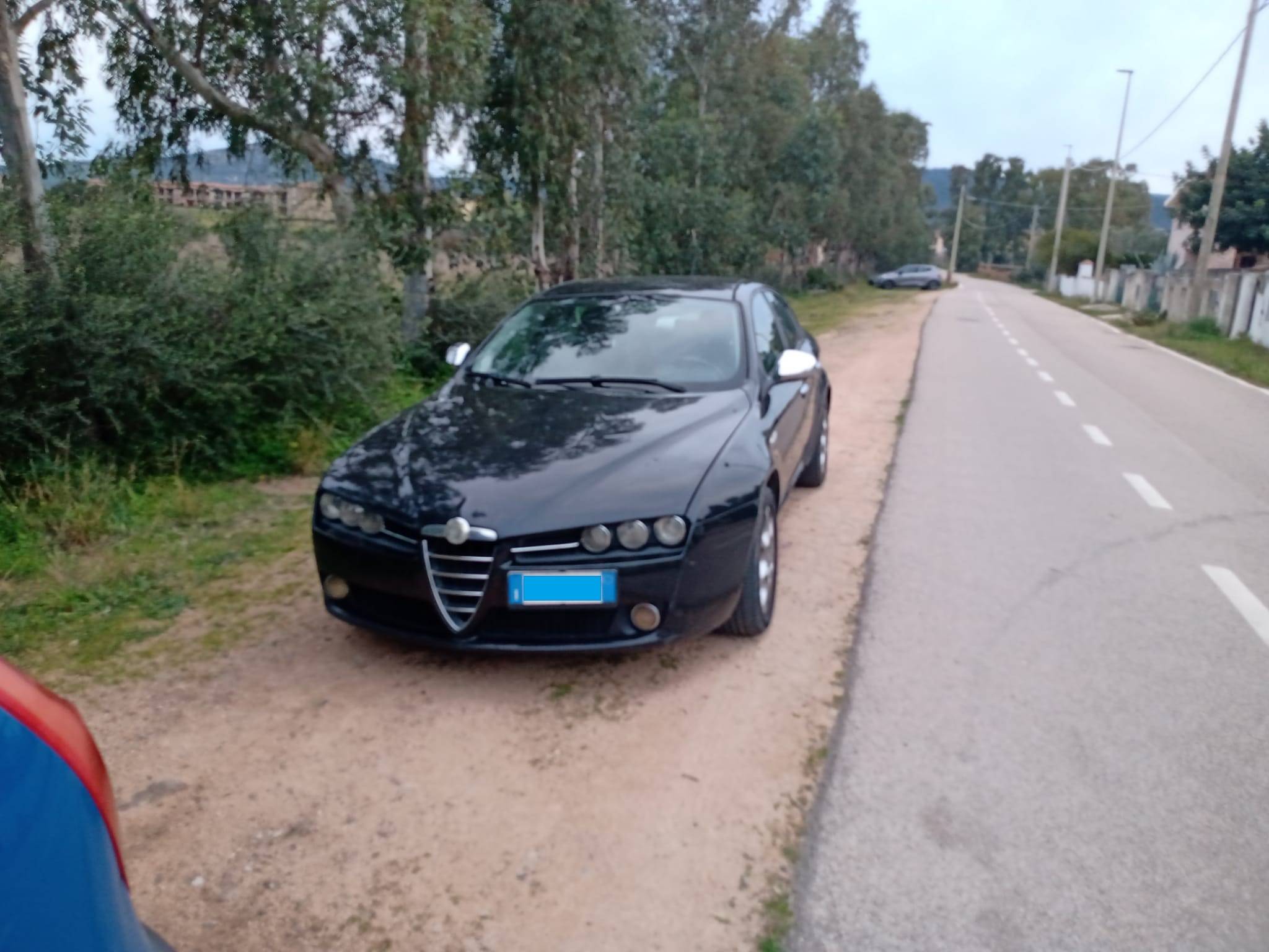

E niente poi ho visto questa 😍
Lo portata via da un tipo e da morte certa del motore!......siamo un po avanti con gli anni e del 2009, 2.0 JTDM 170cv, sulla carta 😇, ci ho già messo mano 😆.
Lo presa consapevole di qualche problema al motore, la distribuzione era appena fatta ma lo rifatta, e ho fatto bene, le viti della pompa dell'acqua e del rullo le ho levate praticamente a mano, connettori pieni di stecchini,fili strappati,turbo compressore con la geometria bloccata e una serie di cose che ho sistemato in poco tempo.
La ecu era un disastro, invece di risolvere i problemi levavano i DTC dalla centralina e la macchina andava sempre peggio, non chi me la venduta ma il secondo proprietario era stanco, di andare sempre dal meccanico, poi a iniziato ad andare a colpi non ne hanno cavato piede e la venduta al tipo da cui lo presa con lo stesso problema ma sporadico.
Be che dire, una intera giornata sopra, ho risolto, un sensore a parte che non arriva, tutti i problemi e sono molto soddisfatto, e un salotto, interni quasi perfetti, qualcosa da rivedere come i sedili che non scaldano tutti e 2, e il flap lato guida ai piedi che non si azione in piu' la parte sinistra della carrozzeria da sistemare ma ho già ordinato tutto e prenotato con il carroziere.
all'inizio me ne sono andato perchè il tipo non ne voleva sapere di scendere di prezzo non'ostante era quasi regalata, poi ho detto f....lo la prendo quando mi ricapita.
Da quando lo presa, orma un mese fatti già 2.000 km va che una meraviglia, una bella gattona e non mi sono pentito.
Farò diverse migliorie con il tempo, alfa.....maledetto il giorno che mi ci sono seduto 😍!......
