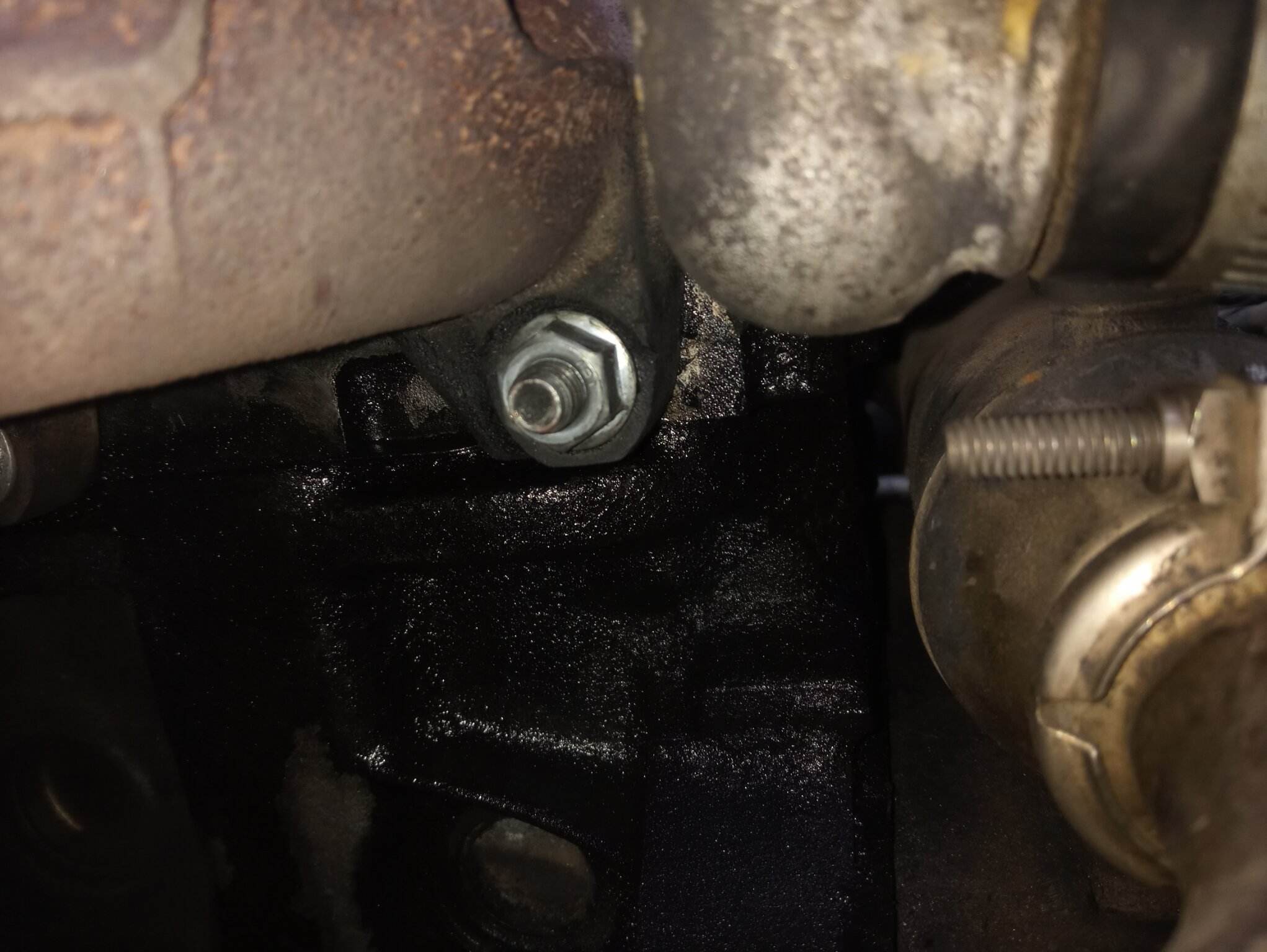

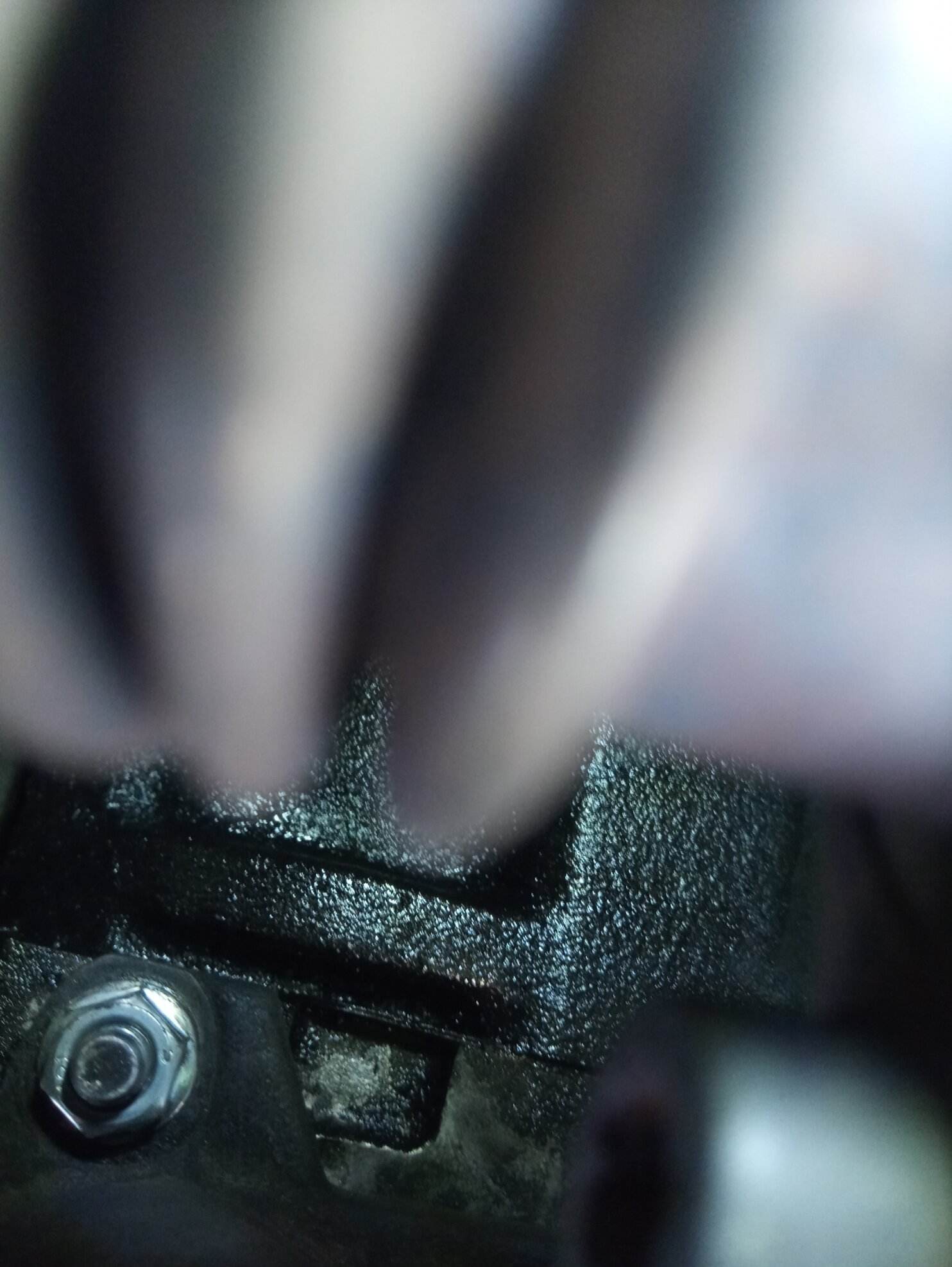

Arrivo a casa apro il cofano sperando in un errore nel sensore di livello e invece no...il sensore fore è stato anche troppo preciso....sento odore di olio bruciato e trovo una perdita sotto il collettore di scarico....sezione già pulita quando ho fatto il lavoro.
Ripeto che la conpressione e ottima,non fuma olio e non credo siano le fasce.Mi chiedo quante possibilità ci sono che la guarnizione di testa sia danneggiata in tale punto da causare una perdita.

Stamattina sono anfato da un amico,messa sul ponte ispezionato tutto.
La sola perdita di olio e sotto il collettora dritto dritto dalla guarnizione di testa.
Rismontato collettore di scarco,dai cilindri non esce una sola goccia di olio.
Rifatto test di compressione ,tutti e 4 i cilindri sono in salute anche troppo secondo il mio amico per 250.000km.
Ho finito l'ispezione adesso.
Il mio amico dice che sono in fondo fortunato...avrebve potuto rompersi verso l'interno e trovarmi oliome acqua mischiati.

Perdite non ce ne altre...vediamo se riesco a fare foto
Se è stata ferma magari si è seccata guarnizione e potrebbe perdere.. se è solo li la perdita dopo aver lavato tt... probabilmente il passaggio di olio e verso esterno e riesce a trafilare se è una cosa minima la puoi lasciare lì è appena hai tempo togli testa e cambi guarnizione ma visto che ci sei e i km ti conviene fare rettifica valvole e lavare tt perché egr tende a incrostare tt...

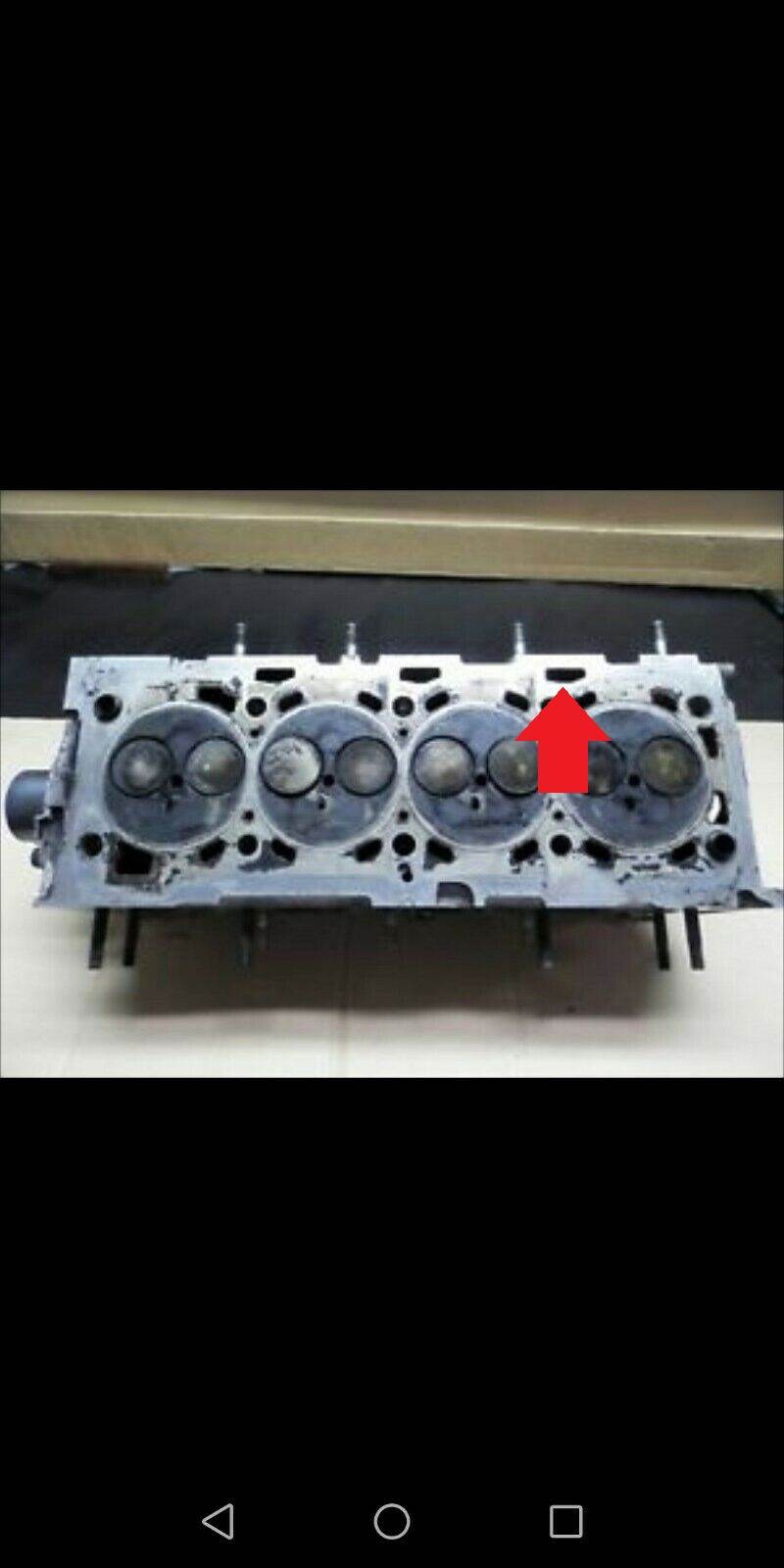

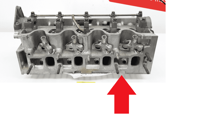

Ho fatto delle foto e delle ricerche prima di tirare giù mezzo motore.
Per quanto riguarda EGR e chiusa meccanicamente ed elettronicamente da diverso tempo.
Per la spesa ho fatto 2 conti, dovrò anche rifare la distribuzione, e rifacendo la distribuzione sarebbe da sciocchi non cambiare anche la pompa dell'acqua e naturalmente non levo la testa aimè senza un nuovo cambio di olio e filtro.

Sinceramente per 80 € di differenza io direi la seconda.
Ripeto che la mano d'opera non ho problemi a farla da solo.
Tanto l'alternativa qual'e?? un motore usato? non riesco a trovarne uno certificato anche spendendo 800€.
