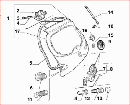

ti ho già suggerito.
il pezzo che devi controllare è il n. 11.
Il perno è a molla e la parte dove il perno scorre la puoi avvitare o svitare per regolarla.
La parte finale del perno ha un tappo in gomma. Se ti manca quello (a volte capita che si sfila) devi prendere il perno nuovo al prezzo di 10 euro.
Ciao

Ho ancora entrambi i tappi in gomma. Allora vedo di tirarli via e poi provare a regolare.
Appena riprendo la mia piccolina e ho un attimo di tempo ti faccio sapere!
Ciao

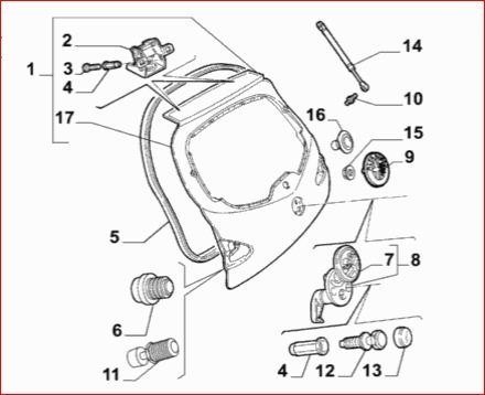

Visualizza allegato 87636
Ciao
