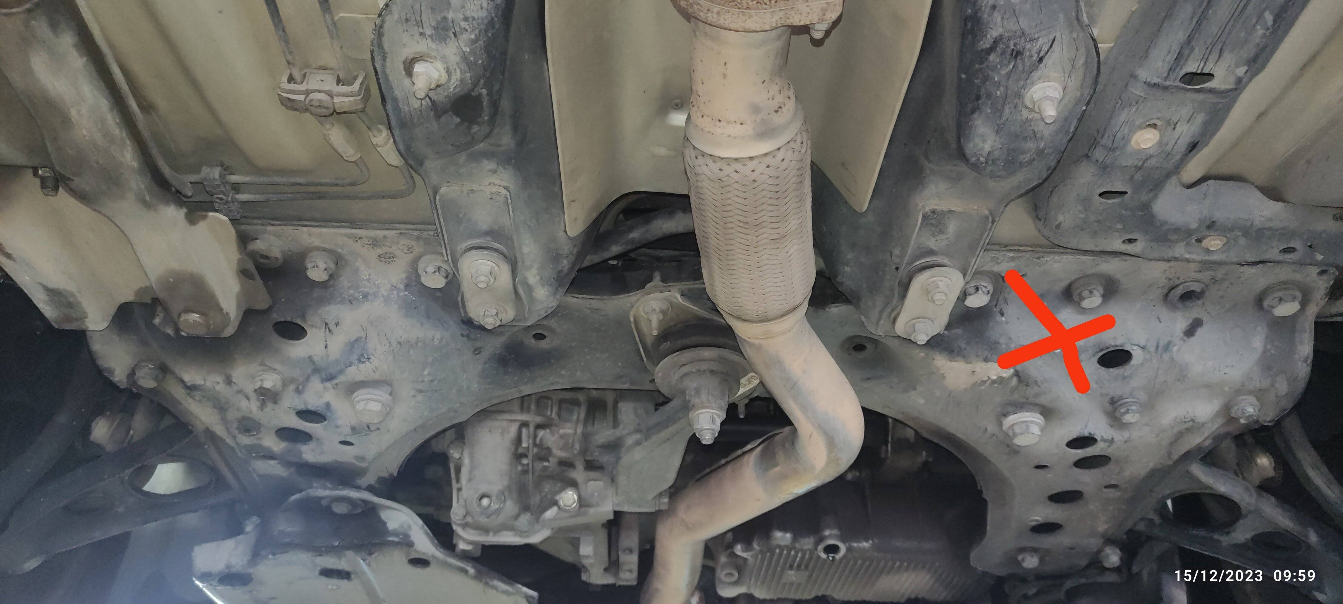

Buongiorno, questa mattina nel controllare le testine sulla scatola di sterzo della'alfa 147 jtd del 2007 il meccanico mi ha mostrato questo particolare, sulla zona anteriore lato passeggero evidenziata dalla X rossa manca per caso qualche staffa? ha notato la differenza fra i due lati e mia ha posto questa domanda. qualcuno puotrebbe postare una foto della stessa zona di un altra alfa 147 jtd o jtdm del 2007?
Grazie

cmq le testine di sterzo erano montate male, 25 giri ad un lato e 27 giri all'altro, inoltre erano lunghe mentre invece la 120 cv porta quelle più corte, sterzo centrato ed auto in convergenza finalmente.
