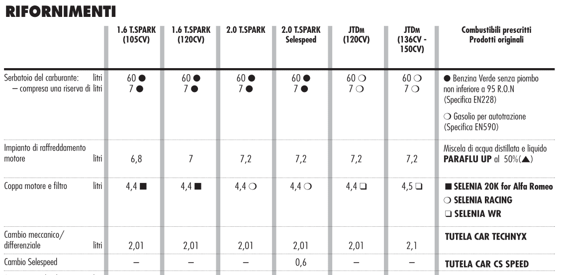

A me sembra che la quantità d'olio sia uguale per diesel e benzina di 2.1 litri sulla 147...
Se stiamo parlando del jtd ha due fori di scolo sotto.
Da LUM della 147 (edizione 2007) pare che solo il 1.9 150 (quindi presumo anche il 170) debba caricare 2.1 litri.
2.01 le altre motorizzazioni

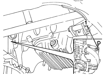

Io sul manuale officina per 147 1.6 TS (1a serie) ho rivisto la stessa situazione del 2.0 TS della tua 156.
Per il 1.9 menziona l'astina da cui si può effettuare il rabbocco in caso di livello olio sotto il prescritto ma non i fori di scolo.

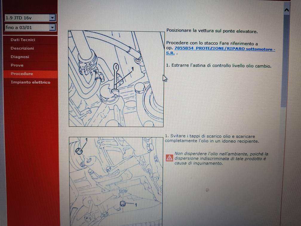

Allego immagine per l'astina del 1.9

Si korm l'olio si carica esattamente da sopra dove c'è l'astina per il jtd, a differenza del benzina che si carica dal tappo verticale, comunque mi sono fatto inviare la foto da elearn da un amico relativo ai tappi di scolo del jtd

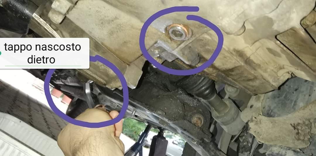

Riprendo questa conversazione perché vorrei sostituire l'olio del cambio della mia 147 prima serie. L'altro giorno ho sollevato l'auto sul carro ponte ma non sono riuscito a capire con sicurezza quale fosse il tappo dello scolo. Qualcuno saprebbe aiutarmi per favore?
Guardate che l'olio del cambio ha due tappi di scolo, uno sotto che si vede e l'altro più alto nascosto più in fondo e va aperto anche quello altrimenti rimane circa un litro del vecchio dentro e immettendo 2 litri di nuovo convinti di aver vuotato, vi troverete con troppo olio
    58.2 KB · Visualizzazioni: 359
Grazie RoBeRz! Ma la foto che hai messo è di una 147?
