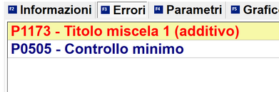

Ora sembra che non si spenga più, oggi usata senza problemi, ma dopo aver fatto circa 60 km. giusto prima di tornare a casa, si riaccende spia motore. Errore P1173 e P0505.

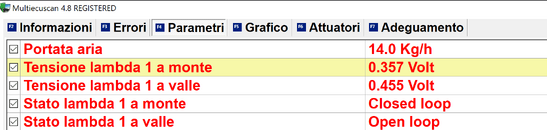

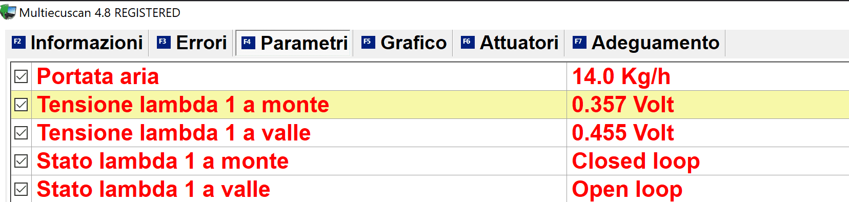

La portata aria (debimetro) al minimo è intorno a 10-12Kg/h (E' normale?) Accellerando a vuoto in folle, per tirare su i giri, non supera gli 80/90 Kg/h. l'ho pulito con uno spray per i contatti, senza il minimo cambiamento.
Lo sonda lambda, l'ho testata,.... ieri al minimo oscillava tra 0.1v a 07v, oggi l'oscillazione (dopo il problema) al minimo oscillava tra 0.3v a 0.7v .... ho dato un paio di colpi di accelleratore in folle, ed è tornata sui 0.1 - 0.6v
La lambda a valle resta in open loop come da immagine allegata con tensione fissa a 0.445v.
    21.1 KB · Visualizzazioni: 664
    7.9 KB · Visualizzazioni: 225
