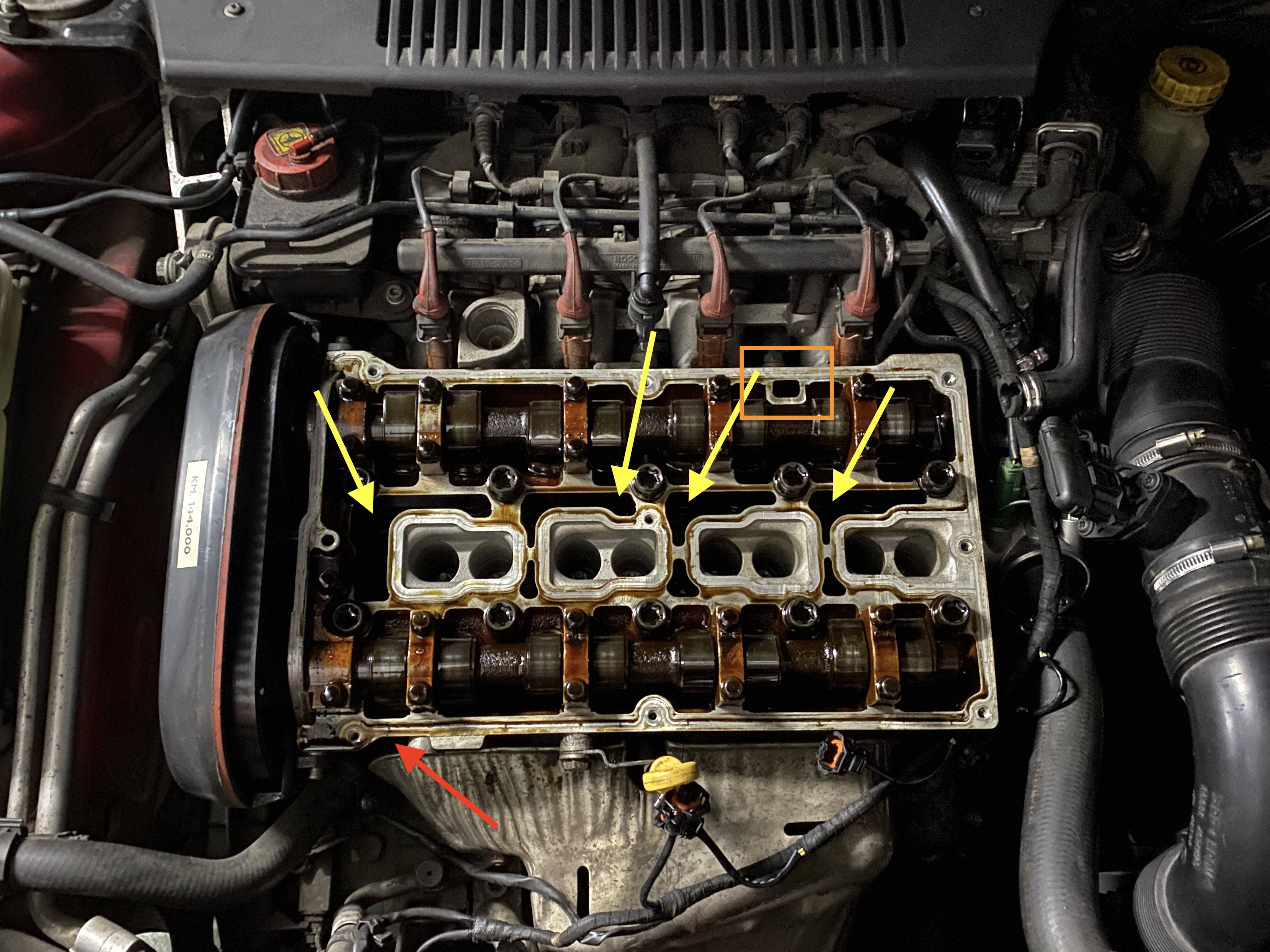

Oggi ho cambiato la guarnizione delle punterie. Spero di averla montata a dovere. Immagino che comunque se l’ho montata male dovrei accorgermene abbastanza in fretta.
Questa è la situazione appena rimosso il coperchio.
Ho trovato parecchio olio nei 'buchi' indicati dalle freccie gialle. Penso sia normale ma non so.
Mentre la perdita che penso era in essere l'ho indicato con freccia rossa.
Non penso che nei tubi delle candele fosse entrato olio per una perdita della guarnizione ma perchè fuoriscito dal tappo olio durante un rabbocco.
ps: Ho il terrore di non avere montato bene la guarnizione perchè la parte nel rettangolo arancione non era bloccata da nessuna parte. Ma non penso che ci sia un modo sbagliato di incastrarla nell'apposito scasso. o no? E' possibile montarla al contrario? Oddio che ansia!

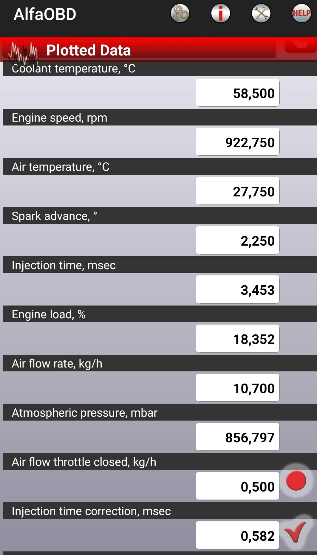

@Surfparadise Confermo i valori di massa d'aria: a freddo sono passato da 12.9 per scendere gradualmente.. dopo un paio di minuti al minimo il valore era sceso a 10. Allego lo screen di AlfaOBD per darti anche gli altri parametri.

Quanto alla guanizione, l'olio nei fori è assolutamente normale e dalla foto sembra tutto in ordine.
Spero tu abbia messo un po' di sigillante nei punti segnati nell'immagine che allego.. altrimenti trasuderà un po' di olio da li.
A parte questo, se hai serrato alla coppia di serraggio giusta, non puoi sbagliarti, quindi vai tranquillo.
