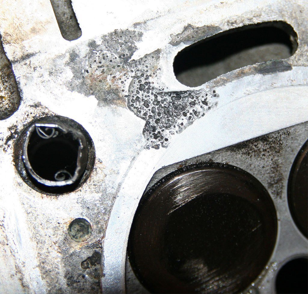

    250.6 KB · Visualizzazioni: 335

Aggià ecco i dettagli:
Serie guarnizioni smeriglia: 195euro
tubo acqua vasschetta 16 euro
Grano testa (??) 0.73euro
testa revisionata (1723.40) 750 euro
Sensore fase 177 euro
Bulloni testa ( n°10) 91 euro
Batteria ( 120 euro)
Braccetto sx superiore 91
Manicotto aspirazione 63euro.
Olio idroguida 13 euro (queste cazzate ce le metotno sempre, vabbè, non sono i 13 euro)
Antigelo 8 euro
12 ore di manodopera= 396eu

Aggiornamento.
Dopo 30 gg dalla riparazione (sostituzione testa), la macchina ha cominciato a far eun rumore simile al variatore scassato.. poi giovedì ha cominciato a farlo sempre di più appena superati i 2000 giri.
Quello che a freddo mi sembrva un rumore di Variatore di fase ( cosa che scrissi qualche settimana fa), si è rivelato essere l'albero motore ( mi hanno parlato di bronzine).
Quindi necessita di Motore nuovo.
