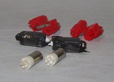

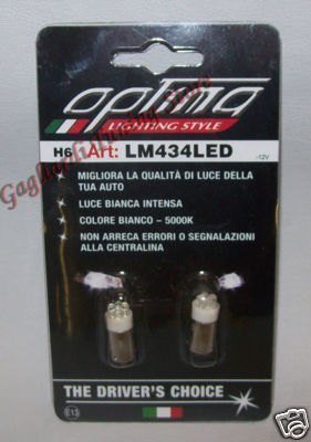

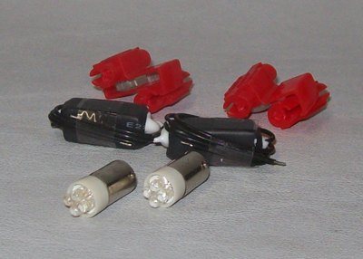

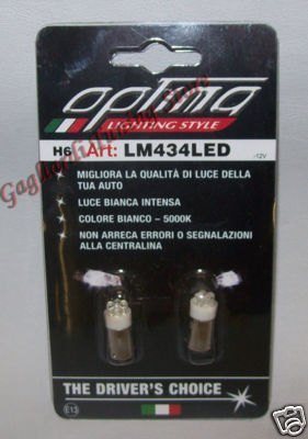

hanamichi, forse hai capito male, i led bianchi li ha pagati 25€, il kit comprende tutti gli accessori per spegnere il segnale di avaria luci
Per quanto riguarda le posizioni basta comprare dei led con resistenza e il gioco è fatto, il check viene eluso dalla resistenza. Eccoli
Visualizza allegato 39804
Visualizza allegato 39805
Visualizza allegato 39806piccolo schemino ad minchiam su come posizionare i rubacorrente delle resistenze.

No hanamichi, si parlava di luci di posizione, il kit costa 25€ comprensivo di resistenza per eludere il check. Il kit allo xeno invece costa 70/80€ attualmente, da 6000k, e non ha bisogno di nessuna resistenza perchè sugli anabbaglianti non è previsto l'avviso di lampada fulminata tramite check.
