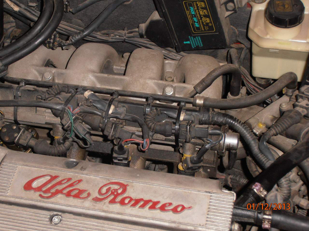

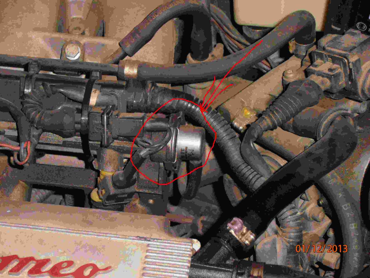

Tempo fa la 146 a metano di mio padre presentava più o meno gli stessi sintomi,bastavano 10-15 che rimanesse spenta e faticava non poco ad andare in moto,al contrario spegnendola e riaccendendola subito non aveva nessun problema.Dopo vari controlli a più riprese dal meccanico,questi si accorse che il particolare che ho segnato nella foto sul flauto degli iniettori faceva trafilare benzina all'interno della camera dei cilindri (a quanto mi ha spiegato) di conseguenza ingolfandola all'accensione.Da quando è stato cambiato il problema è sparito.
Re: [Alfa 156 1.8TS] Accensione a freddo stentata, ferma 7 gg parte all'istant
Non so cosa sia perché sono ignorante in materia,ma so solo che cambiato quello l'auto adesso va.
