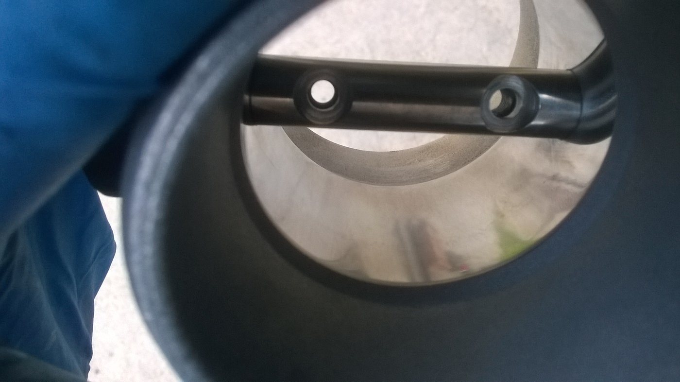

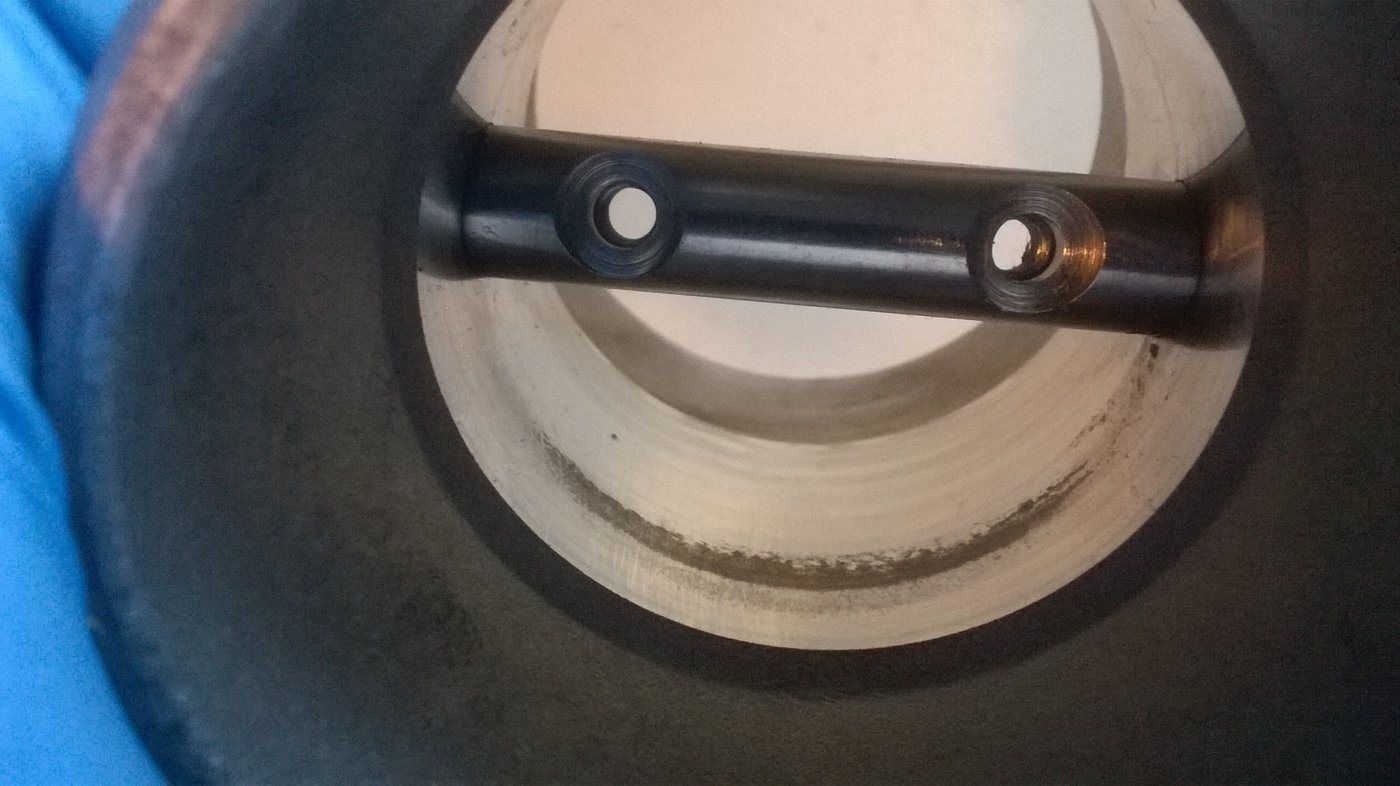

Ciao , come ti ha suggerito M@urizio , per regolarizzare il regime di minimo prima di spendere grosse cifre
il vari tentativi controlla il corpo farfallato .... non solo una buona pulizia ma verifica anche che la battuta della
farfalla sul cilindro del corpo non abbia creato graffi o scalini che potrebbero frenare il movimento della farfalla .
In questo caso procurati della carta abrasiva a grana molto fine , grana 2000 per eliminare il grosso e grana 7000 per la finitura ,
senza scavare troppo per evitare un'eccessiva ovalizzazione del cilindro e con un pò di pazienza si ottiene questo risultato
