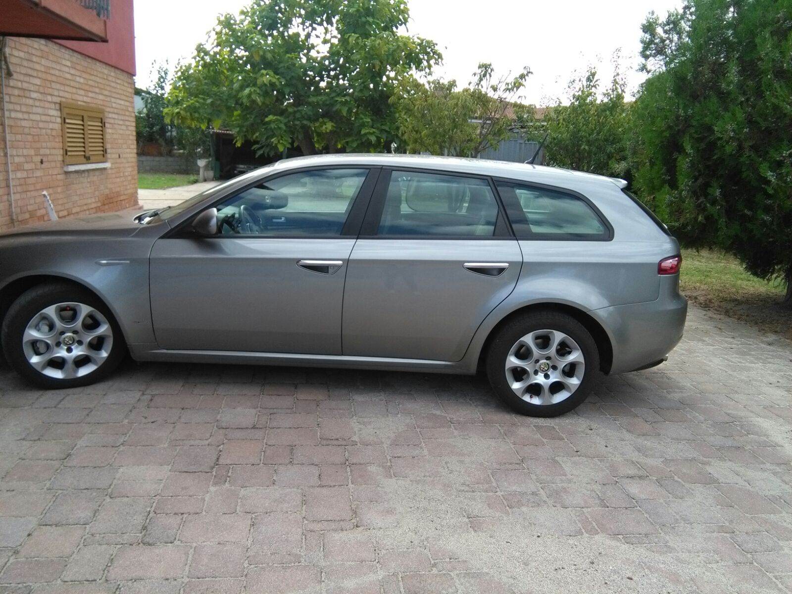

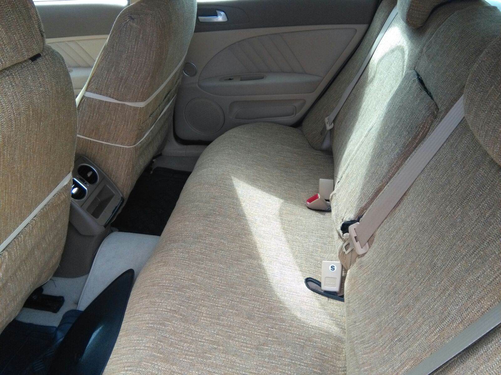

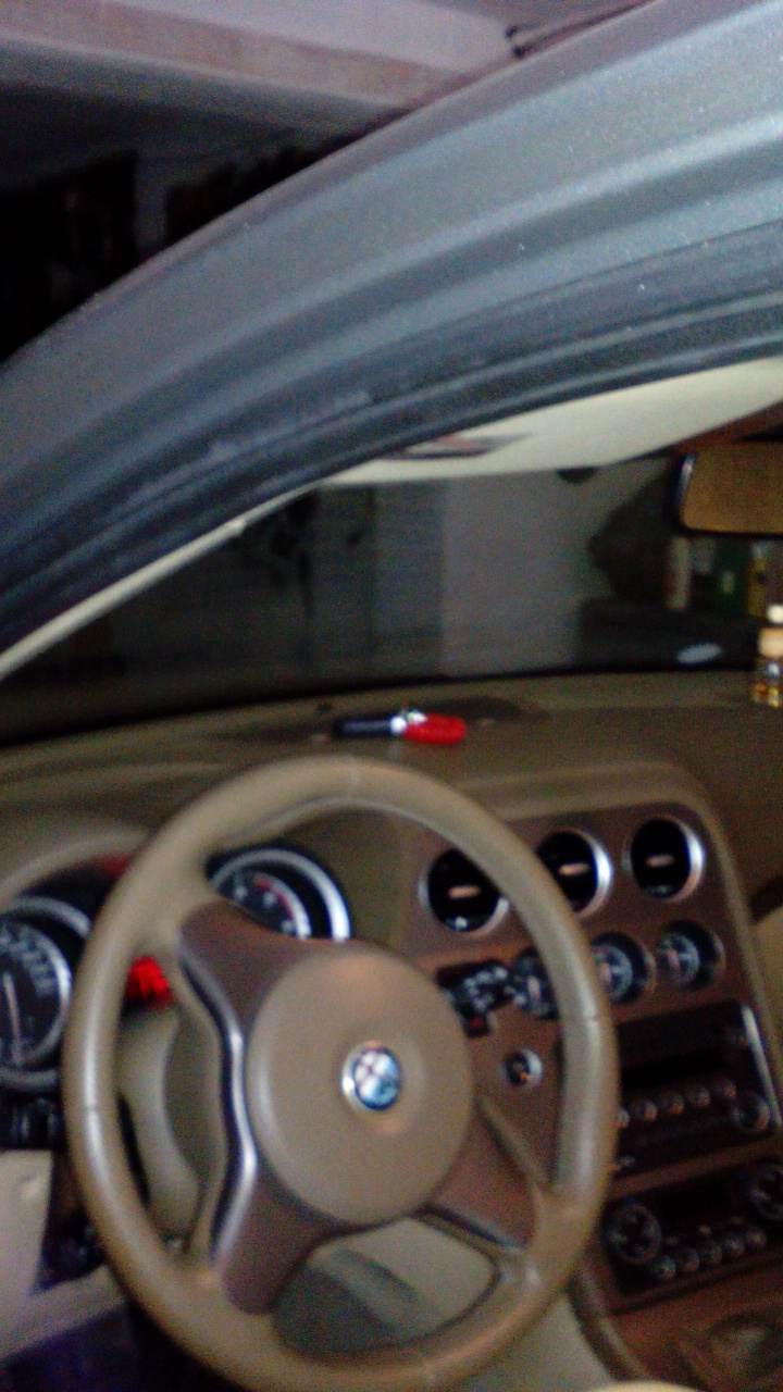

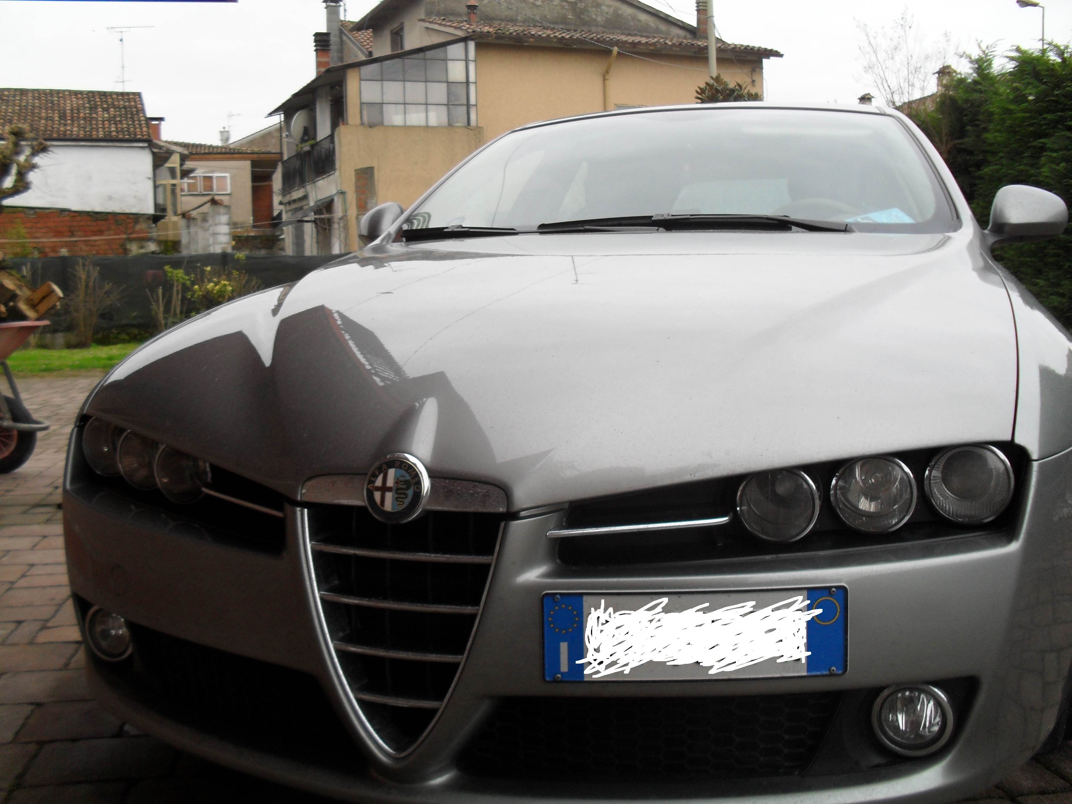

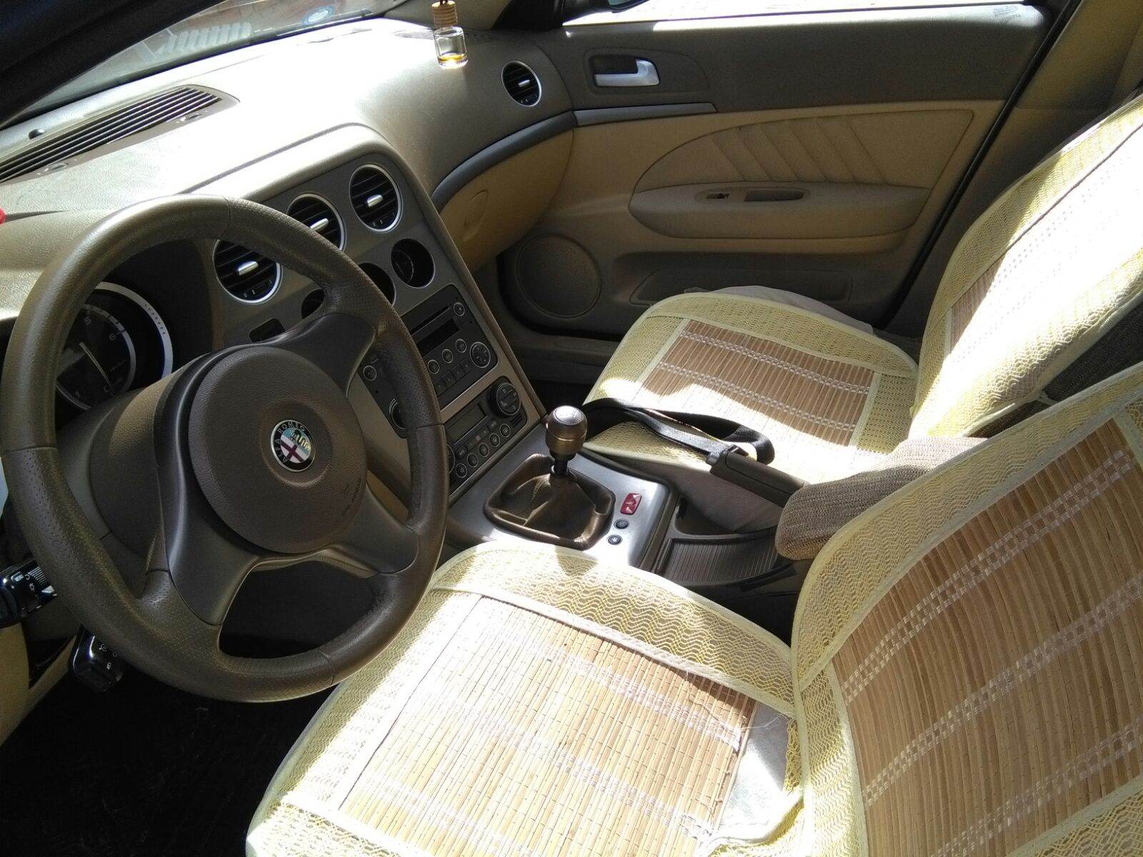

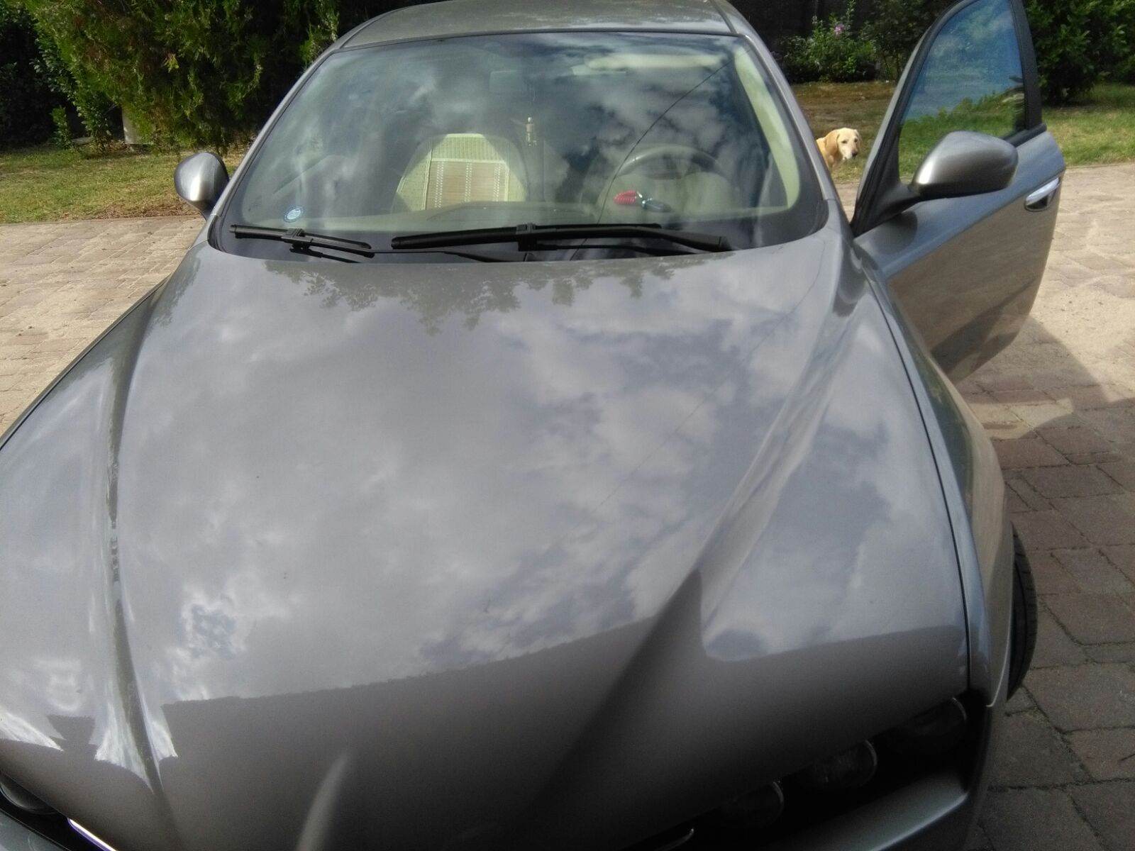

no sono sempre molto meticoloso , tagliando completo fatto 3 mesi fa, Swirl del collettore d'aspirazione tolte 1 anno fa quando rimasi a piedi un altra volta, tolto egr ,fap , la tengo benissimo ....anche troppo

cosi non me la comprerebbe nessuno ,magari poi se non mi fido piu' la metto in vendita .......5000 euro cosa ne dite
