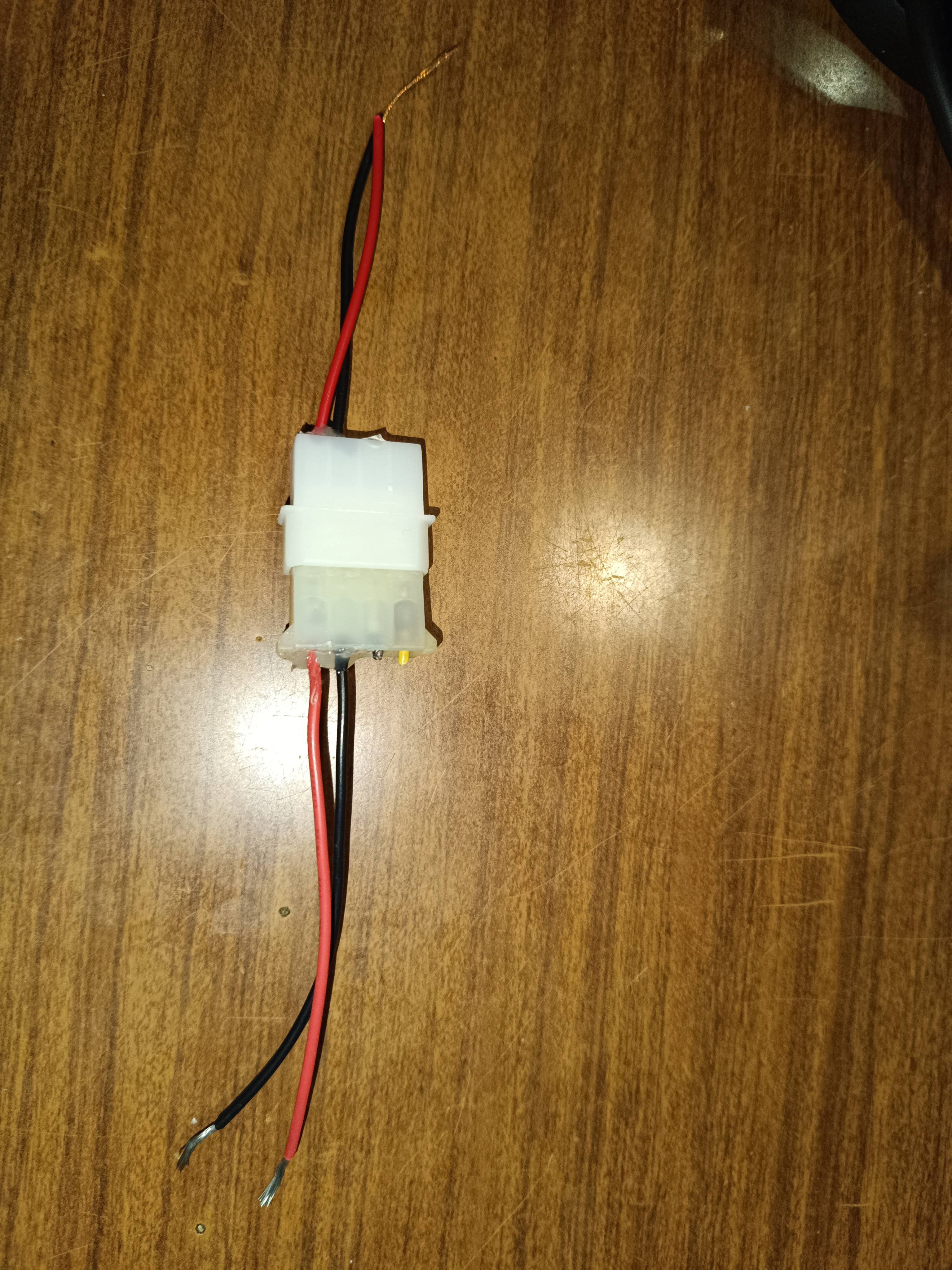

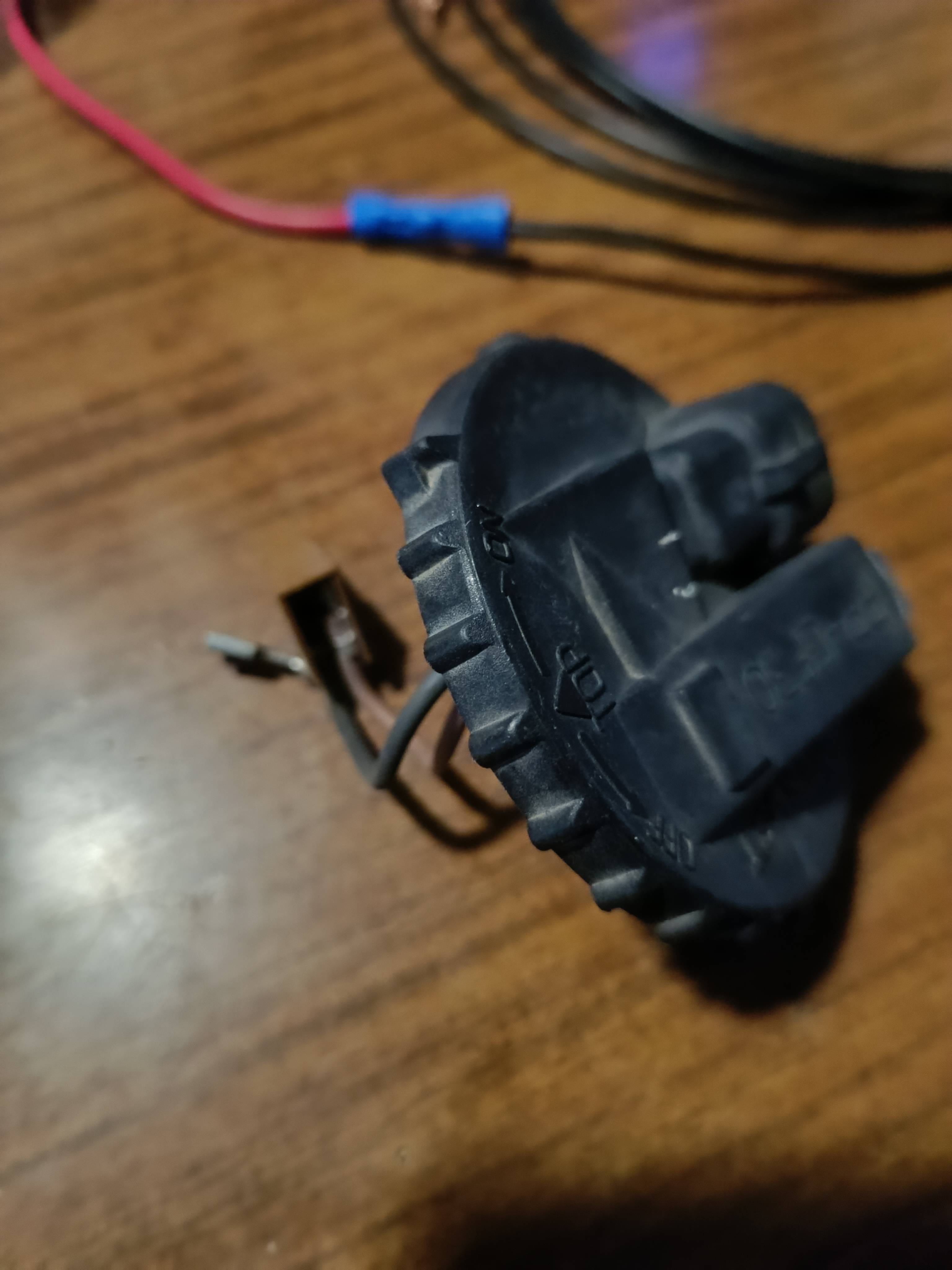

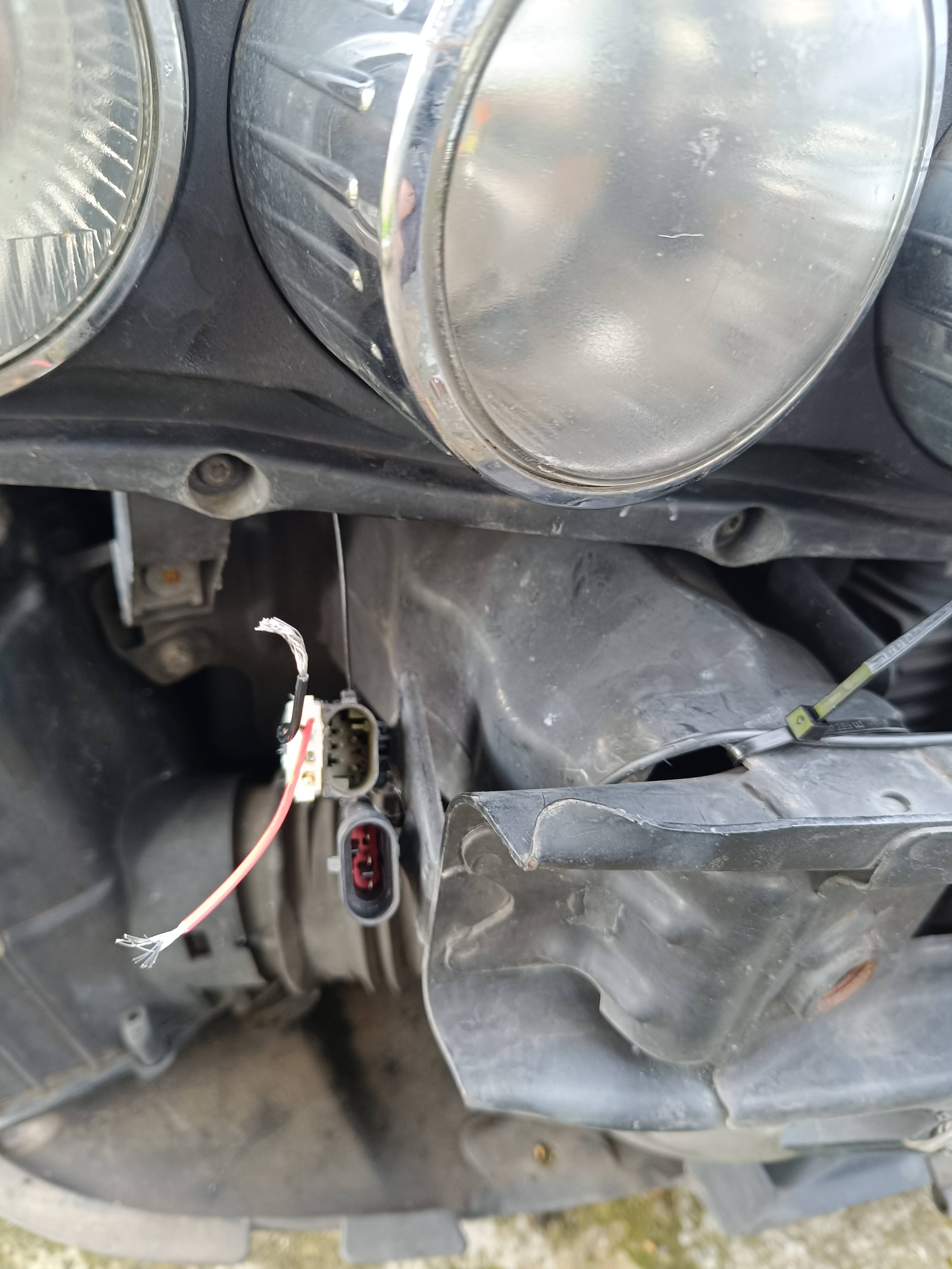

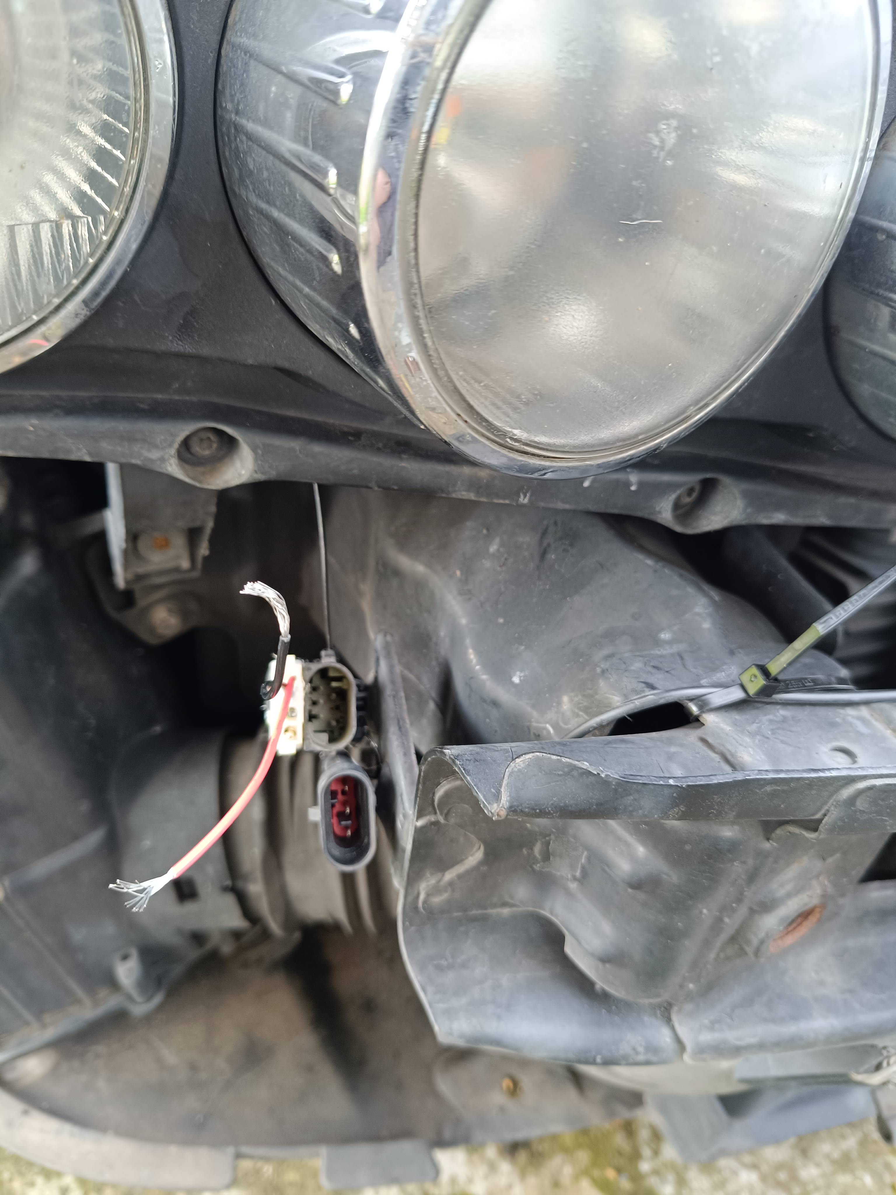

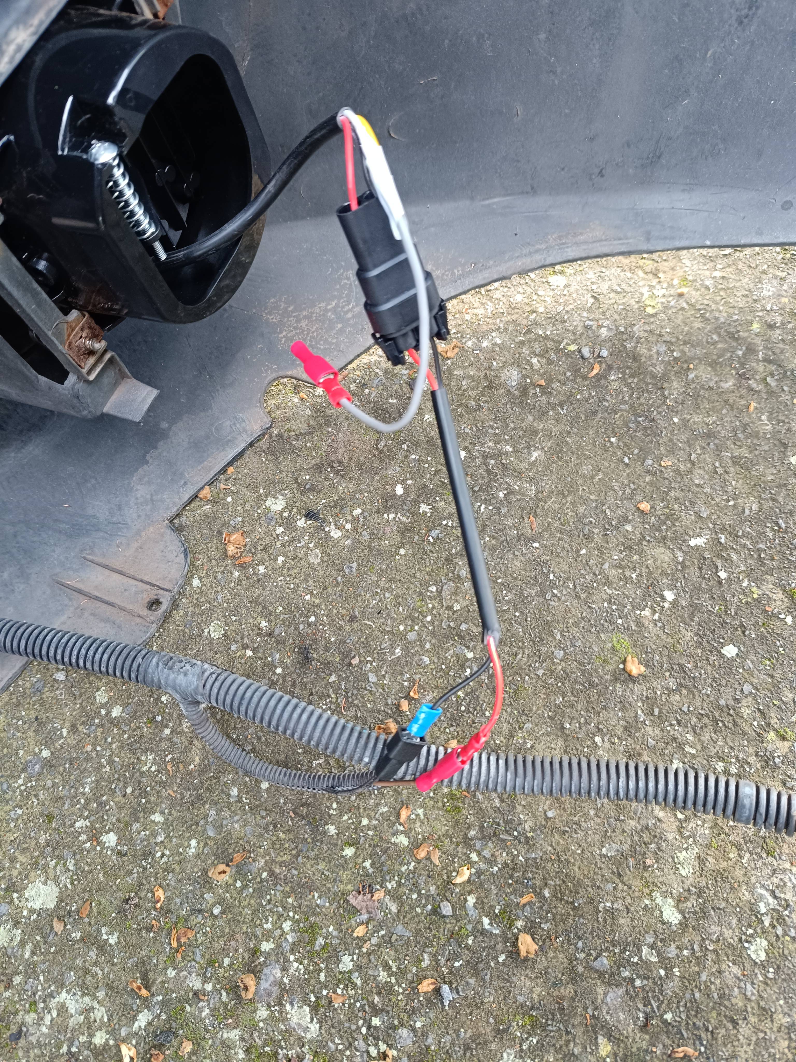

mah non mi convince tanto l'idea di tenerli così penzolanti.

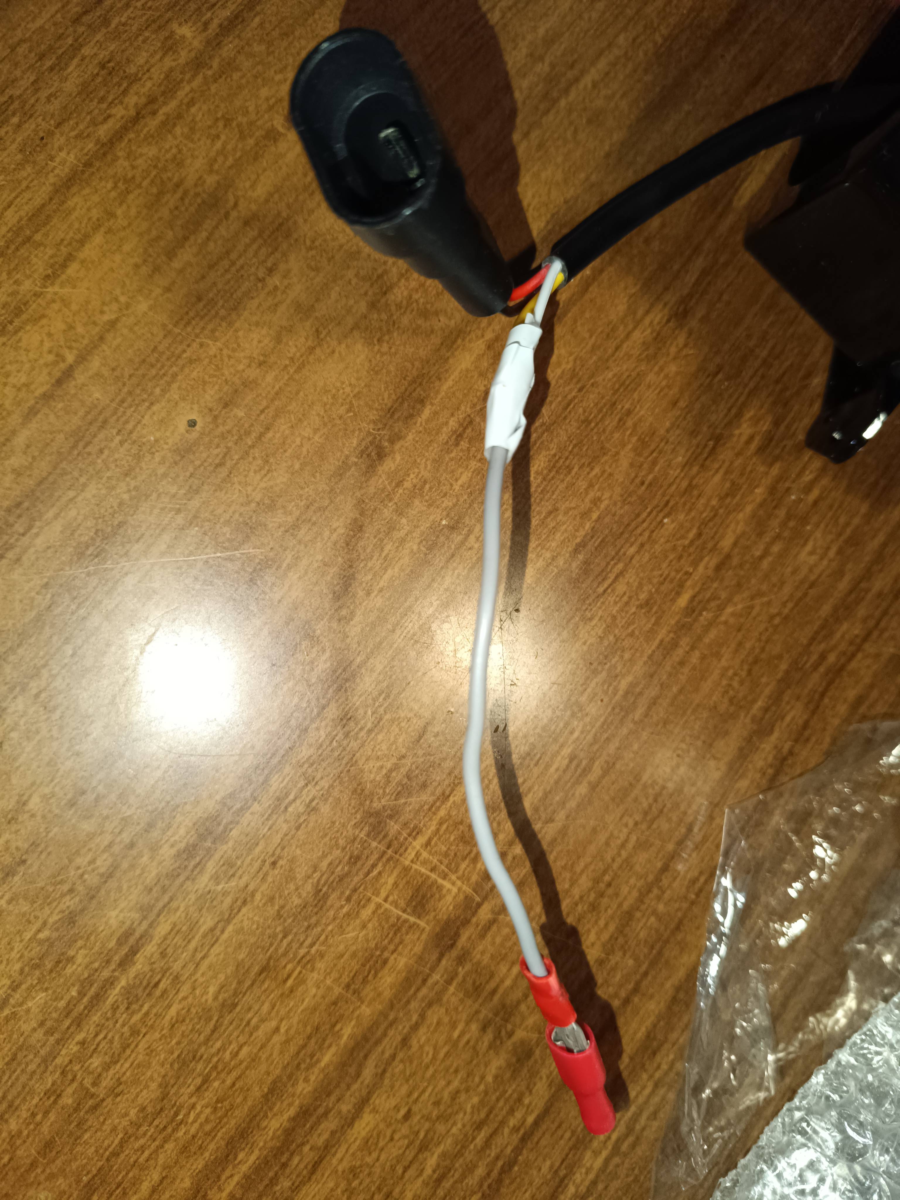

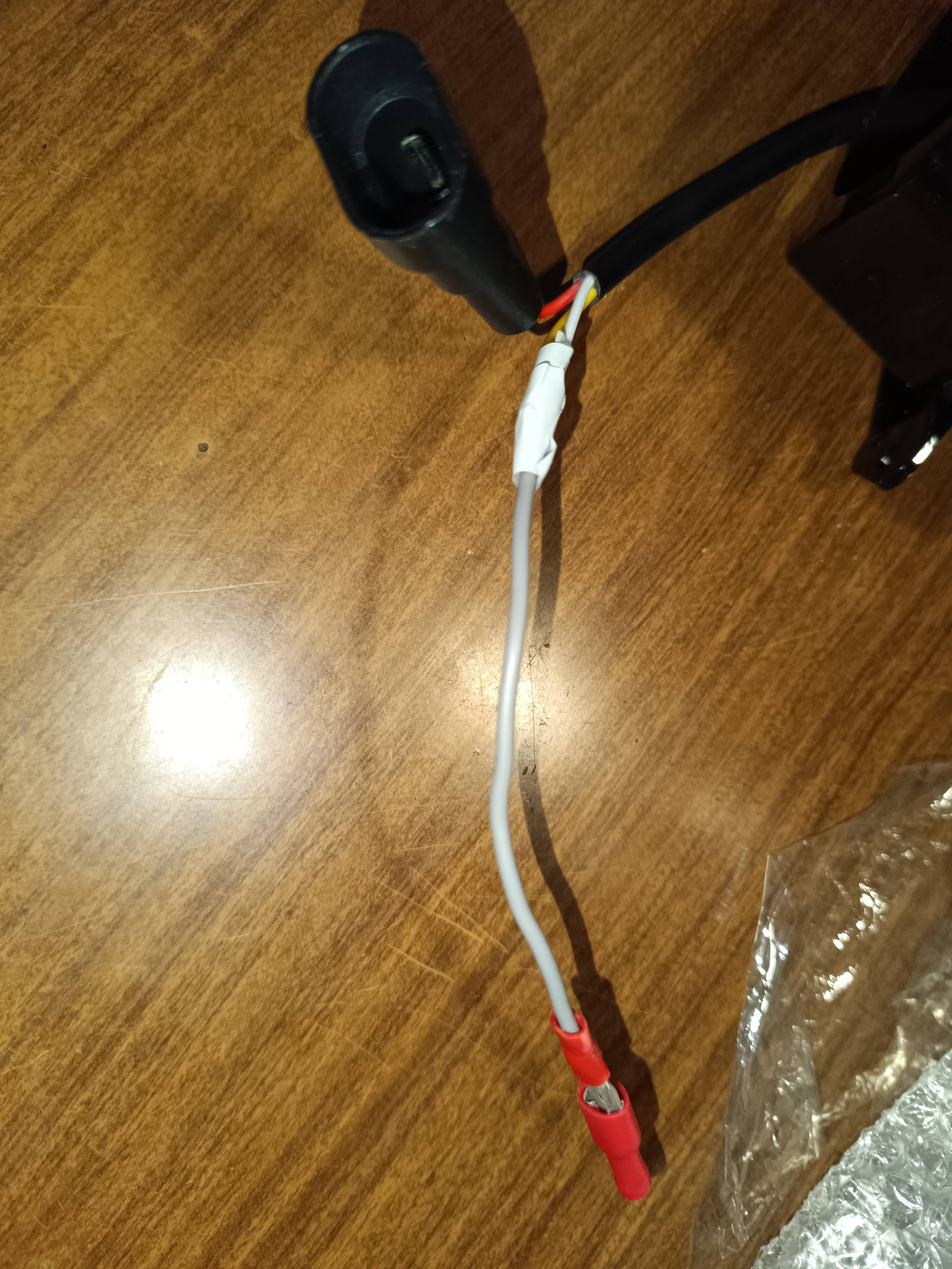

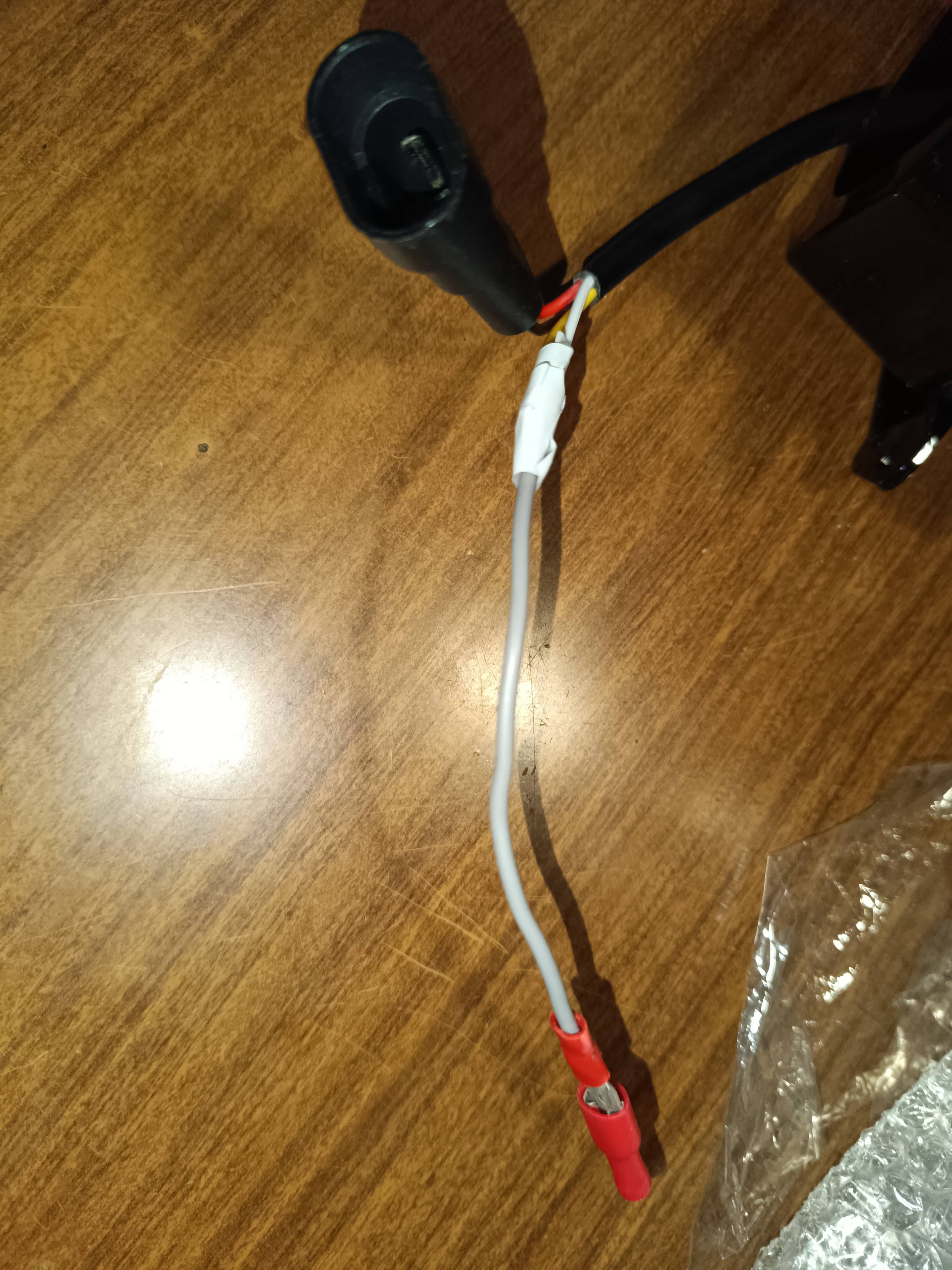

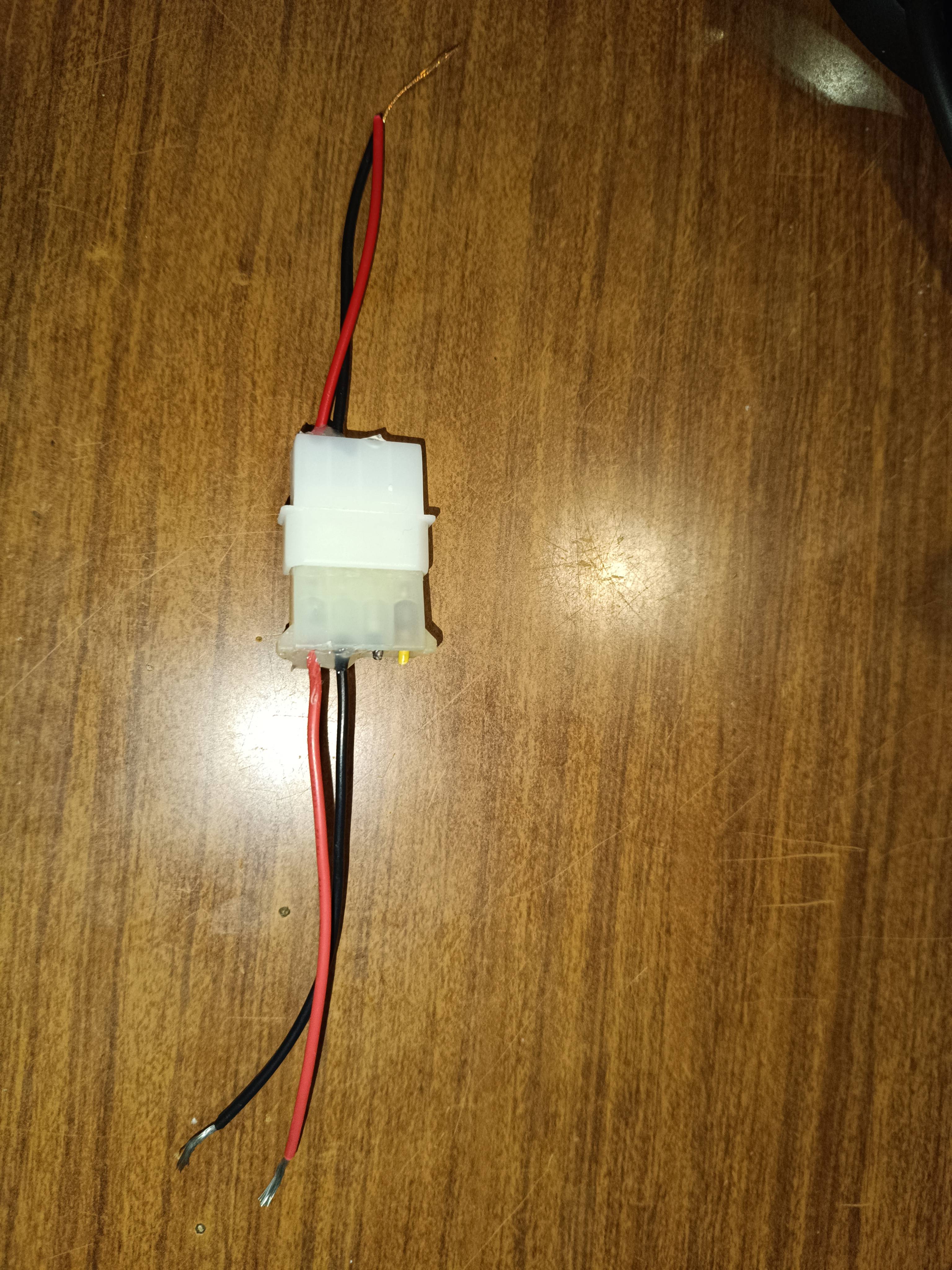

qst lo spinotto dei drl. se riesco faccio passare il loro positivo nel corrugato originale

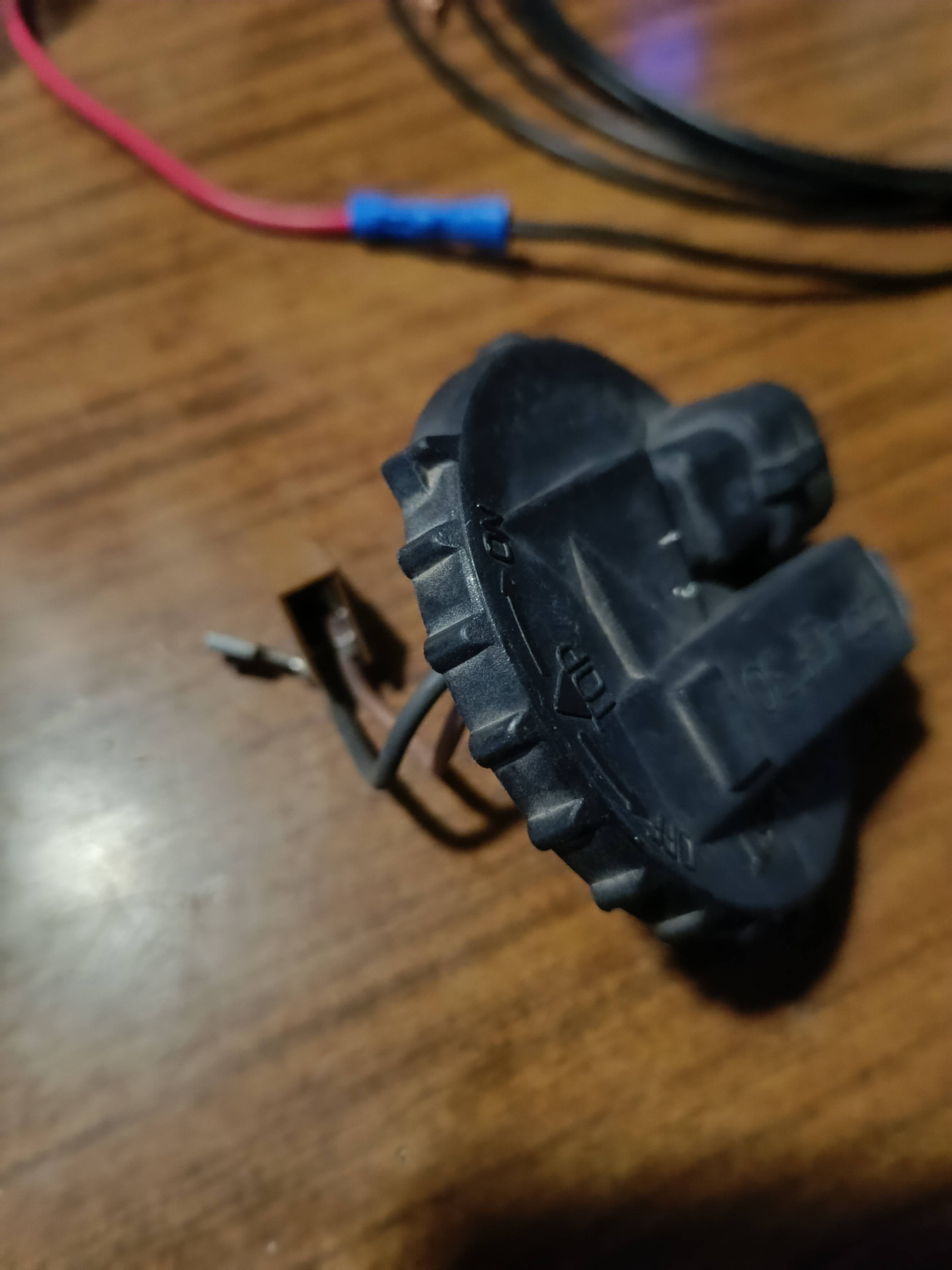

Si esatto intendevo quelli. Io li ho lasciati dentro, perché il precedente proprietario aveva messo dei led come luce fendinebbia, ma avendo la ventola evidentemente non riusciva a chiuderli perché troppo lunghi, per cui ha prolungato i cavi interni per fare il collegamento. Ho "approfittato" del lavoraccio che ho trovato e sistemato i coperchi all'interno. Ti assicuro che non vibrano e parlando di reversibilità, tutto ciò che è originale è al suo posto.dici qst?Visualizza allegato 280170 mah non mi convince tanto l'idea di tenerli così penzolanti.
preferisco tagliare lo spinotto originale e mettere dei faston in modo che un domani si possono rimettere gli originali.

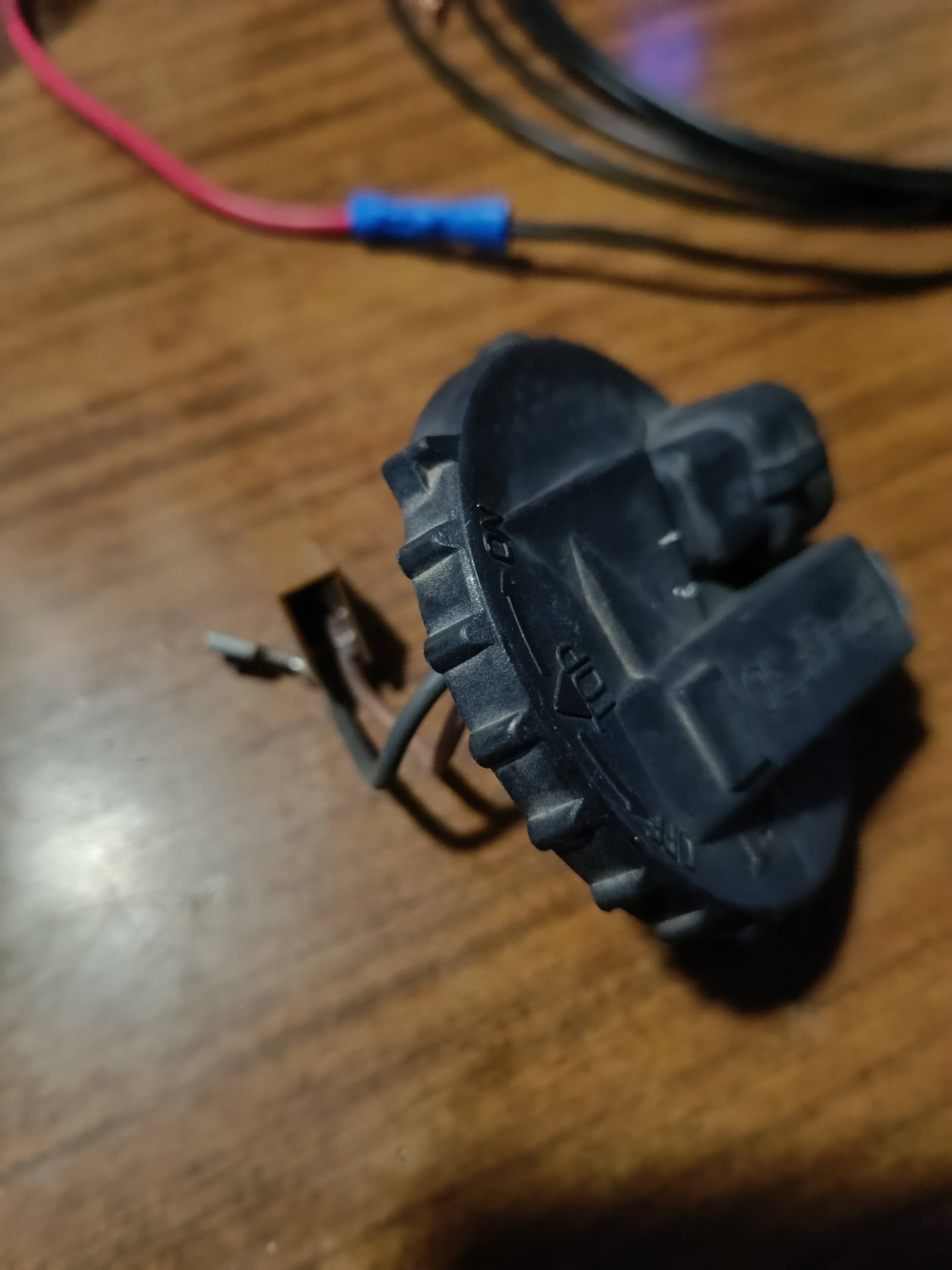

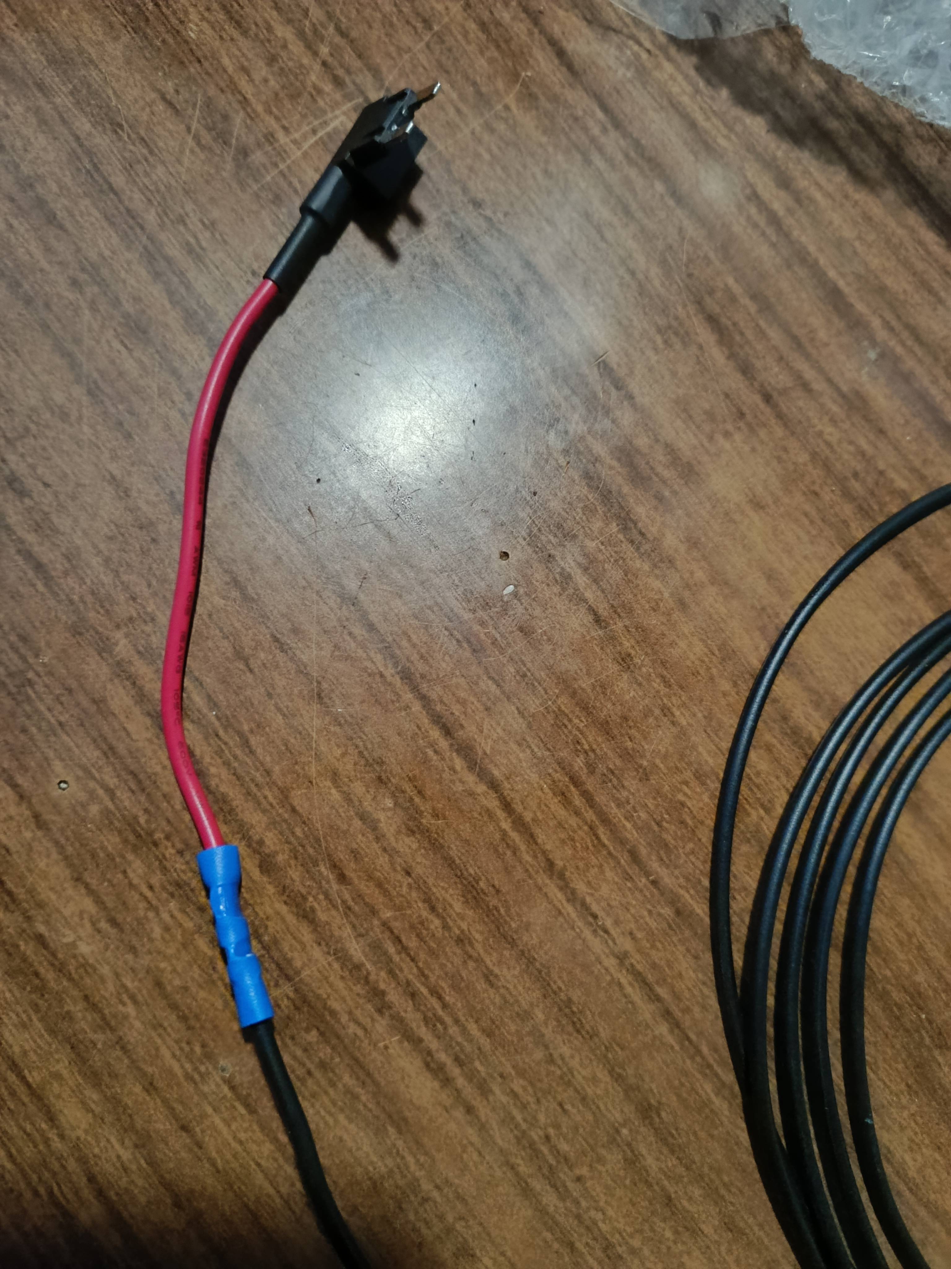

mi sono portato un po' avanti..

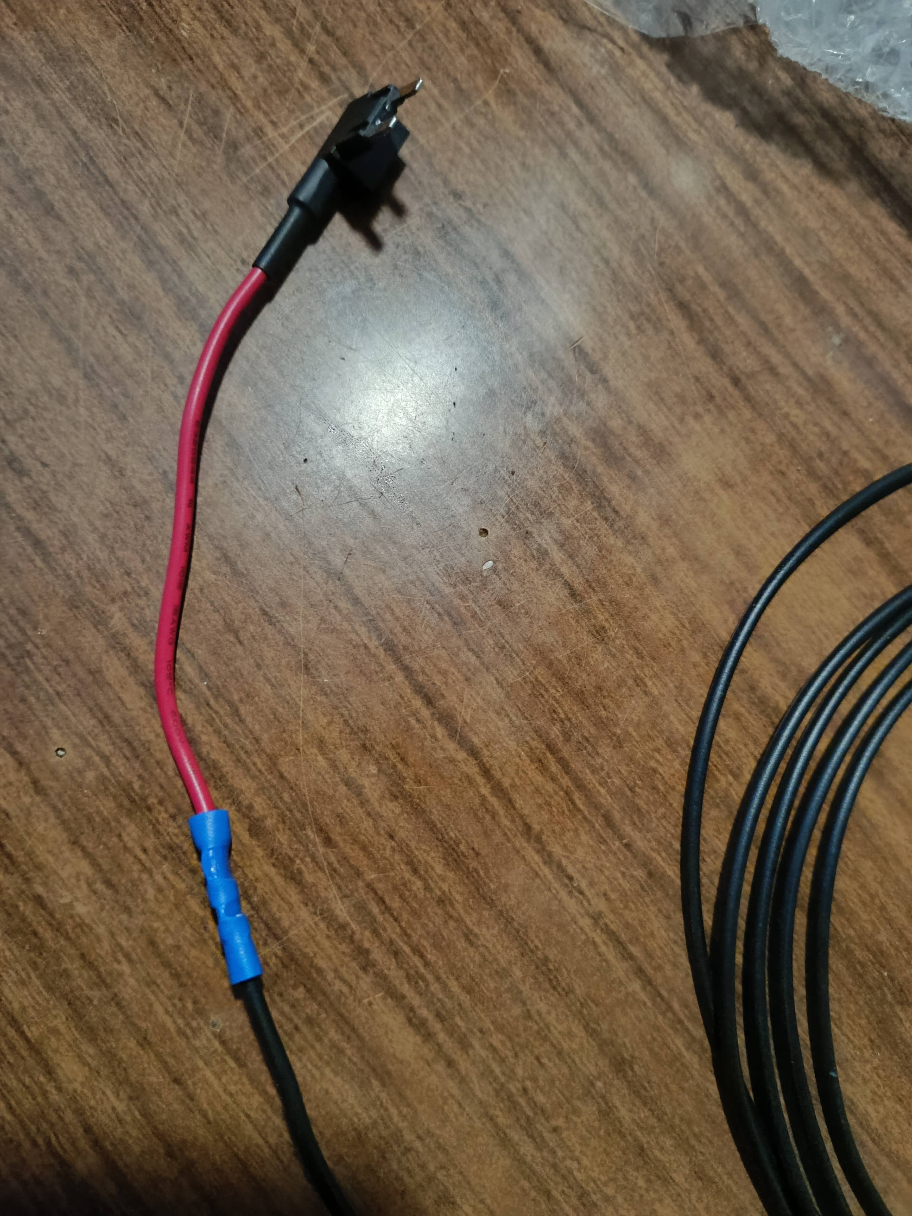

Visualizza allegato 280171 qst lo spinotto dei drl. se riesco faccio passare il loro positivo nel corrugato originale
Visualizza allegato 280172 Visualizza allegato 280173,
Chiaro.non so se lo spazio c'è ma dovrebbe esserci solo il cablaggio del faretto di sx. uso la sonda da elettricista l, se passa qll passa pure il cavetto

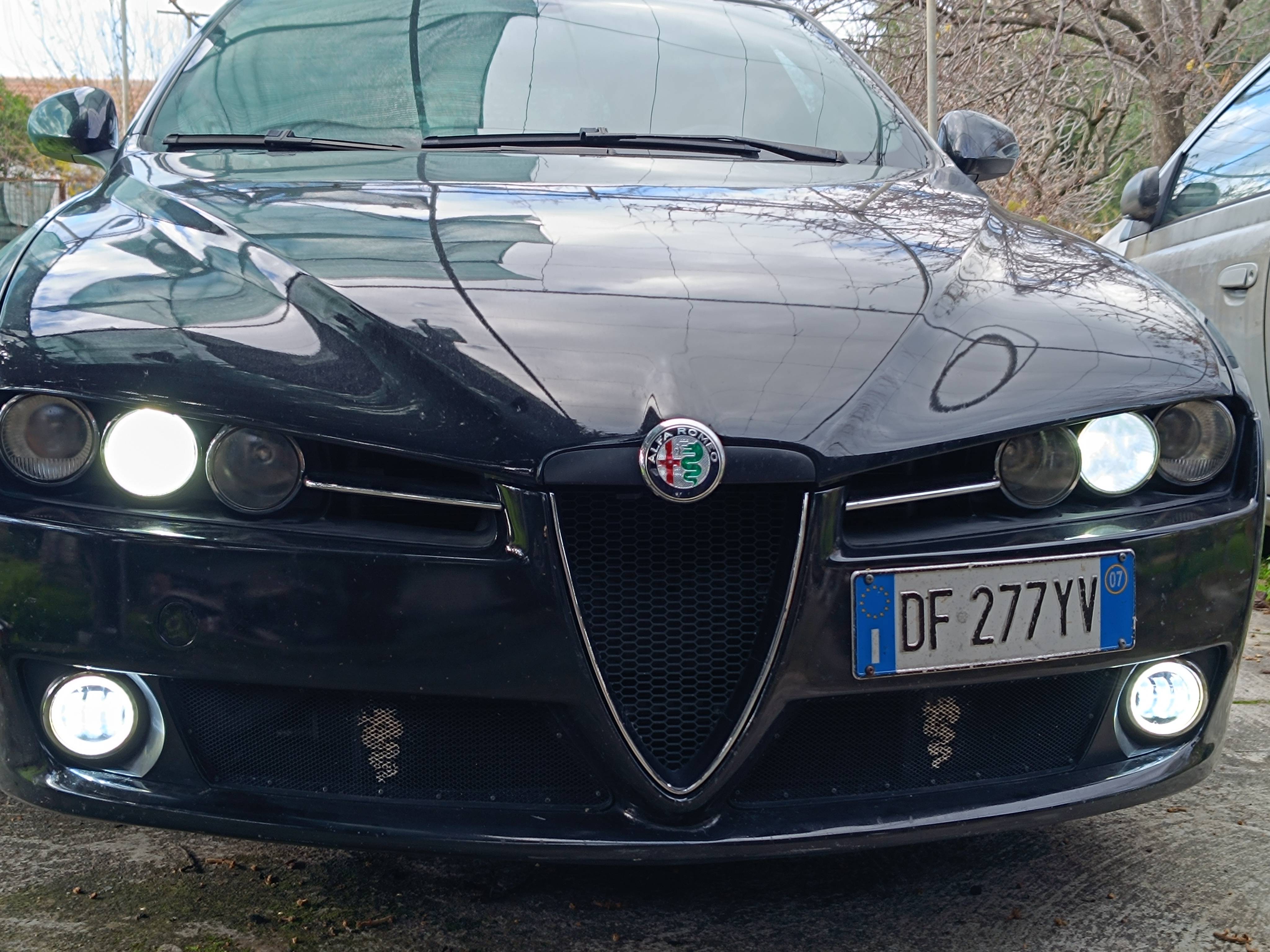

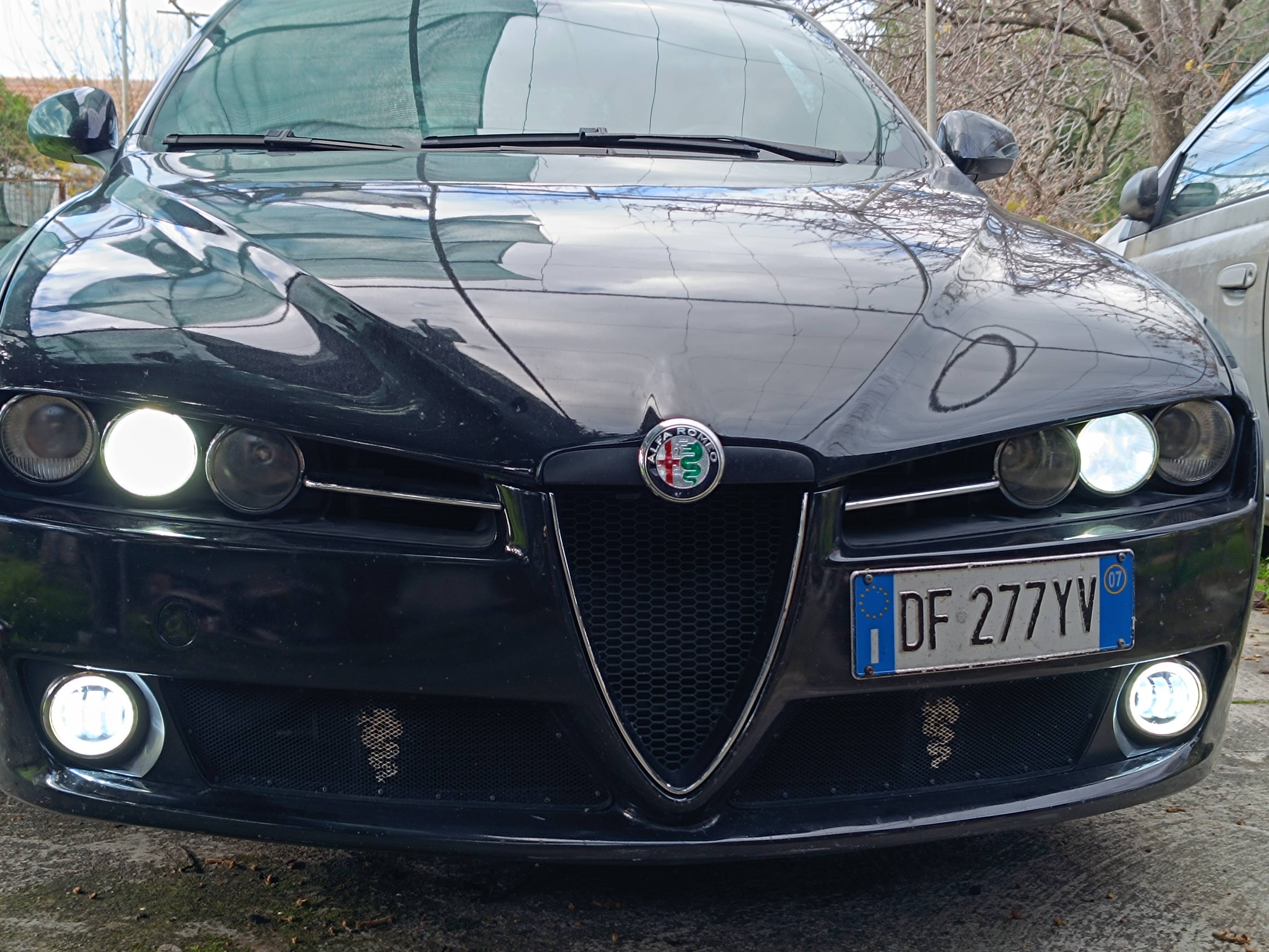

qst sono le diurne Visualizza allegato 280290, posizione e faretti Visualizza allegato 280291
come si può vedere in qst foto Visualizza allegato 280292 c'è poca differenza con posizione e anabbaglianti

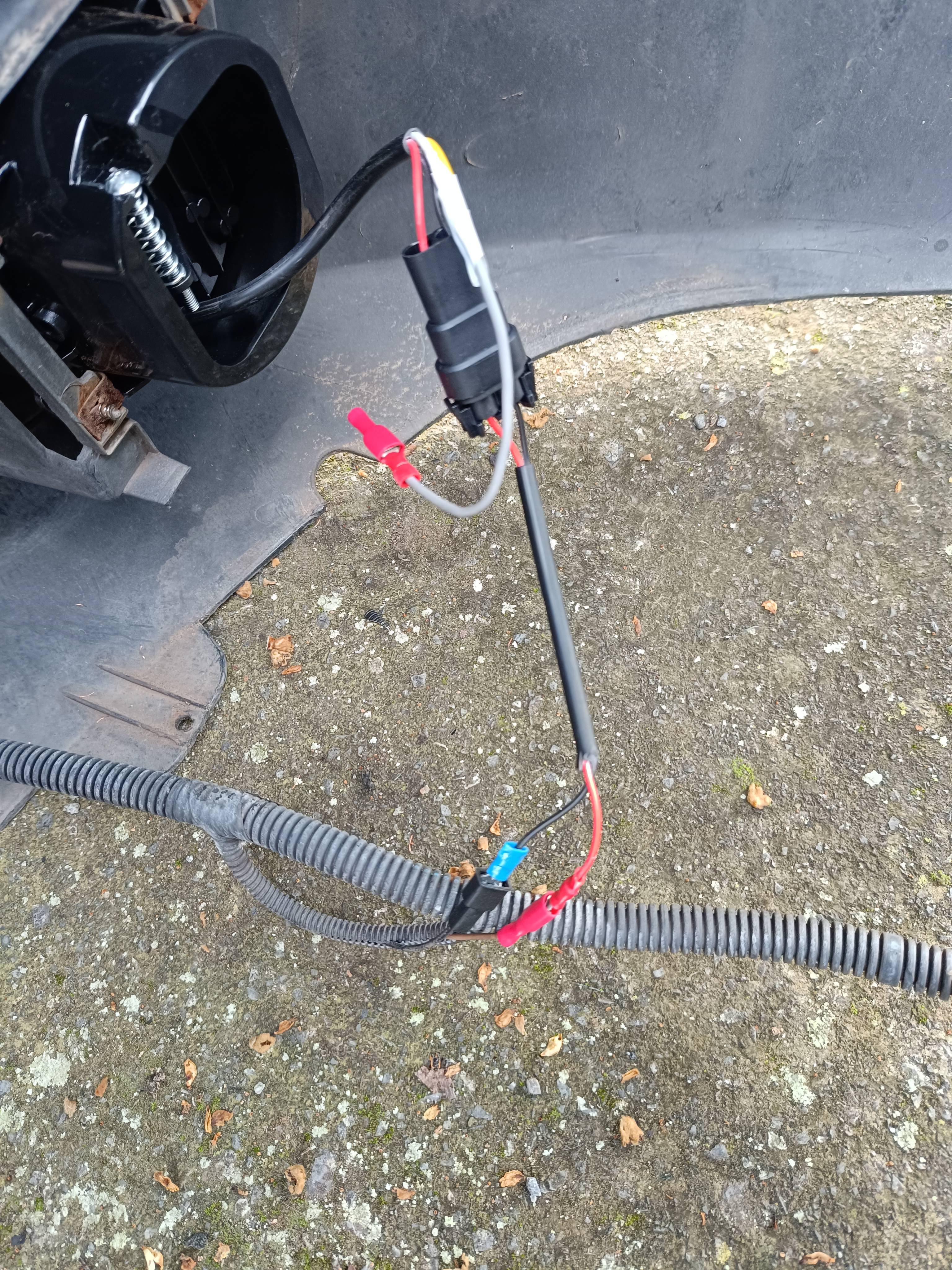

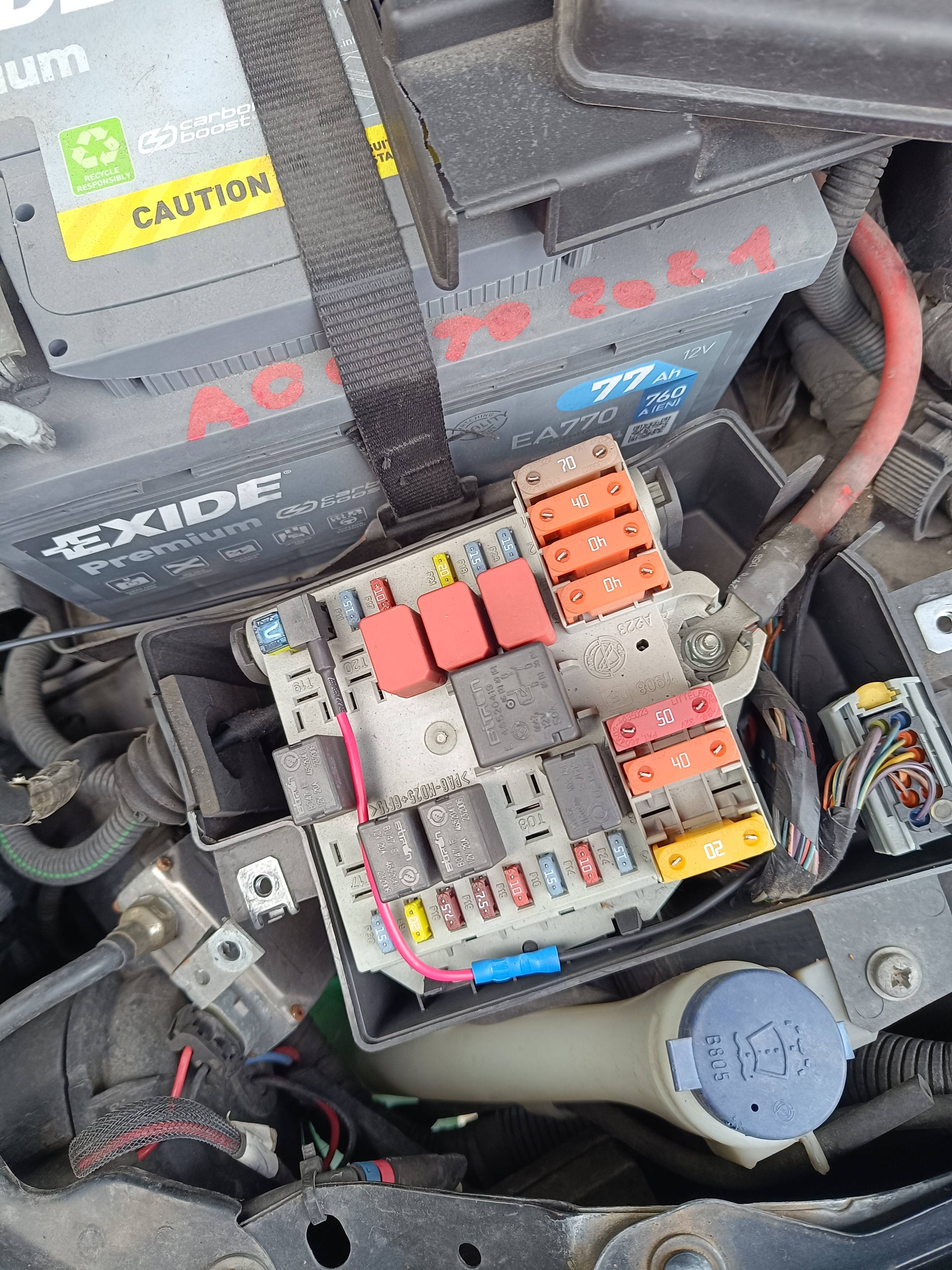

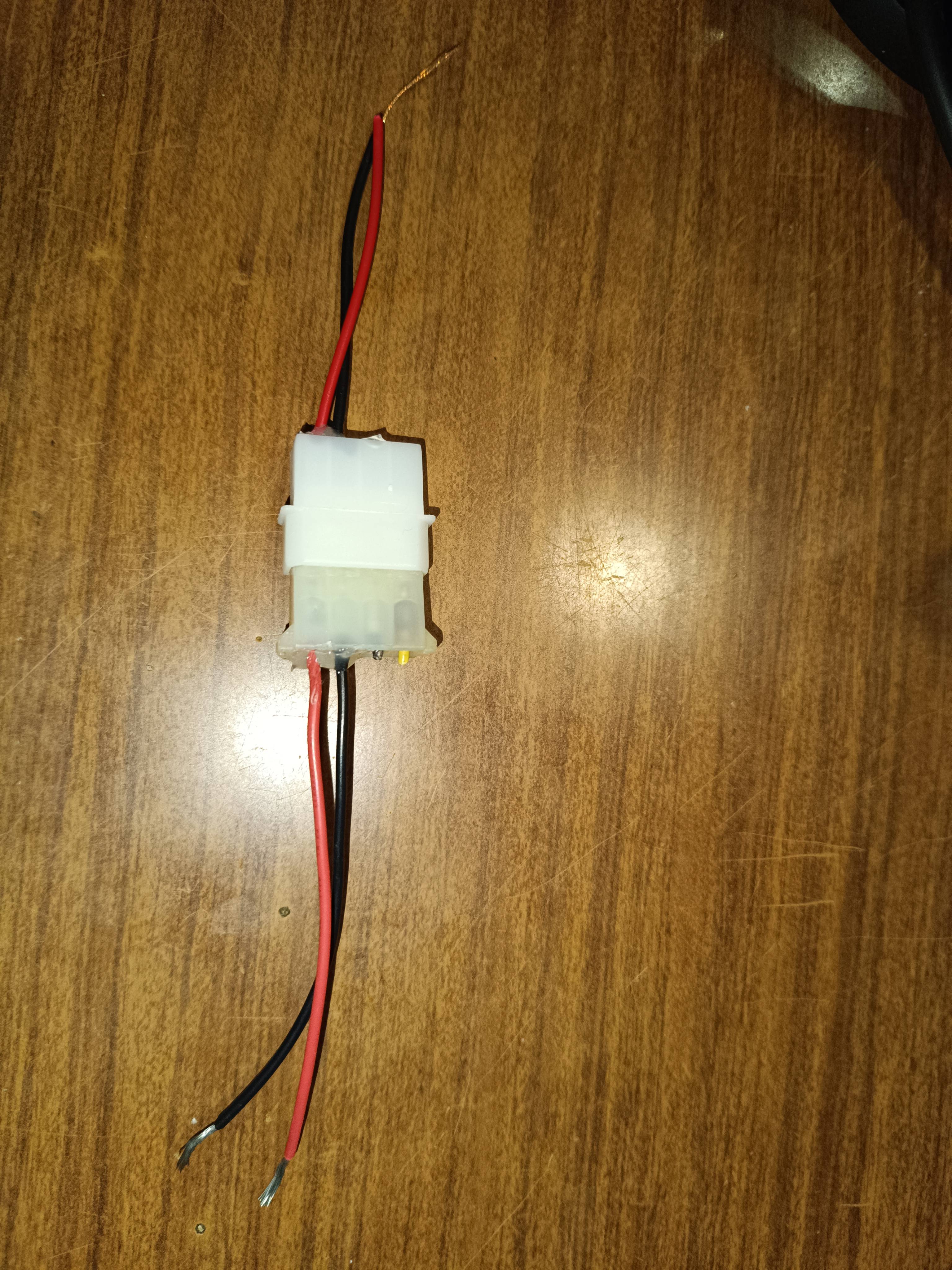

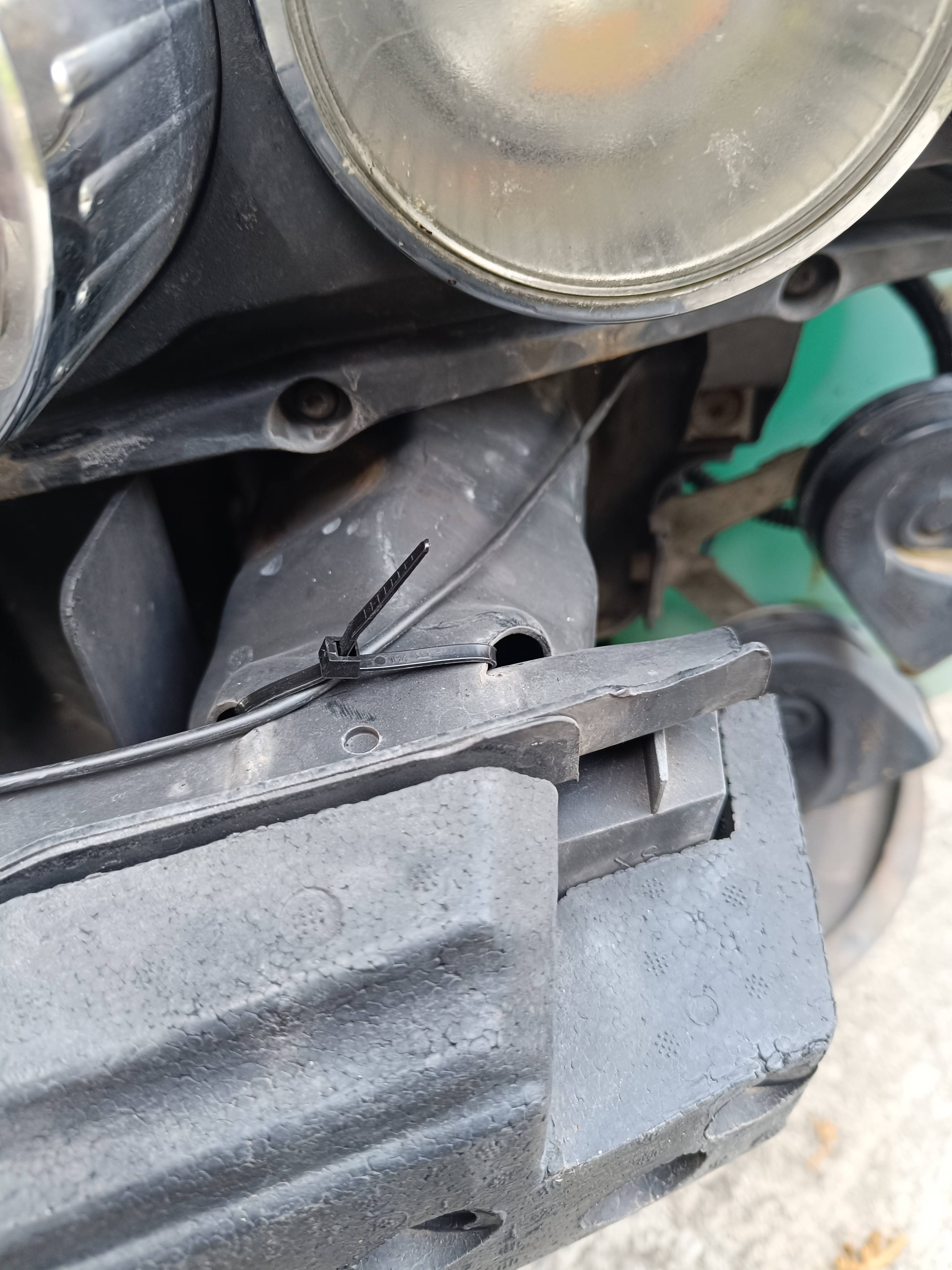

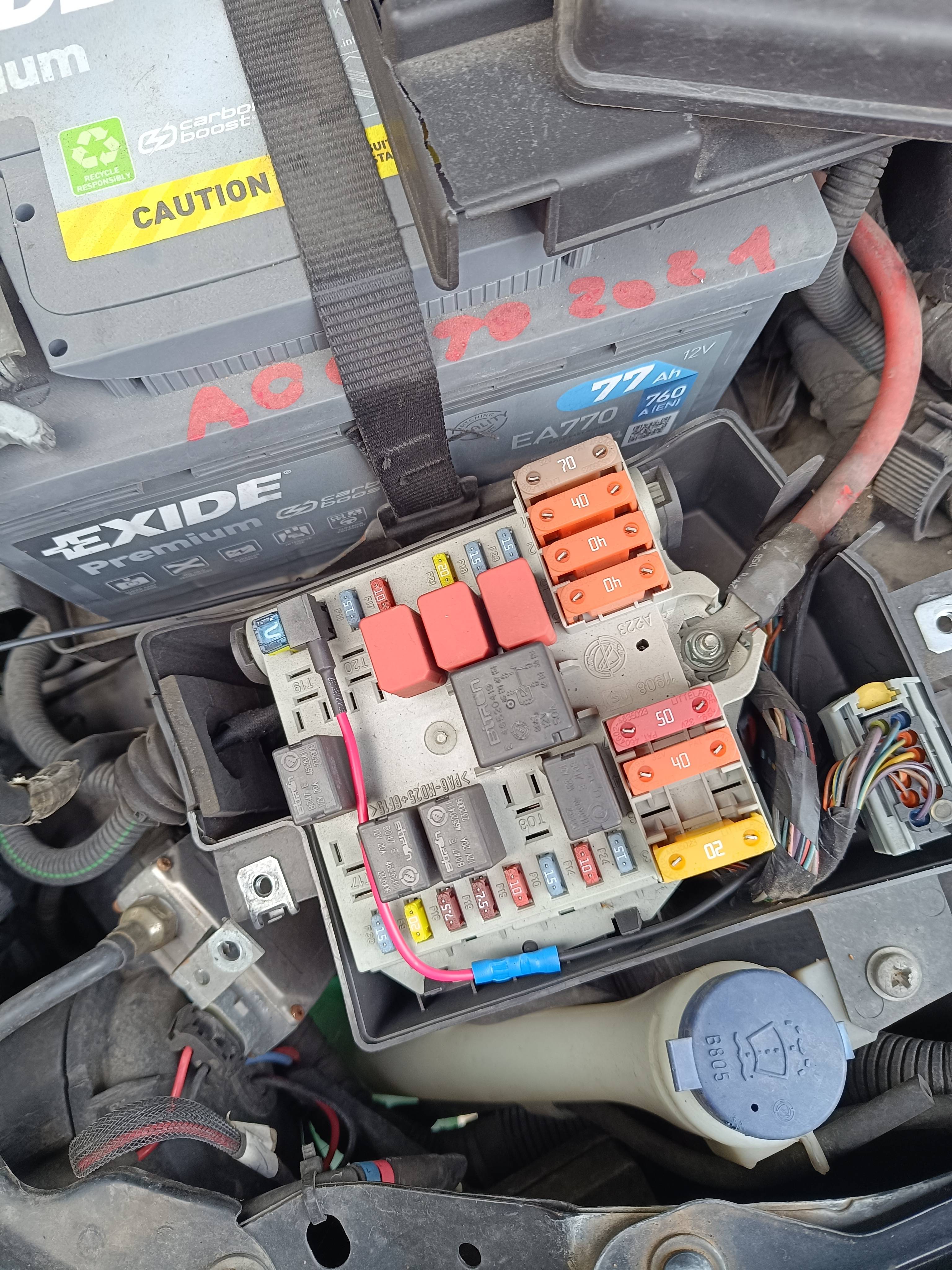

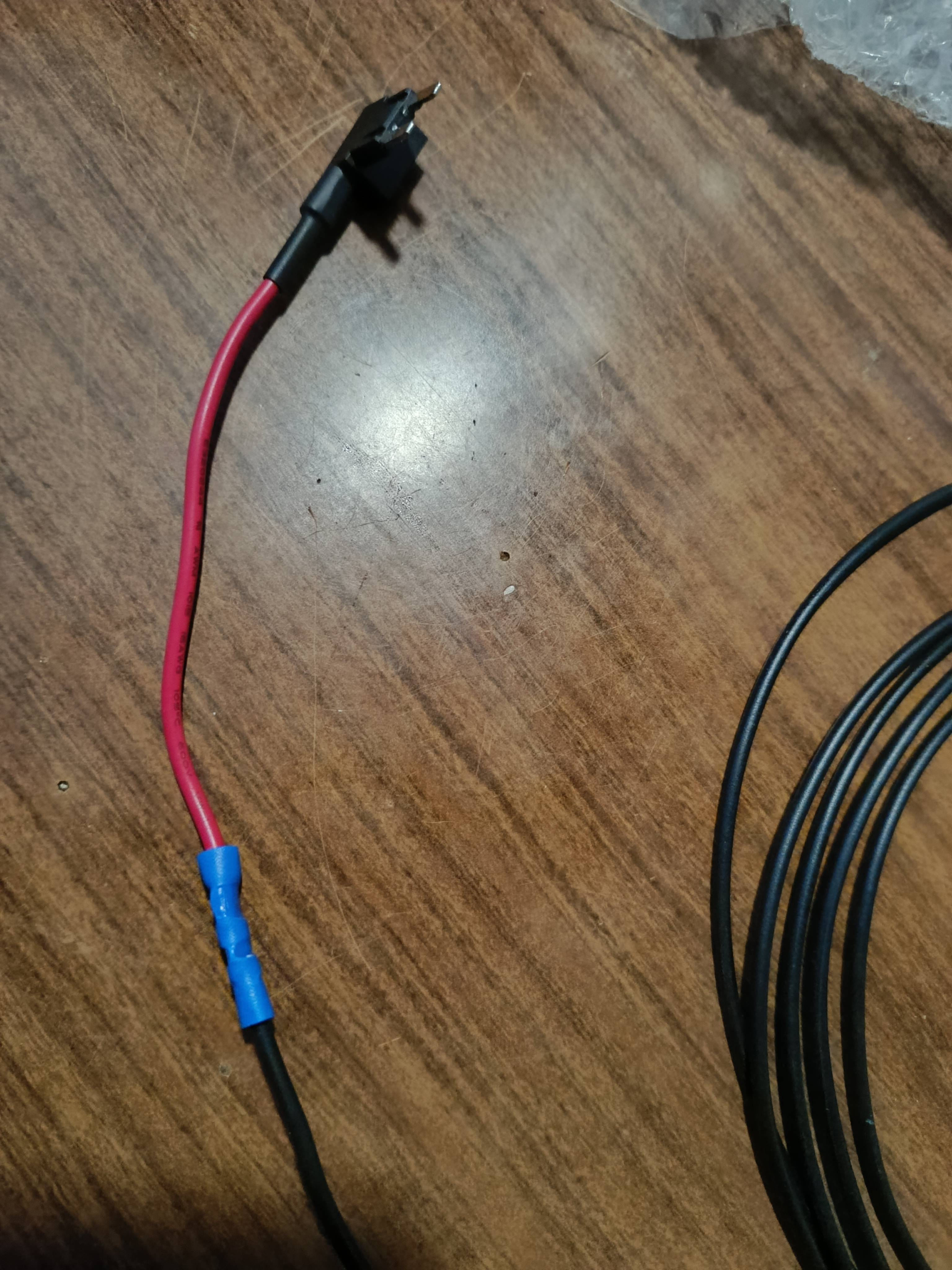

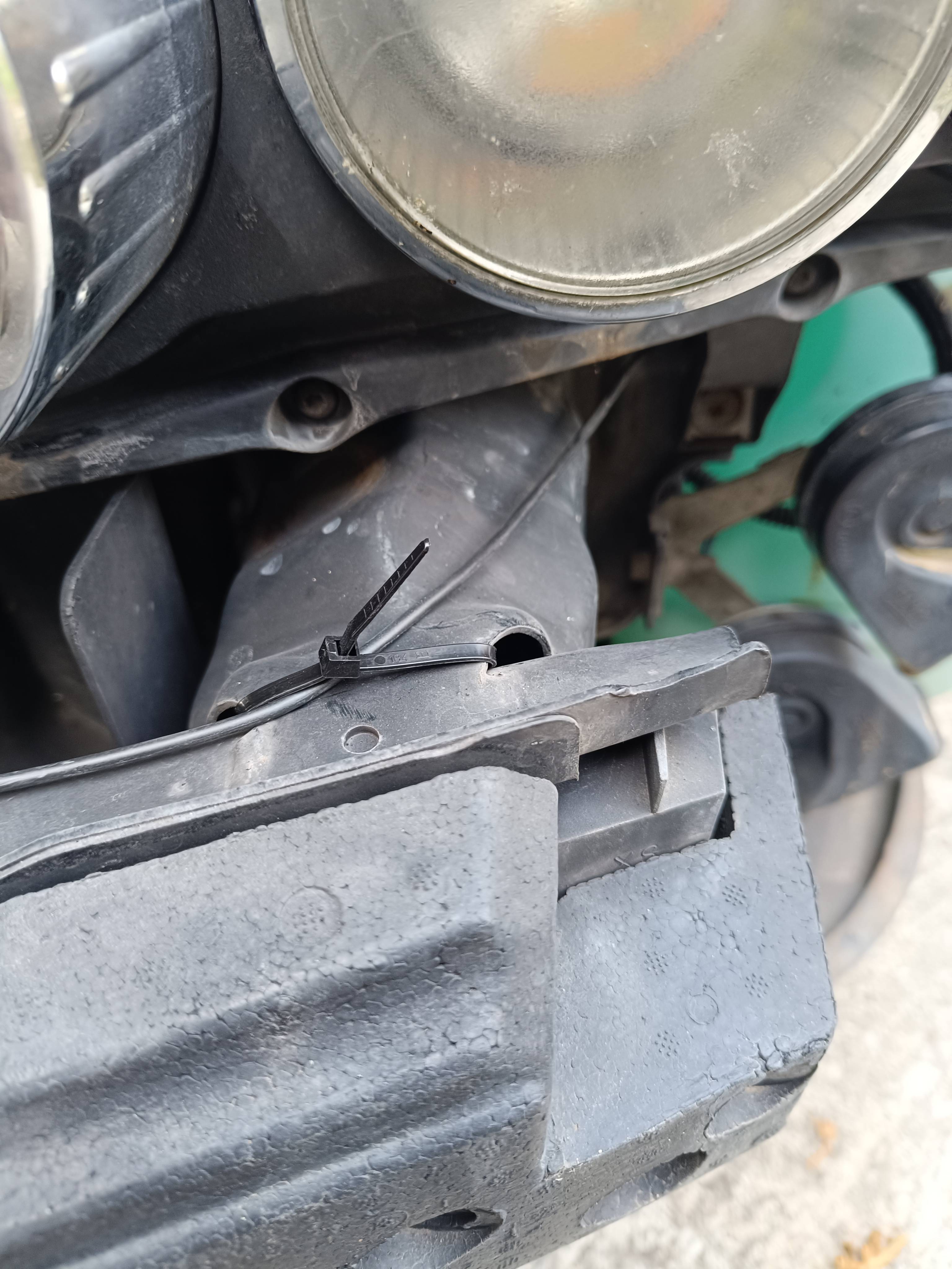

Buongiornook lavoro eseguito. sulla carta facile nella realtà un pò meno. purtroppo ero convinto di aver fatto più foto invece ne sono poche del lavoro finito prima di rimontare il tutto
Visualizza allegato 280248 Visualizza allegato 280249 Visualizza allegato 280250 Visualizza allegato 280251 Visualizza allegato 280252
sono riuscito a passare nei corrugati preesistenti per cui niente fili volanti. per chi volesse cimentarsi io ho preso 3 mt di cavo da 1,5 (che è qll nero) e 2 mt di cavo da 1 (qll grigio). qll da 1,5 basta ma qll da 1 alla fine è risultato corto per tutti i cablaggi (meno male avevo una piattina rosso/nero dietro) e ne consiglio 3 mt. nel cablaggio originale il positivo è il marrone.
l'unica cosa ho avuto difficoltà nel rimette le mostrine dei faretti tanto è che non sono perfettamente in sede (spero di non perderle su qlc asperità della strada)
