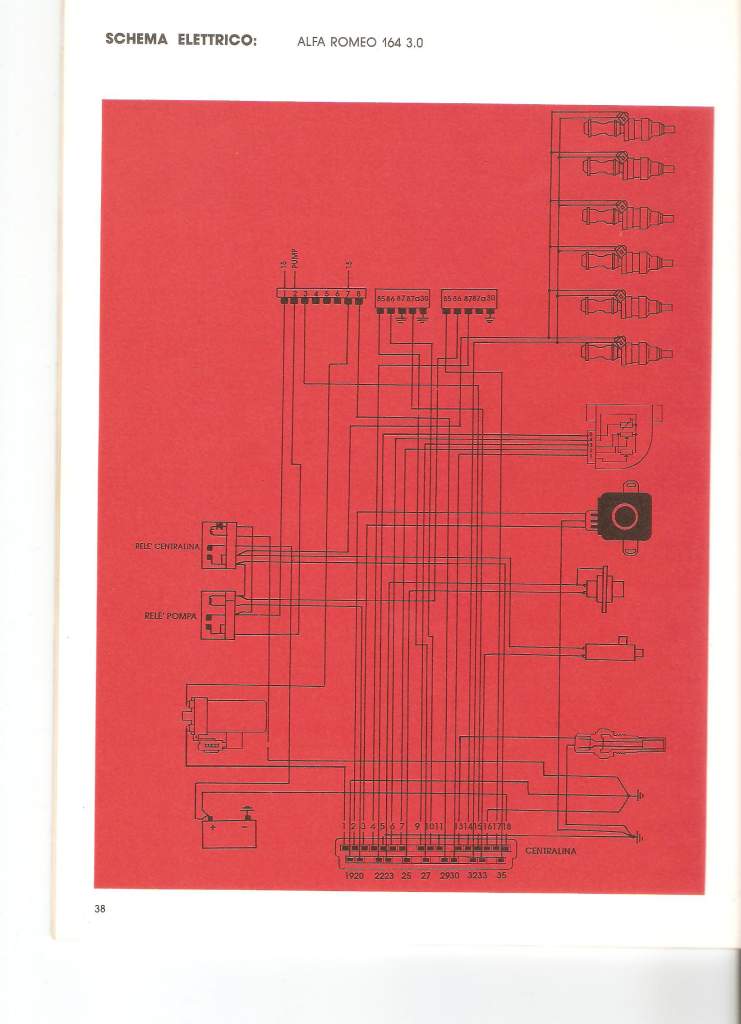

Veramente inzia a diventare un mistero. Ha cambiato anche i porta relè pensando fossero ossidati ma nulla.... A questo punto resta da pensare che c'è un 'alimentazione che parte dalla centralina che è interrotta!!!! Per caso sai dove reperire lo schema elettrico della MOTRONIC 4.1 35 PIN?
Il codice BOSH se ti serve lo trovi in alto su un altro post.
Grazie

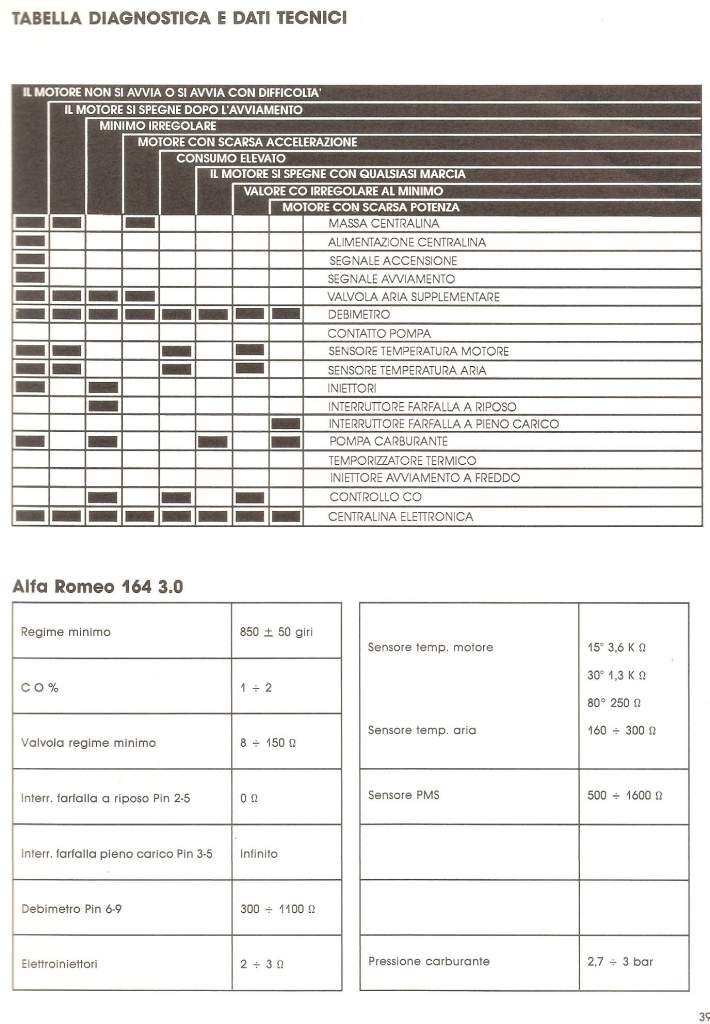

Eccoti servito, ti invio anche la guida cerca guasti. diagnosi.jpg164 3.0.jpg

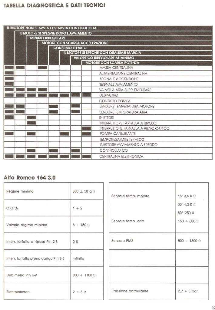

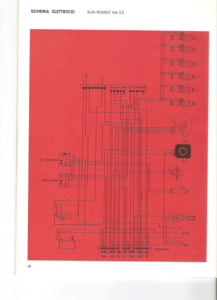

Eccoti servito, ti invio anche la guida cerca guasti.Visualizza allegato 119392Visualizza allegato 119393
Grazie moltissimo. Alla fine risolto e sembra definitivamente. Allora i difetti: un cavo della centralina non faceva contatto e di conseguenza dopo cambio rele comnque non partiva. Ed infine nella scatola dei fusibili aveva anche individuato 2 cavi gialli che erano surriscaldati , di conseguenza li ha risistemati e dopo varie prove non scaldano piu evidentemente erano a massa.
Per la guida che mi hai inviato me la tengo ben stretta sei stato gentilissimo grazie ancora
edit:ma lo schemo che mi hai inviato vedo che è per la 3.0, ma è identico anche per la v6 2.0 turbo? grazie
#18
Lo schema che ti ho inviato risulta dal manuale tecnico della Motronic ML4.1; se ti può interessare ho anche la stessa tipologia di schema però della 164 I.E. Turbo (4 cilindri), da manuale tecnico della LE2-Ietronic.
Credo che l'unico schema più adatto, tra tutti quelli che ho consultato, sia quello che già hai.
#19

ok vanno bene quella del 3.0 che è della stesse centralina MOTRONIC ML 4.1.
