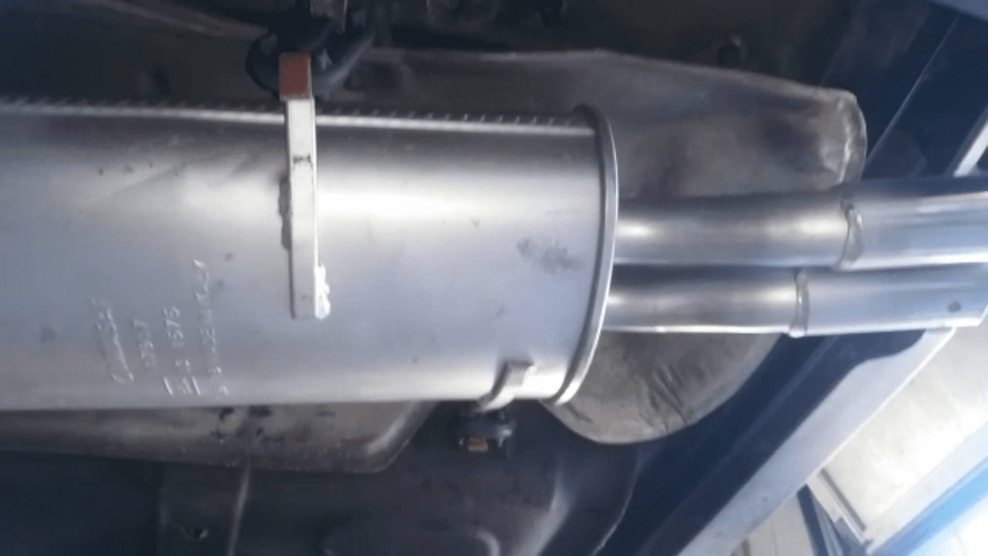

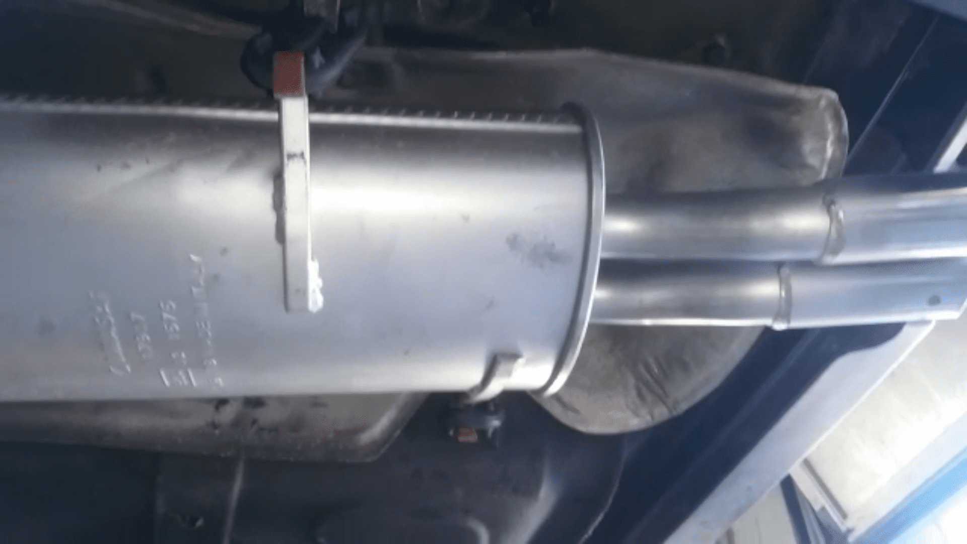

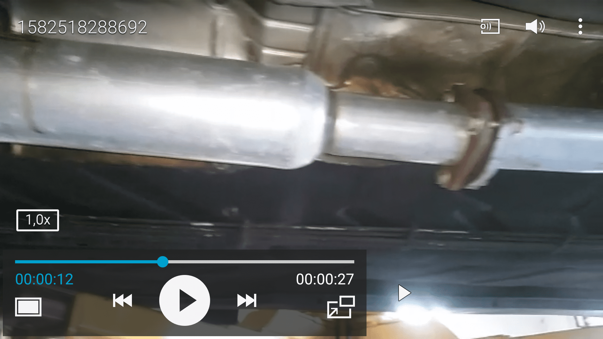

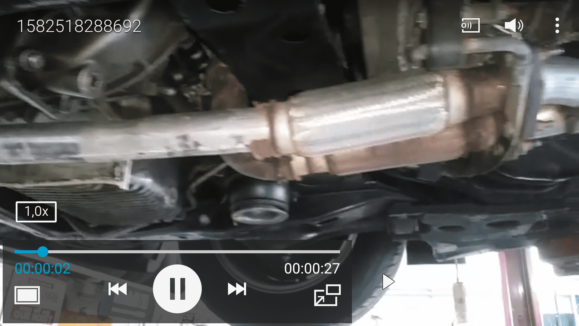

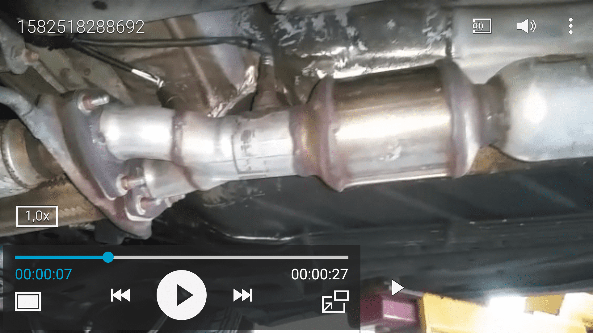

Ecco nel breve video il nuovo catalizzatore 'vuoto' eh eh eh... qui lo dico e qui lo rinego :) dopo i flessibili le 2 lambda. Ho cercato uno scarico sportivo ma la supersprint mi ha risposto che non era interessata a valutare la progettazione e costruzione di uno scarico per la mia vettura. Farne fare una apposta costi proibitivi da queste parti. Ho quindi trovato un finale sportivo tolto il cat. e il resto tutto nuovo. Si sente il rumore differente molti piu' 'alfa', più cupo ai bassi e cupo e
metallico sopra i 3500, i verso sonorita' piu' metalliche dai 5000 in poi circa, ma sempre molto sopportabile. Ciao
