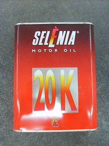

il selenia raffigurato sul libretto è quello con lo stemma Alfa stampato sulla latta dell'olio.
non per fare spot pubblicitari ma credo che si tratti di questo:
il 20K sia normale che for Alfa rispetta le specifiche:
SAE 10W-40, ACEA A3, API SL/CF, FIAT 9.55535-G2 APPROVAL N°F405.A05, VW 500.00-505.00, CCMC G5

questo è quello che ho messo io...
appena riesco ti mando foto del libretto istruzioni con quello riportato su che è diverso sia dal mio che dal tuo ma sempre 20k...ormai il cambio è fatto se però voi mi dite che è meglio il 10W-60 al prossimo provvedo subito...
