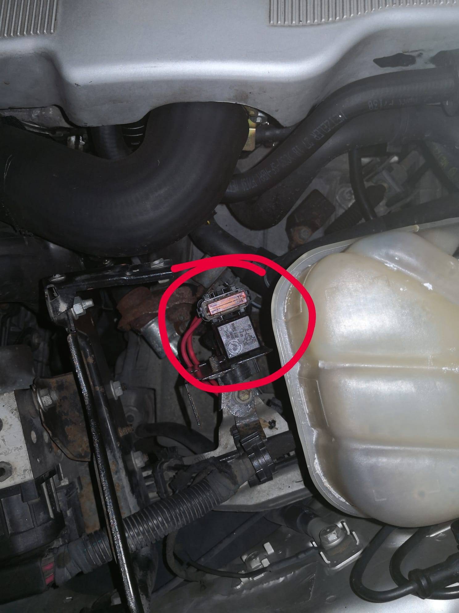

Se ho individuato bene il relè, primo stadio, della foto riportata nel bollettino (hella) ....
Mi date conferma? su google lo riporta anche come relè preriscaldo anche Fiat Relè Interruttore 12V 50A Aria Condizionata Alfa Romeo Lancia (7752313 teleruttore). Grazie a tutti!
C'è anche il nesso con l'aria condizionata ... ;) :D
è combinato maluccio! (12V 50A B365 2110 trw sipea)
ma staccandolo completamente dalla sede dovrebbero fermarsi le ventole?

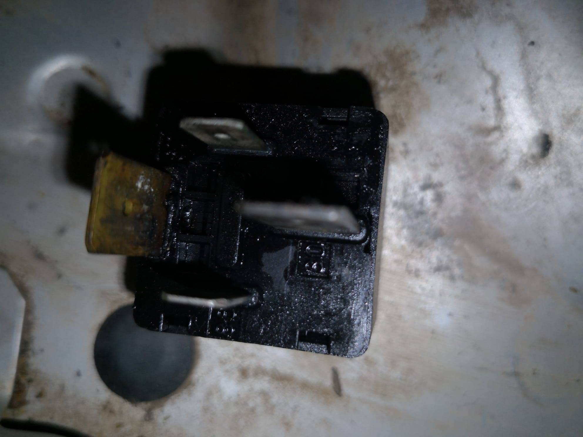

A questo punto ordino i relè sulla baya... come dite? i ricambisti in zona non lo hanno

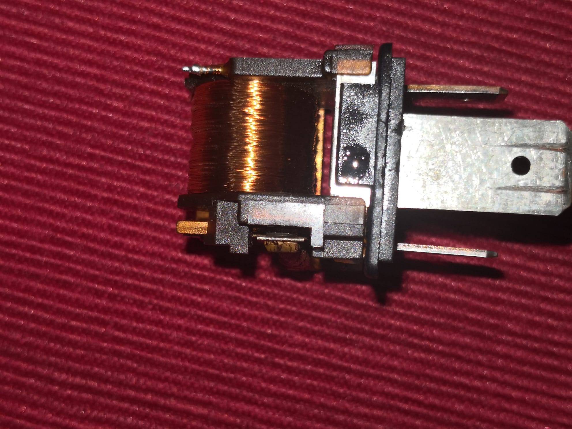

...i contatti non sono attaccati la molletta dietro funziona...in quiete è aperto non sembra bruciato o saldato con i contatti
Aprirlo non è mai una buona cosa, con un semplice multimetro puoi controllare agevolmente la sua funzionalità.
La diagnosi via OBD serve a ben poco, basta una comune diagnosi "elettrica" fatta con un comune tester da 10 €

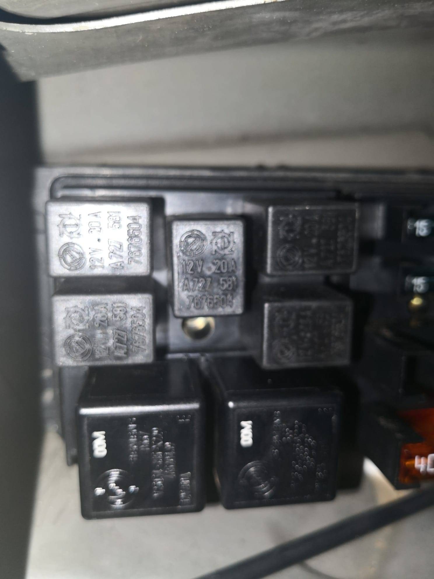

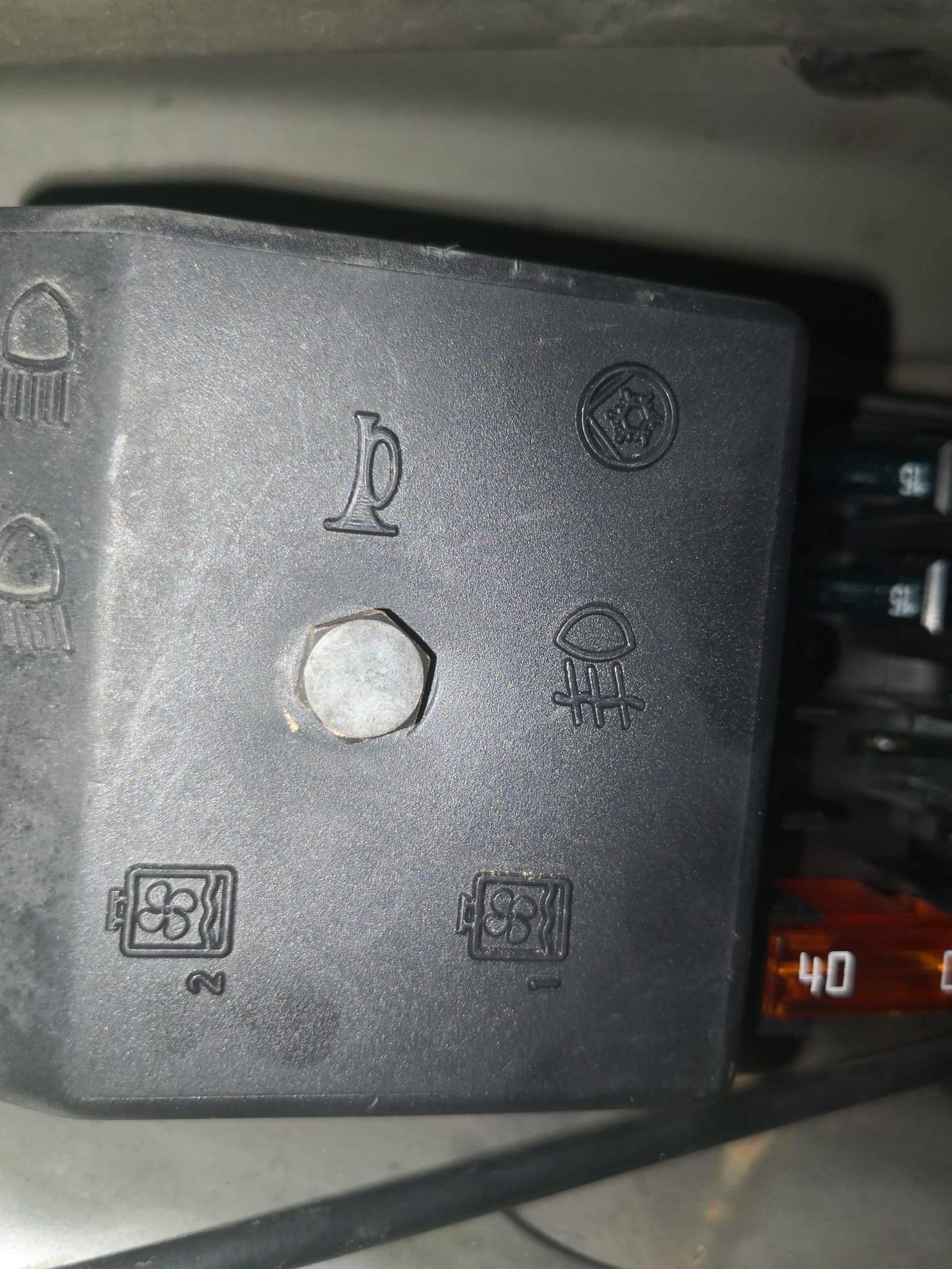

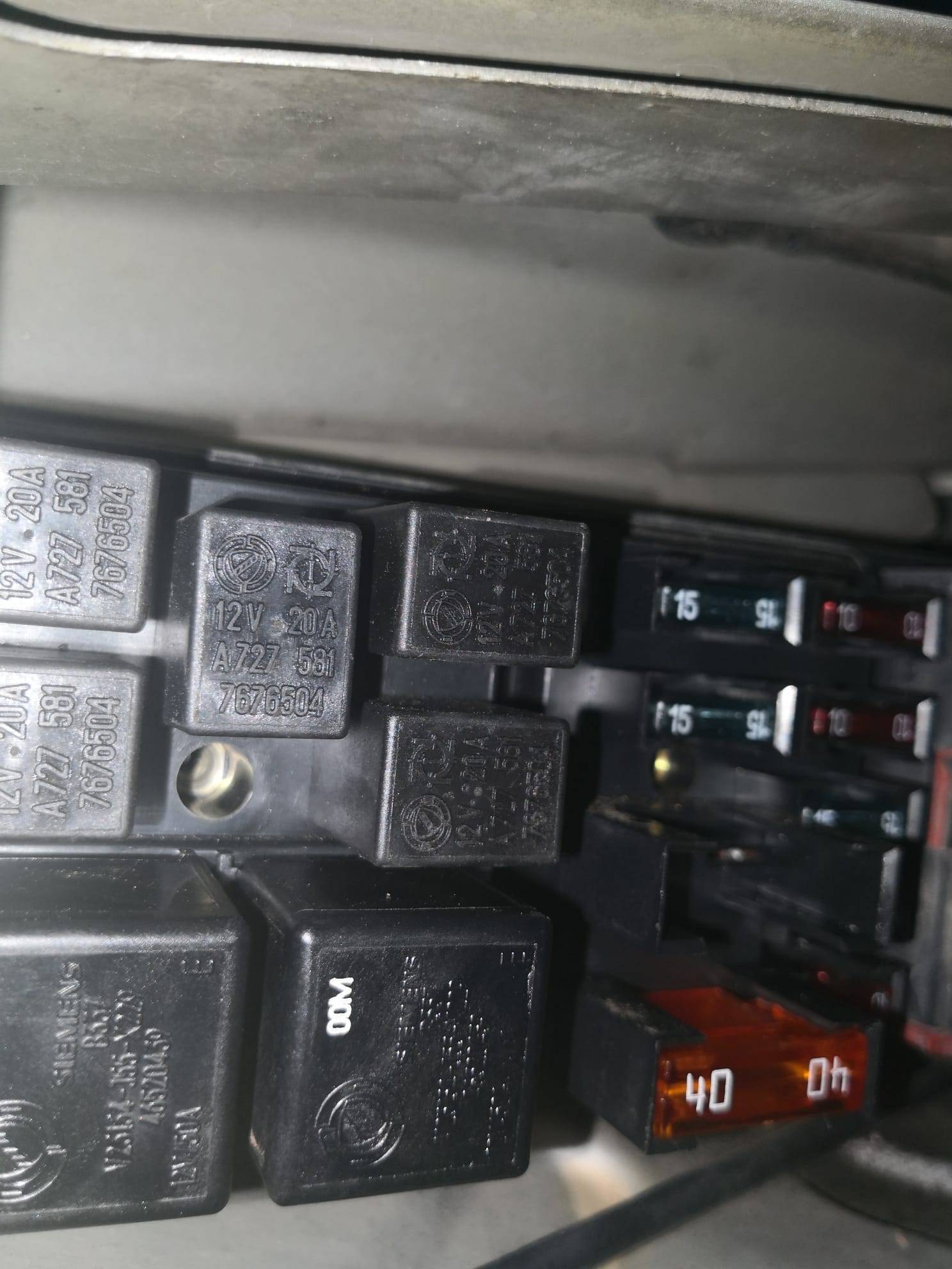

Quelli individuati da me nella scatola di derivazione a sx vedi foto.
Ho l'impressione che il documento della hella sia fuorviante circa la collocazione del relè primo stadio.
Sulla scatola i simboli sono chiari ventola 1 e ventola 2.

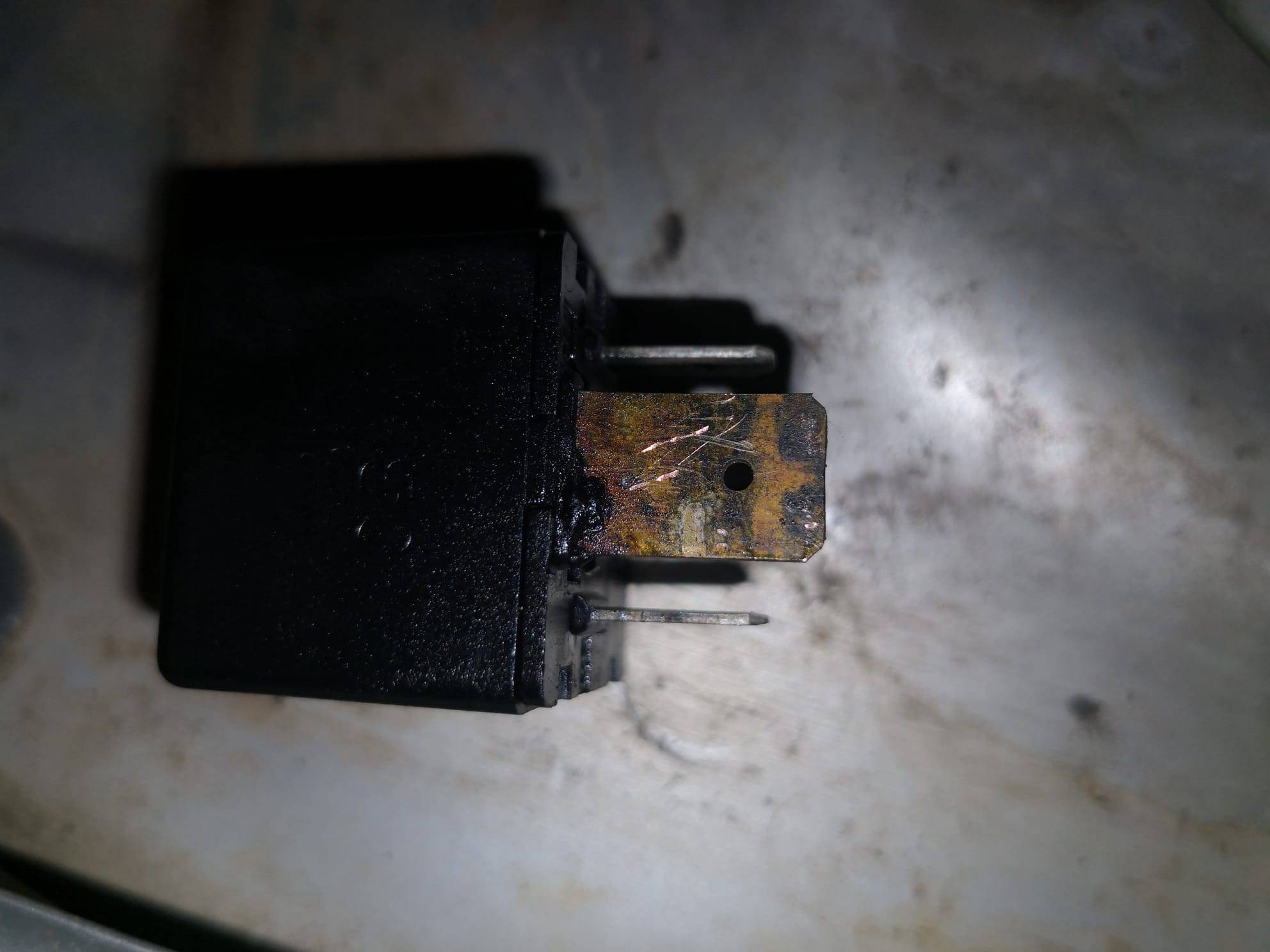

ispezionando il primo relè sembra ok ...così come la resistenza. i contatti non sono "incollati" potrebbero essere al limite consumati.
