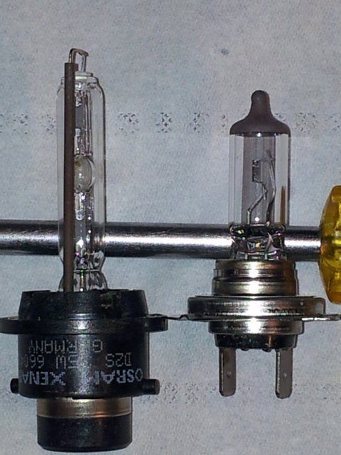

Allego una foto nella quale si possono vedere a confronto le due lampade, dove si può notare che il filamento coincide (quasi) con il bulbo della lampada a scarica. Probabilmente la minima differenza non influisce sostanzialmente con l'ottica.
Ma c'è un altro punto che può causare qualche problema di posizionamento... il diametro dello zoccolo dell'H7 è 26 mm, quello della D2S è 24 mm.
Iachi come hai risolto?

Se Iachi vi dice che ha smontato le H7, trovato posto alle due piccole centraline, infilato SENZA PROBLEMI le lampadine a scarica nella sede, e ricollegato i fili e BASTA, potete crederci.
Se Iachi vi dice che il faro funziona BENE e che la figura di luce è perfetta, potete crederci.
Perché Iachi, prima di montare il kit, ha provato la differenza su un faro smontato, fissato sui morsetti, dinanzi ad uno schermo. E, con sua stessa grande sorpresa, ha riscontrato assoluta conformità.
Come dicevo, questo è CULO :eclipsee_Victoria:.
L'unica spiegazione che mi viene in mente è che quel proiettore, dentro, tratti la luce in maniera diversa da altri, oppure si tratta della lampadina che è fatta talmente bene da avere il centro della sorgente coincidente con l'H7 originale. Il che è comunque strano per il motivo già descritto nel post succitato.
