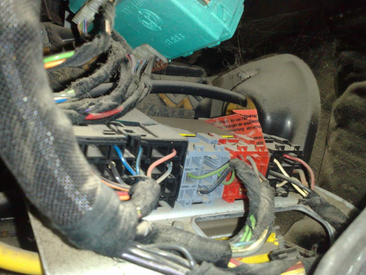

metto la foto trovata in un altro thread:
https://forum.clubalfa.it/attachments/94488
EDIT: guardando sull' eper ho visto che praticamente gestisce l'illuminazione in generale quella centralina verde, per questo non trovavo nulla ricercando centralina frecce.
mi correggo, quella centralina verde è degli alzacristalli.
Possibile che tutti a parlare di questa fantomatica centralina delle frecce e nessuna che sia dare un codice o una foto?

1713971885467.pngquesta è la centralina frecce, si trova sotto ics lato passeggero.
