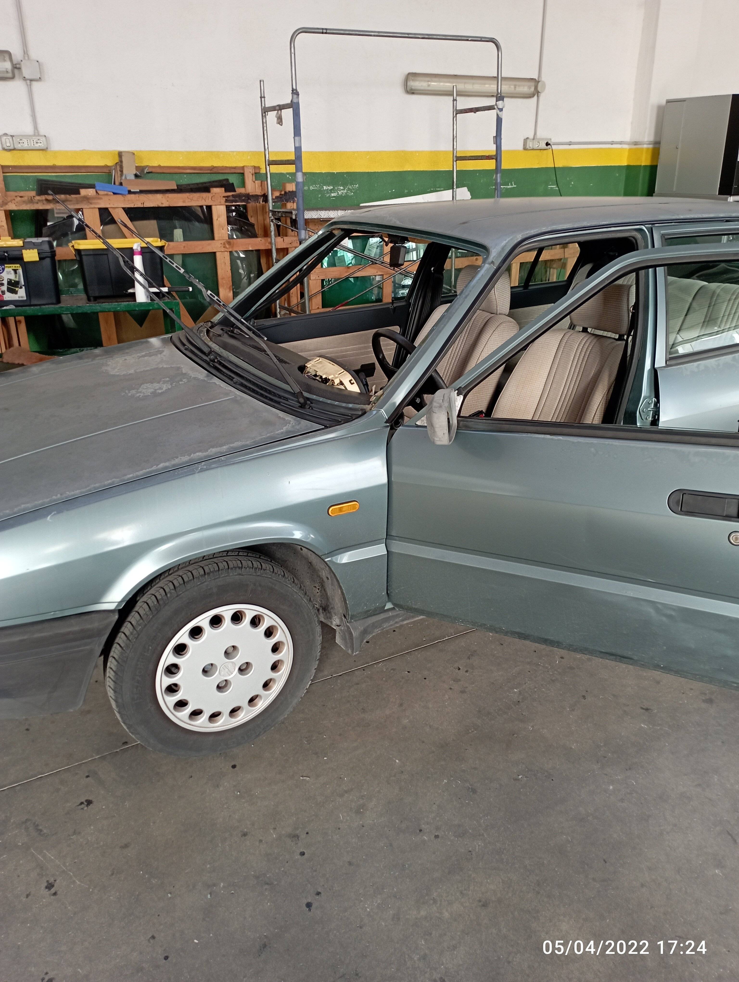

Piccoli aggiornamenti:

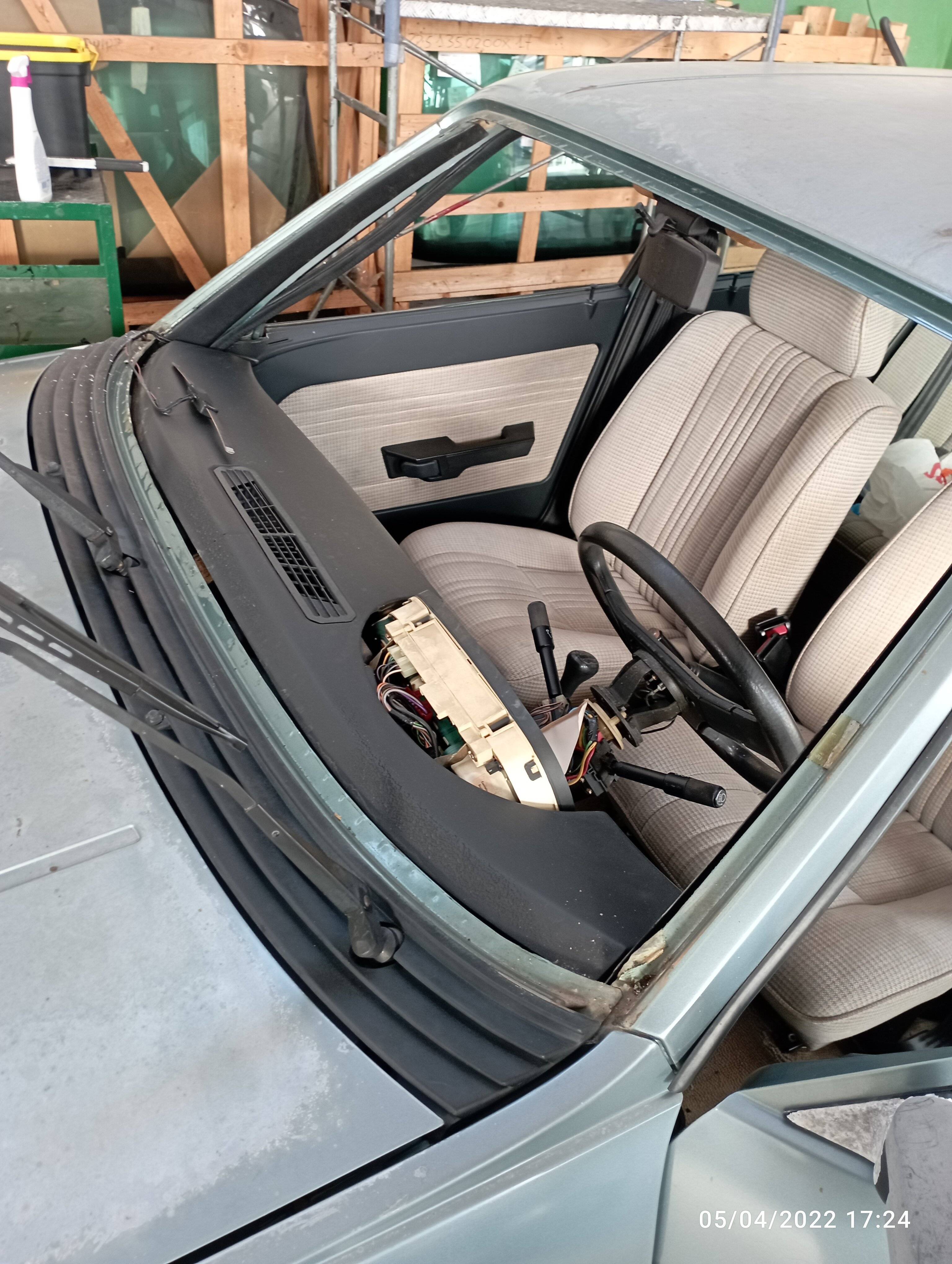

Il quadro strumenti è ancora smontato e sto cercando di risolvere prima di dovermene procurare un altro (lo stesso della jaeger della q.v.) non immediatamente reperibile.

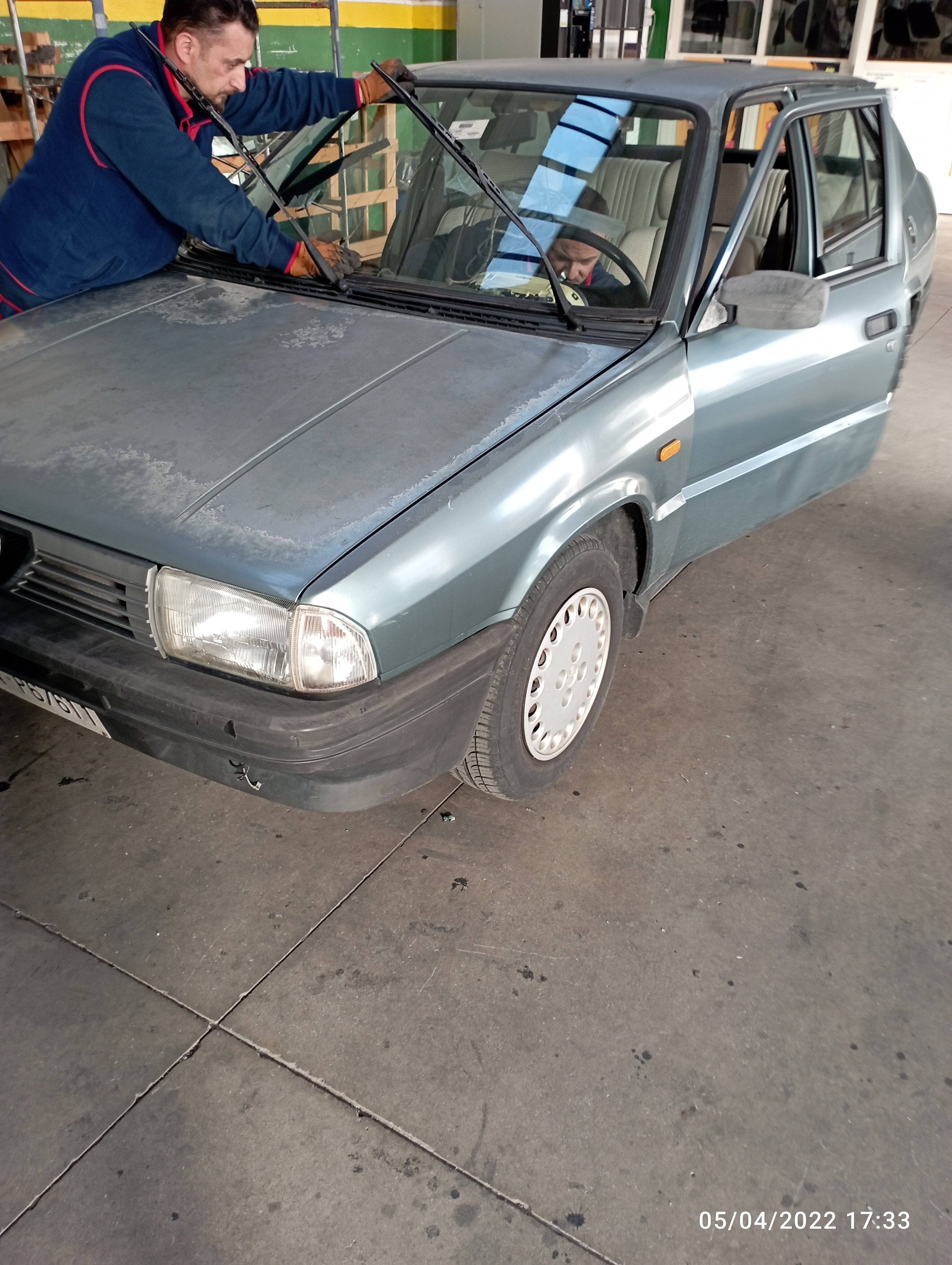

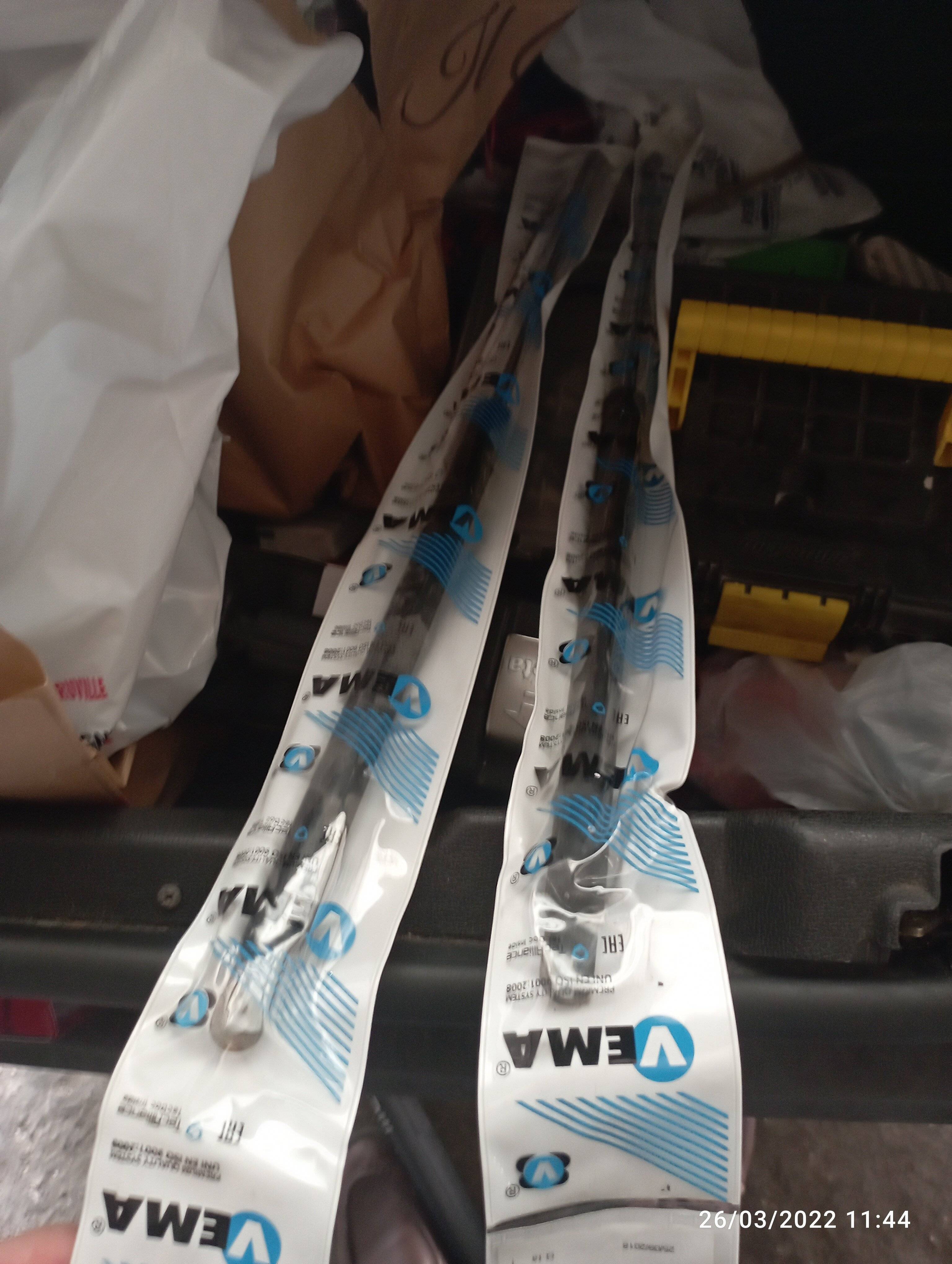

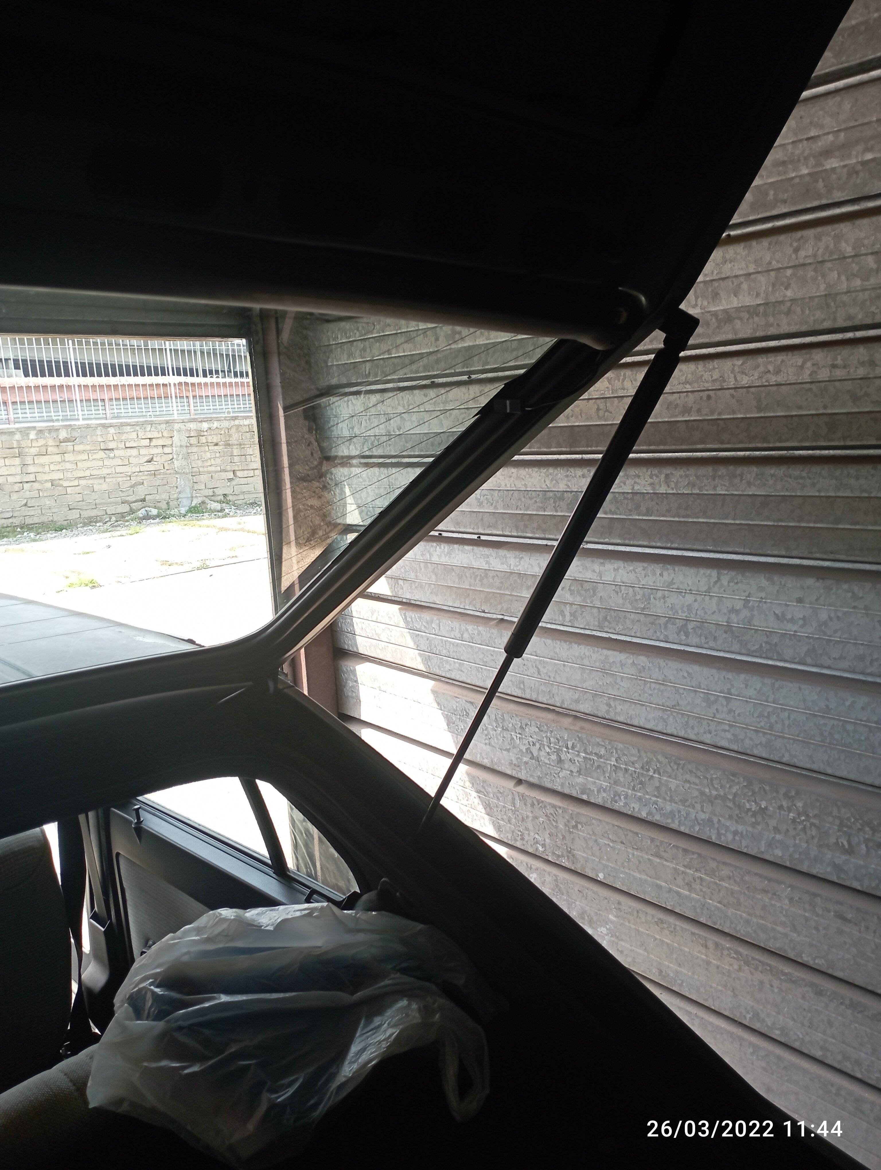

Intanto ho sostituito i pistoncini del baule con dei nuovi della Vema identici a quelli che montava, costo 35€ (leggermente caro). Ho sostituito il parabrezza crepato con uno nuovo e che compreso di montaggio e sconto mi è costato solo 100€!
Per le sospensioni stavo cercando di risolvere da me ma, essendo modelli totalmente diversi dal quella '90/95 e ormai fuori produzione da 15 anni, ho deciso di farli rigenerare, tutti e quattro, da una ditta sita nel napoletano specializzata in balestre ed ammortizzatori che opera dal 1888.
Prossimo step: impianto frenante (questo lo monto da me) in fase di spedizione!
