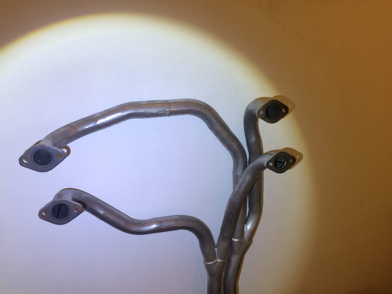

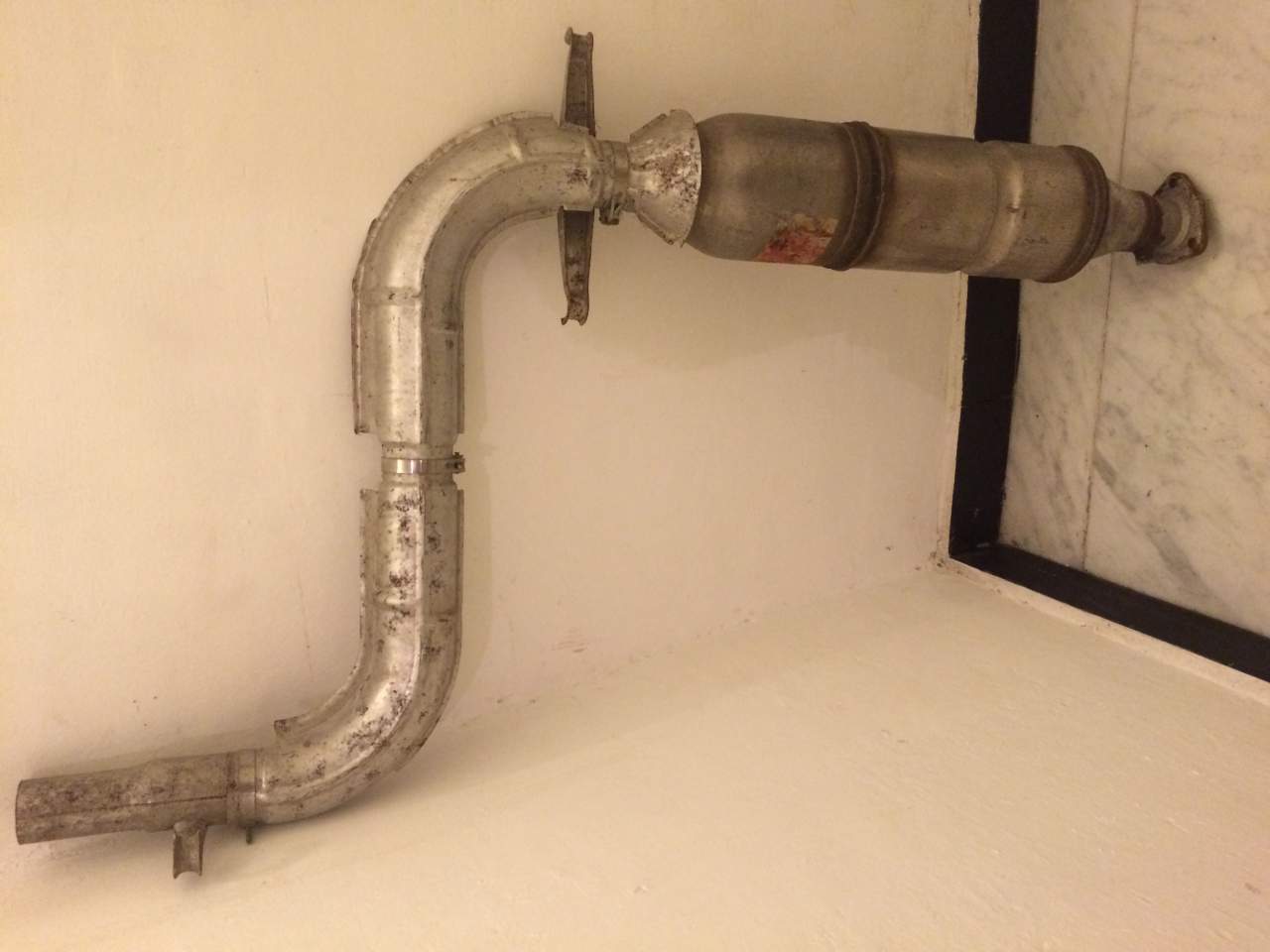

ciao ragazzi,

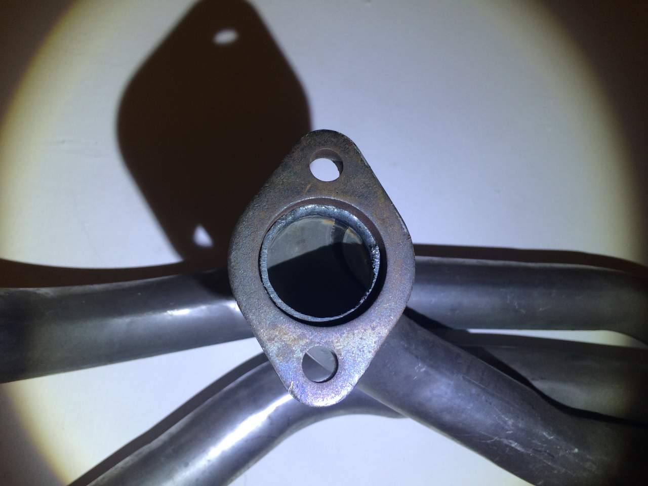

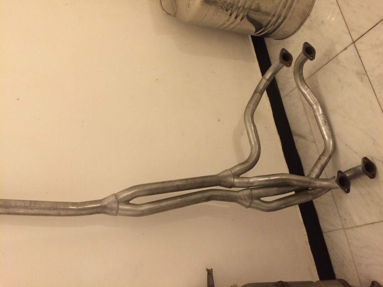

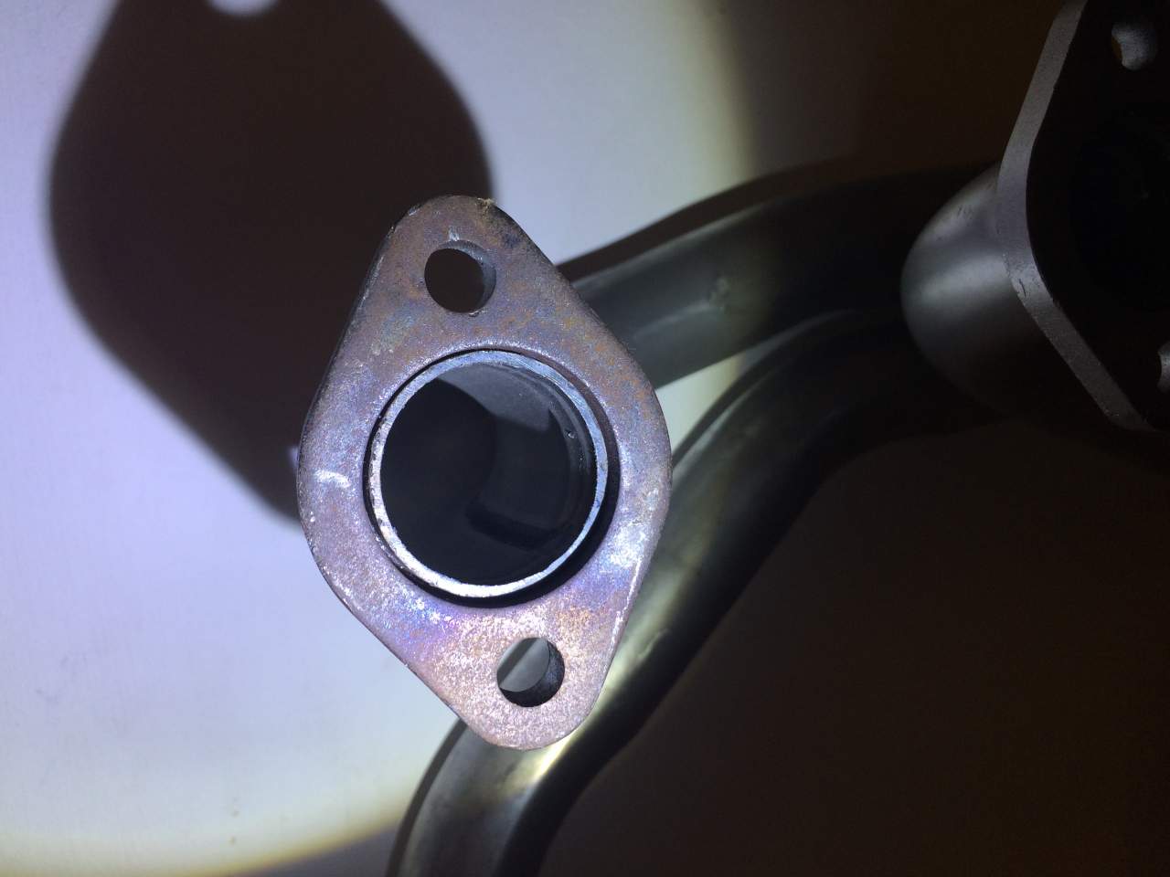

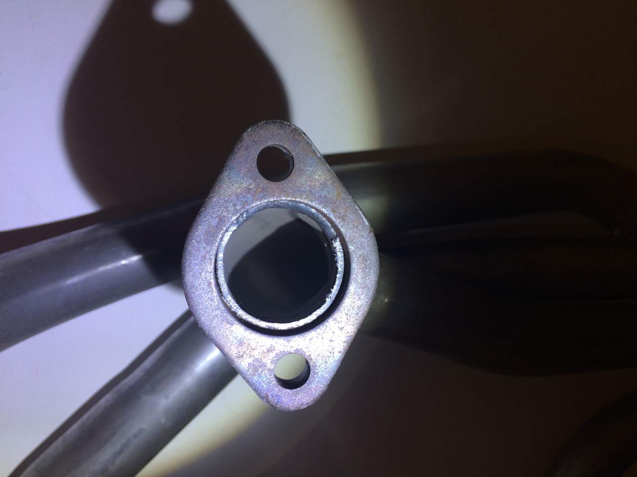

mi sto approntando a cambiare lo scarico completo (il mio oramai sfiata troppo, sia dai collettori che dal centrale e mi sa che tra poco mi abbandona).. la mia è una imola del 93, ultima serie della prima serie (ovvero, prima serie come interni, ma centralina bollino verde e ammo 3 attacchi) e ha i collettori laterali.
ho preso collettori imasaf, catalizzatore originale alfa romeo e terminale vl.
vi faccio vedere le foto: che interventi mi consigliate per ottimizzare al massimo lo scarico?
il mio obiettivo è conservare il sound un po' piu aggressivo e soprattutto avere prestazioni ottimali: se mi dite che il catalizzatore originale è sconsigliato ed è meglio un 200 celle, posso rivendere questo.. il meccanico però sconsiglia di fare modifiche al cat, specialmente per evitare noie in fase di revisione.. quello che vorrei guadagnare è la rabbiosità del 1.3 a carbs (al diavolo i consumi!), forte anche del fatto di avere già la centralina piu nuova.

Collettori e catalizzatore vanno benissimo. Il catalizzatore originale è sempre il migliore. Così come i collettori della IMASAF. Per quanto riguarda il rombo, PUNTEREI sulle marmitte sportive in inox della CSC.
ora non ricordo il sistema di scarico nel dettaglio della IMOLA. Se ha il centrale ad uno o due barilotti frangi-fiamma più il silenziatore finale.
Qui ci Vorrebbe l'intervento del Guru della 33. BOBKELSO.
Visita il catalogo on line della CSC.

..kormrider troppo buono..più che altro sono un po' maniacale :)

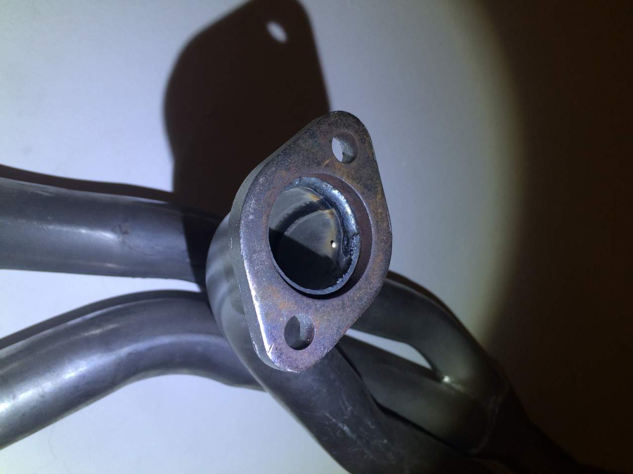

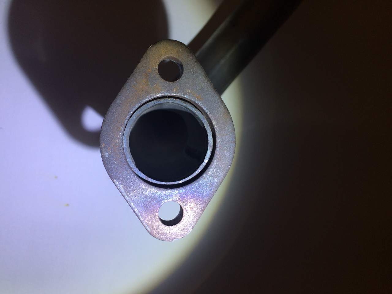

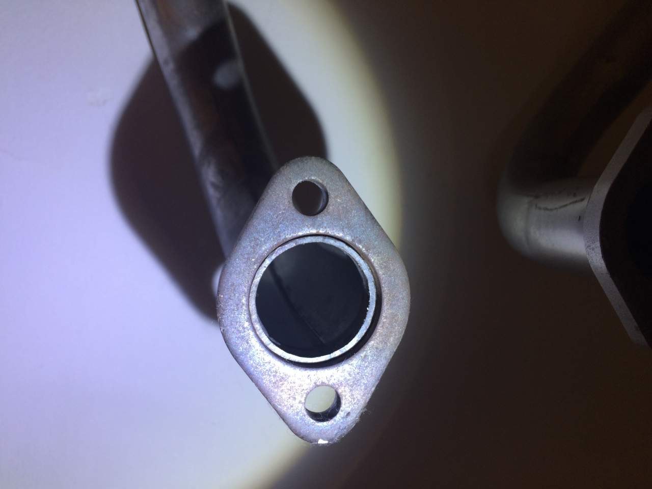

..ci sarebbe da fare il lavoro di svasatura che dicevo prima per
le imboccature dei collettori (dove si attaccano alle testate);
..provo a spiegare a parole, sarò verbosissimo scusami,
dal vivo sarebbe più facile spiegarsi..
..dalle foto che hai fatto si vede bene all'interno dei colletti che si avvitano
alle testate si vede il tubo interno saldato che fa uno scalino netto di 2/2,5 mm,
di cui circa 1,5mm o 2 di lamiera e 0,5mm di spazio libero tra lamiera e colletto..
..anche se il diametro interno del tubo è corretto, lo scalino da un po'
di turbolenza, un filo di resistenza non cercata al passaggio dell'aria
che deve svuotarsi dai cilindri il più possibile (poi su questo motore c'è
pure un discreto incrocio valvole, per cui se lo scarico è libero gli fa bene)
..si prende in ferramenta una lima da ferro (grana fine) piatta da un lato e stondata
con raggio ampio dall'altro lato (raggio simile/poco più piccolo rispetto al diametro interno
dei collettori), meglio se con impugnatura fatta benino così non ti sfasci le mani,
e per 1 oretta o 2 con pazienza trasformi quello scalino in un imbuto,
che so del tipo 30°gradi di pendenza rispetto alla parete laterale..
..ci va pazienza perchè lavorando con la punta della lima inclinata all'interno del tubo
devi cercare di non slargare anche il metallo del colletto, ma di mangiare solo il metallo
del tubo all'interno, sino a che quello scalino non diventa 0,5 mm di aria + 0,5mm di ferro
(portivi via 1/1,5 mm di scalino per lato)..
..ora non ricordo se all'epoca mi ero aiutato anche con un minitrapano da hobbista
(alla peggio anche un trapano normale ma con regolazione della potenza sennò mangia
troppovelocemente) con in punta una fresa sferica in pietra, ma la lima era servita per certo..
..sicuro poi ci saranno anche altri sistemi acui non ho pensato..
..occhio anche a non segnare le piastrelle se per stare più comodo lavori in casa :)
..fatta questa rifinitura, la differenza con il collettore alfa originale (che non ha scalini)
diventa praticamente trascurabile, anzi già ora la differenza sarebbe praticamente
difficile da misurare su strada, ma se sei in trip di miglioramenti secondo me
ti da più soddisfazione limarli che montarli come sono e tenerti il dubbio ci fosse
trippa per gatti con margine di miglioramento..

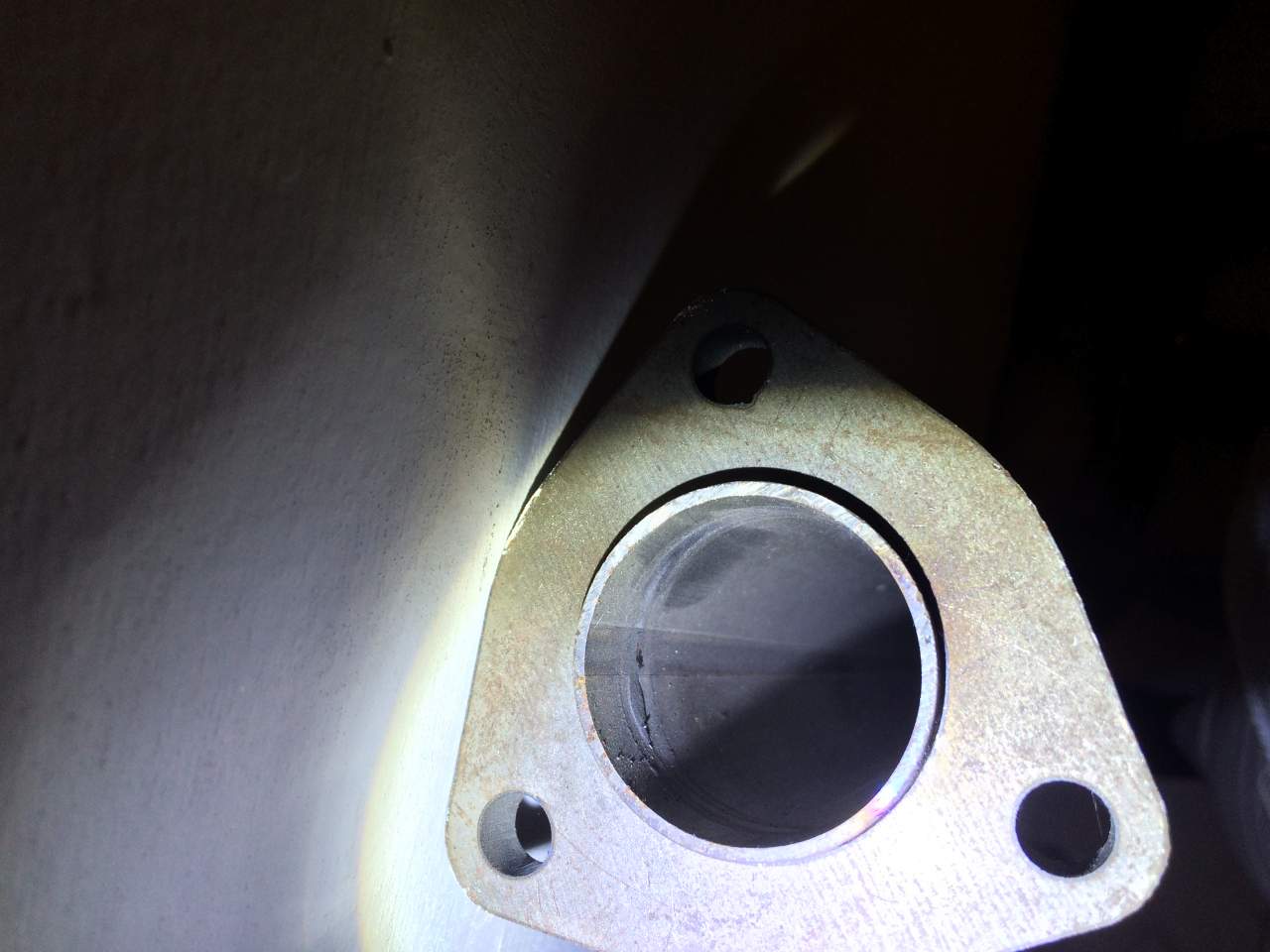

..fatto questo se vuoi esagerare controlla se una minima svasatura interna ad imbuto sarebbe
utile o meno anche per il pezzo in foto con la flangia a 3 fori, qui dipende se quella
è l'uscita dei collettori o l'entrata del catalizzatore, in pratica l'importante è che non hai
scalini a restringere o una giunzione con aperture non in asse o con troppo spazio
libero tra un pezzo e l'altro, se non ci sono questi difetti qui puoi limitare la svasatura
anche a pochi decimi di millimetro, in pratica arrotondi un po' lo spigolo e togli la "bava"
interna al tubo tagliato per non avere turbolenze, se invece i pezzi restano distaccati tra loro
o non sono in asse perfettamente etcc ci starebbe una svasatura più pronunciata tipo
quella descritta per i 4 collettori che va proprio ad allargare un po' ad imbuto assotigliando
il bordo di metallo del tubo..
..finite le limature scuoti un po' o soffia con il compressore i collettori,
così li svuoti della limatura prima di montarli con il catalizzatore..

..il catalizzatore originale, per cui pulito e ancora libero, va benone, considerà un po' di vantaggio
(e di rombosità) sulla configurazione standard te lo sei già preso con il terminale aperto della VL,
anche ragionando sul budget non starei a impazzire a cercare un catalizzatore il 200 celle
per tirare fuori che so 1cv? al regime massimo, poi più che altro non si sa cosa si va a comprare,
almeno io personalmente di questi componenti aftermarket non mi intendo quali sono seri
e quali sono delle sole, questo che ha preso invece almeno è un ricambio d'origine..
