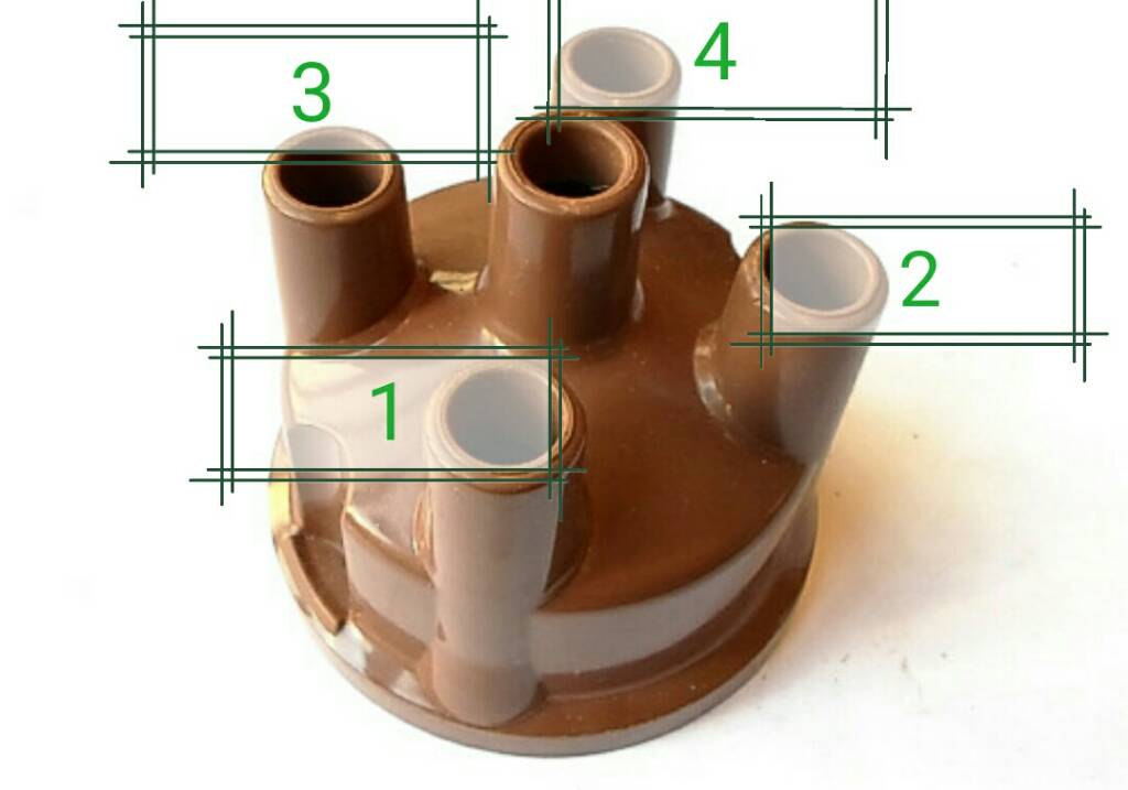

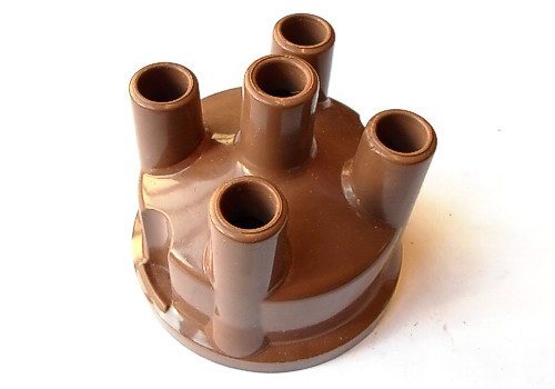

Ciao a tutti, riesumo questo vecchio post (per non aprirne un'altro) per chiedervi una delucidazione:
ho smontato la calotta dello spinterogeno della mia 75 1.6 per sostituirla con una nuova, ma sbadatamente come uno *****:rolleyes:, mi sono dimenticato di segnare l'ordine dei cavi di accensione che vanno alle candele.
Non ricordando più esattamente come erano ,vi chiedo un piccolo aiuto su come vanno reinseriti..:oops: ..(Il cavo centrale è quello della bobina ed è già a posto)
In allegato trovate un'immagine della calotta (marca Beru) nella stessa posizione in cui è montata nella macchina.
Vi ringrazio in anticipo !
#9
Devi portare il cilindro n°1 al PMS, in fase di scoppio, se ilmotore è in fase la spazzola rotante si posiziona in corrispondenza del cilndro n°1.
La fasatura di scoppio è 1-3-4-2, collega cosi i vari cavi.
