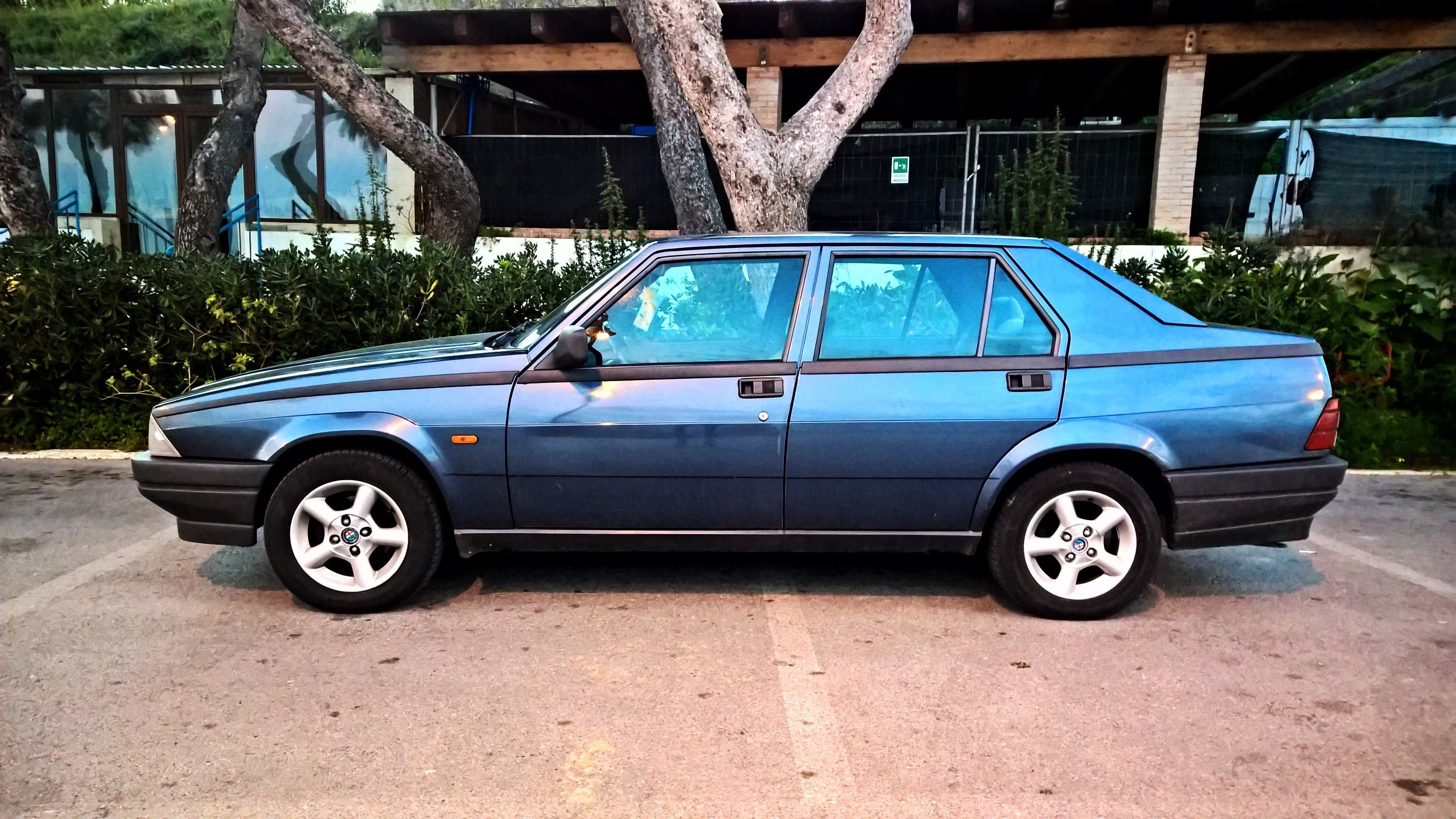

Sisi la procedura l'ho intuita subito e quando vuole partire parte a mezzo giro di motore. Ecco la mie bestiola
    1.1 MB · Visualizzazioni: 472
Spettacolare, grazie per la foto, fantastica!!! Allora il metodo già lo conoscevi quindi purtroppo non posso aiutarti, mi spiace. Attendiamo Mauretto 60 o qualche altro amico esperto...
