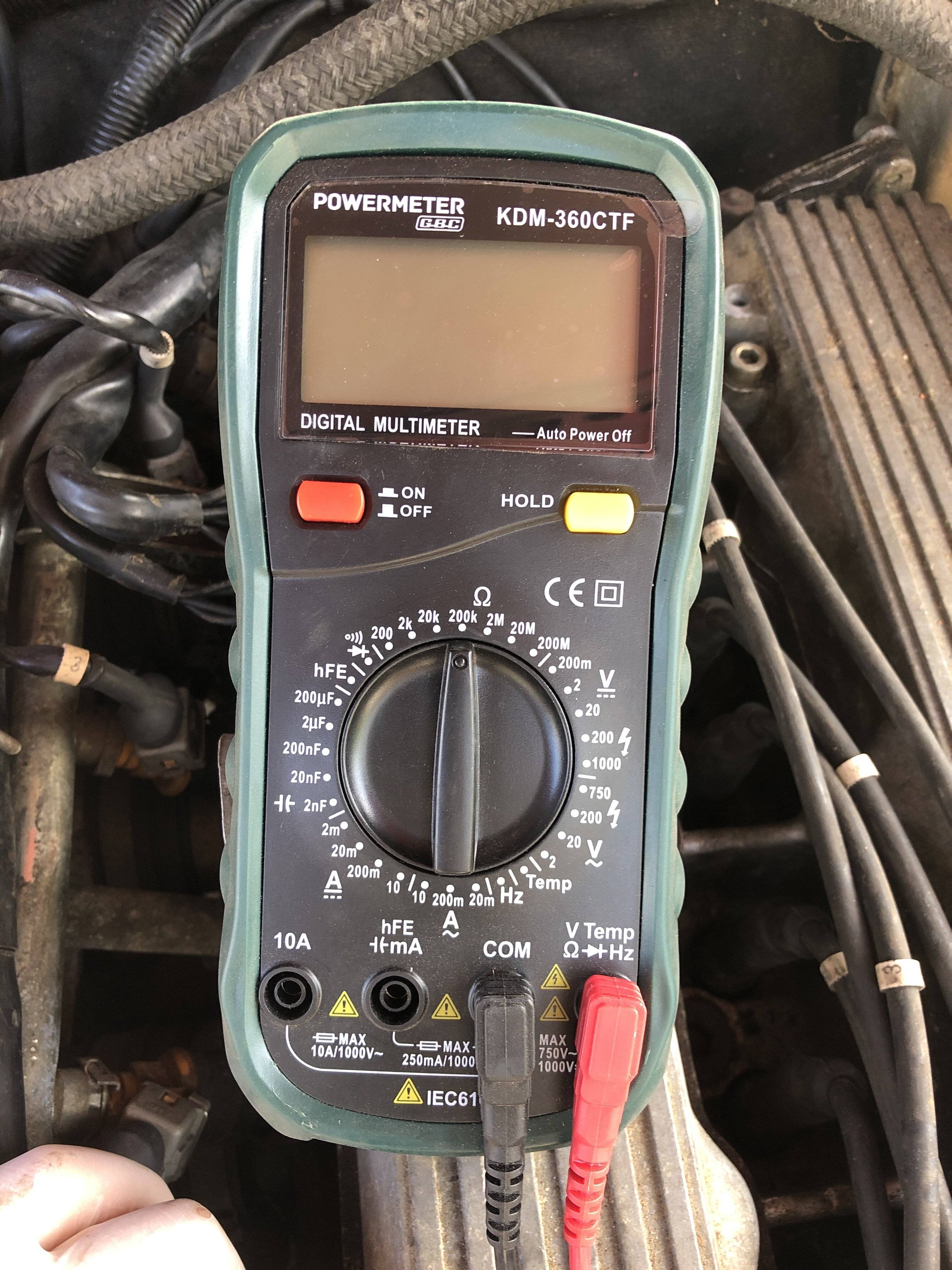

Ma i sensori li hai controllati bene... se la centralina non vede girare il motore non autorizza la scintilla... ;)
Reazioni: CONDORALFA75

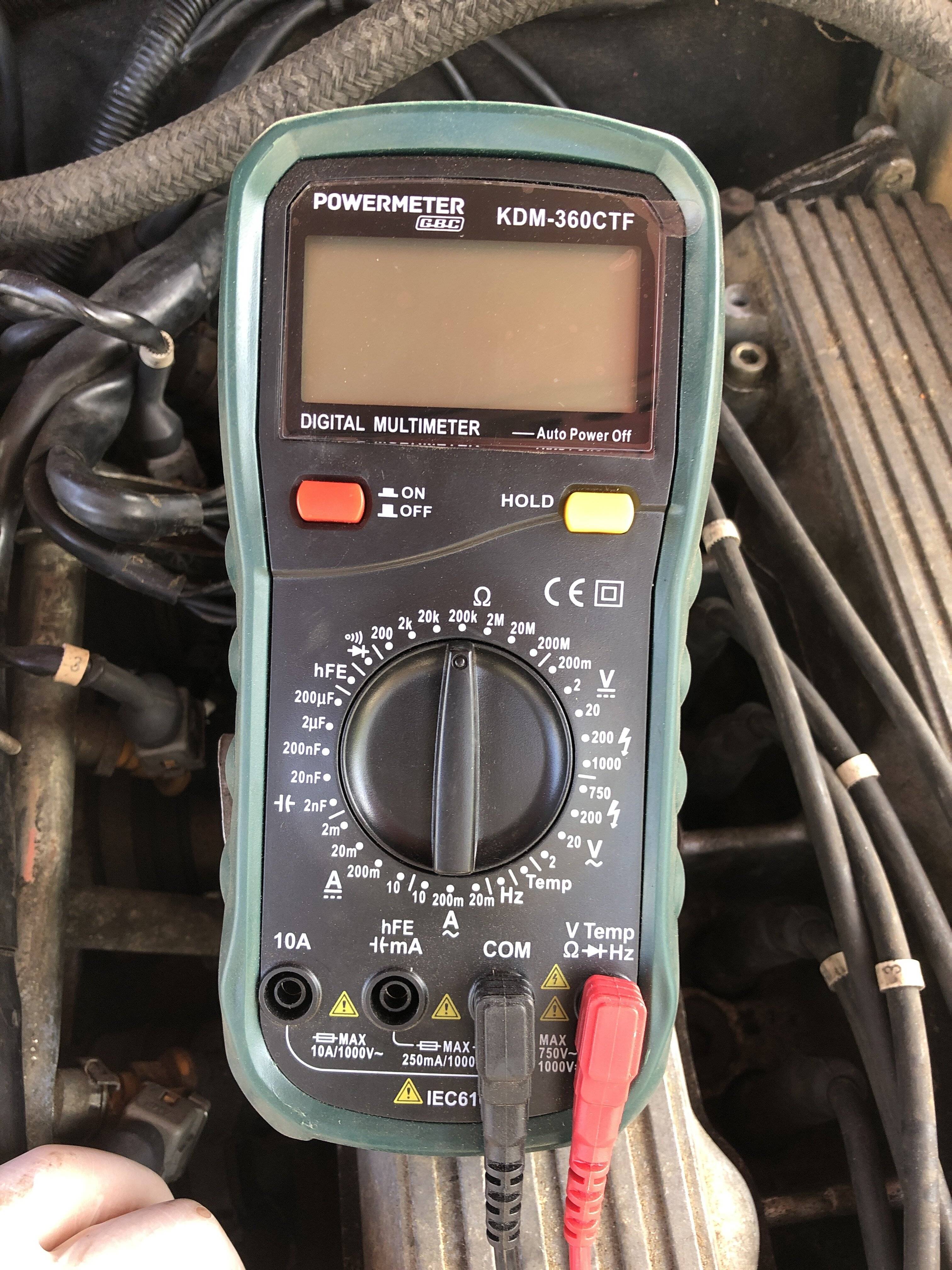

Come devo posizionare i puntali del tester ?
Non sò come sia il tuo tester.. comunque se hai Ohm X 1000, tocca i contatti della sonda è dovresti trovare continuità. Il valore non lo ricordo, mi pare deva essere nell'intorno 400-800 OHM.
Poi metti su Ohm 200.000 e controlla tra un capo e massa, dovrebbe essere infinito...
