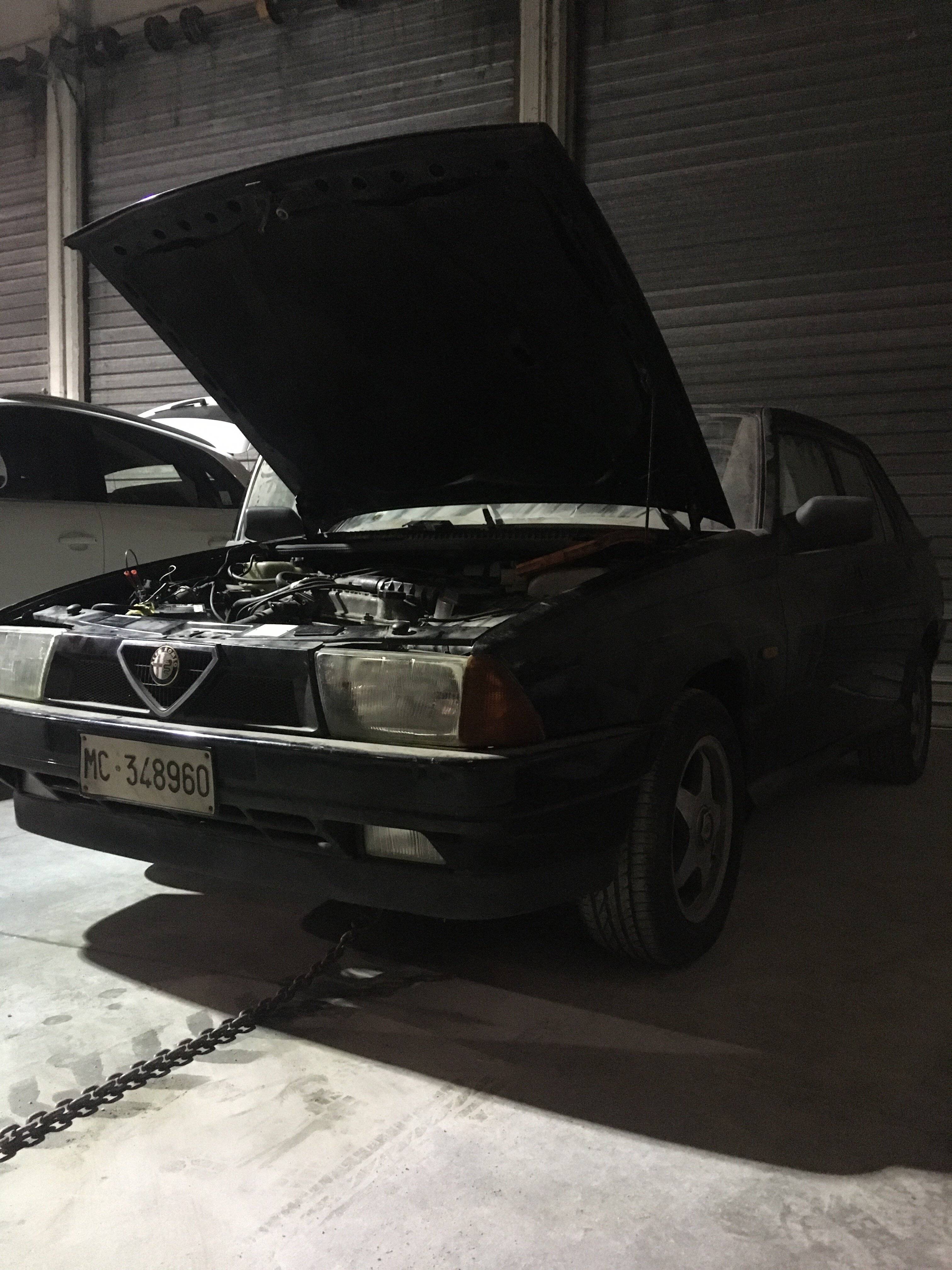

Buonasera a tutti ragazzi, mi chiamo Massimiliano (22 anni) e sono un amico di @aarduino che lo ha voluto aiutare in questo progetto che sembrava non avere fine.
Ieri sera dopo diversi controlli dei vari relay, cambiata la centralina con quella che finiva per "124", invertiti i cavi candela della calotta, l'alfa 75 ha fatto il suo primo vagito dopo 10 anni di fermo :cool:.
Sul video se sentite girarlo male(zoppo) è causato dalle candele sbagliate(filetto corto) e dagli iniettori che ogni tanto rimangono aperti (non dato dalla mancanza di segnale ma dallo sporco/incrostazioni).
Devo comunque dire che Arduino, in arte Lello, è una persona fantastica e con una forza di volontà grandissima, e che anche se rispondeva poco qui sul forum leggeva e metteva in atto i vostri consigli.
Bando alle ciance, ora ci penserà lui a finire di sistemare tutto il resto pulendo il serbatoio, cambiando tubi e tubetti, revisionare gli iniettori etc, dopo di chè ci faremo qualche sano traverso su per le colline marchigiane :troll-dance:
Finalmente, dopo più di 2 anni da quando ho letto la discussione, si arriva ad una fine dell'avventura e speriamo che se ne inizi una nuova viaggiando con la 75.
Buona giornata
Reazioni: Turbo99/01
Felice di sapere il buon esito,alla fine a cosa era dovuto il malfunzionamento?
Principalmente dalla centralina vecchia che non dava corrente alle candele, non so se era rovinata o per il codice sbagliato.
La disposizione dei fili della nuova calotta dello spinterogeno erano sbagliati e me ne sono accorto controllando quella vecchia.
Poi anche gli iniettori bloccati(alcuni aperti, alcuni chiusi) facevano la loro parte, infatti abbiamo faticato ad accenderla.
