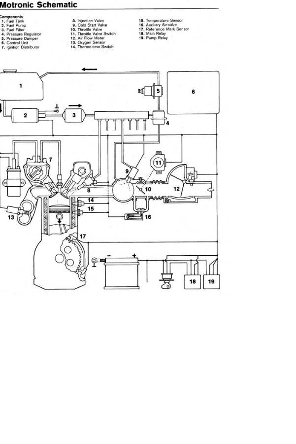

ho acquistato una 3.0 America V6 spenta (intesa come non funzionante elettronicamente)come primo passo col mio amico abbiamo sistemato le connessioni elettriche,visto che il giardiniere(in Olanda) che ci aveva messo mano prima di noi le ha provate un po’ tutte,motore gira,la benzina va a viene ma non accende.Ci abbiamo tribolato un giorno intero riseguendo lo schema (avevo trovato il jtronic di una Porsche)a fine giornata il mio amico dice”è tutto ok,ma gli elettroiniettori?
Prende un piccolo cacciavite ed un martello in gomma ed inizia a picchiettarli con dovizia,come ultima speranza (motore fermo da parecchio).finito l’esercizio sui 6 iniettori e quello del minimo,giro la chiave e brum,si accende,non gira bello rotondo ma si accende,dopo poco si stabilizza e funziona a dovere.....vuoi mai che siano quelli inchiodati?
