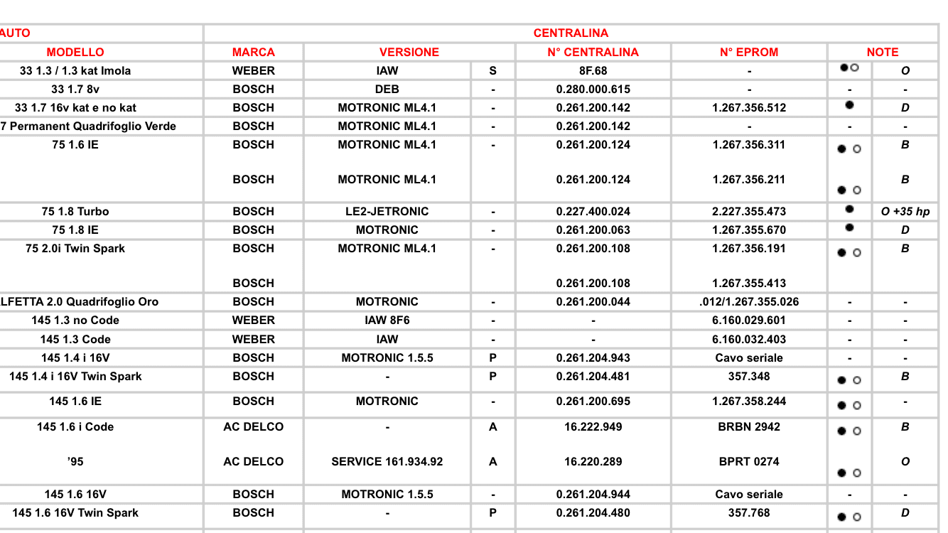

Tranquilli ci sono ,ragazzi non sono un mago del pc e non posso postare foto o video perche' non ci capisco un ca---o cerchero' di dirvi il piu' possibile che posso, rispondendo a chi mi ha chiesto lo schema lo ha, per lo spinterogeno e' vero che non ha le puntine e controllato e' a posto, comunque l'elettrauto non e' del tutto sprovveduto, anche perche' lui tempo fa aveva alfa 90 e mi dice che e' molto simile ,poi ragazzi la macchina e' dall'elettrauto, vorrei sapere se e' possibile il codice esatto della centralina per vedere se ho preso quella giusta, grazie
#78
Io ho trovato questo online,ePer non mi si apre,sicuro il numero codificato c’è anche lì

grazie ho controllato il codice e' giusto ,

#80
a questo punto potrebbe essere rovinata visto che l'ho presa su ebay perche' fino all'ingresso della centralina sembra tutto a posto
