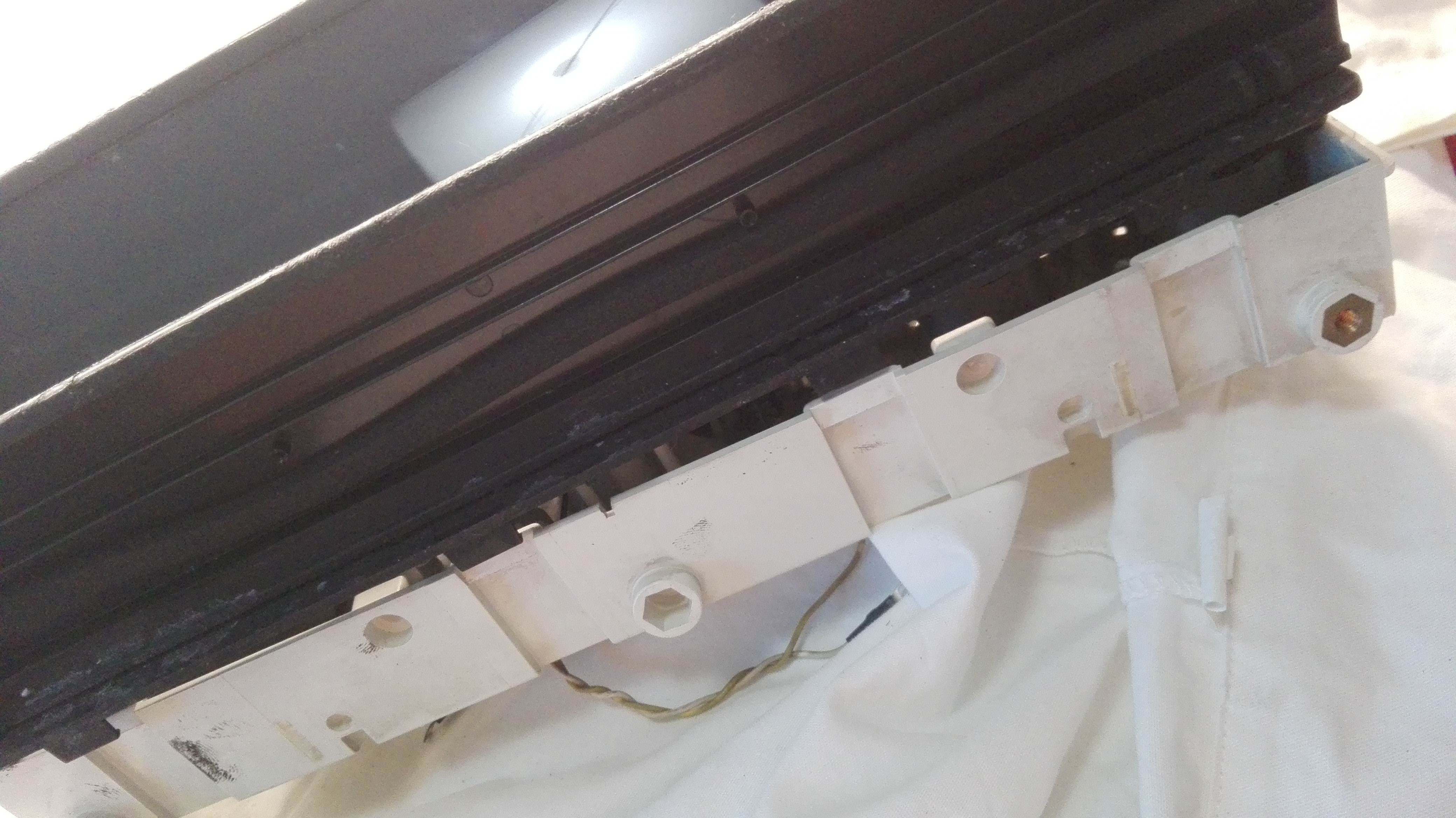

Riprendo in mano questa discussione perché sto facendo anch'io questa operazione. Sono bloccato al togliere il perno del contachilometri parziali. Qualcuno sa come si fa?
