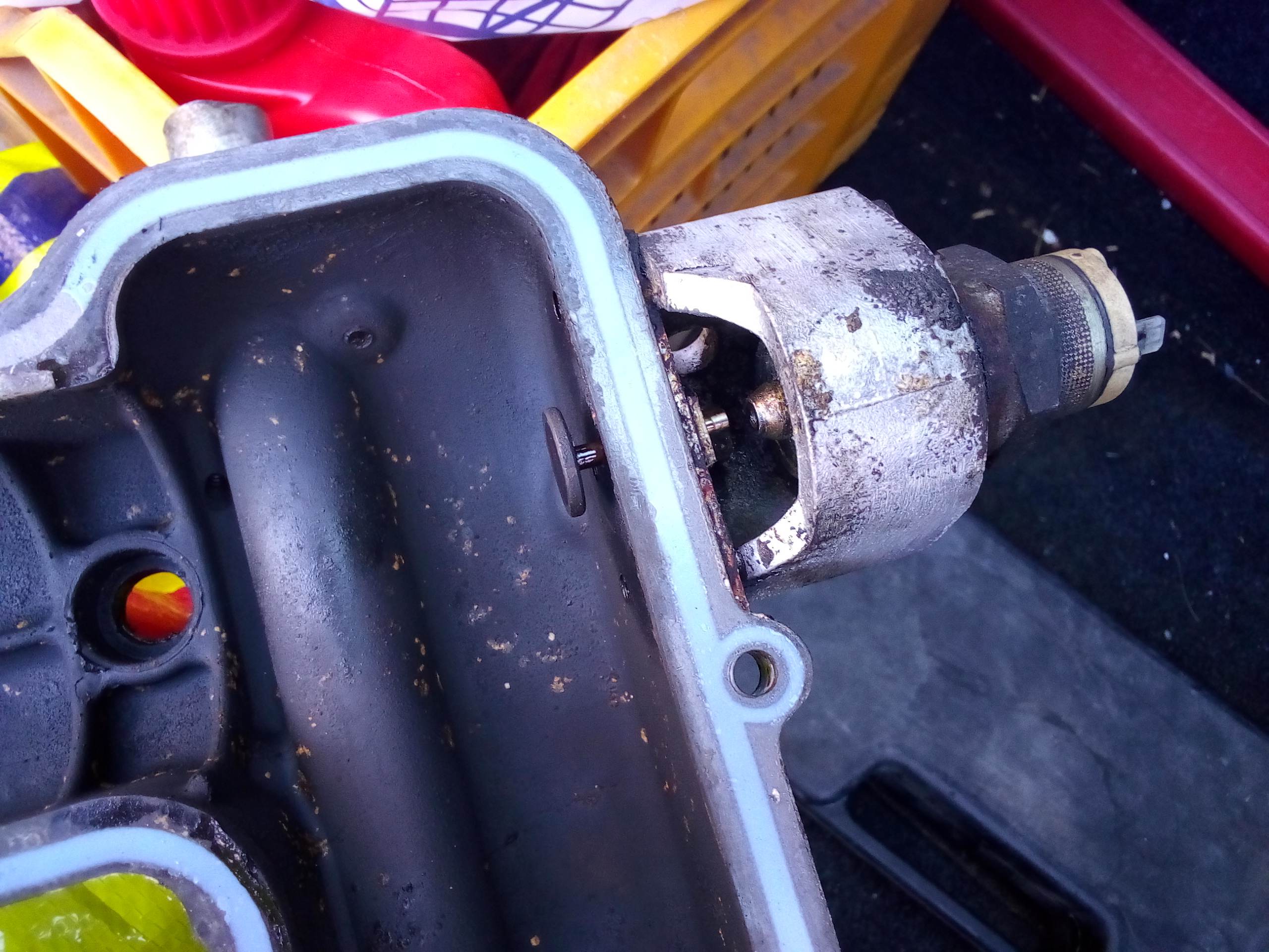

Buon giorno alfisti possiedo una 75 1.8 ie del 92 volevo sapere una cosa ...ho sostituito il variatore di fase ma adesso come faccio a regolarlo? Aiuto!!!!
#52
Hai sostituito il variatore di fase "meccanico" o il comando elettrico?
